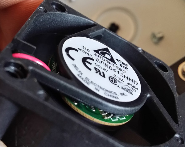

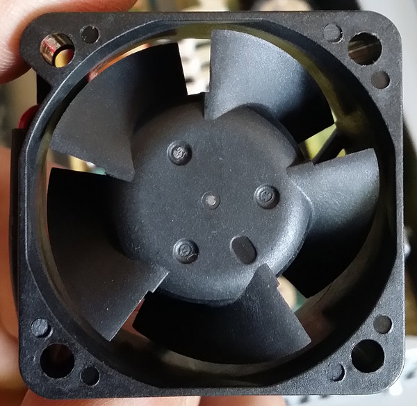

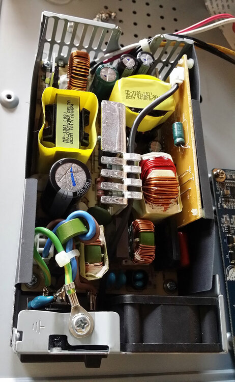

Вот фото виновника шума. Посоветуйте на какой тихий кулер его можно поменять?

Определить диаметр кулера, кол-во проводов (2 или 3), необходимую скорость вращения-можно написать в саппорт производителя или обратиться к продавцу, после чего выбрать подходящий из тихой линейки у Кулер Мастер например. Или Титан. Даже если разъём не подойдёт, что врядли, можно просто перепаять.
Вот ТТХ кулера от производителя
partner.delta-corp.com/Products/FANUploads/Specification/EFB0412HHD.pdf
Размер 40х40х20, скорость вращения 8200 RPM, к-во проводов - 2.
Включал все в разобранном виде. Тогда шум минимален. Немного усиливается если надеть корпус на блок питания. И хорошо так усиливается если надеть корпус самого регистратора. Возможно буду пользоваться без корпуса, если не найду более тихого вентилятора.

По поводу куллеров - лучше много маленьких заменить на один очень большой с малыми оборотами (можно занизить). Толку будет больше а шума вообще не будет - вопрос упирается в корпус. Может быть даже лучше смастерить свой корпус.

1. Гудит. Надо менять вентилятор. Аналогов того что установлен не нашел ни у Титана, ни у Кулермастера. Колхозить новый корпус - для меня это слишком.

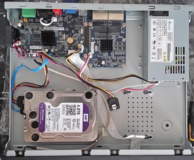

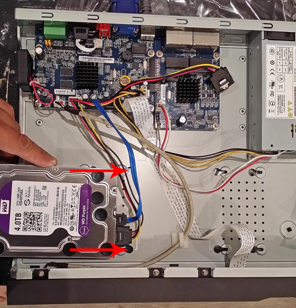

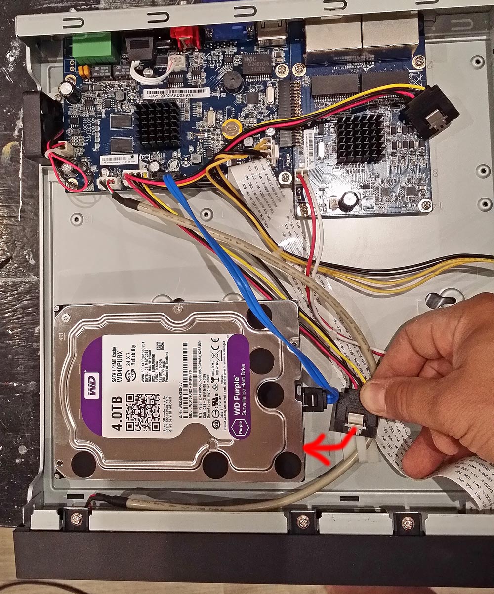

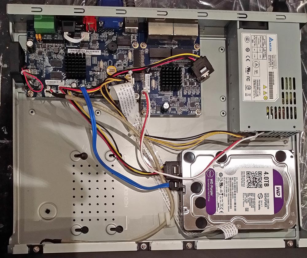

2. Штатный SATA кабель не достает до разема SATA одного из дисков! Пипец. Это нормальная практика с этими Дахуа?
Если диск возле блока питания - достает.
В положении второго диска достать кабелем до разъема не судьба. Или подключать но не устанавливать диск в штатный разьем, или менять кабель...
А зачем Вы развернули винт разъемами вправо?

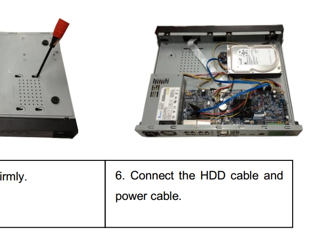

Делал все по рекомендации в юзер мануале.
Блин действительно - поставил диск наоборот и теперь штатный кабель достает :).

2058075986_NVR(10114and7Series)UsersManualV1.4.1.jpg.b43e2c68e67733e9578fd1cbbb674478.jpg

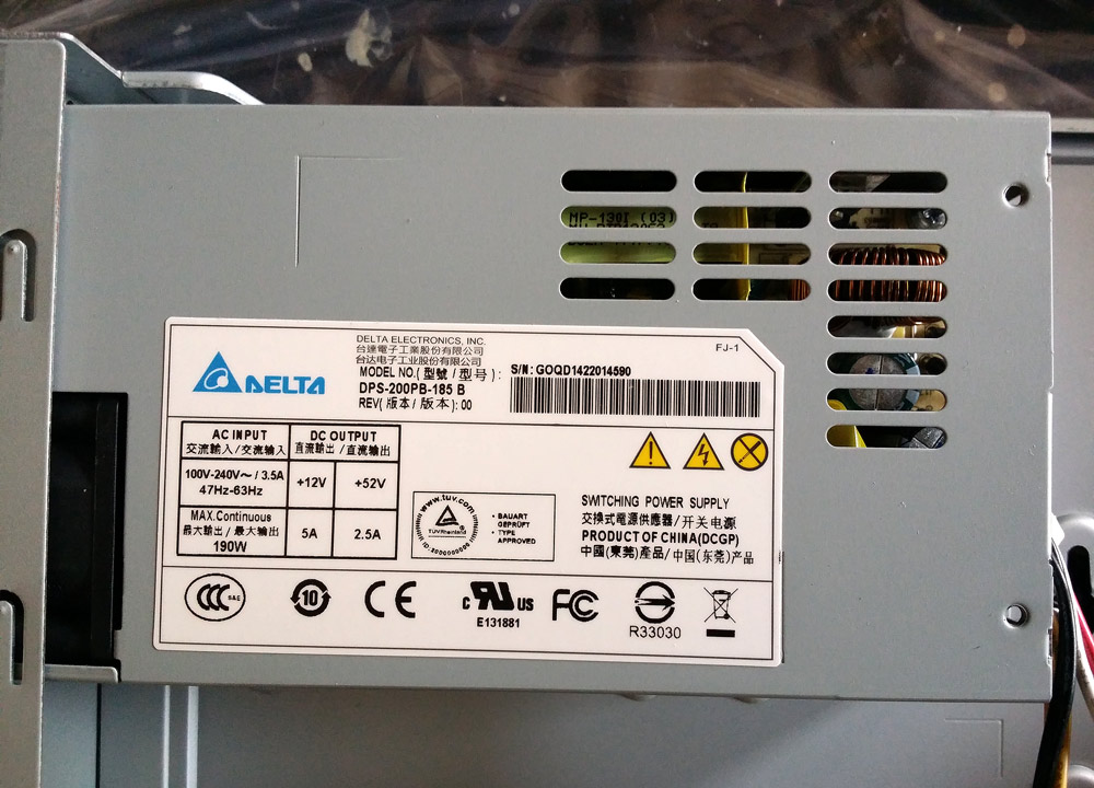

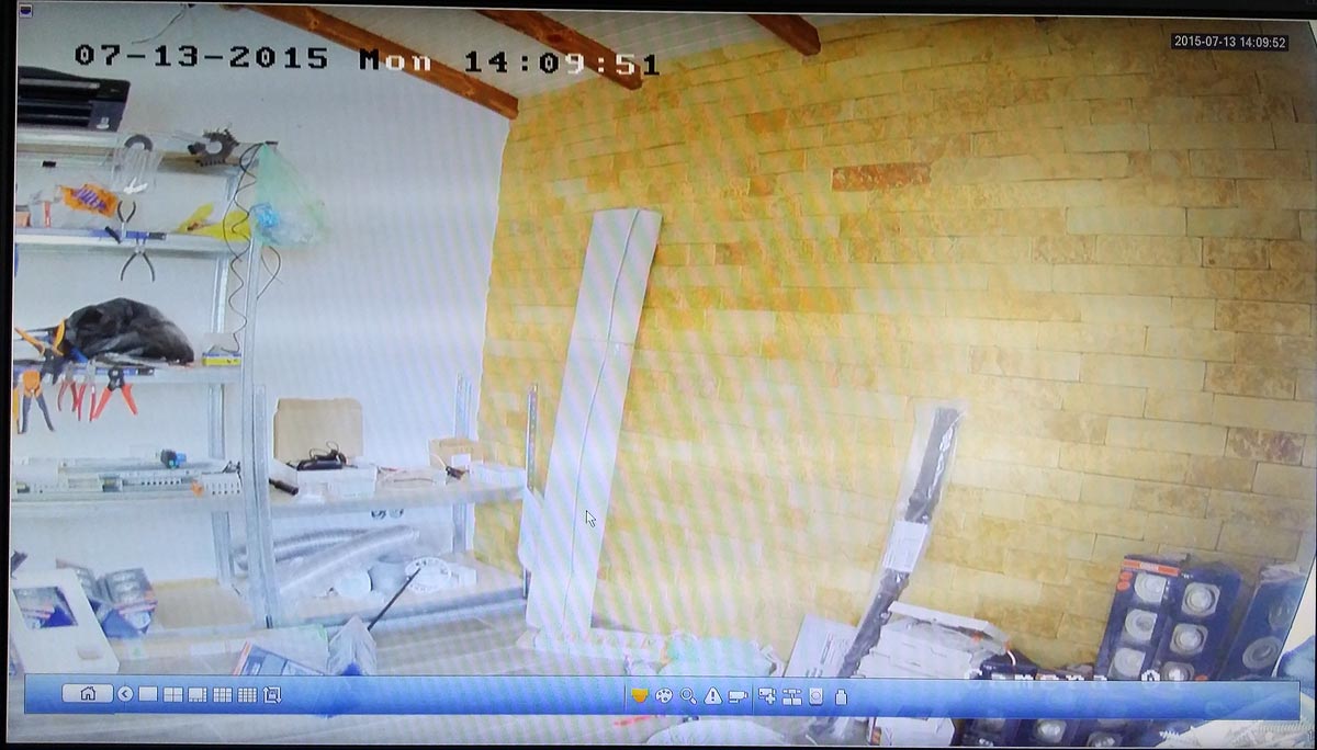

3. На мониторе подключенном к регистратору можно выбрать максимальное разрешение не более 1920х1080. При этом получается с камеры с разрешением 2048х1536 я не могу вывести изображение на монитор в исходной детализации, вместо этого отображается даунсемпл до 1920х1080 вписанный в экран. Так и должно быть?

3.Это нормально. Возможно Вы не обратили внимание на поддерживаемое разрешение видеовыхода перед покупкой. К тому же, - какое разрешение монитора?
Вы программно можете промаштабировать до необходимого. Более того, рег поддерживает камеры до 5 Мп. Каково разрешение монитора тогда должно быть?) А ведь не диковинка и 6/8/10 и более Мп.

1.Может брак? Насчёт кулеров - ну как чтобы не было подобных?
На счет брака не знаю, но если разобрать блок питания и вынуть вентилятор то шум не такой уж и большой. Увеличивается он если собрать корпус блока и корпус регистратора, которые видимо работают как резонаторы.
Формата 40х40х20 нашел только до 5000 RPM, а надо на 8200 насколько я понял. Если знаете кто такие выпускает и где взять - дайте знать.
А как промасштабировать програмно на мониторе через интерфейс регистратора? На планшете я могу подключившись к камере или регистратору вывести изображение на экран и увеличить зумом. С монитором и интерфейсом регистратора как это сделать не понял пока.
Плюсик в кружочке или увеличительное стекло на экране канала при просмотре присутствует?) Выделили область - и вперёд. Что сложно - это пытаться сохранять пропорции выделяемого. Иначе растягивается изображение.
Такая возможность есть при просмотре уже записанного материала. При реалтайм отображении такого не обнаружил.
Должна быть. Покажите скрин интерфейса канала камеры в режиме наблюдения.
Вот скрин. Переклацал на каждой кнопке интерфейса. Не нашел зума в реалтайме. Значет "лупы" ведет к просмотру архива и означает "поиск".
Если подвести мышу на верх экрана - появится еще одно меню. В нем включаете лупу и затем мышей рисуете какой кусок изображения нужно увеличить - получите его на весь экран и в реале.
