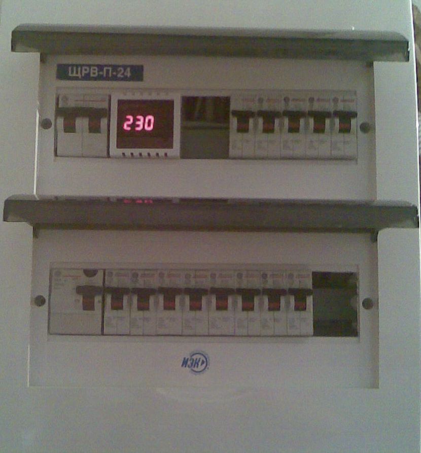

Фотки гоните, плиз, а то наговорил "семь бочек арестантов", а теперь в позорное отступлением намылился....
Не поверите - фотоаппарата нет, а тот, что в телефоне даст размытую картинку.

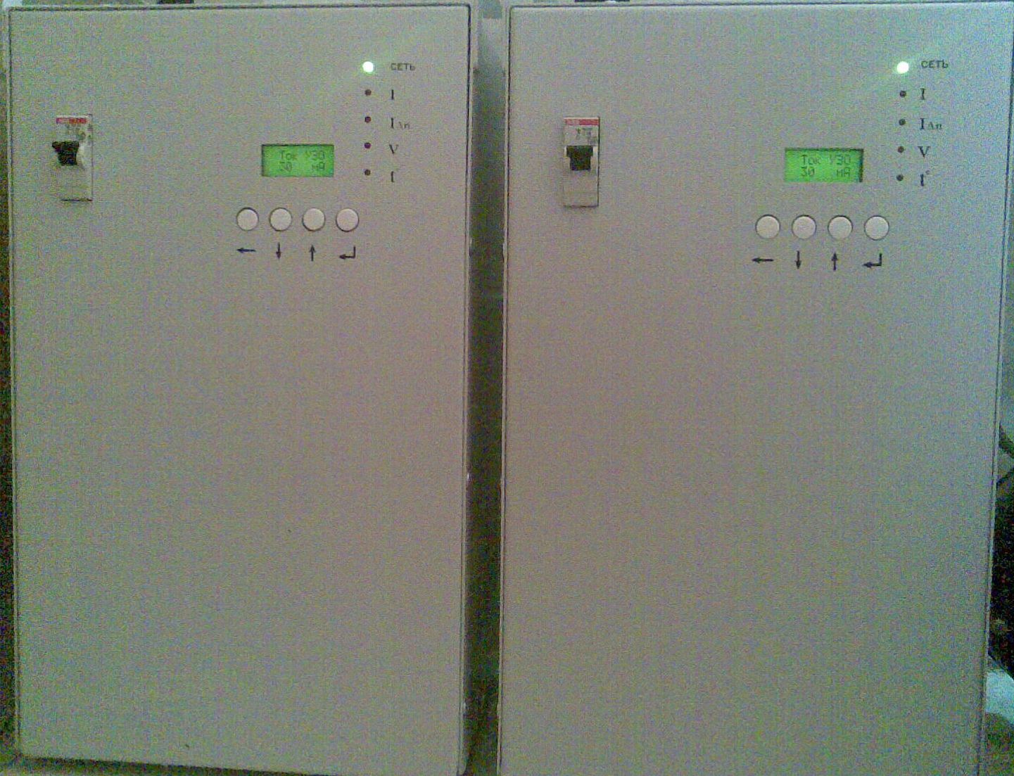

Фотки чего Вы хотите увидеть? Щитка со стабилизаторами?
У меня так: щит с АВ (можно сказать рубильником) + счетчиком на улице, внутри дома щит, где установлены общий АВ - УЗО - рядом стабилизаторы с электронным УЗО и АВ, возврат на групповые АВ. Если устроит мыльное, сейчас пойду щелкну... :D
Змінено користувачем TechnicsKuzya

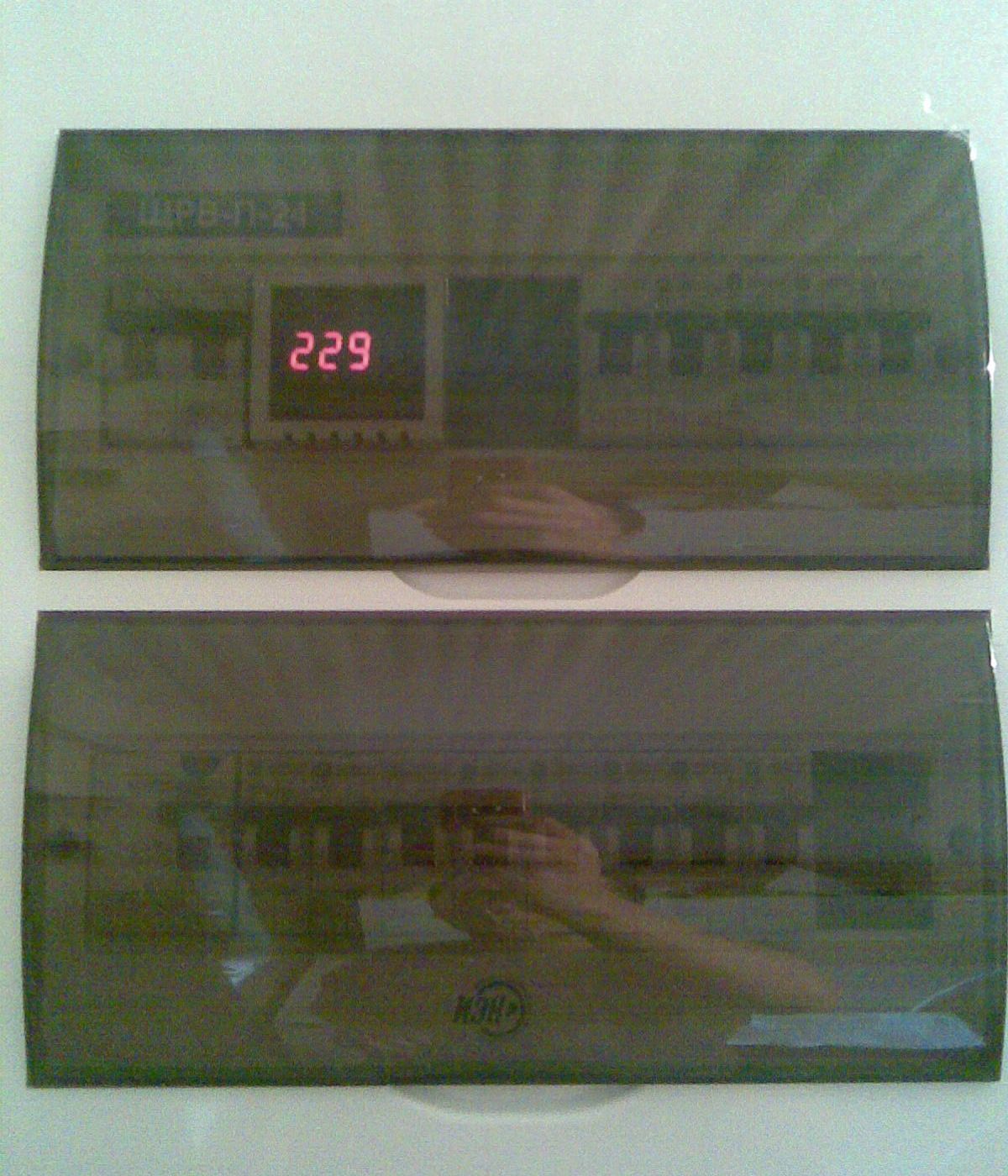

Ну вот, как-то так... Ремонт еще в процессе, пустые места в щите впоследствии заполнятся, возможно просто закроются заглушками, пока не до этого...
P.S. Еще в щитке на улице стоит спаренный АВ от ИЭК, но он установлен был в качестве "рубильника", но номинал 32А по вводному кабелю, в домовом щитке стоит все от GE общий АВ на 25А, розеточные (нижний ряд) 16А, освещение (верхний) 6А, УЗО 63/0.03.
Если это не многоступенчатая защита, подскажите правильное название, какие проблемы?

Это у вас при 1 фазном вводе на 25А?
У меня так: общий АВ - УЗО - стабилизаторы с электронным УЗО и АВ, групповые АВ.
И после этого еще
в домовом щитке стоит ...УЗО 63/0.03
Да, однофазный ввод (в случае необходимости перейти на 3-ех фазный, особых проблем не будет, но нам и этого вполне хватает). УЗО специально приобретал с запасом по току (надежности) контактной группы. Змінено користувачем TechnicsKuzya
