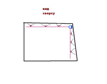

Лично я брал нивелир именно 3-80 из-за его пересечения двух вертикалок, образующих прямой угол. Удобен при штукатурке для установки маяков с разворотом стен в 90 градусов. Этим успешно и с удовольствием занимаюсь.
Вот так (ну, схематично :)), Вы имели ввиду??
[ATTACH]290028[/ATTACH]
Да, именно так. Можно, конечно, и без нивелира прямой угол найти, но хлопотно, и больше шансов промахнуться.
А так я сначала штукатурю две параллельные, более длинные стены, а потом просто устанавливаю нивелир в угол, совмещаю одну линию с готовой стеной, а по второй выставляю маяки. Ту же операцию проделываю и с двумя другими стенами.
Как раз сейчас заканчиваю штукатурить помещение, где пользовался именно такой технологией.
Мне проще все четыре стены отбить выставляя шляпки саморезов по линии. А то в Вашем случае может получиться что одну стену оштукатурили с минимальной толщиной, а на другой стене одна сторона уйдет на недопустимо большое расстояние (толщина штукатурки).
Вот недавно штукатурил, так если одну стнену выставить с минимальной толщиной, то сторона другой стены уходила почти на 10 см. Пришлось развернуть нивелир чтобы в углу где стоял нивелир было минимум, а края плоскостей уходили примерно по 4-5 см.
Я при разметке проверяю сразу две противоположные стены, и если там большая разница, которая приведет к большим слоям, делю этот слой на обе стены. Ну а оставшиеся две короткие стены, там большого перепада не было.
Не говорю, что это единственный способ, которым я пользуюсь. Более квадратные комнаты удобней размечать, взяв две соседние стены. Вариантов много, и обычно смотрю по месту, какой удобней применить.
Ну на "глазок" бывает не в всегда можно определить, особенно когда стены наприме из природного камня и вертикаль стены играет до 10 см.
Да это один из способов разметки комнаты. Вообще следующий объект, который планирую штукатурить, буду размечать по две рядом стоящие стены, т.е. нивелир устанавливаю в угол и по нему выставляю маяки на две стенки. Вероятность промахнуться при таком способе разметки в разы меньше.
Вот и я об этом, так всегда и делаю (вкручиваю саморезы, шляпки которых ровняю по плоскостям лазера) и Бош 3-80 купил именно из-за 2-х вертикалей в 90 градусов между ними.
