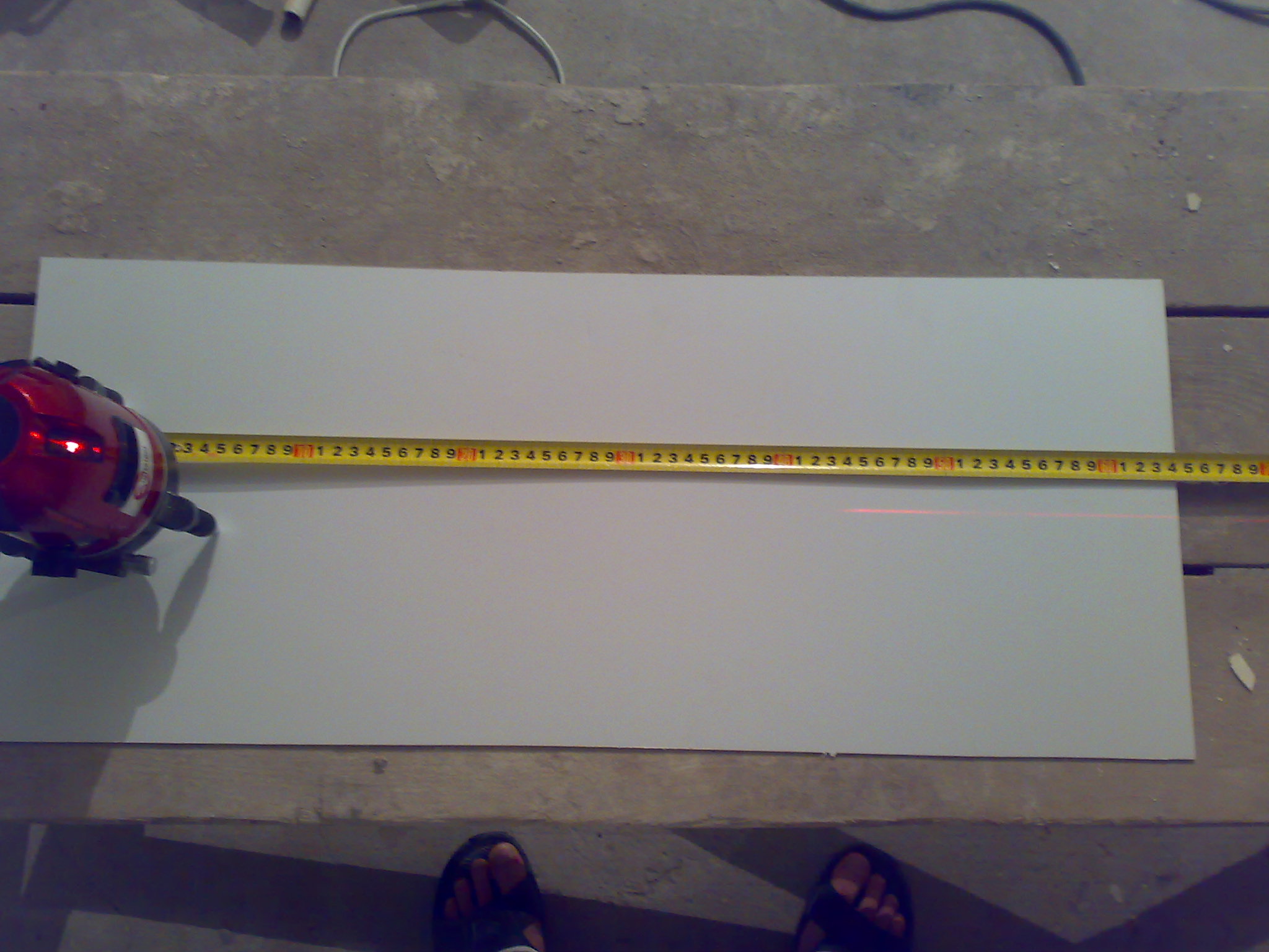

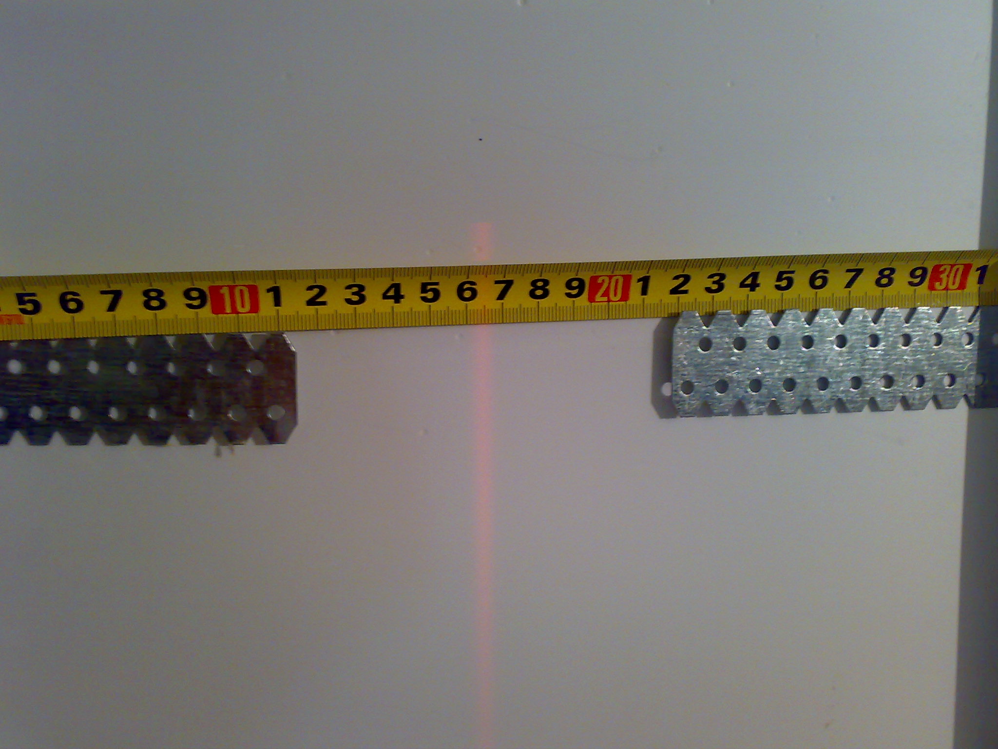

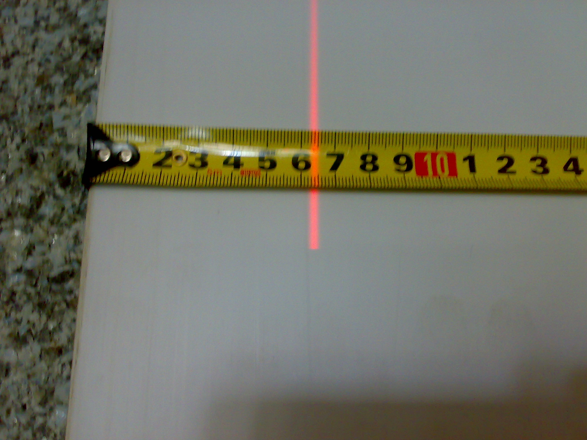

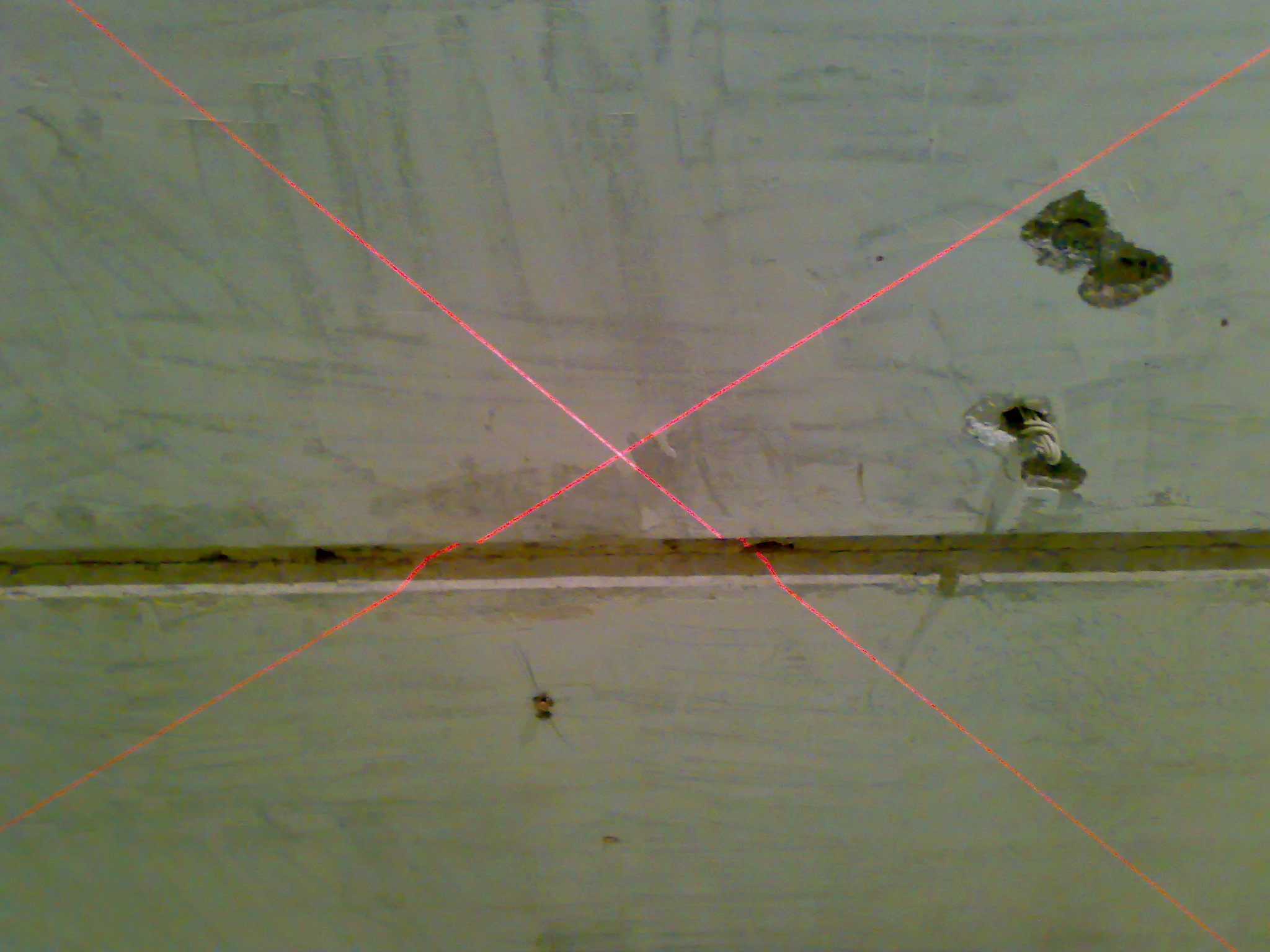

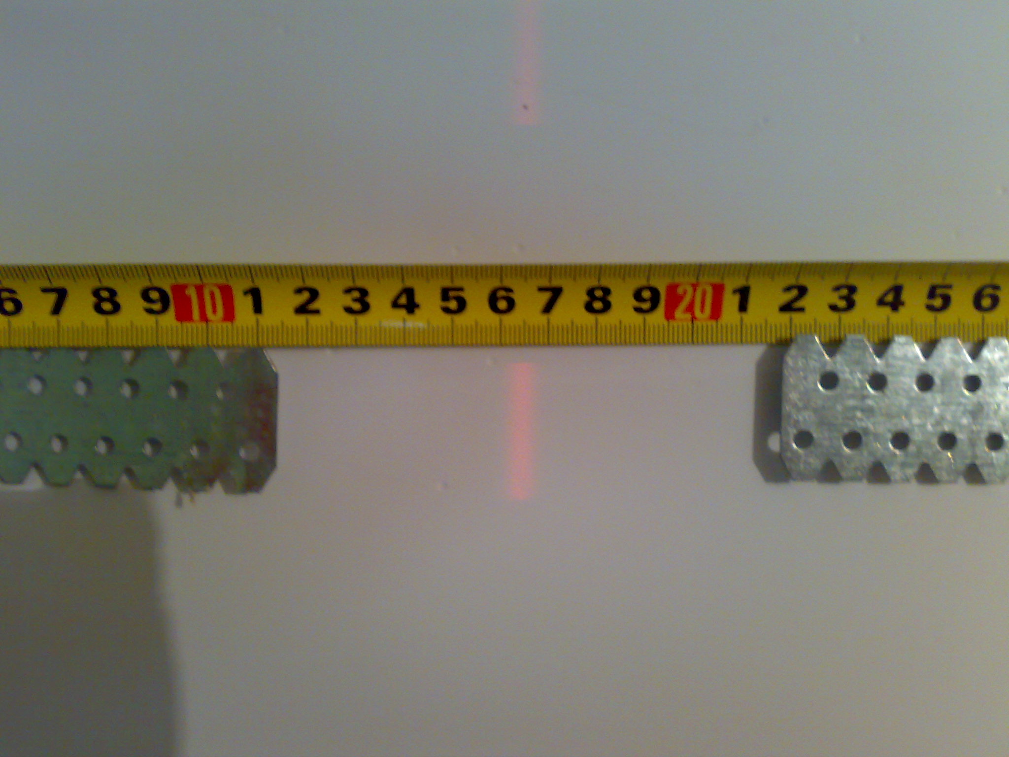

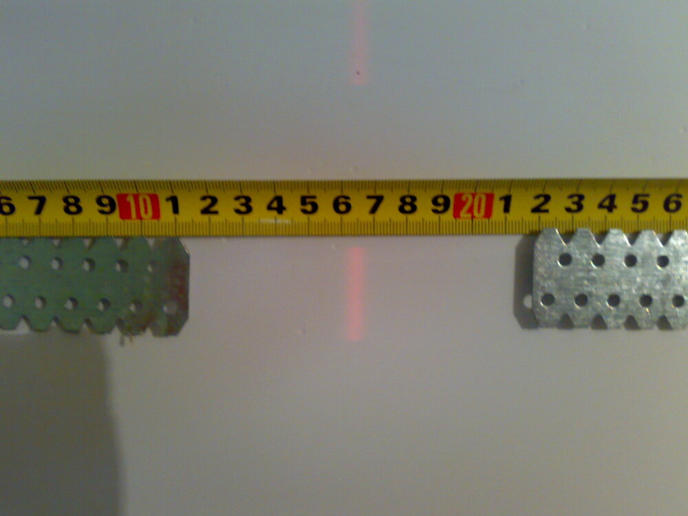

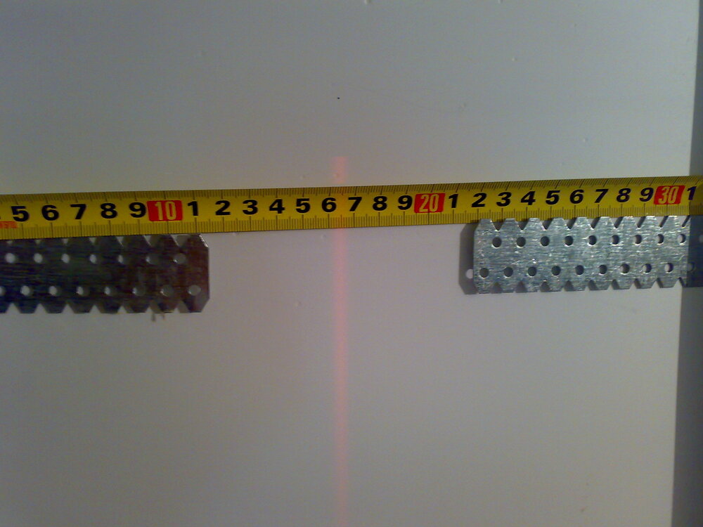

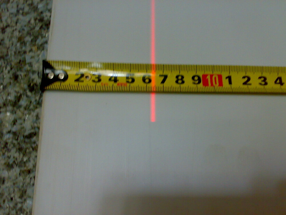

10. Луч тонкий, но на расстоянии 12 м становится аж 4 мм.
Вроде бы все. Будут вопросы - отвечу. За АшЫПки простите. Спасибо за внимание :\"\":

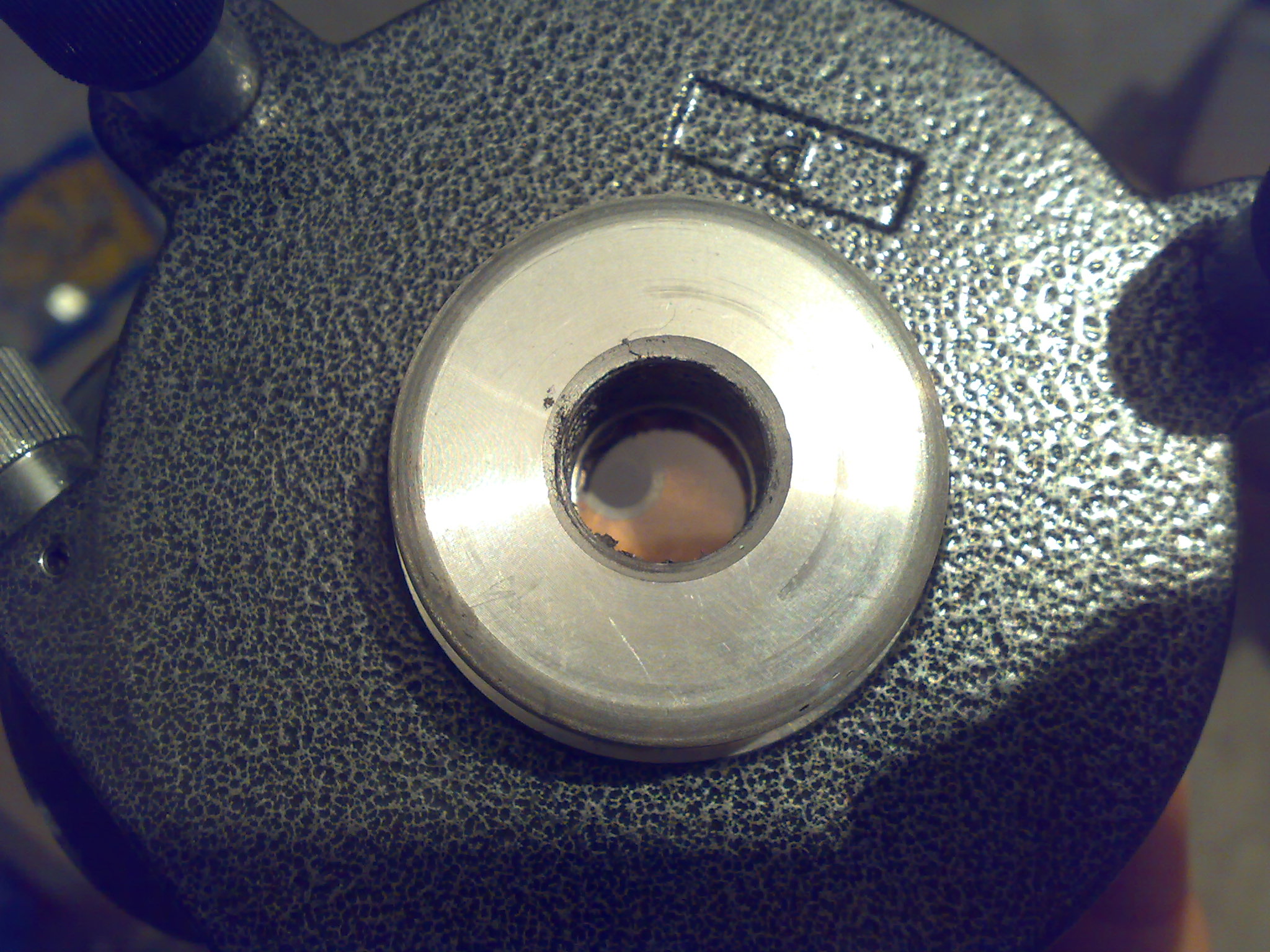

Тоесть получается что радиус его действия метров 10? Вы его через мир инструментов заказывали или есть возможность где то в живую посмотреть?В комплекте есть какая нибудь крепежная пластина для крепления на стену? Также прочитал что такие нивелиры с точкой отвеса снизу должны крепиться к штативу через переходник с отверстием для этого самого отвеса, этот переходник есть в комплекте?Ну и был бы очень благодарен за живые фотографии самого прибора, комплектации и проецируемых ним линий.Спасибо.

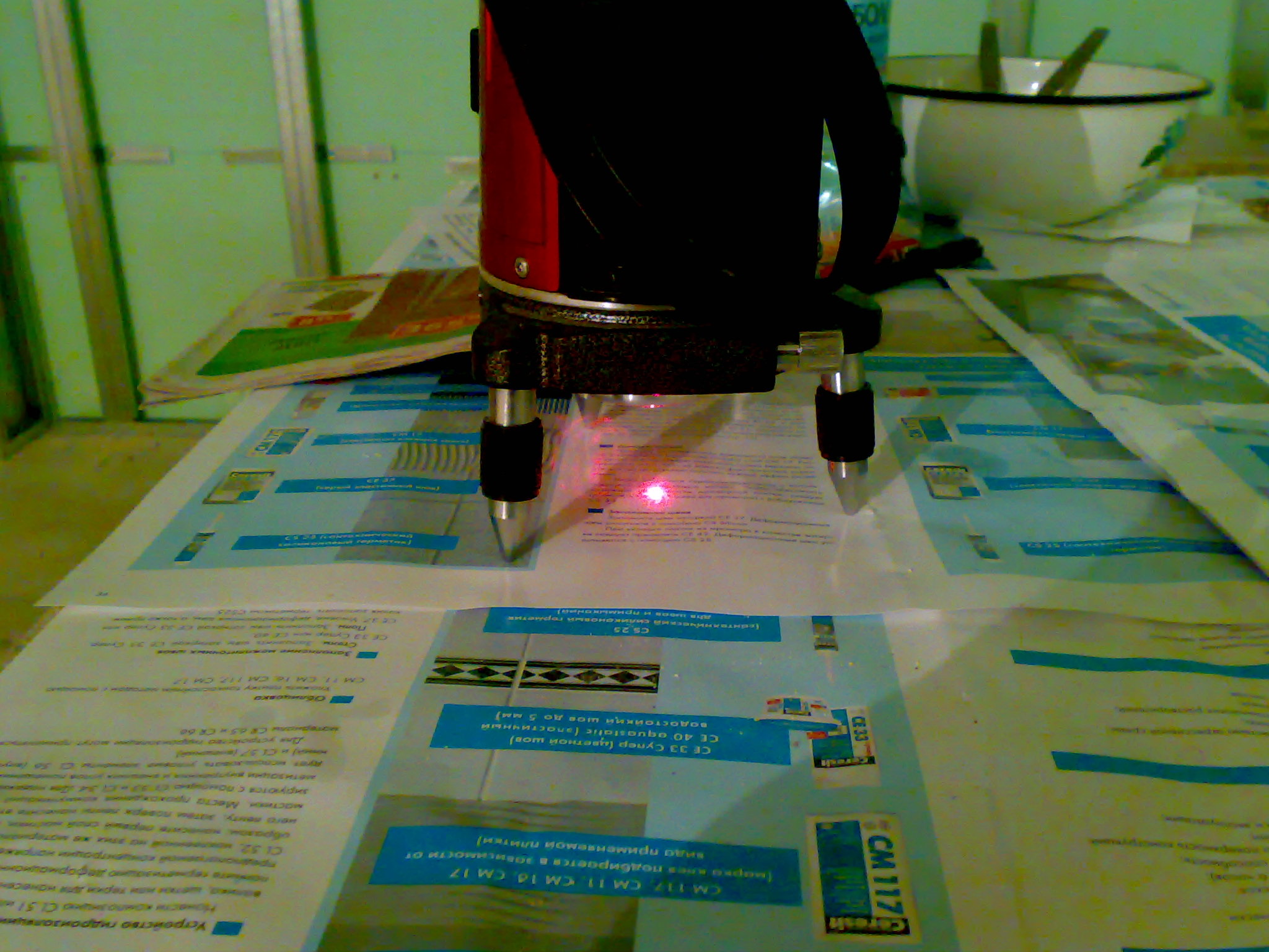

В самом штативе должна дырка быть т.е. болт на 5/8 к примеру имеет форму трубки.
Именно так, потом этот болт с дыркой прикручивается к пластине которая позволяет сместить нивелир относительно штатива чтобы он мог под штатив светить.Вот наличие этого болта и пластины в комплекте данного прибора мне и не понятно.Также пока не разобрался почему у большинства нивелиров заявлен лазер второго класса, а у интертула 1?Это типа менее мощный лазер?
Alexandrxxl, да зачем пластина ? Оно круглое, должно светить луч отвеса прямо по центру резьбы внизу корпуса, и через дырку в болте штатива - на пол. Пластина надо комбинированным нивелирам, которые не круглые и без поворота вокруг своей оси. Пластина надо для распорки пол-потолок, но она должна идти с распоркой в комплекте.

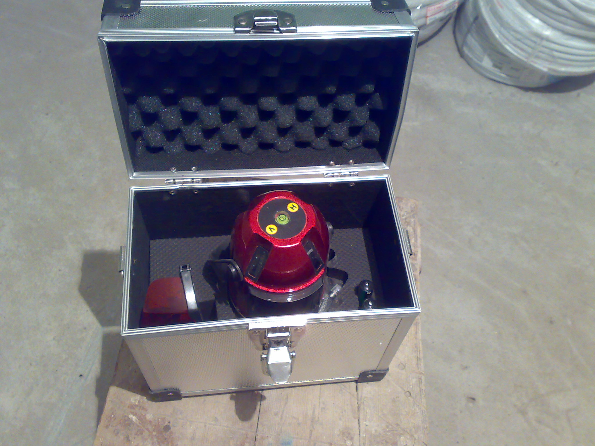

совершенно верно :) мир инструмента.
Нет.

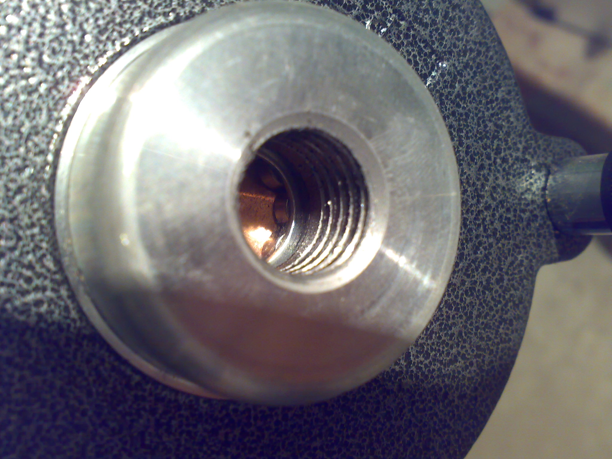

Резьба 5/8 как и у всех. Сам штатив, вернее его центральная трубка куда собственно и "накручивается" прибор, просто должна быть полой.

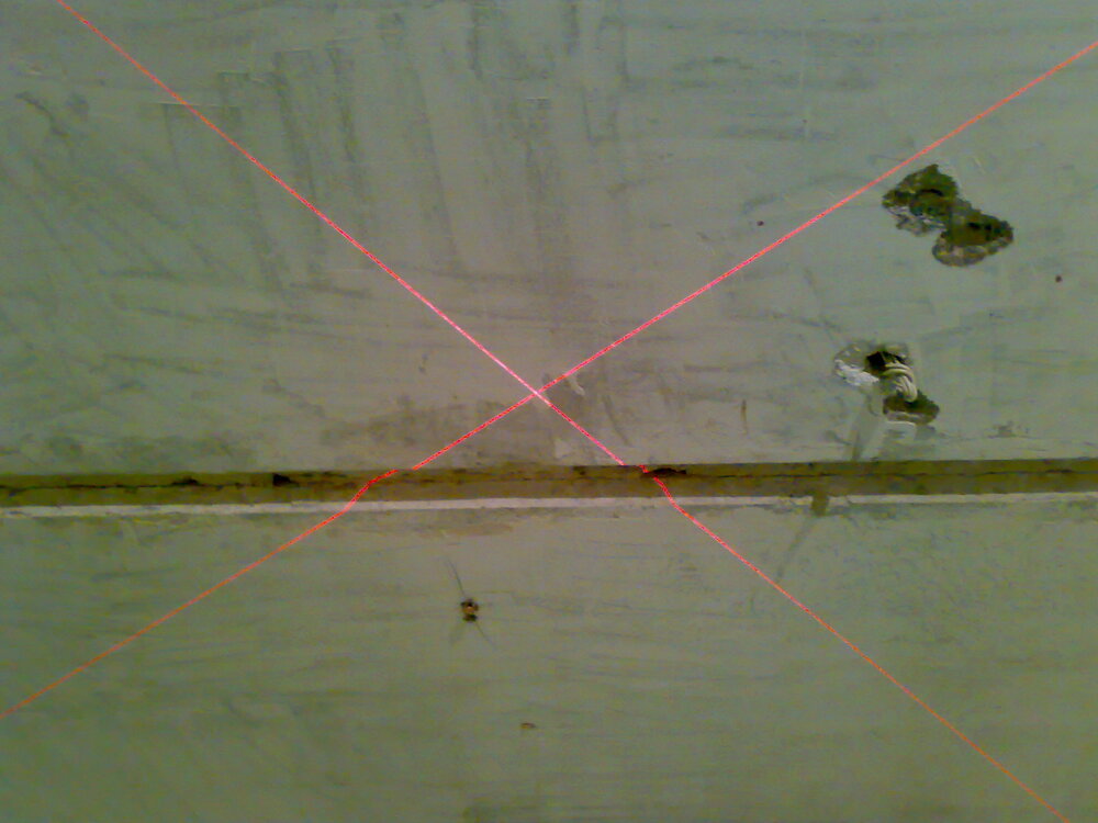

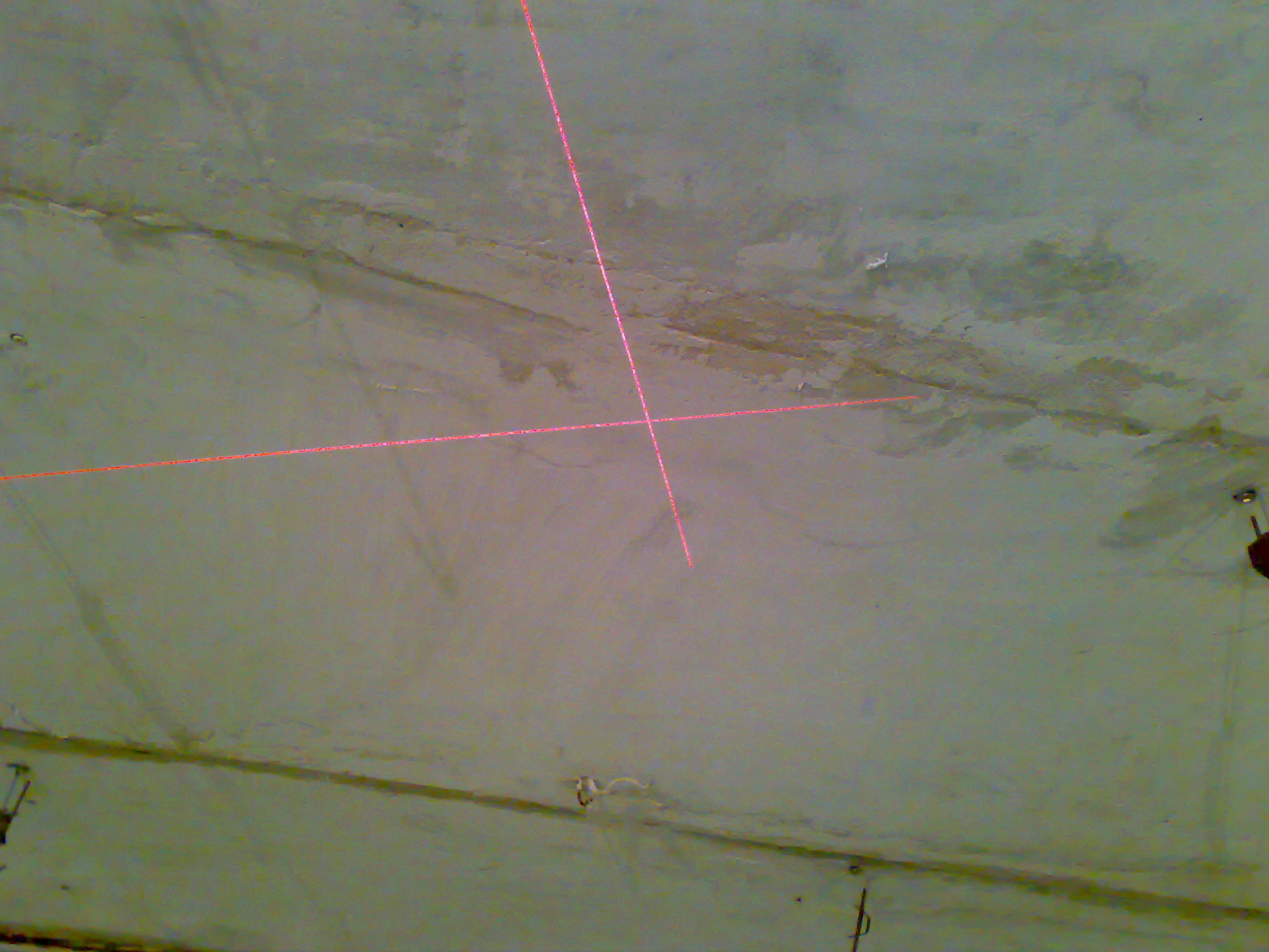

ПЖЛ.
