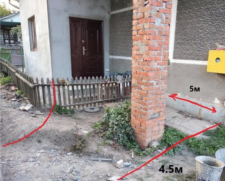

порадьте,планую заливати терасу(розмір 5*4.5),не знаю як зробити "примикання"до стіни будинку,також чи потрібно робити компенсаційні шви біля стовпа?
Як краще зробити? дякую
Я не строитель, но там, наверное, надо вырыть нехилую яму, засыпать щебнем, песком, ЭППС от пученья земли, а тогда уж с умом заливать. Как сделать примыкание - вытекает из общего понимания всего, что нужно делать.

на примикання уже пу-500 та лєнту уже взяв у Вас.та 1 літр пу-500 та правмер 1 літр купив.
решта треба купити ще???
скільки чого
