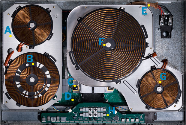

Возможно, Вы не поверите. Но под стеклянной повехностью скрываются вот такие, приблизительно, индукционные катушки:
причем весьма различного вида и размера. Размер - одна из характеристик, определяющая мощность индукционной "горелки". Более того, есть специальные механизмы, позволющие объединять мощность нескольких таких катушек для разогрева лдной посудины - например, утятницы. И если научиться видеть ультрозвуковые магнитные поля, благодаря которым происходит разогрев посуды (и следом - блюда) то можно увидеть нечто похожее (в некоторых моделях таким образом имитируют традиционный разогрев):
В последнее время появились модели со спошным индукционным полем на все стекло, но они еще очень дороги и менее надежны из-за бОльшего количества элементов и усложненной логики управления.
Отчего же, верю, тем более, что знал это и ранее ;)
Но, принцип работы индукционной комфорки не меняется, если поставите большую каструлю, то будет "работать" только та часть катушки - которая покрыта дном кастрюли и соответственно "греться" только та часть кастрюли, которая стоит на катушке.
Ну и по большому счету катушки в современных плитах уже занимают почти всю поверхность:
то, что изображено на Вашей фотографии - не современная поверхность, а какая-то самоделка прошлого века. Более-менее современная индукционная поверхность выглядит скорее так:
А т.н. zoneless - беззонные индукционные поверхности состоят из нескольких десятков маленьких катушек, расположенных под поверхностью на подобие шахматной доски + сложная электроника, управлящая этим распределенным массивом. Стоимость такой поверхности переваливает за несколько тысяч у.е.
