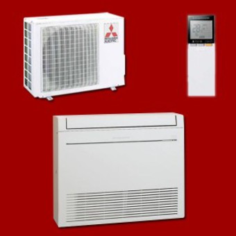

Немного о новинках: Компания Mitsubishi Electric выпустила новый воздушный тепловой насос с напольным внутренним блоком модели
KJ25VE/MUFZ-KJ25VEHZ Zubadan , KJ35VE/MUFZ-KJ35VEHZ Zubadan и KJ50VE/MUFZ-KJ50VEHZ Zubadan с режимом дежурного отопления «I save». Хорошая и ожидаемая модель , единственно очень дорогая даже с учетом нынешних повсеместных огромных скидок. Конкурент от Fujitsu Artic Floor на порядок дешевле и мощнее.

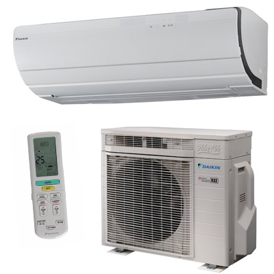

Но самая интересная новинка , из тех кто уже появился на рынке Украины это новая Ururu Sarara от Daikin ...Это тоже очень дорого , но характеристики отличные...SCOP 5.9 и все благодаря новому (старому) фреону R32 . Применение этого фреона позволило продвинуться сразу в трех направлениях : теплопроизводительность , энергоэффективность и уровень шума...Везде по не много ,но в итоге продукт нового уровня....Ожидаются и от других производителей машинки на этом фреоне , и в этом ряду выделяется продукт от Mitsubishi Electric ,который уже выпускается для рынка Японии и имет просто фантастическую сезонную энергоэффективность -8.3 . Такие характеристики ставят воздушный ТН
вне конкуренции по сравнению с любыми другими системами отопления и другими ТН в плане экономичности отопления .
