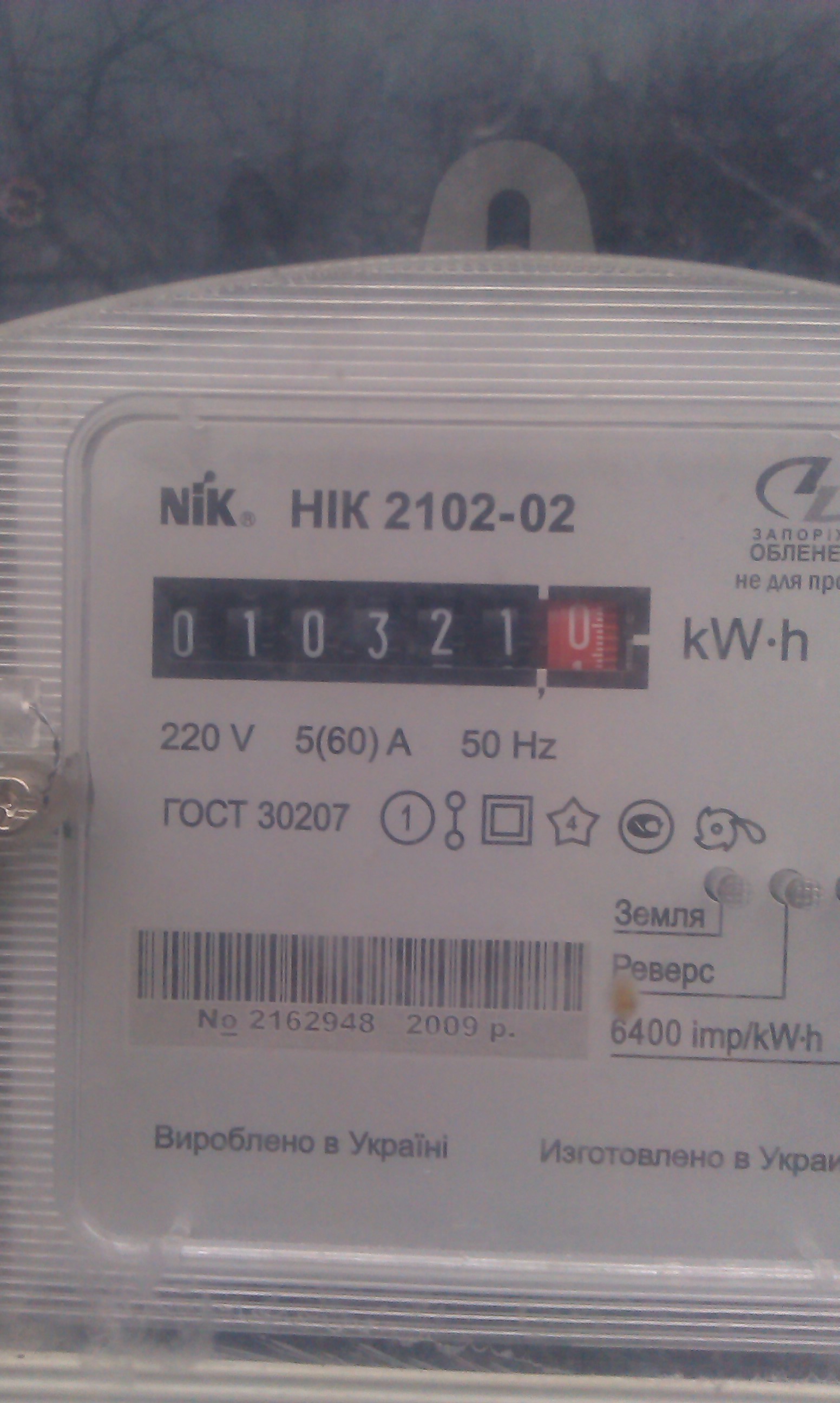

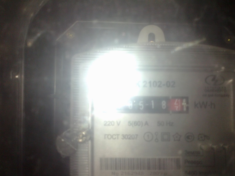

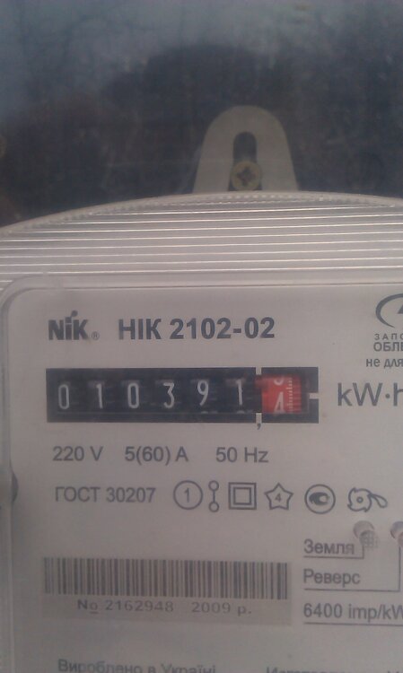

Пытаюсь присоединить изображения.Сегодня сходил сфотал показания счетчика с25.11 по 2.12.Получилось 70 квт за неделю.

Сейчас , до +5 любыми дровами за 200$ можно греться
Интересно с показаниями термометра :)
А по расходу электрики начиная с -15 и до заявленных -25
