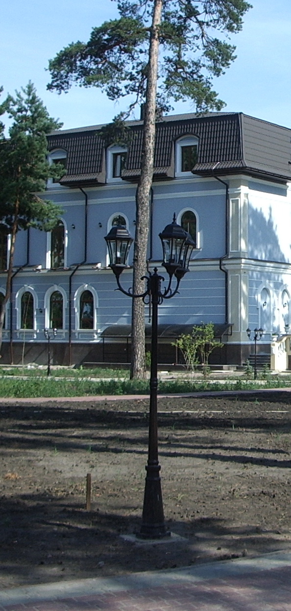

Столбики, берем канализационную трубу (диаметр зависит от площади крепления светильников 110-250мм ), режем на отрезки по 50см, выкапываем ямку ,вставляем трубу и заливаем раствором, не забыв вывести по центру кабель с запасом мин.1м.
Если резать по 20-30см были ситуации когда столбики кренились в сторону( земля "играет" со временем года).
Если газон не посеян то столбики выставляем на 3-4 см выше уровня земли.
После застывание раствора 3--7 дней ,производим монтаж светильников на ровное бетонное основание.( не забываем выставить по уровню! а не на глаз :D )

Для понимания как делать вот фото. ( при правильном исполнении, столбика на фоне газона не видно, должен быть вровень а не выпирать :lol: )
(%D1%81%D1%81%D1%8B%D0%BB%D0%BA%D0%B0%20%D0%BD%D0%B0%20%D0%B8%D0%B7%D0%BE%D0%B1%D1%80%D0%B0%D0%B6%D0%B5%D0%BD%D0%B8%D0%B5%20%D1%83%D1%81%D1%82%D0%B0%D1%80%D0%B5%D0%BB%D0%B0)[/img]
Или делаем фундамент,облицовываем например камнем и устанавливаем светильник
До всхода газона выглядит так
примерно так
