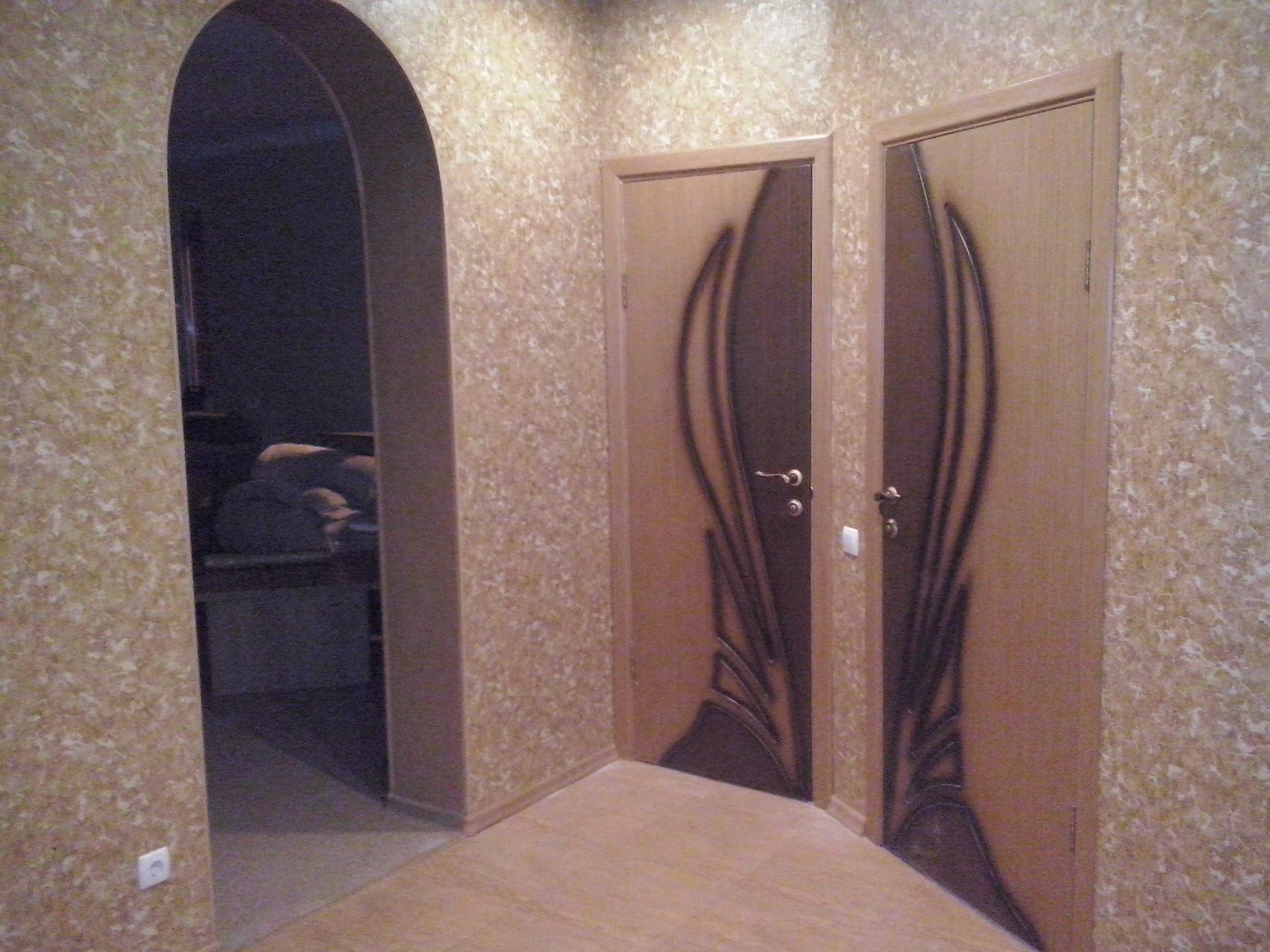

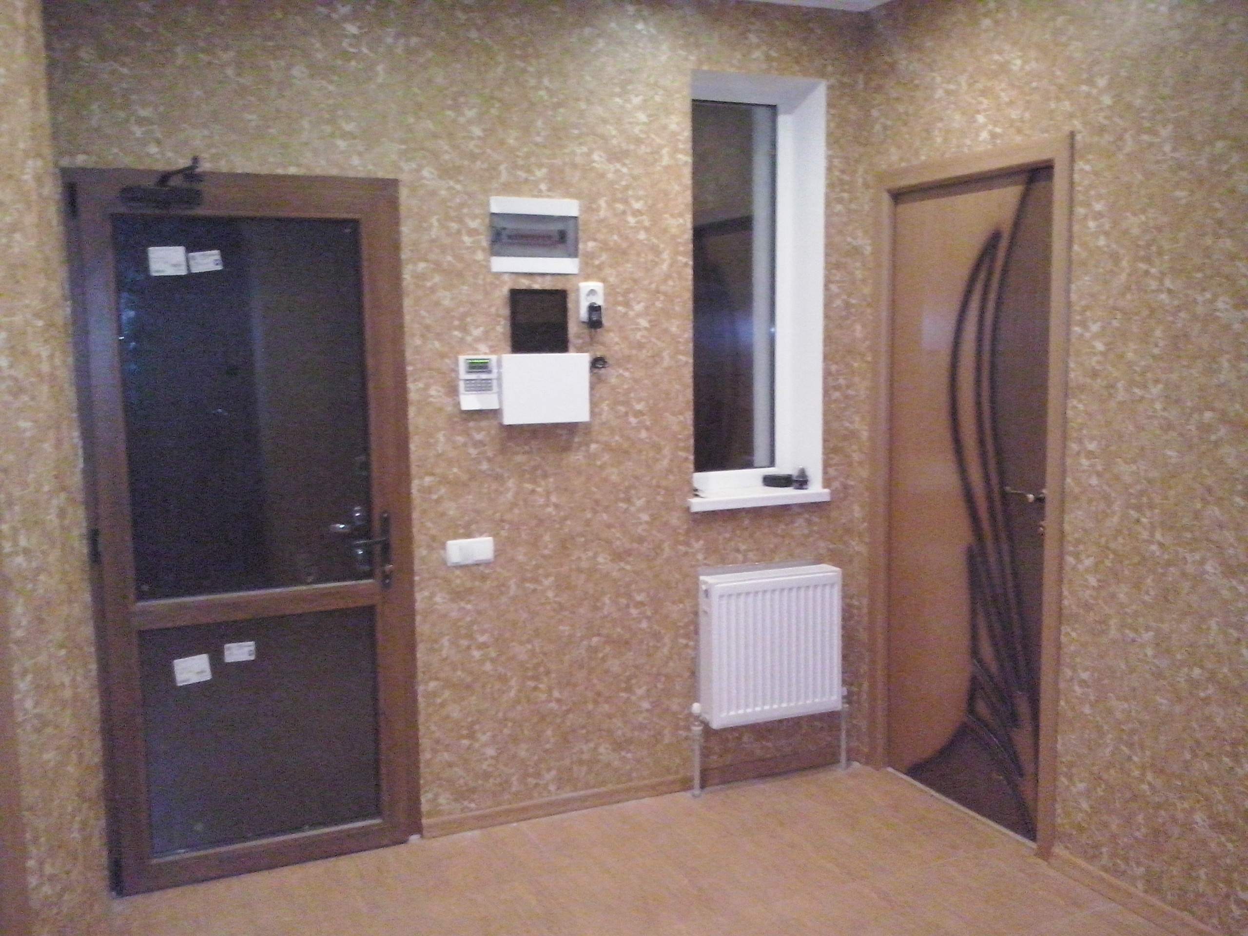

Поклеили обои, пробку на арку, уголки и плинтуса.

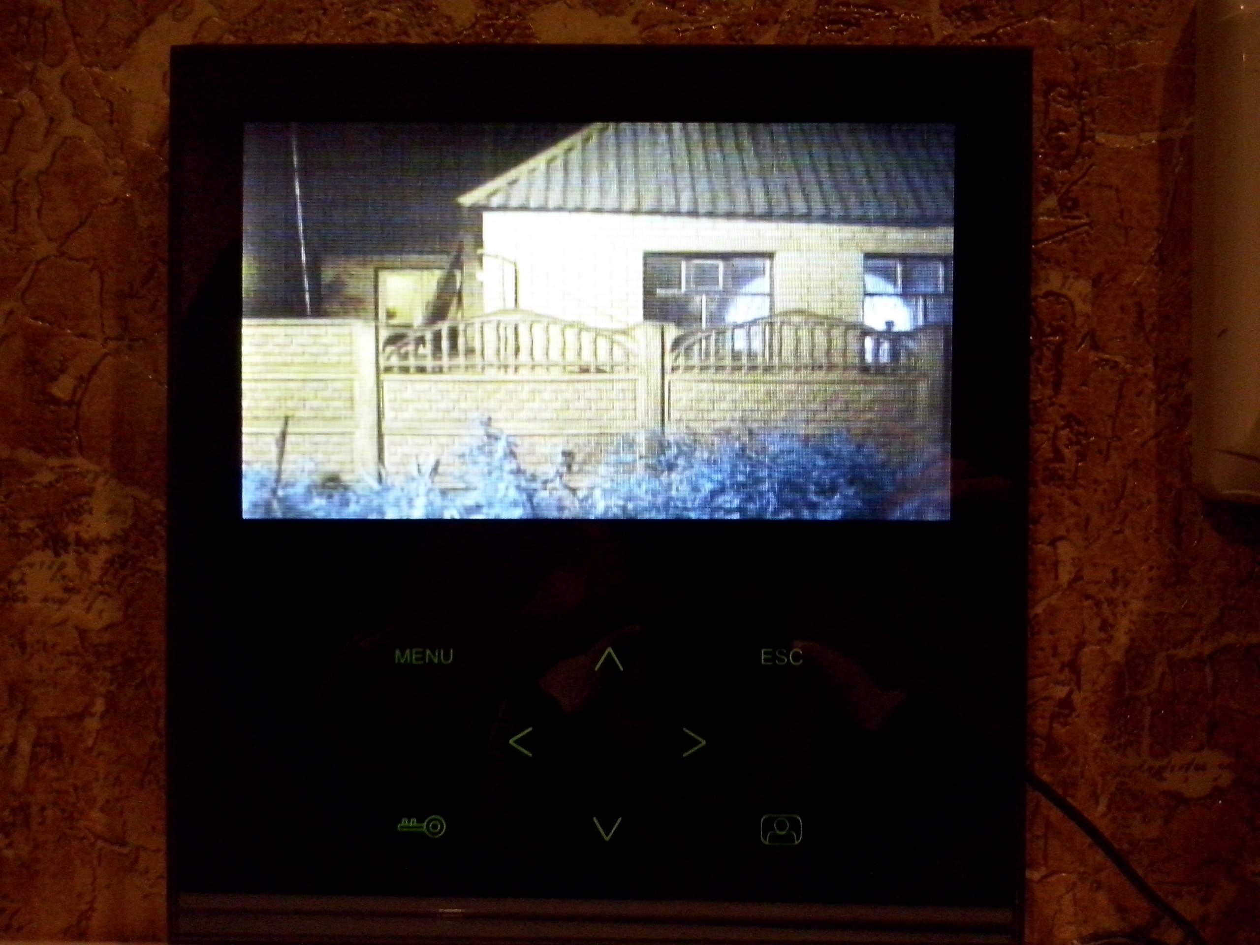

И еще подключили видеодомофон, так что теперь видно, кто пришел.
