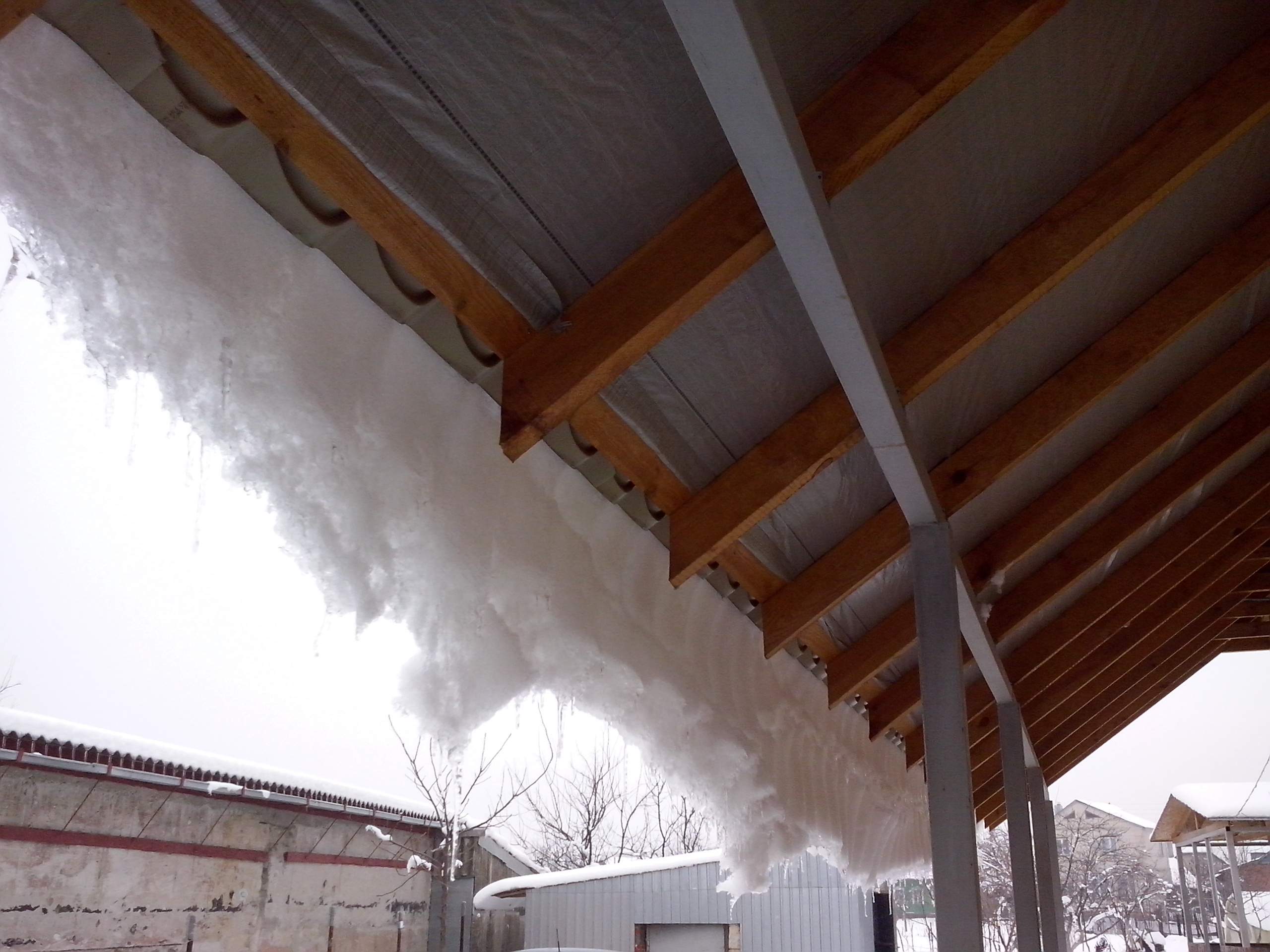

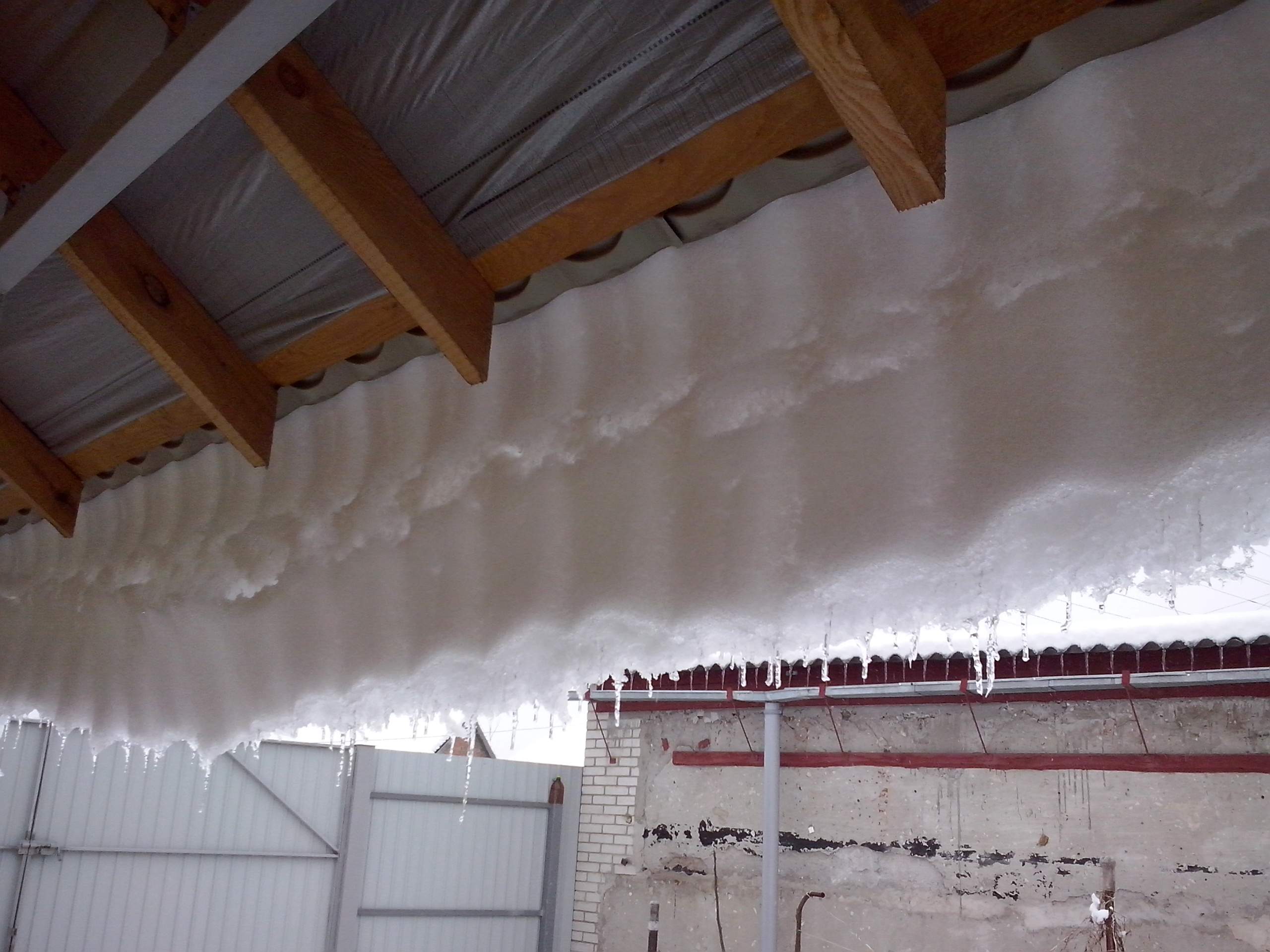

по поводу водосточки с установщиком у нас мнения разошлись - он настаивал на необходимости снегозадержателей, я был категорически против. На том и порешили. Ж-)
IMHO, но Вы вернетесь к этому вопросу позже, через годик-два. когда надоест покупать водосточку.;)
Ну что, две зимы прошло, водосточка на месте целая и невредимая.
Причем в этом году снега на крыше было прилично (сантиметров 10-15), лавины сходили, но водосточку не оторвали.
Так что метод установки водосточки ниже линии кровли себя оправдал.

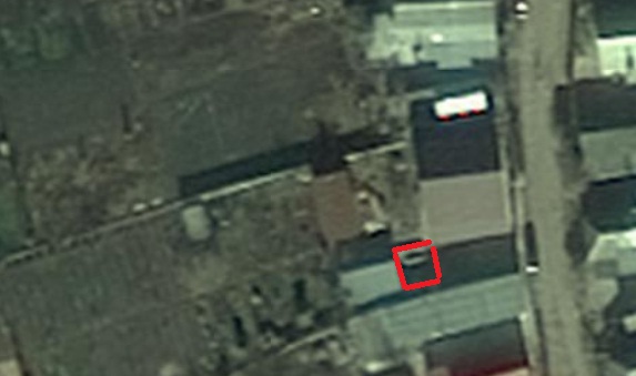

В свете новых цен на газ опять возник вопрос "А не поставить ли ТТ-котел, и куда его поставить?"
На этот раз в качестве площадки рассматривается красный квадратик между домом и сараем (с этого самого места сделана фотка на аватарке).
В нем должны по идее поместиться котельная и гараж (склад для дров).
Вот сижу и думаю, то ли опять каркас из металлопрофиля с профнастилом зашуровать, то ли из блока. С блоком возиться не хочется - тут тебе и заливка фундамента, и кладка блока - долго и муторно. И не пожаростойко (особенно деревянные стропила). И ворота гаража все равно из железа лепить.
Вот сижу и думаю, то ли опять каркас из металлопрофиля с профнастилом все зашуровать, то ли из блока. С блоком возиться не хочется - тут тебе и заливка фундамента, и кладка блока - долго и муторно. И не пожаростойко (особенно деревянные стропила). И ворота гаража все равно из железа лепить.
Из блока или кирпича,
по выше крышу в котельные делайте.
Сразу распланируйте место для котла и ТА,
для сушки дров.
Вообщем котельный должна быть порядка 15-17 кв.м.

Сушку надо бы отдельно - не положено в котельной топливо хранить.
Боюсь только, что бюджет затеи окажется настолько огромным, что экономический смысл потеряется, останется только топливная независимость (в смысле летом заготовил топливо и зимуешь спокойно).
Так я и планирую отдельно - в типа "гараже". Гаражом он будет разве что иногда.
Вариант с металлокаркасом дешевле не выйдет? Сарай примерно такой же площади (32 кв.м) мне обошелся порядка 2000 долларов, здесь еще добавится утепление. Змінено користувачем vadimv

Я ж не только помещение имел ввиду - сарай, котел, ТА, обвязка, ИБП, если делать по уму, то боюсь оборудование легко за 3т. $ перевалит, плюс помещение, а еще сарай с котлом придется отапливать (чтобы не замерзла вода в системе). А теперь если прикинуть - цены на осенние дрова выходили на уровень 40..50коп/кВт*ч, т.е. грубо 3.2..4грн/м3 в газовом эквиваленте. В следующем сезоне не удивлюсь, если раза в полтора-два поднимутся.
Хотя неоспоримый плюс наличия ТТ отопления это возможность сделать запас топлива и не зависеть от газа - если это основная цель, то смысл ставить ТТ есть, а если надежды на экономическую выгоду боюсь результат по суммарным затратам может выйти отрицательный.

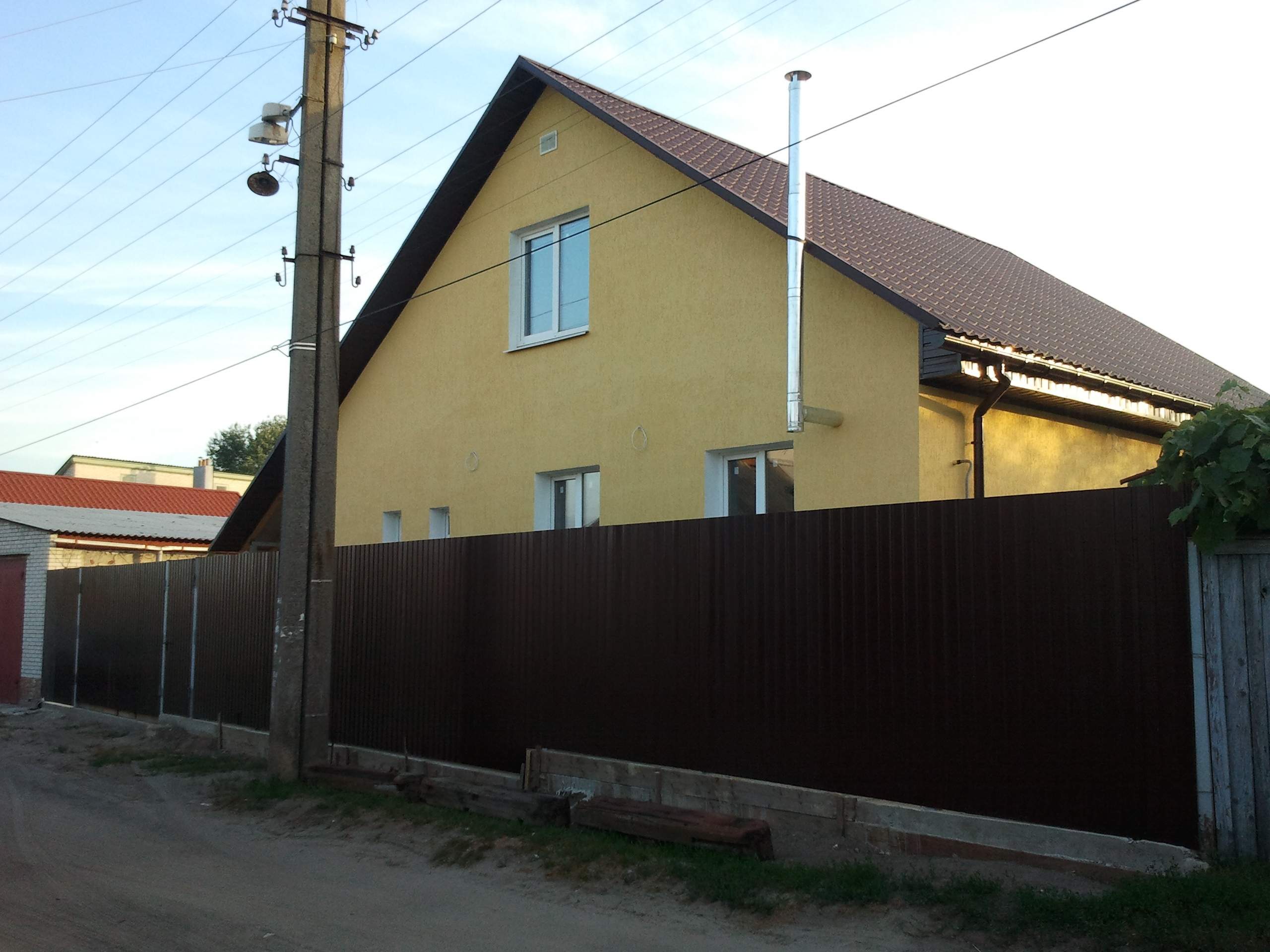

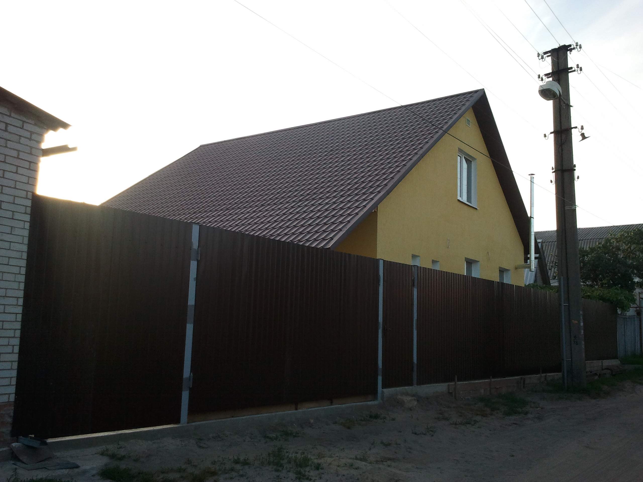

Так мы забор с воротами еще в 2013 сделали:
Вот сообщение №660
"Сегодя купил 20 шиферин на забор.
Всех с началом нового сезона!"

А, это за домом осталось метров 15 незагороженного забора с соседом (пока его дырявая сетка на кривых столбах и кучи мусора за нею), хочу привести в порядок, чтобы не видеть этой свалки. И еще метров 5 добавить к такому же шиферу за теплицей.
