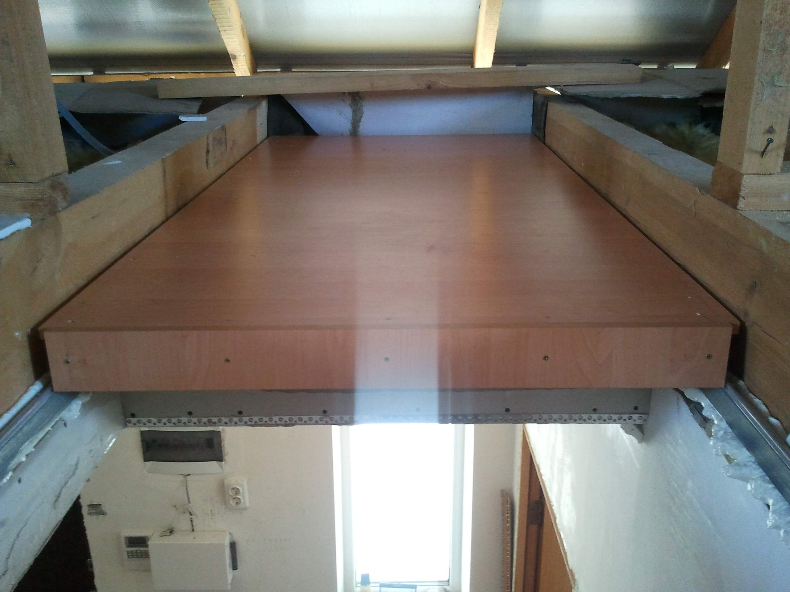

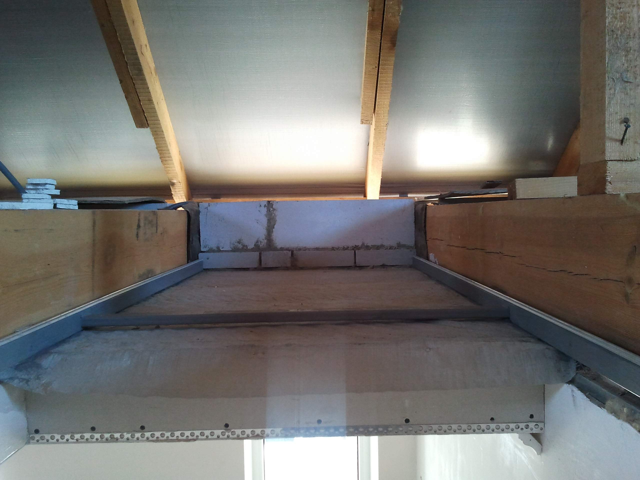

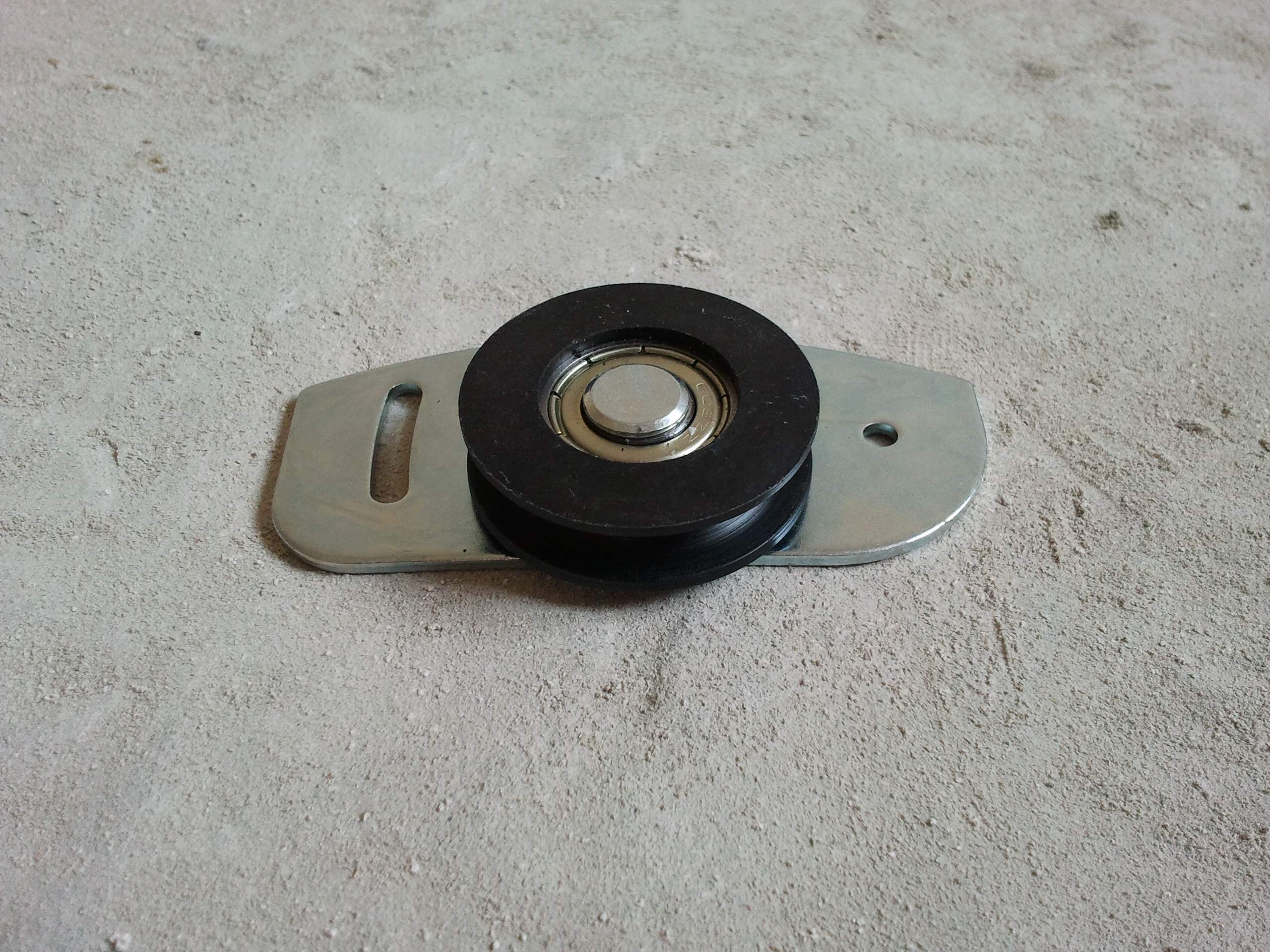

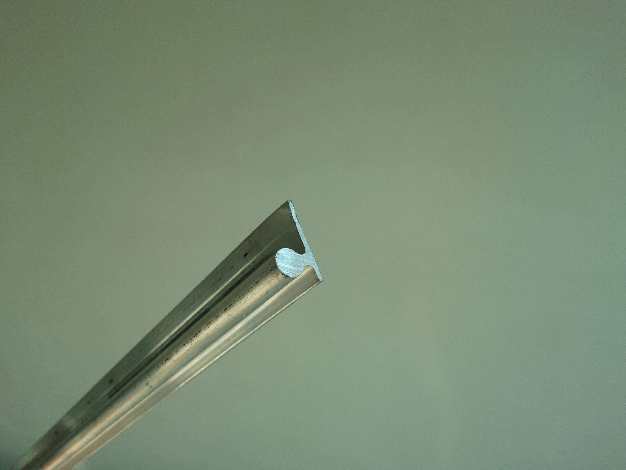

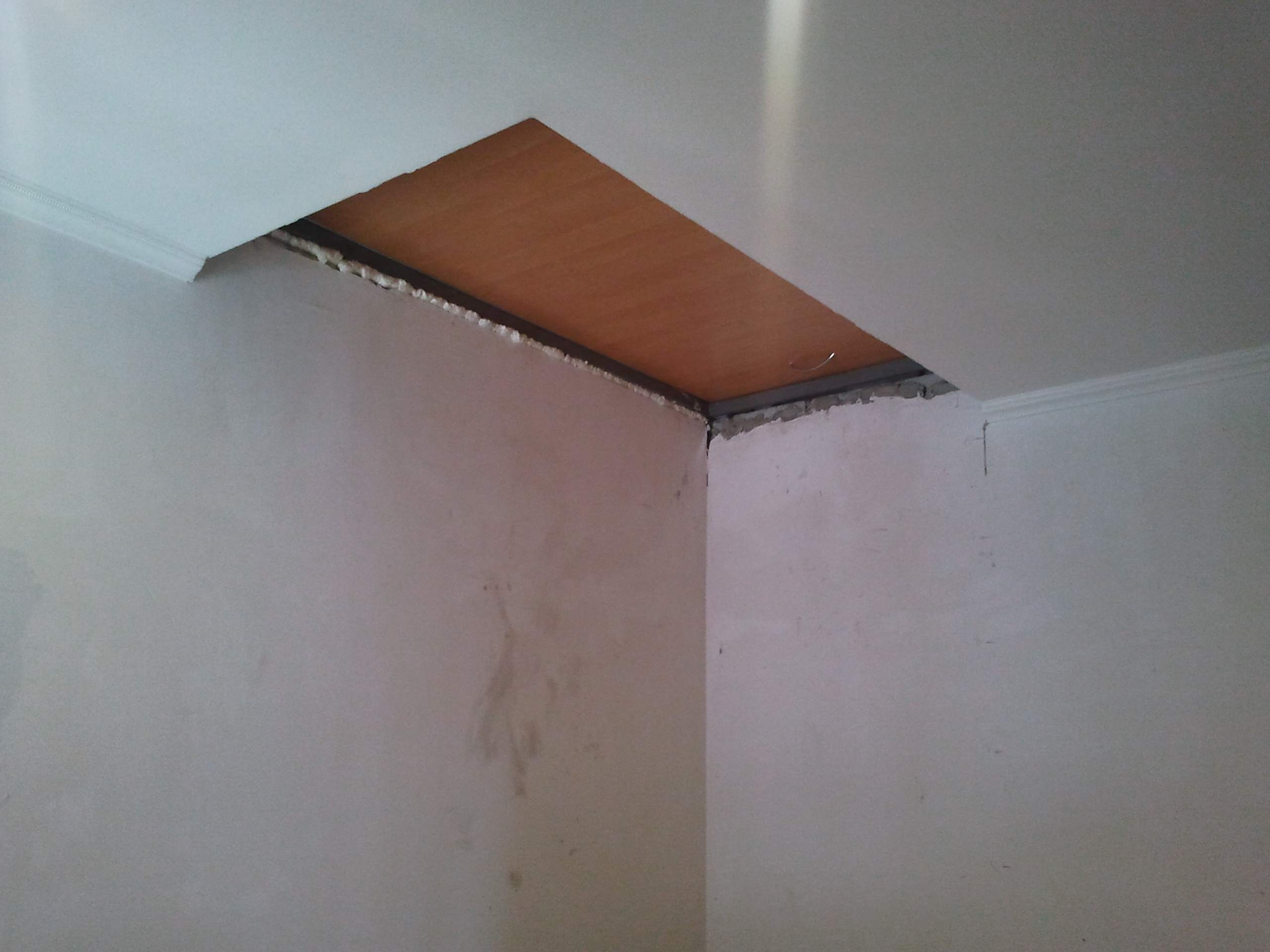

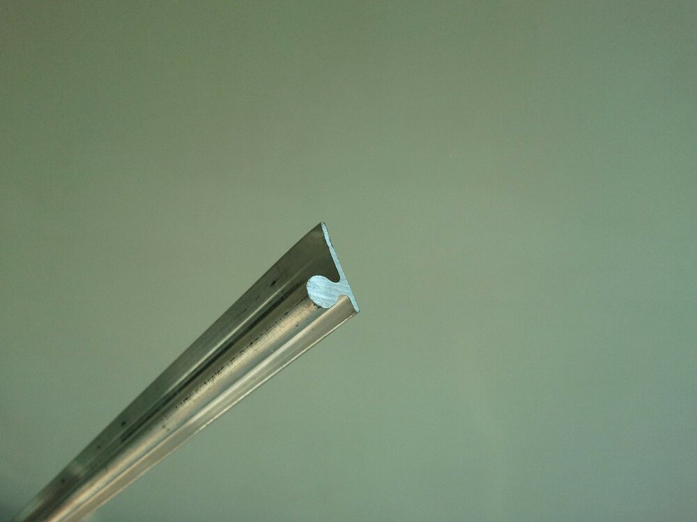

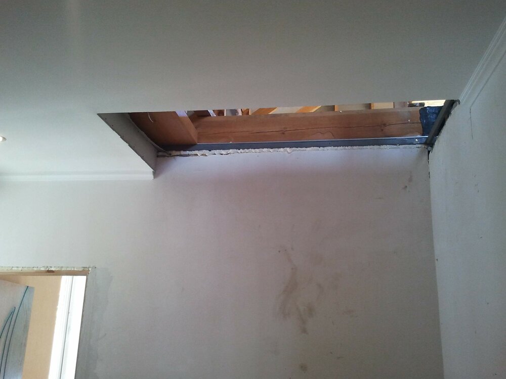

Расскажу, как мы делали сдвижной люк.

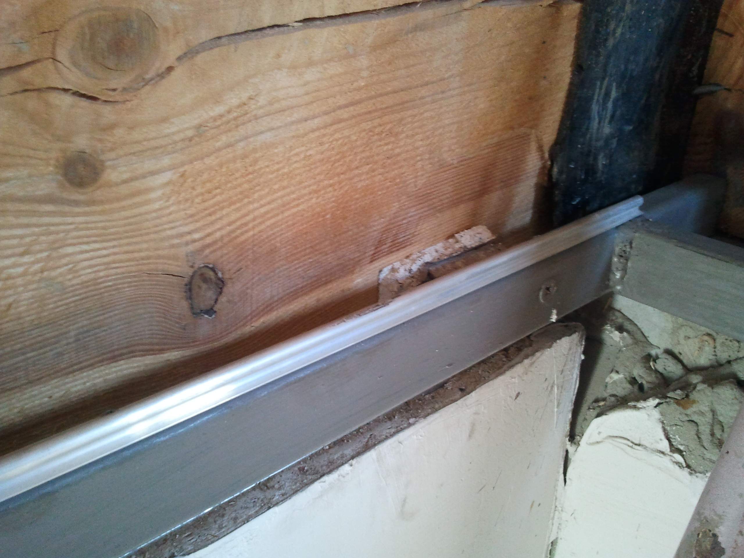

Мебельщики к этому делу интереса не проявили, сказали только, что горизонтальных раздвижных систем никто не делает. В Блюмовском магазине я тоже ничего подходящего не нашел. Зато в мебельном магазине на 2-й Железнодорожной (между Тополянской и ТЭЦ) я нашел такие направляющие и ролики к ним:

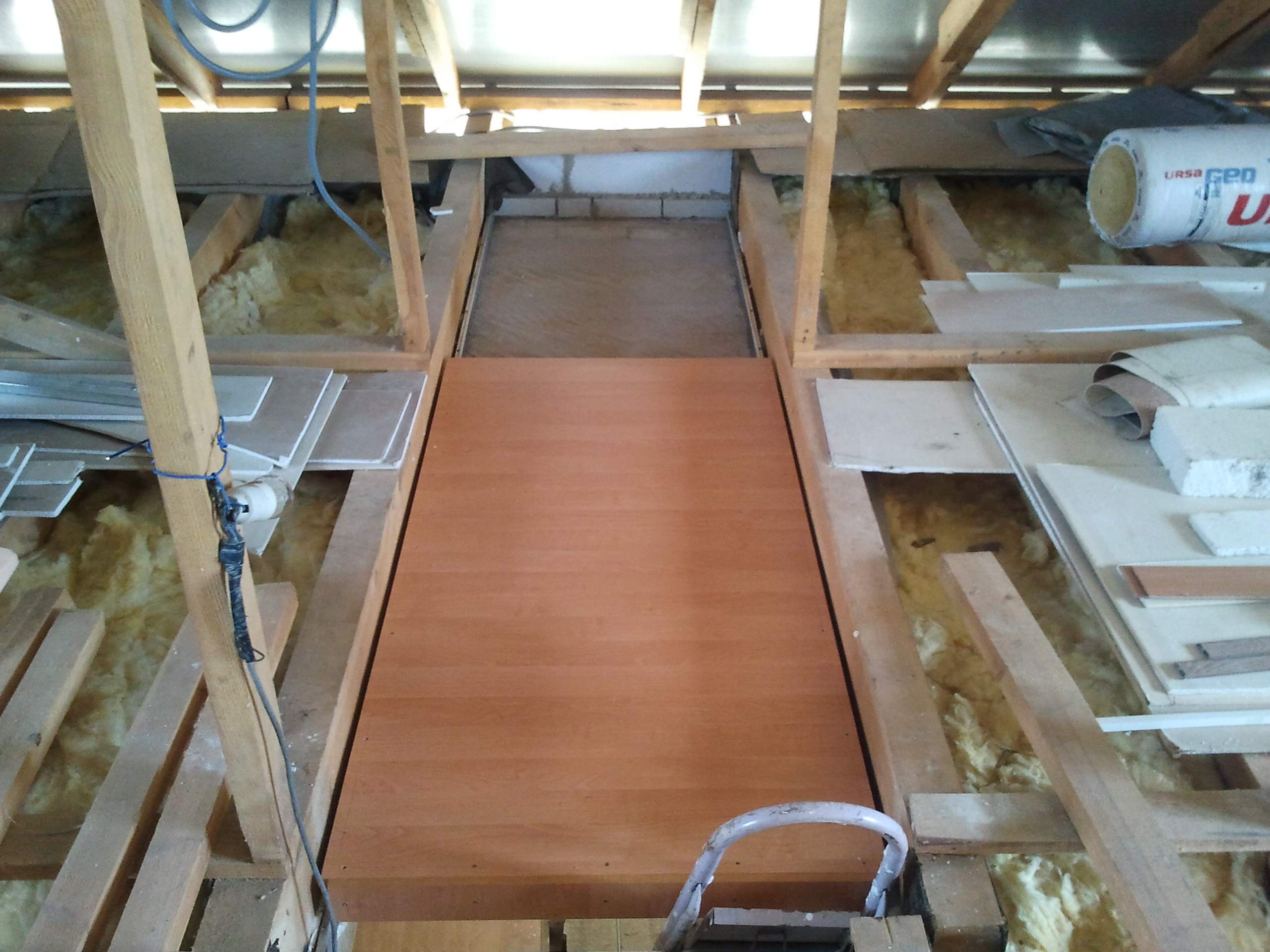

Из труб 20х40 сварили раму, положили на стены, привинтили 80-ми саморезами к балкам, и к раме прикрутили саморезами направляющие:
Там же на Тополянской заказал ДСП по размерам, прикрутили его к деревянным брускам 50х50, внутрь засунули пенопласт 5-ку, прикрутили ко всему этому ролики и поставили на "рельсы":
  • Лайк 7

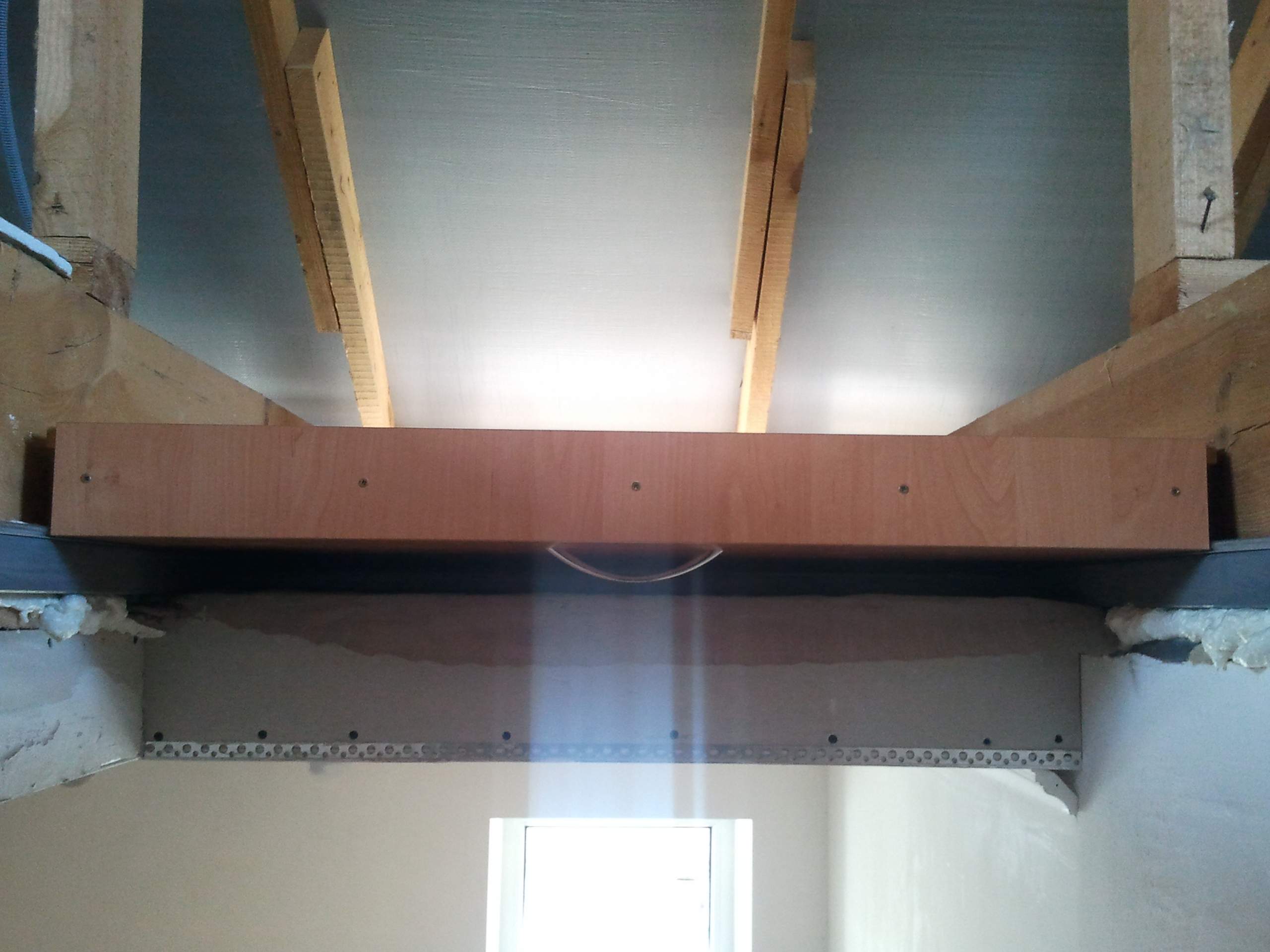

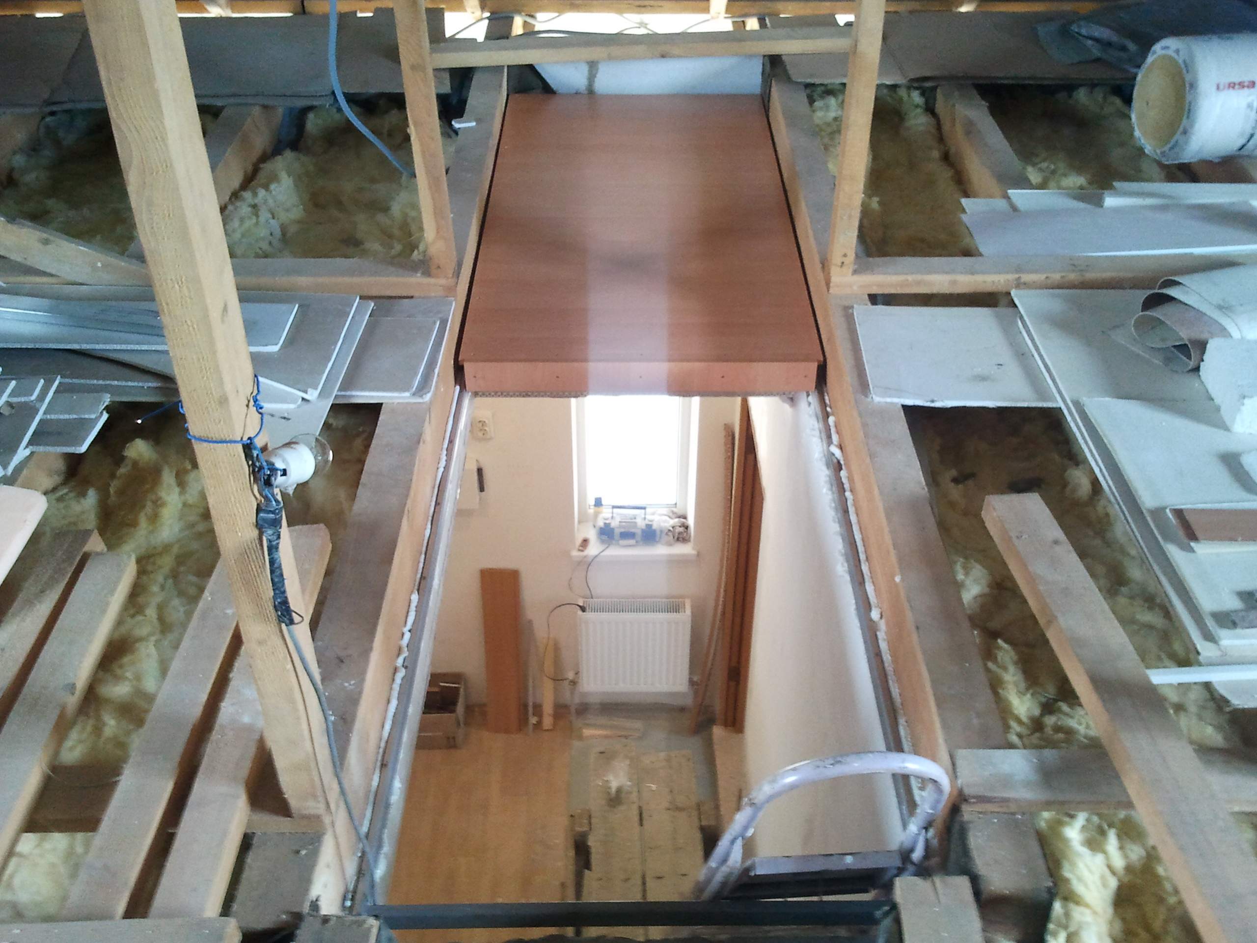

В итоге получился вот такой лючок, который можно закрывать на зиму.
Осталось только утеплить нишу для него и навести красоту.

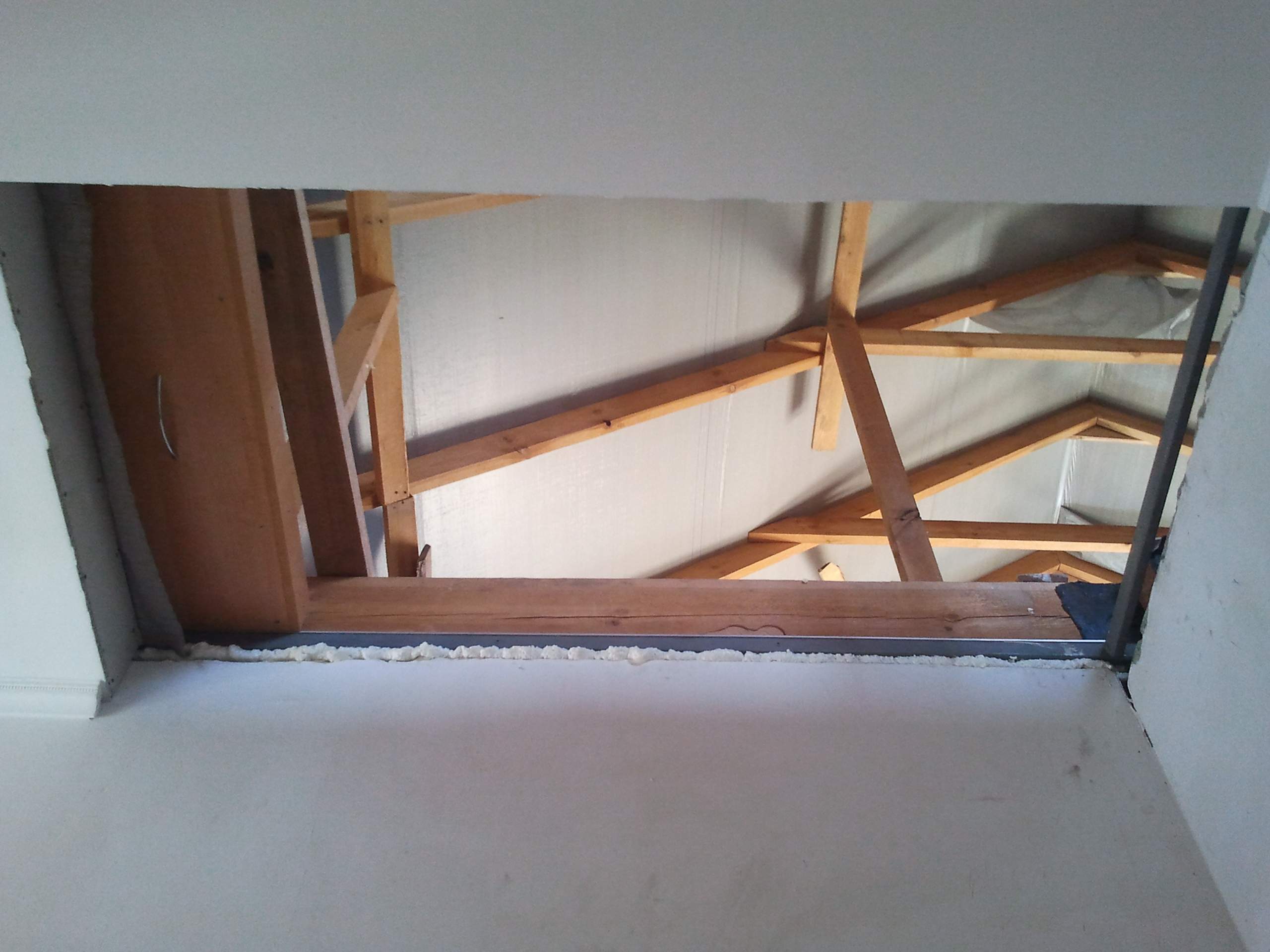

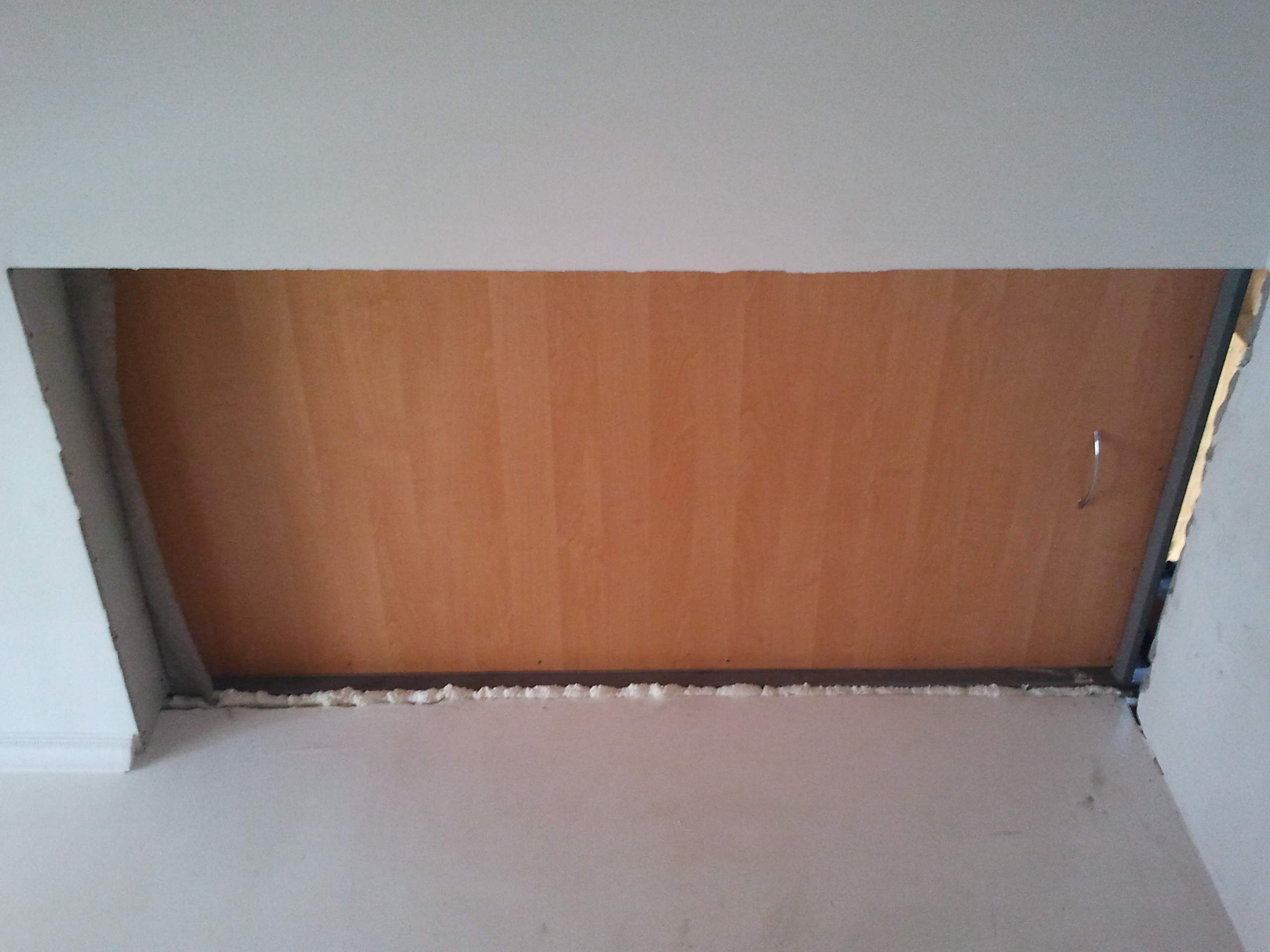

а фото лючка снизу( с 1 этажа)?
Добавлено через 32 секунды
ответ опередил вопрос....
и что это произведение искусства вышло по деньгам? себе тоже что-то такое надо будет сообразить над спальнями 2-го этажа(будет небольшой тех.чердачок)
Материалы (ролики, направляющие, трубы, электроды, грунтовка, бруски, ДСП, пенопласт, ручки, саморезы) обошлись примерно в 1000 грн + работа (этот вопрос еще обсуждается :)).
Но "лючок", зараза, получился тяжеленьким - кило на 70.:o
Если эстетика верха роли не играет, можно обойтись без верхней части ДСП.

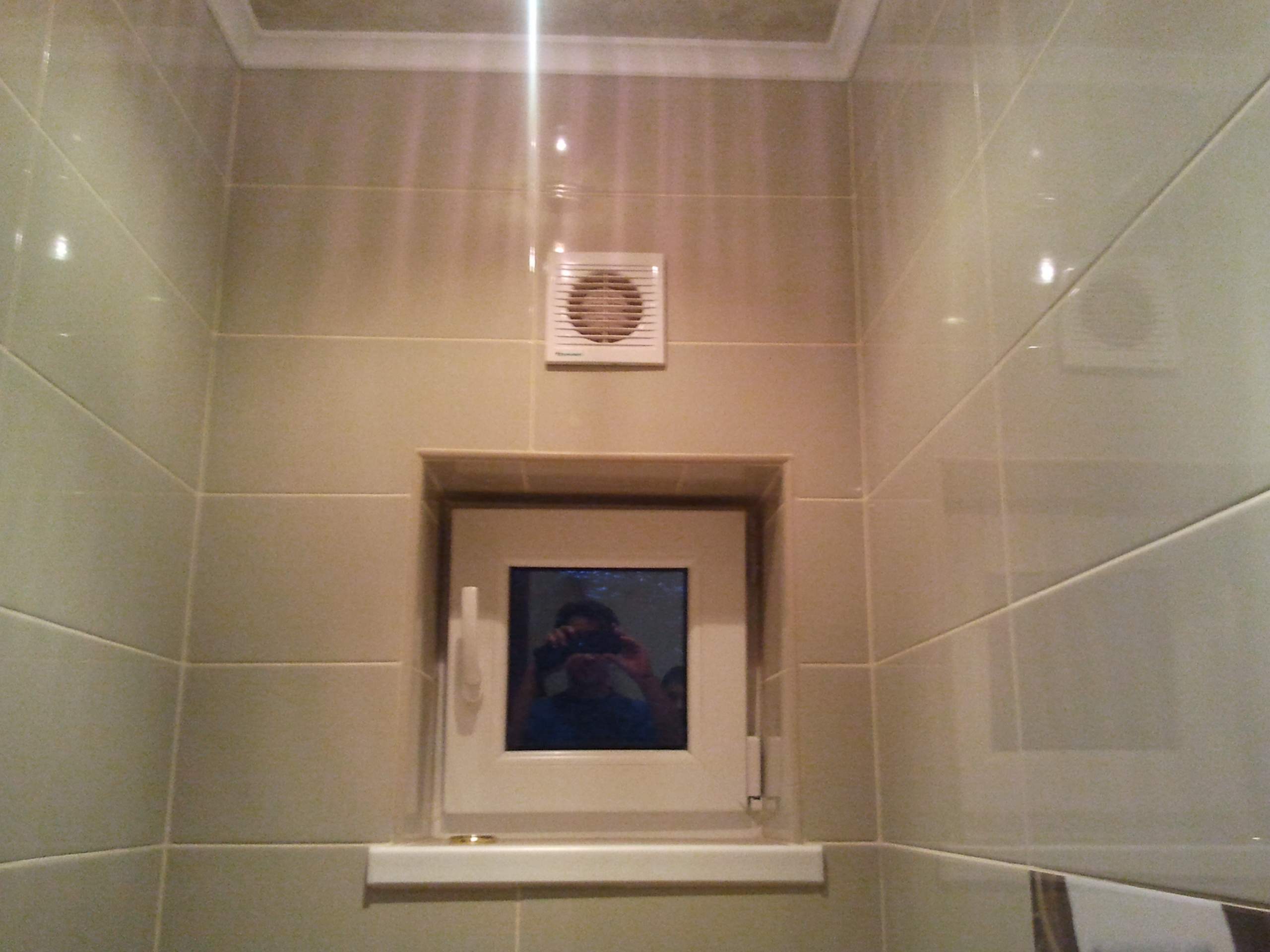

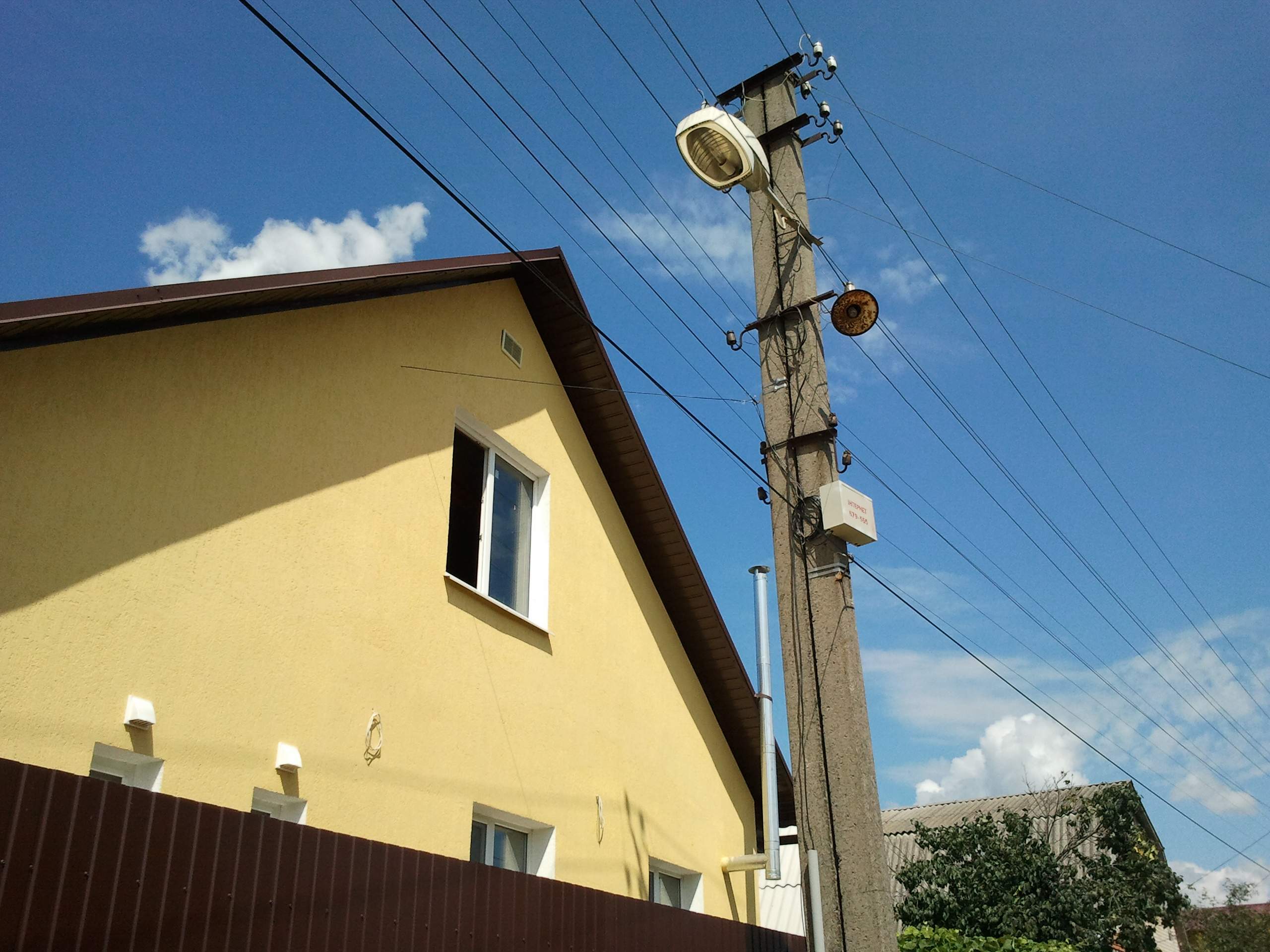

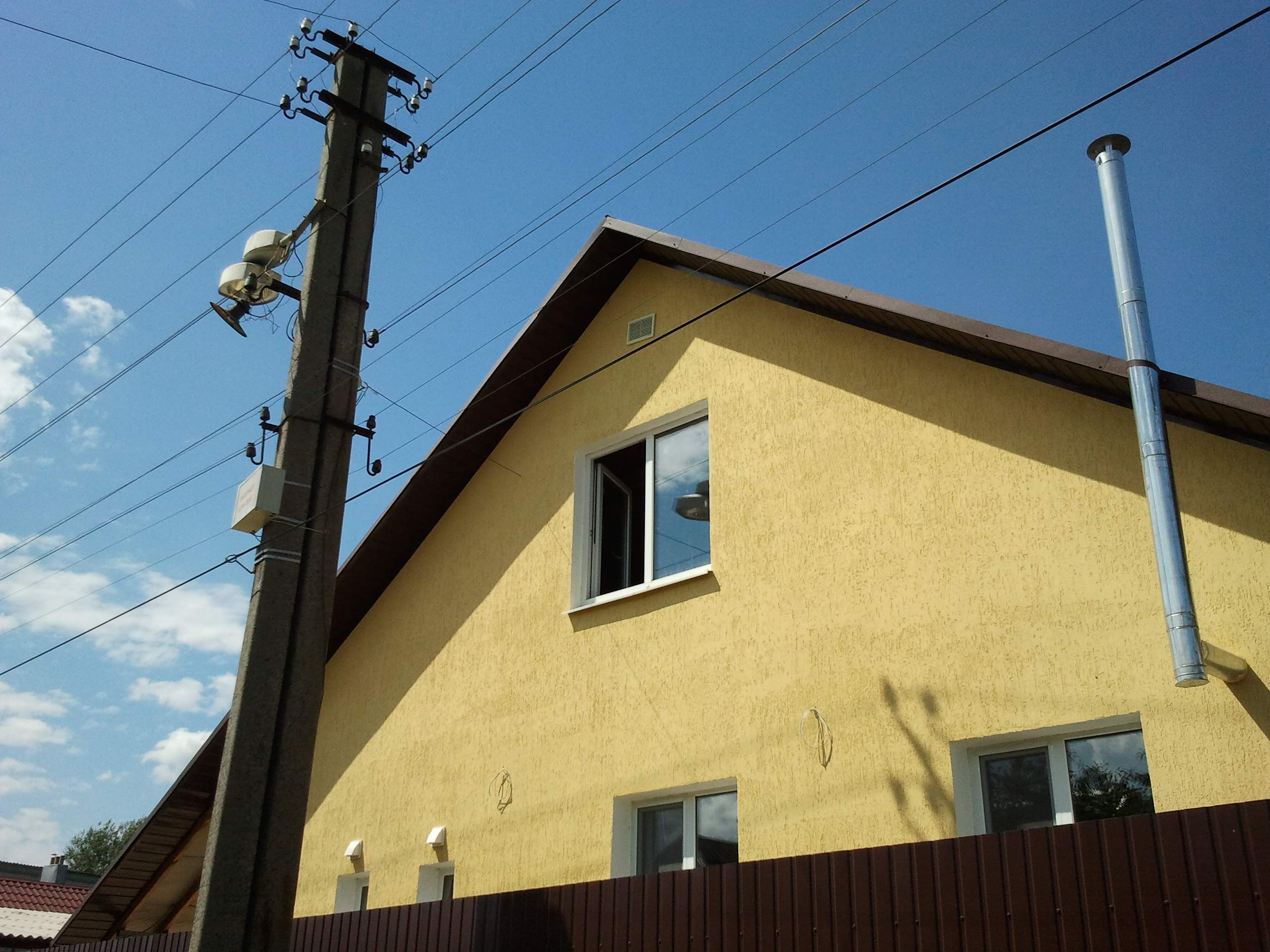

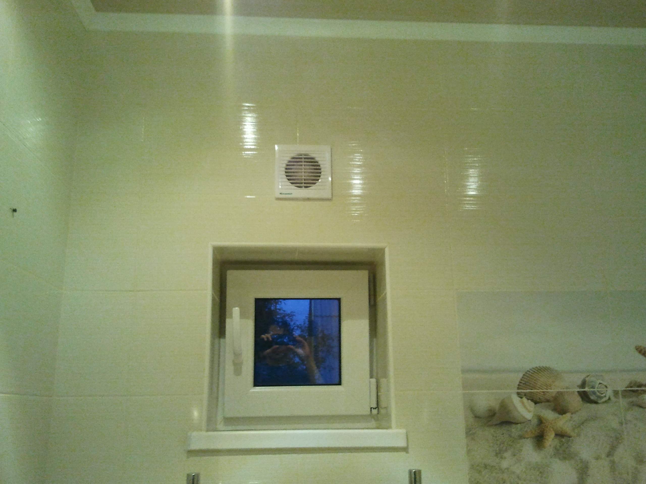

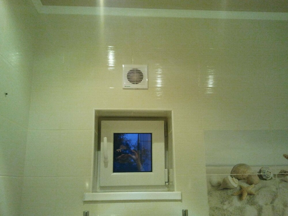

Вадим, а над окошками с/у появились интересные штучки- вы сделали вентиляцию или это что-то другое?
Да, это вентиляция - внутри стоят вентиляторы 100-ка, которые включаются вместе с освещением. А снаружи - это клапаны с крышками. Есть один ньюанс - в сильный ветер клапаны хлопают. Со временем попробую приклеить какой-то амортизирующий материал.
Это Вы зря вместе с освещением,
вентиляцию запаралелили.
Будет в туалете не очень комфортно,
особенно зимой.
особенно зимой.
Сделаем отдельно.
У меня такой же стоит в первом доме, и то же стучит. Во втором поставил с автоматической шторкой, стало гораздо лучше, либо не слышно, либо стучало от тяги из дома.
