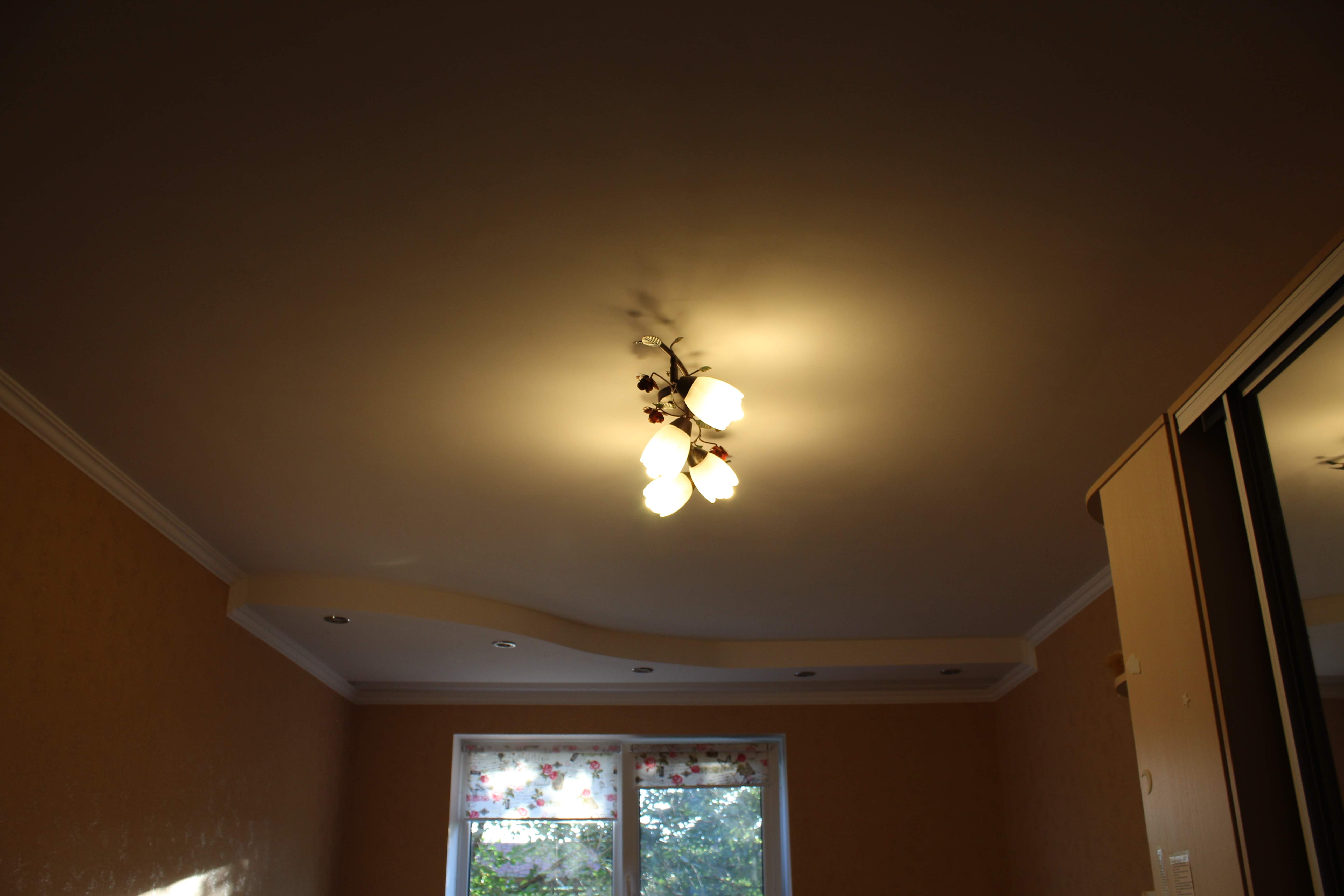

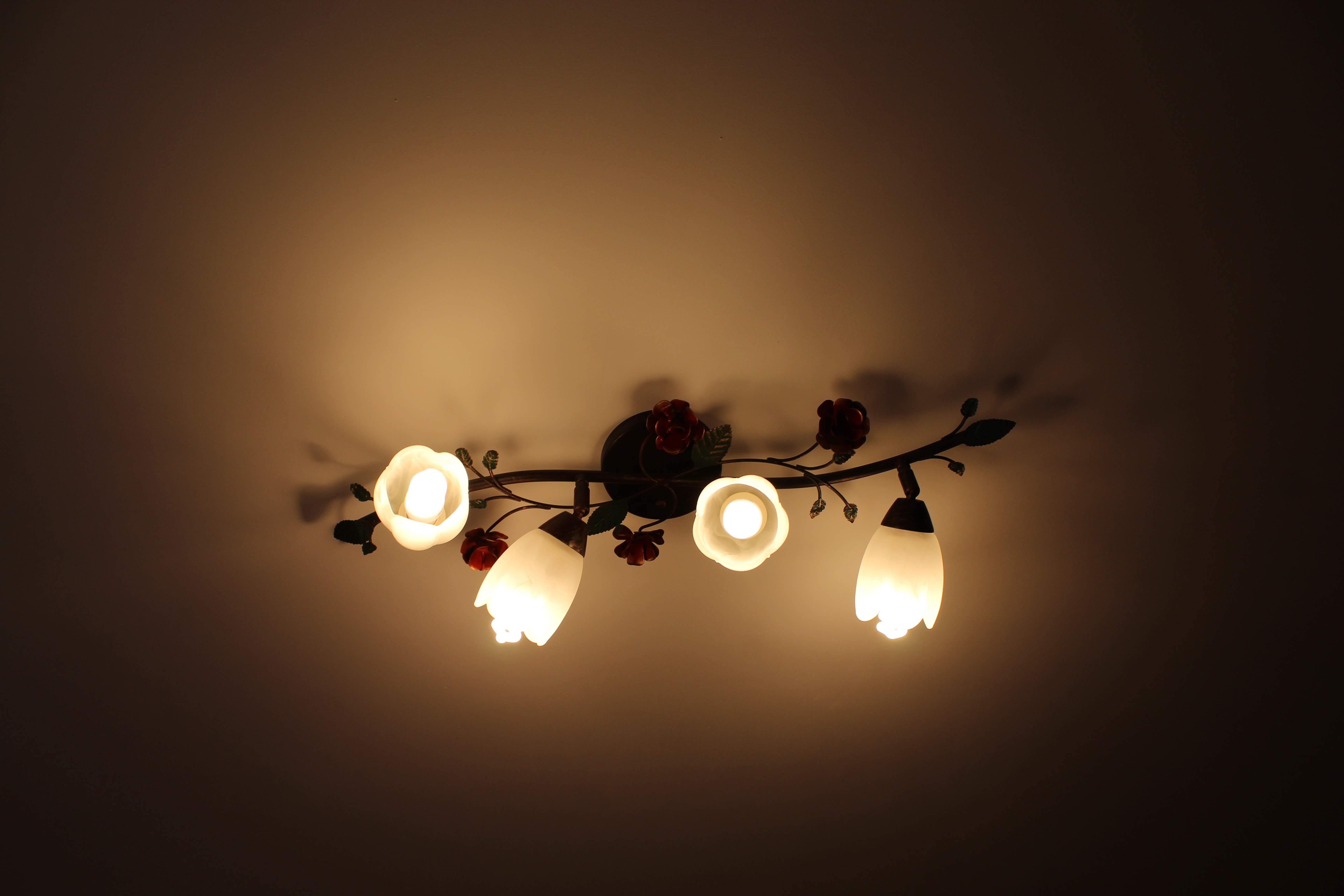

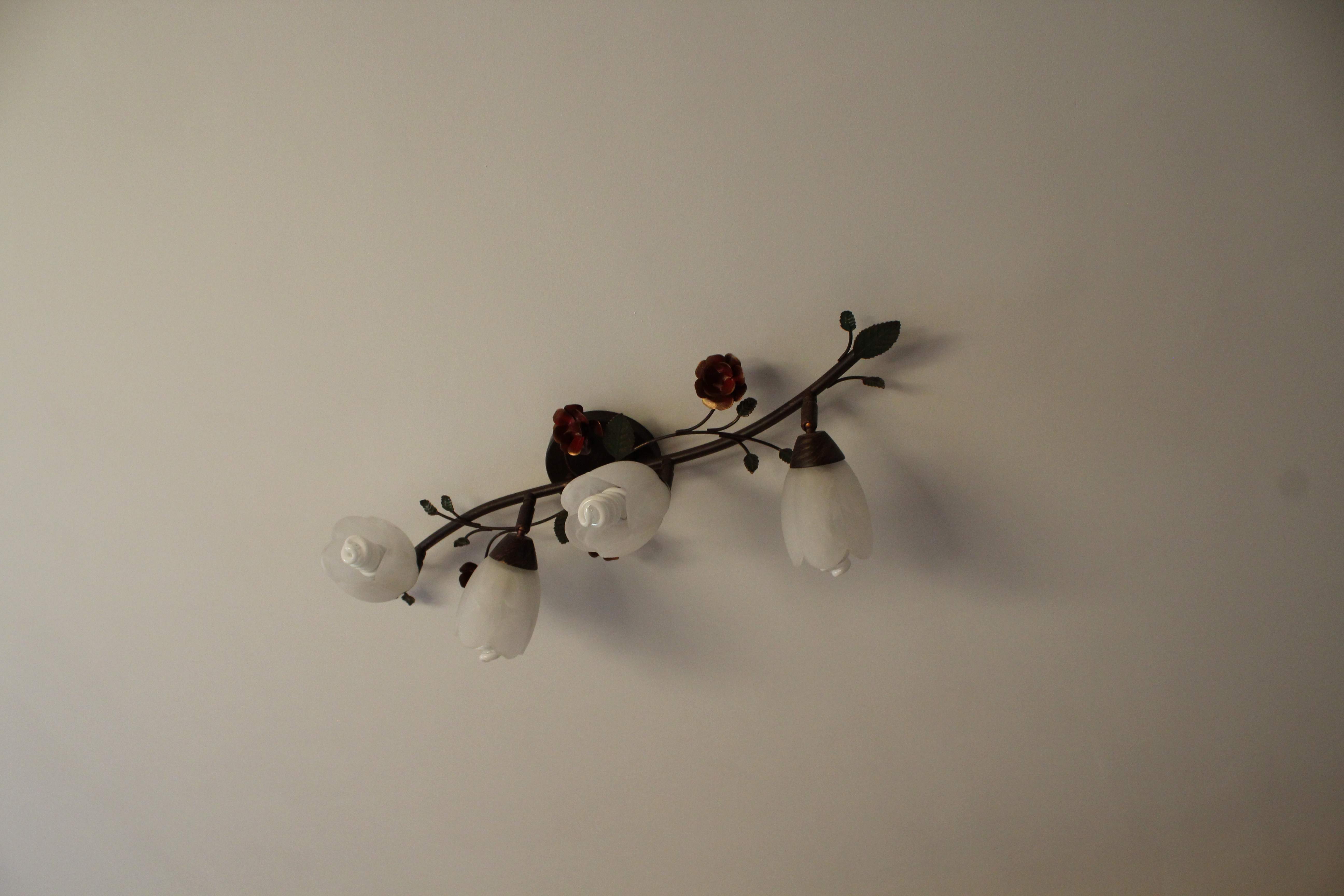

Сегодня поставили светильник во второй детской:
Вадим,
поделитесь секретом, как Вы все успеваете.?
И светильник повесить
и на море крестик с цепочкой откопать.;)
Вадим,
Так "секрет" на самом деле простой - светильник вешал электрик, а я на море пляж перекапывал.Ж-)
На самом деле много чего не успеваю - строительство навеса для машины и укладка тротуарки во дворе все переносятся и переносятся с мая месяца, а мансарда застопорилась, как только жара началась.
Да все успеете,
пускай строители подтянуться и плитку положите и мансарду закончите.

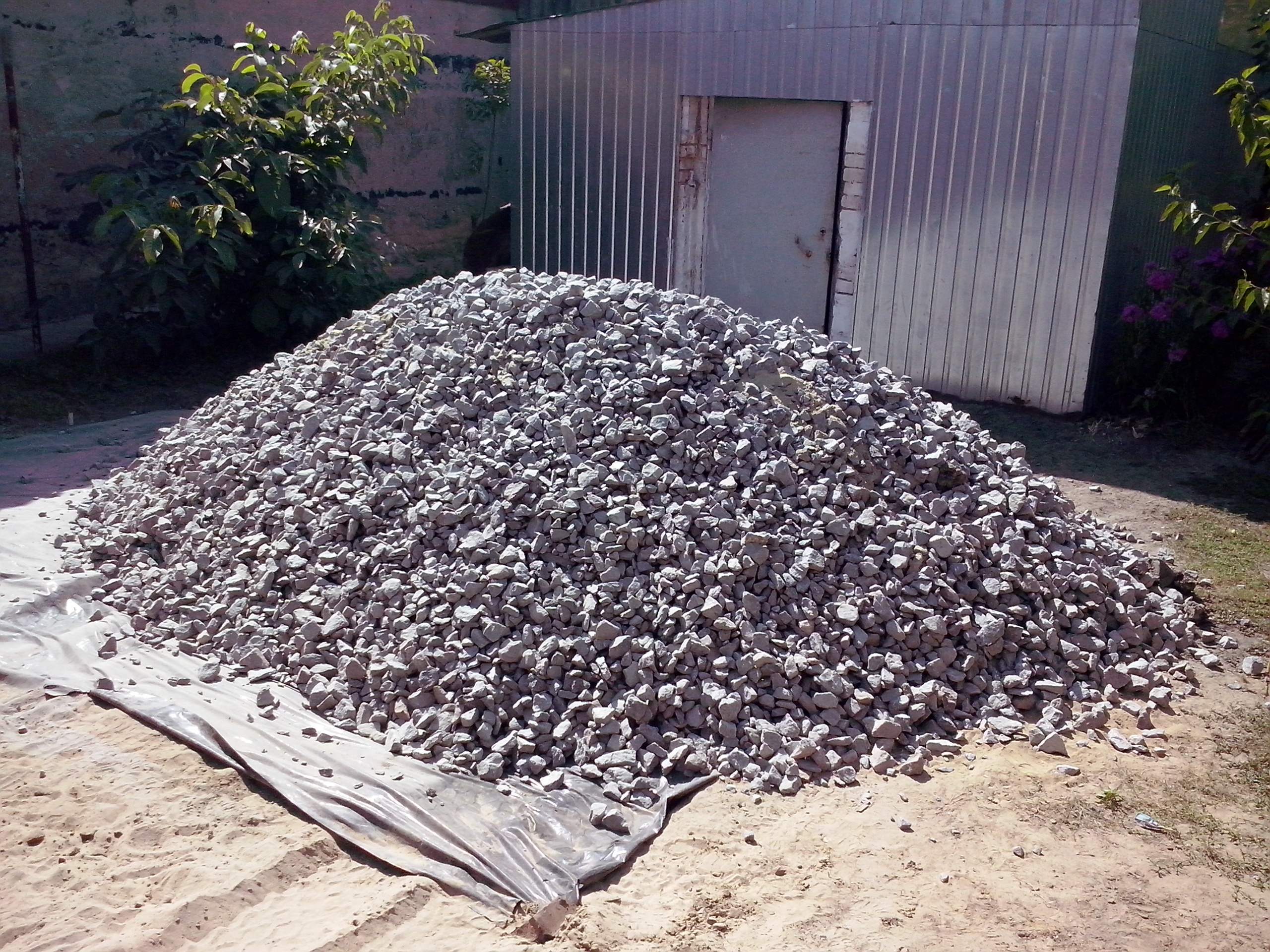

Лето заканчивается, значит пора начинать сезон. Ж-)
Сегодня завез 5 кубов щебенки под тротуарную плитку.
Кстати, меня терзают смутные сомнения, нужно ли брать на площадку под машину (легковая, 1,5 тонны в груженом состоянии) плитку толщиной 6 см? Выбор плитки 4,5 гораздо больше, да и цена в полтора раза ниже. :confused:

Берите по толще.
У Катерины Ш в ветке почитайте.
Я вот думаю что много еще чего зависит от выбора плитки, если брать например плитку старый город то она имеет маленькую площадь и ее просто очень тяжело поломать, а если брать плитку 8 кирпичей то здесь будет легче ее сломать так как она занимает 0,5 м2 и если наехать большим весом и под плиткой будет усадка то она лопнет.
Согласен, я вообще решил брать самую простую - кирпичик (10х20). Но прошелся по форуму - есть темы с фото, где даже он лопается под колесами. Наверно все-таки буду брать 6 см. Вдруг придется бус, жып или что-то тяжелое загнать.
У нас перед гаражом и в гараже кирпичик 6 см, а во дворе и отмостка - 4,5 см
Наведу пример ! Перед супермаркетами "Епицентр" на парковке укладывают 6 см , а уже на рампе (где разворачиваются и крутятся фуры по 20 т.) укладывают 8 см. Главное что бы основание было хорошее !
