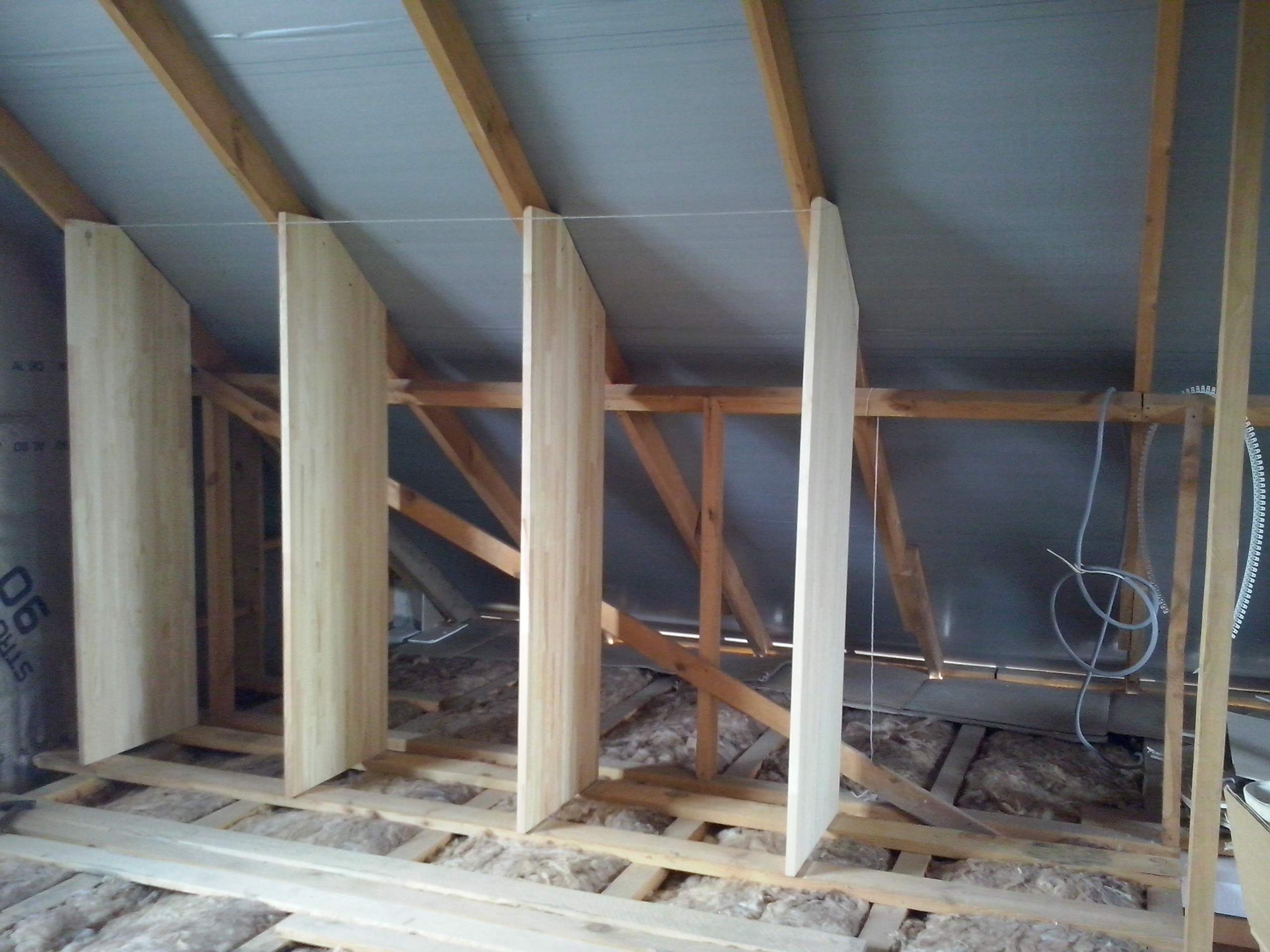

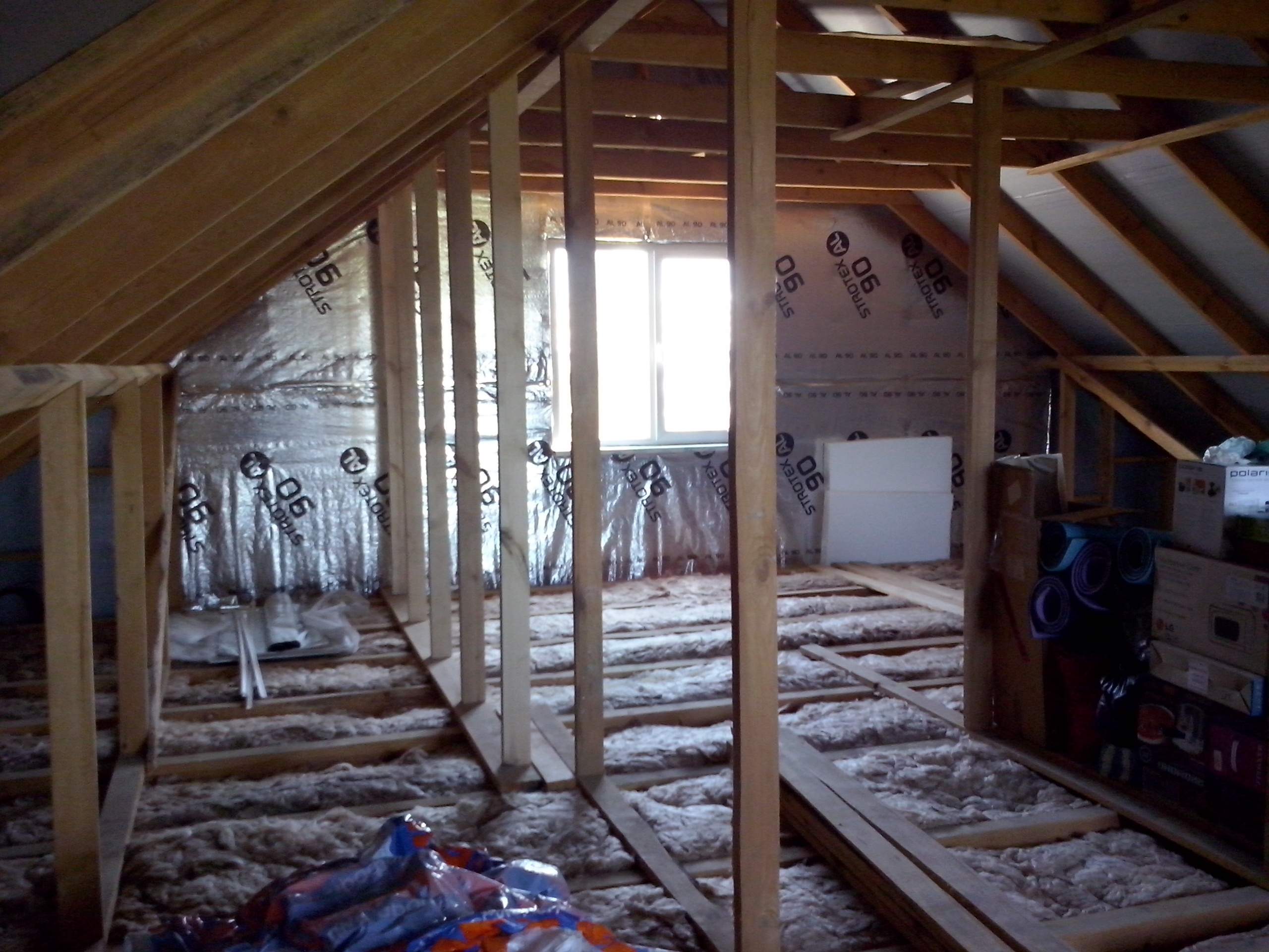

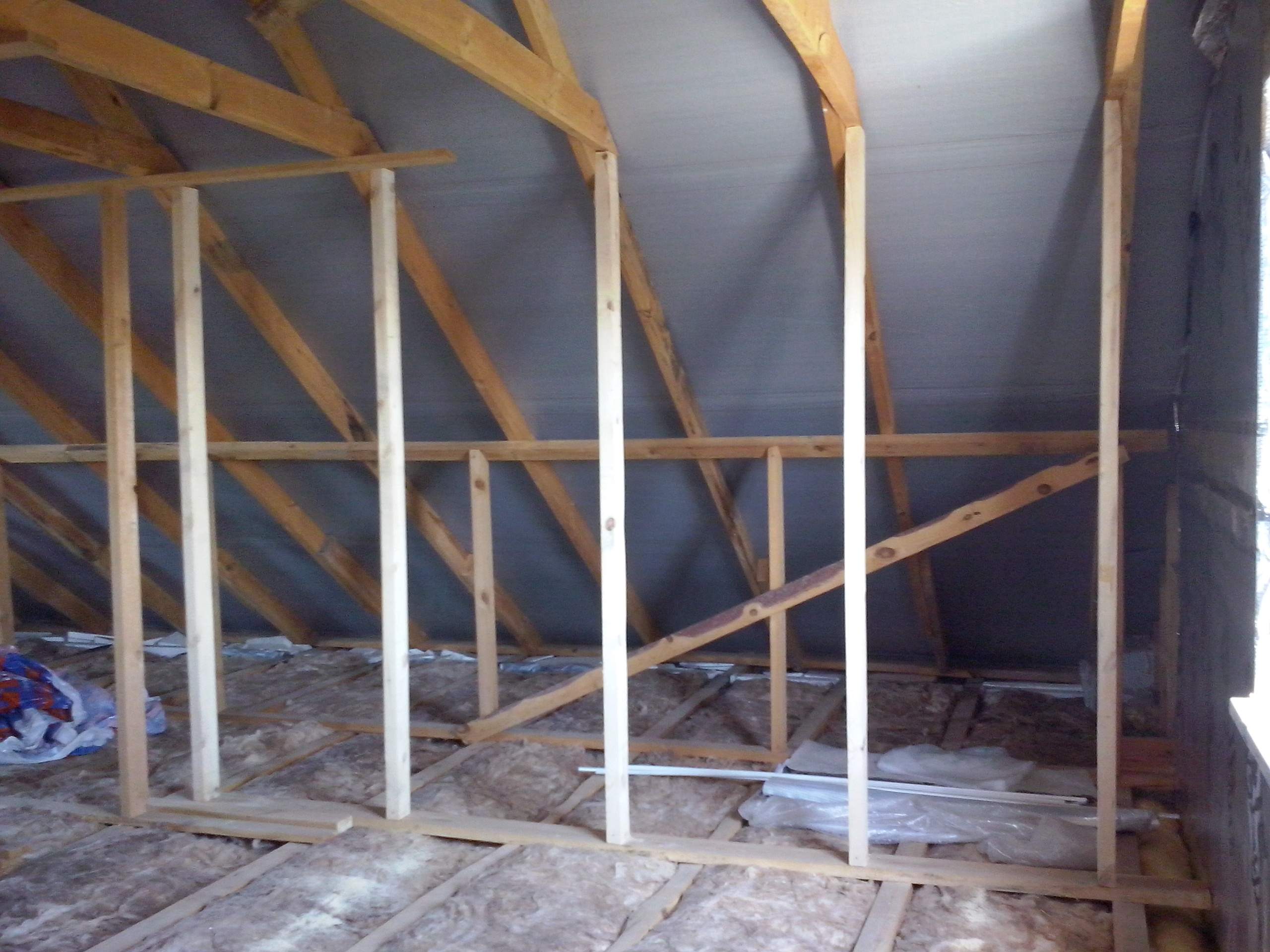

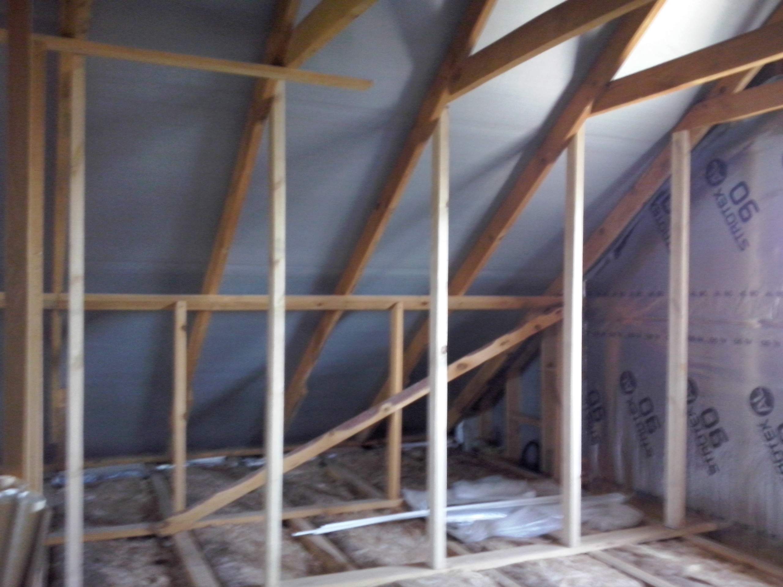

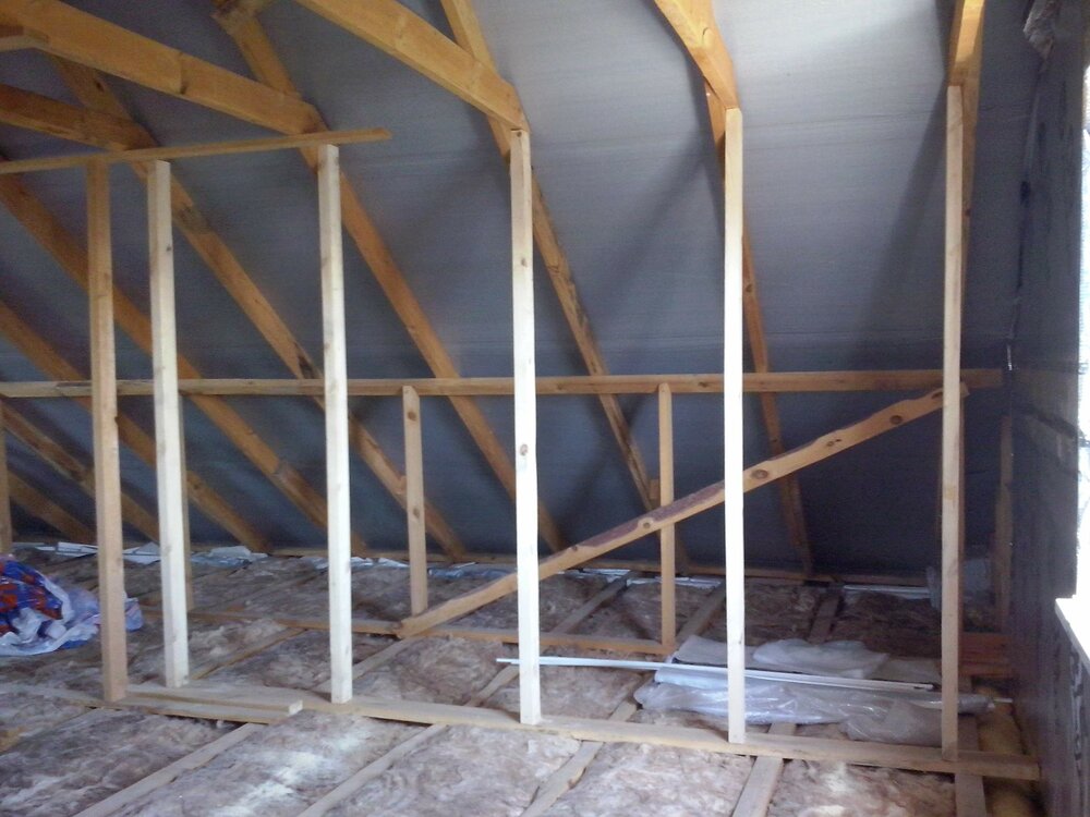

Поставил сегодня стойки на чердаке, которые будут стеной кабинета. За стенкой будет кладовка.
Работать на чердаке получается только с утра и в дни с холодной погодой, в жару температура доходила до +45.

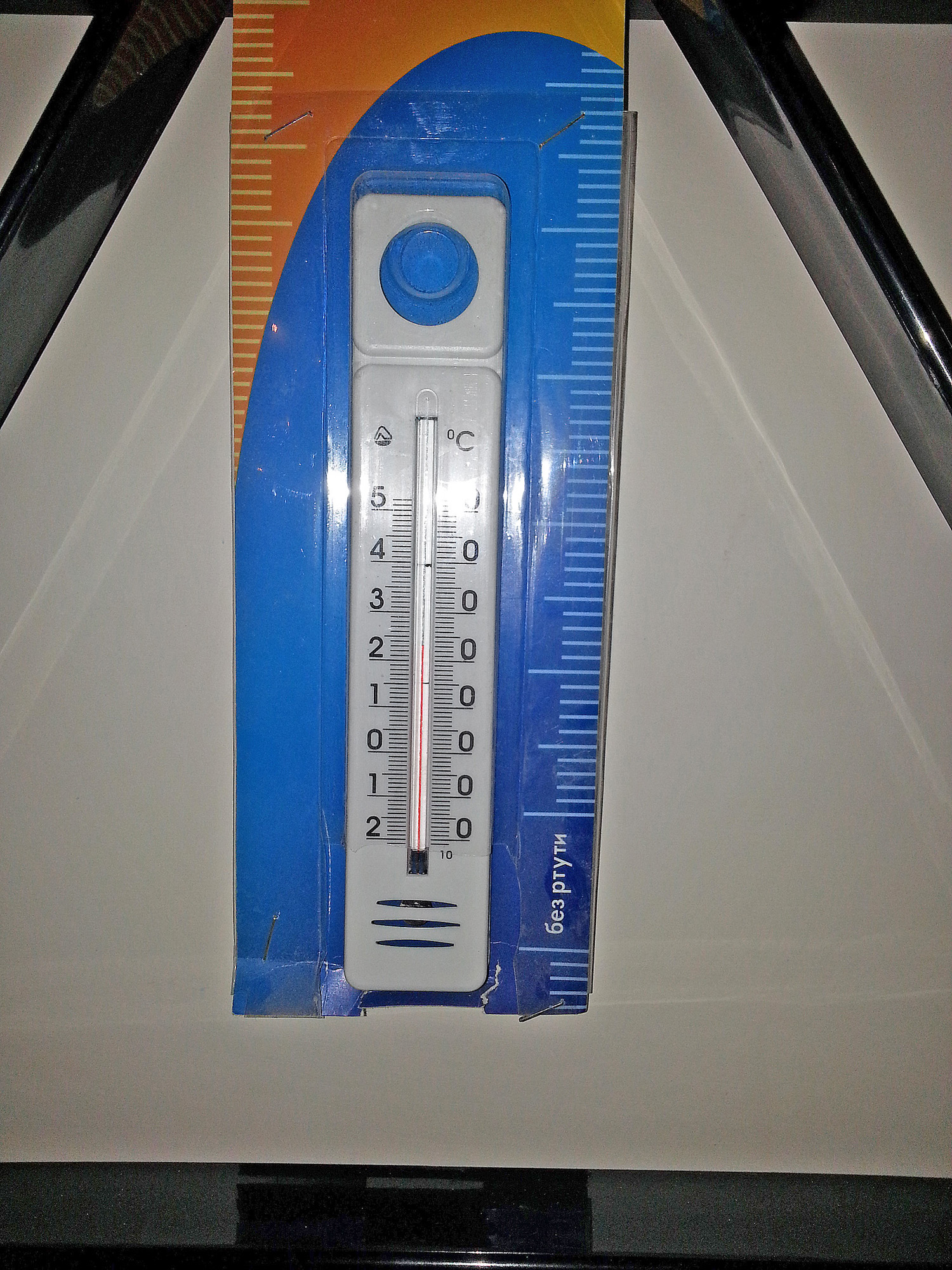

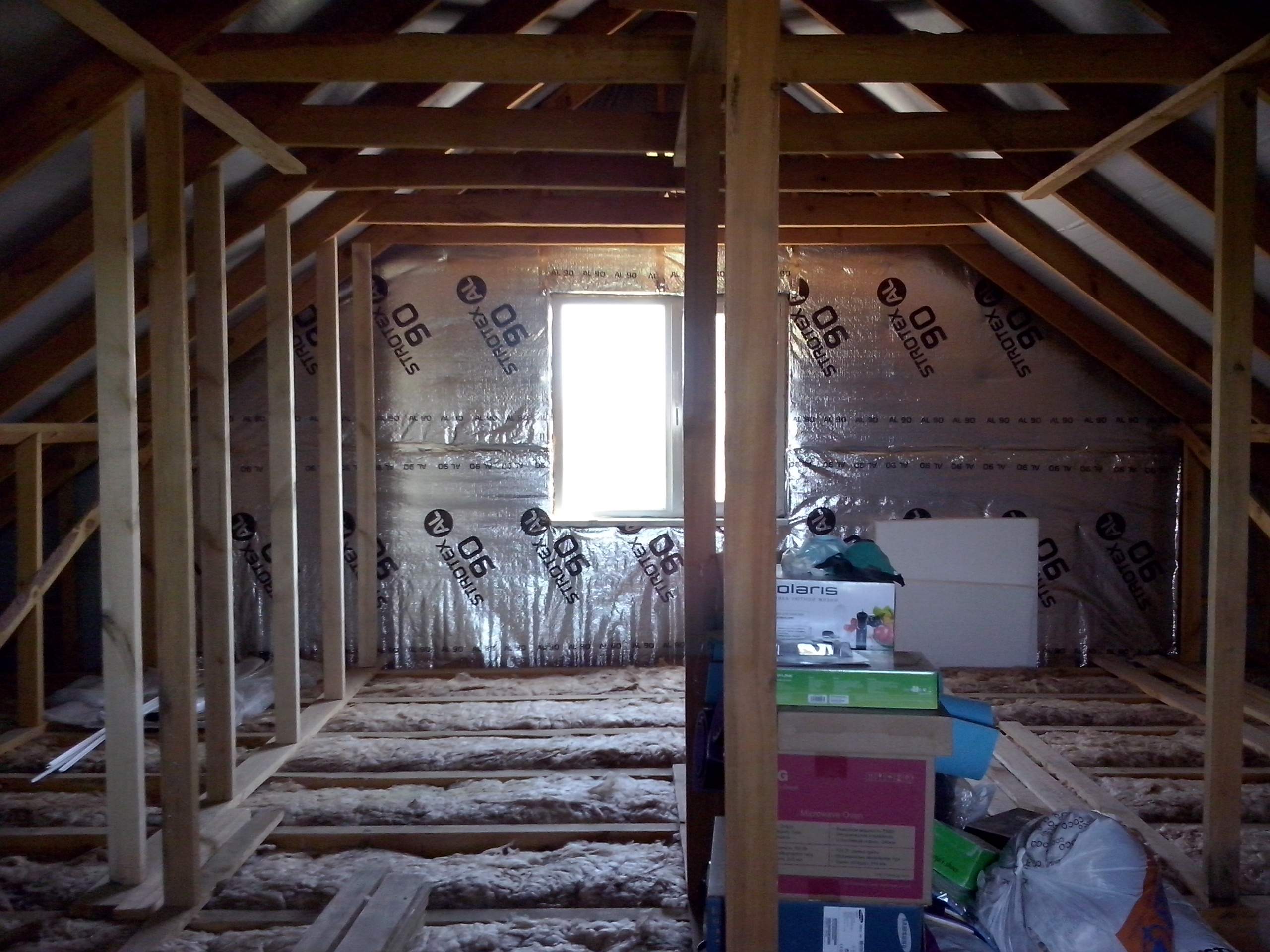

Решил сфотографировать сегодня градусник у себя на чердаке-такая комфортная температура достигнута за счет утепления кровли-200мм ваты+стены и потолок бильярдной-100мм ваты, две двери постоянно открыты и на каждом фронтоне также открыты небольшие окна, окно-люк не открываю так как там нет москитной сетки...
А у нас даже чуть поменьше и тоже за счет утепления
Значит я на правильном пути - будем постепенно утеплять. :beer:
Поставил сегодня стойки на чердаке, которые будут стеной кабинета. За стенкой будет кладовка...

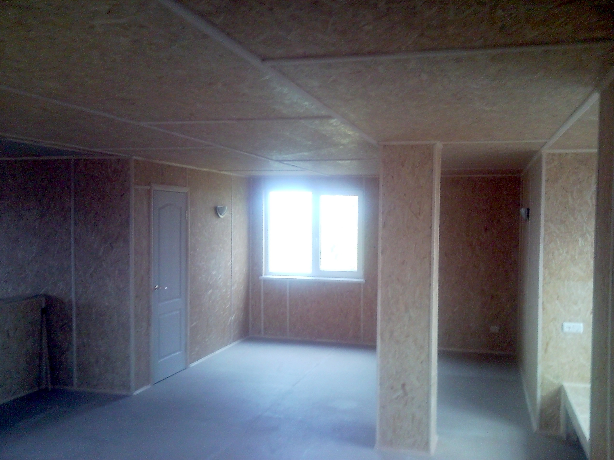

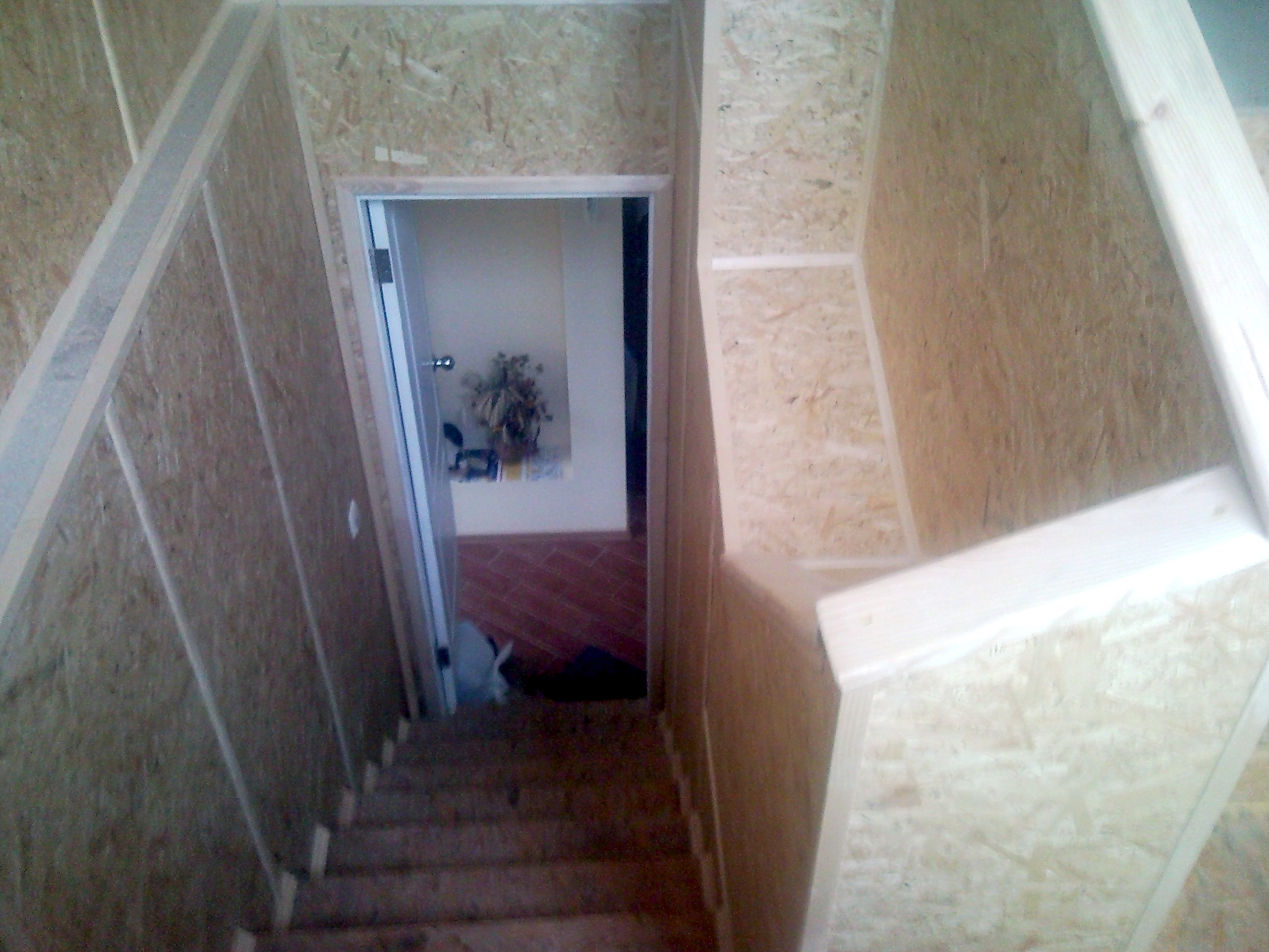

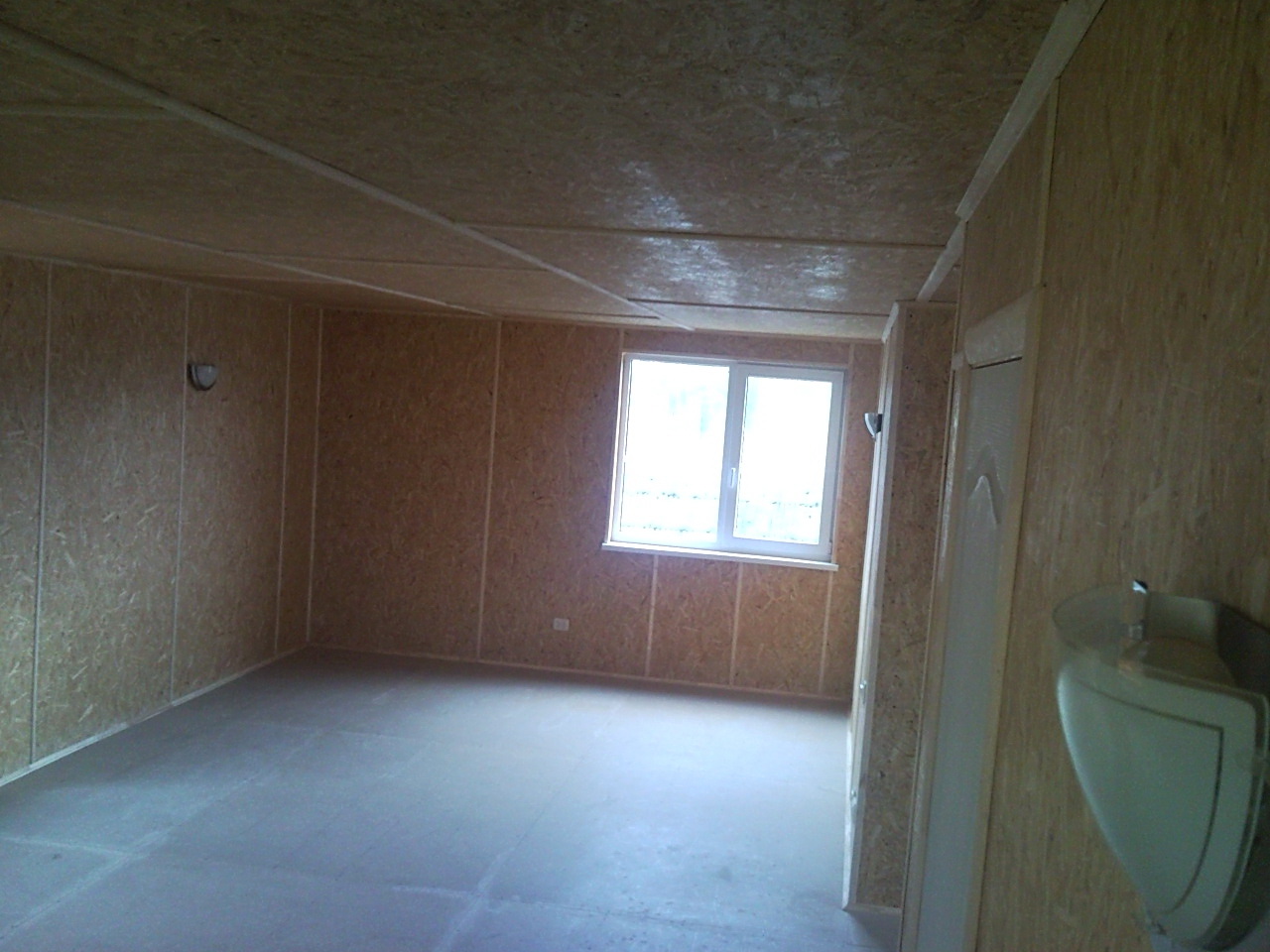

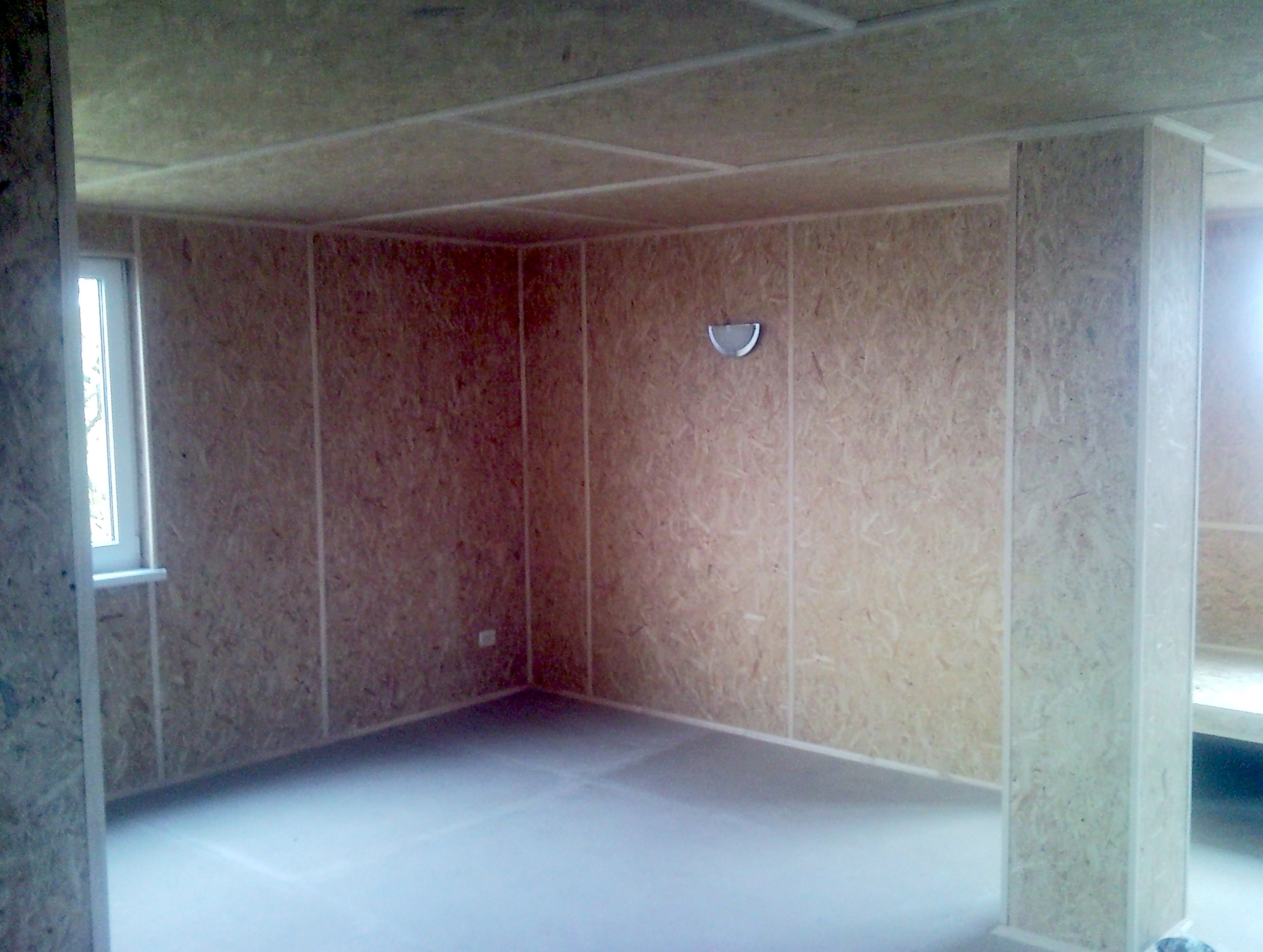

Даю "рацуху": - в стінах кабінету можна зробити шухлядки для "зберігання всього". Я так хотів зробити, коли будував будинок під Києвом, але закінчувала вже сестра, а їй місця вистачає. На фото - мансарда,зашита ОСБ, в стінах хотів зробити направляючи, що продаються в спецмагазинах фурнітури(у нас є на Курській).
З одного боку задумав зробити полиці (або таки шухляди), а з іншого буде стояти диван, тому там буде просто стінка.
Вона так і залишилась з ОСБ? Зараз думаю, може ну його - ту вагонку, поклеїти на ОСБ шпалери (або так і залишити).
З одного боку задумав зробити полиці (або таки шухляди), а з іншого буде стояти диван, тому там буде просто стінка.Вона так і залишилась з ОСБ? Зараз думаю, може ну його - ту вагонку, поклеїти на ОСБ шпалери (або так і залишити).
Присмотритесь к бамбуковым обоям.
Повірте,сам не чекав що буде мати достойний вигляд!

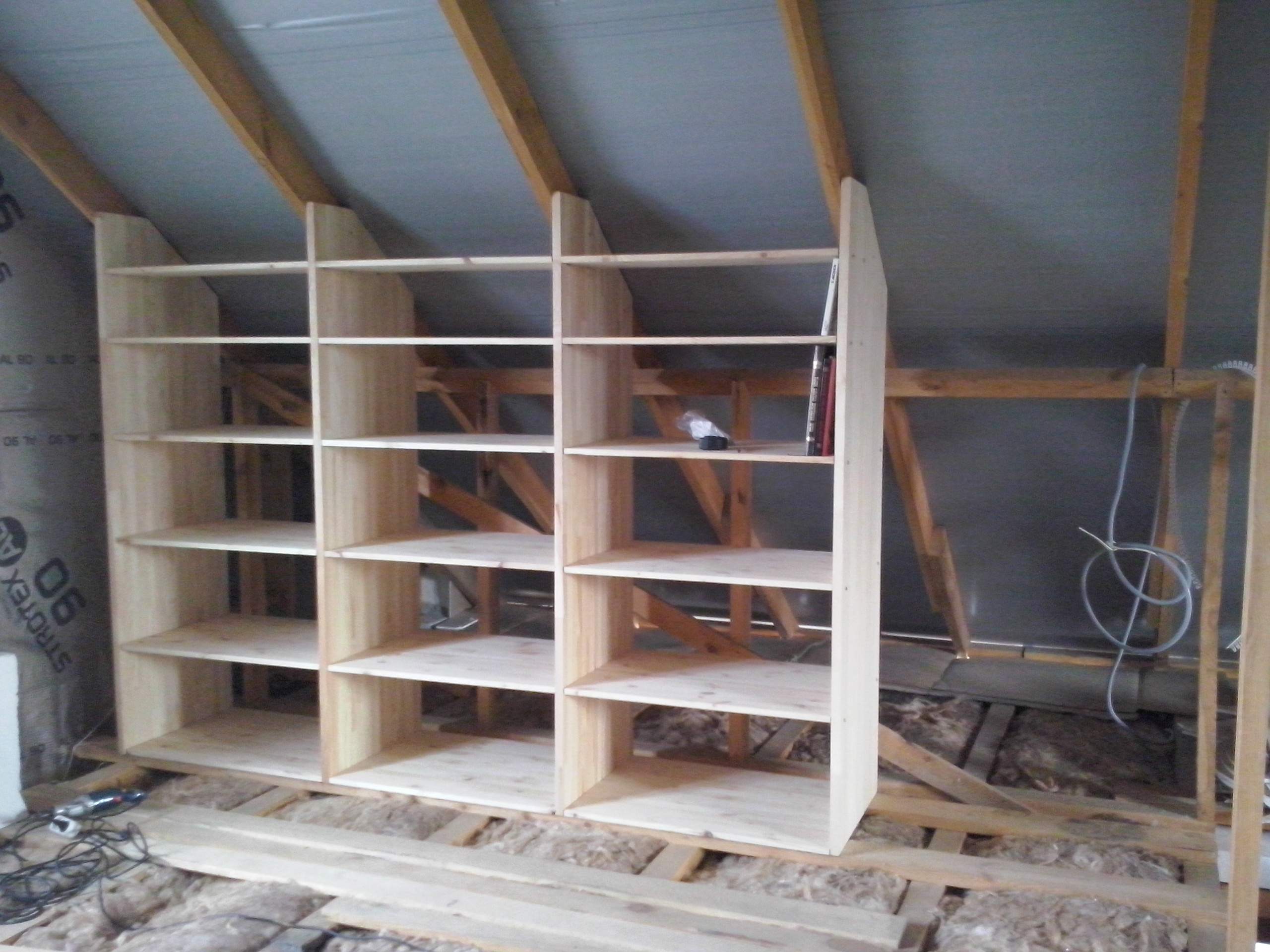

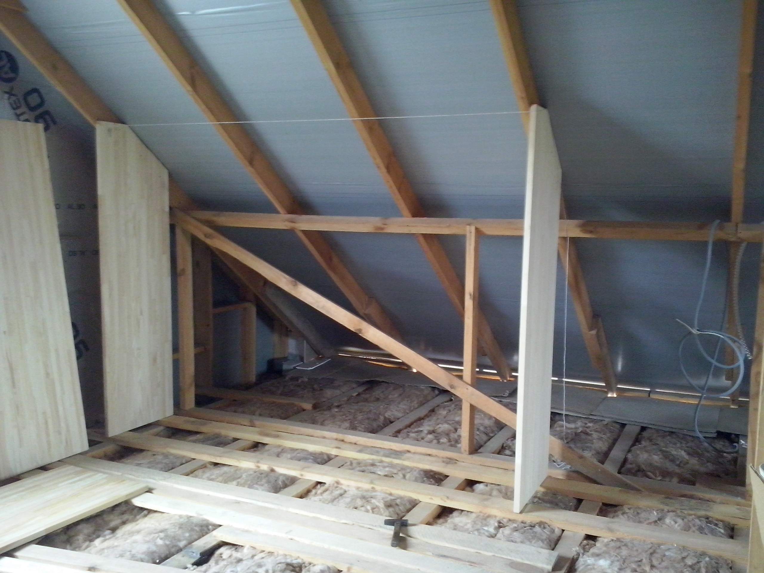

Пока похолодало, сделал на чердаке что-то типа стеллажа для книг, коробок и прочего хлама. Стойки и полки из соснового мебельного щита, задняя стенка уже зашита белым ламинированным ДВП, но фоткать было уже темно. Справа будет такая же деревянная дверь в подкрышное помещение.
Сами делали?
Здорово получилось.
Сами делали?
Здорово получилось.
Спасибо!
Сам, а идею подсмотрел на турбазе в Карпатах, там тоже кровати, тумбочки, шкафы и полки были сделаны из дерева. До этого думал делать из ДСП, но так жеж совсем другой запах! :)
Спасибо!
А чем резали щиты?
И будете чем то вскрывать?
А чем резали щиты?
Стойки под углом подрезал ножовкой (честно говоря, упарился - это не та сосна, что в брусе, который режется как масло). А полки уже резали по размерам в Эпицентре, на распилке.
Пока не планирую, мне больше нравится матовый цвет и текстура. А какой запах! :)
А не получится у вас пол помещения выше дна стелажа...?
Если постараться, то получится! Ж-)
Но это надо хорошо постараться - поверх балок лежит брус 50, плюс нижняя полка 16 мм, итого 66 мм от уровня балок. Пол я планирую такой: доска 25 вразбежку, поверх нее OSB (10 или 12), подложка и ламинат. За пределы 66 выйти не должно.

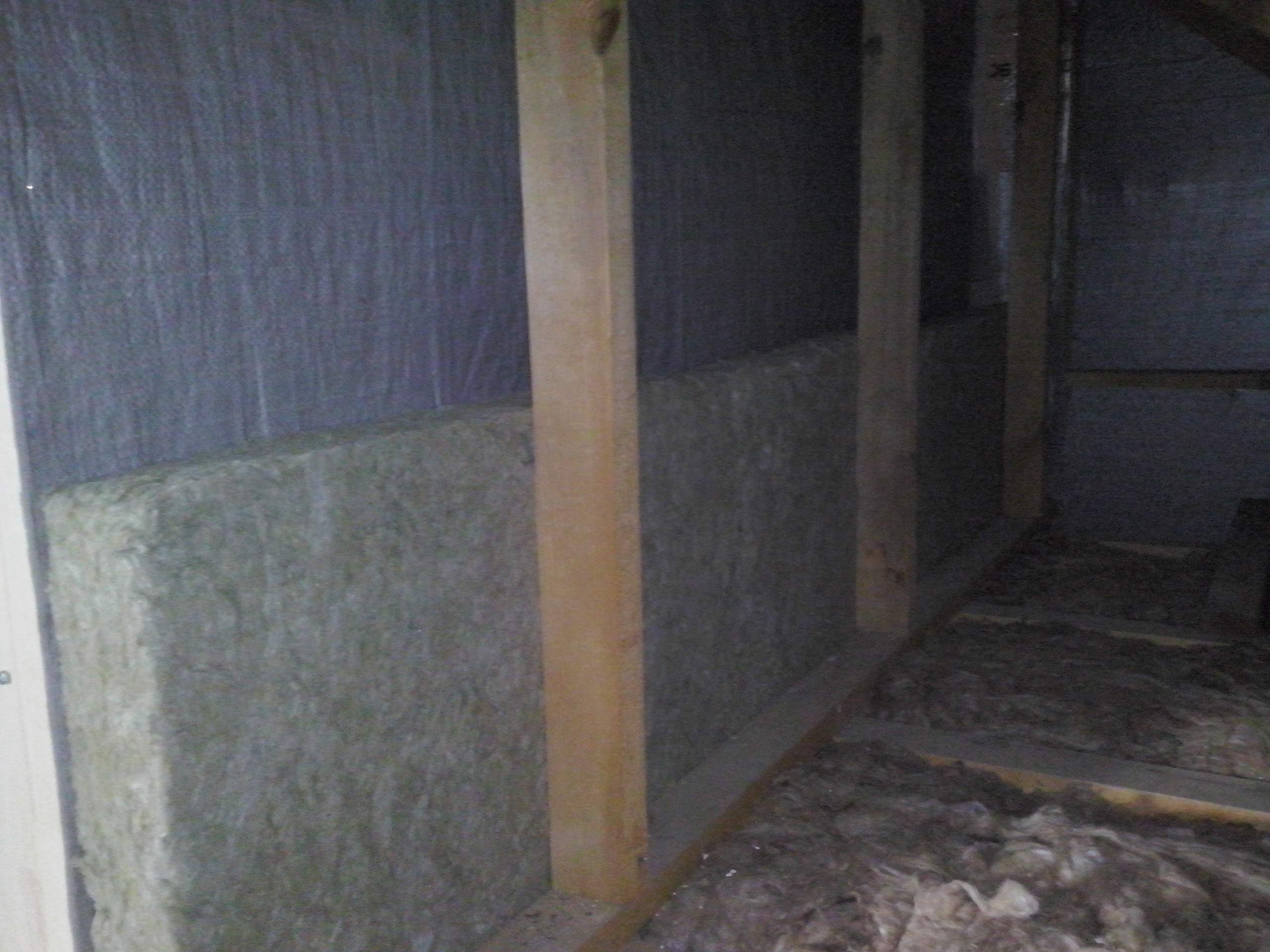

Сегодня пристеплил с обратной стороны паробарьер и начал утеплять. Будет 100 + 100 мм ваты.
Видел у людей которые не желая сдвигать шкафы подкладывали к ним ламинат,шов между шкафом и ламинатом закрывали порожком.честно сказать вид не комильфо.но это моё видение ситуации)
Будет дерево пачкаться-затираться. Вскройте матовым лаком на водной основе. Без пигментов. Получите то, что хотите. + - экологичен и недорогой. Наносить можно кистью, сохнет быстро. Я обычно крашу в разобранном виде.

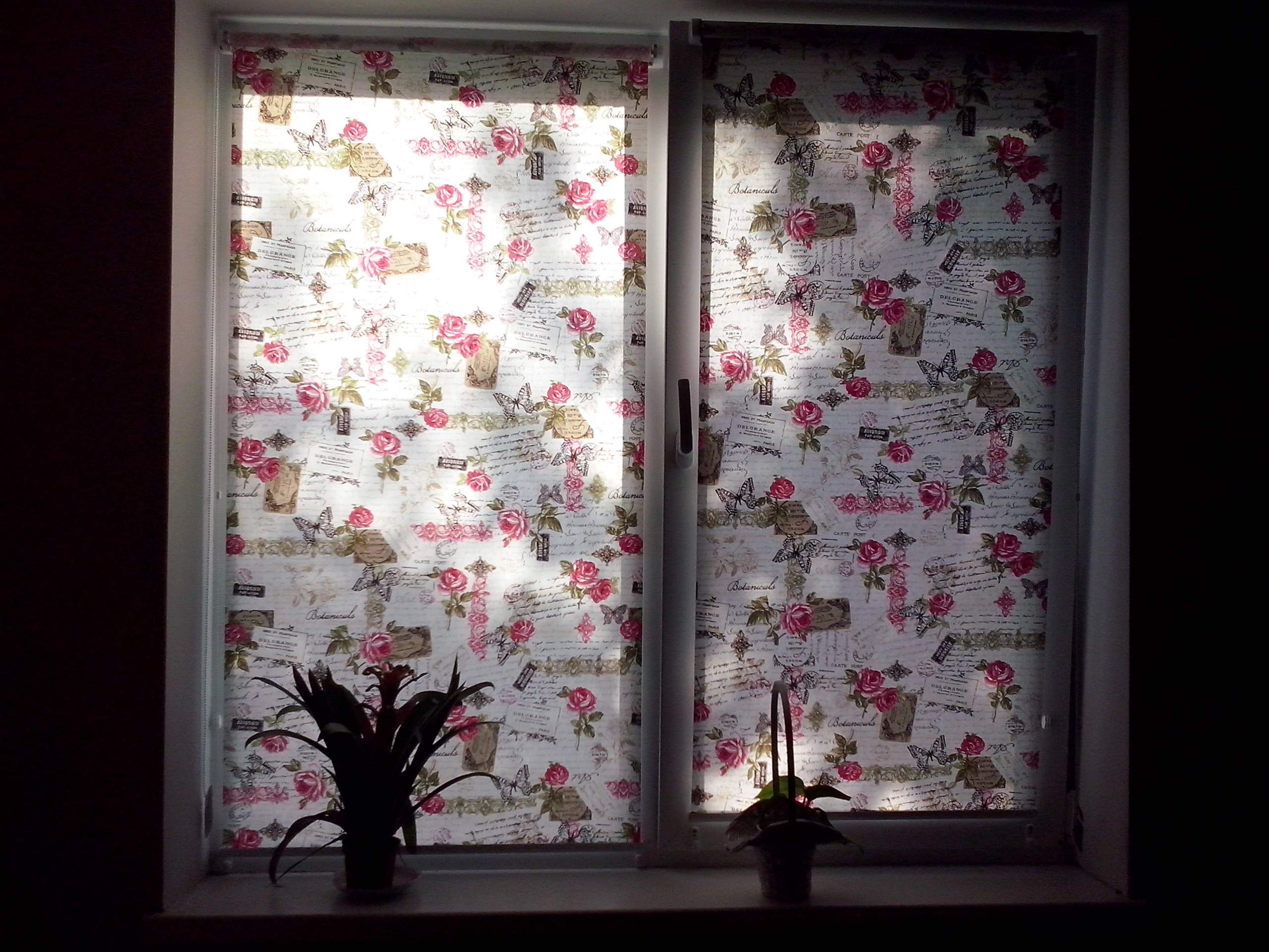

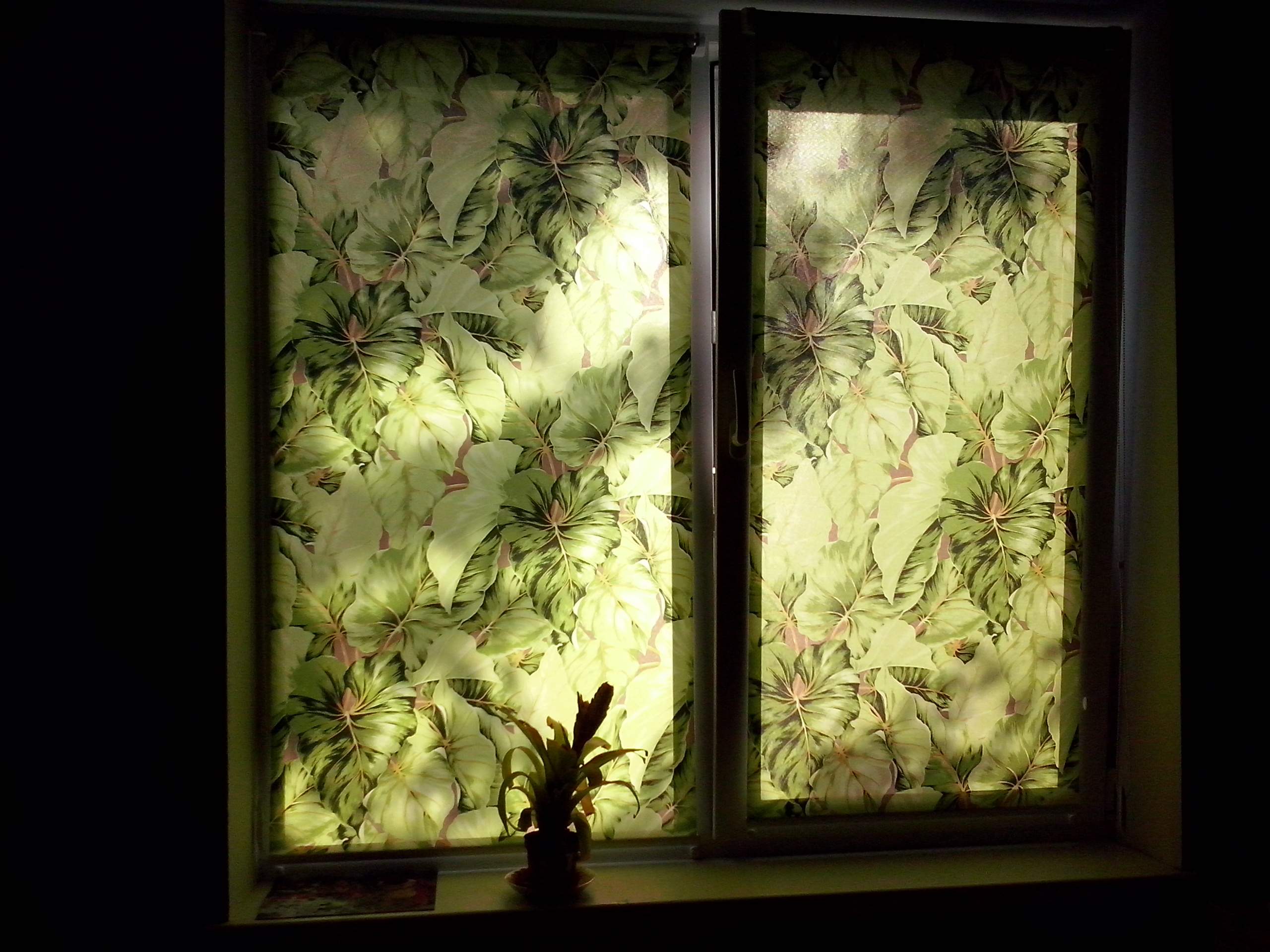

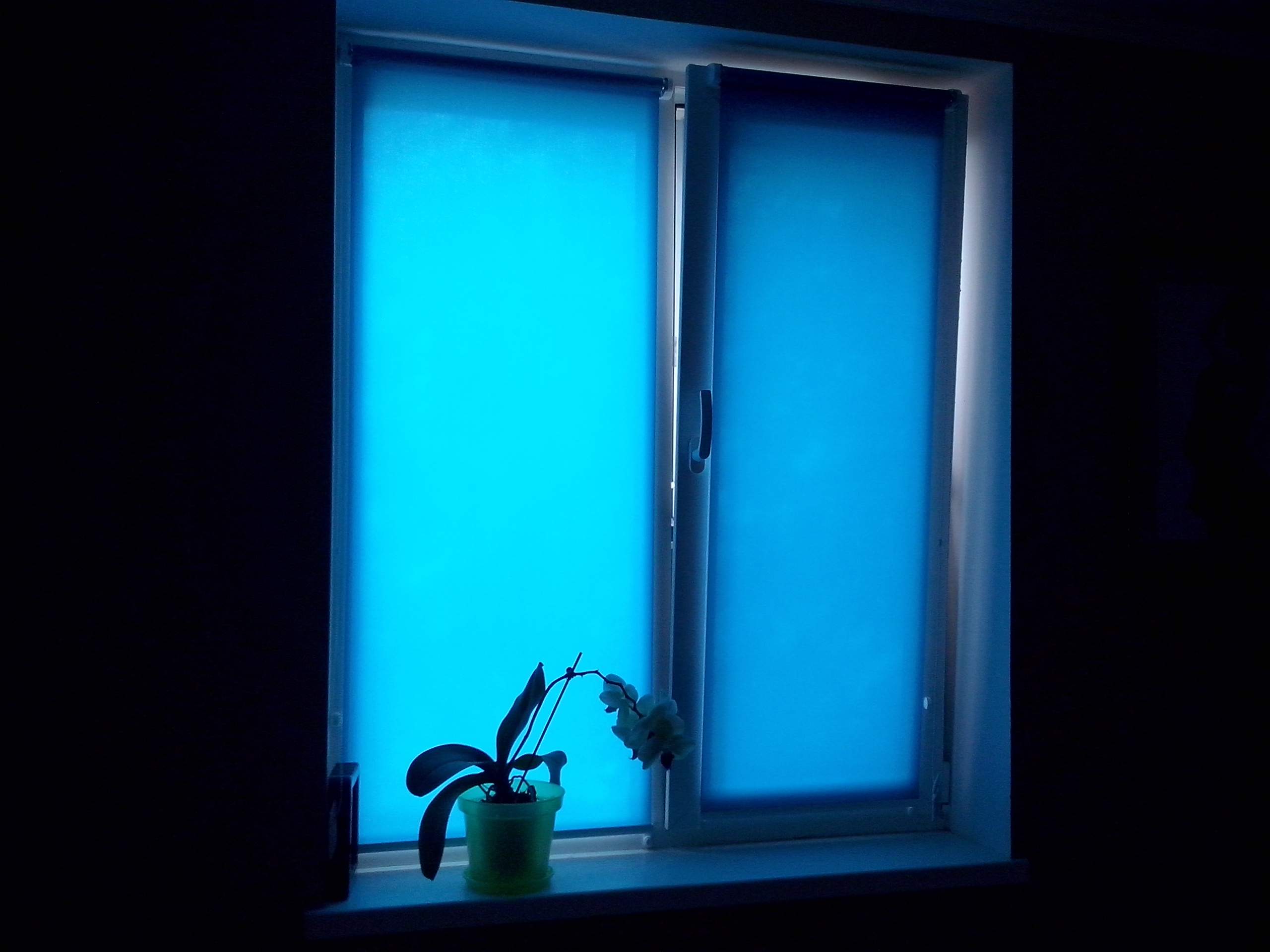

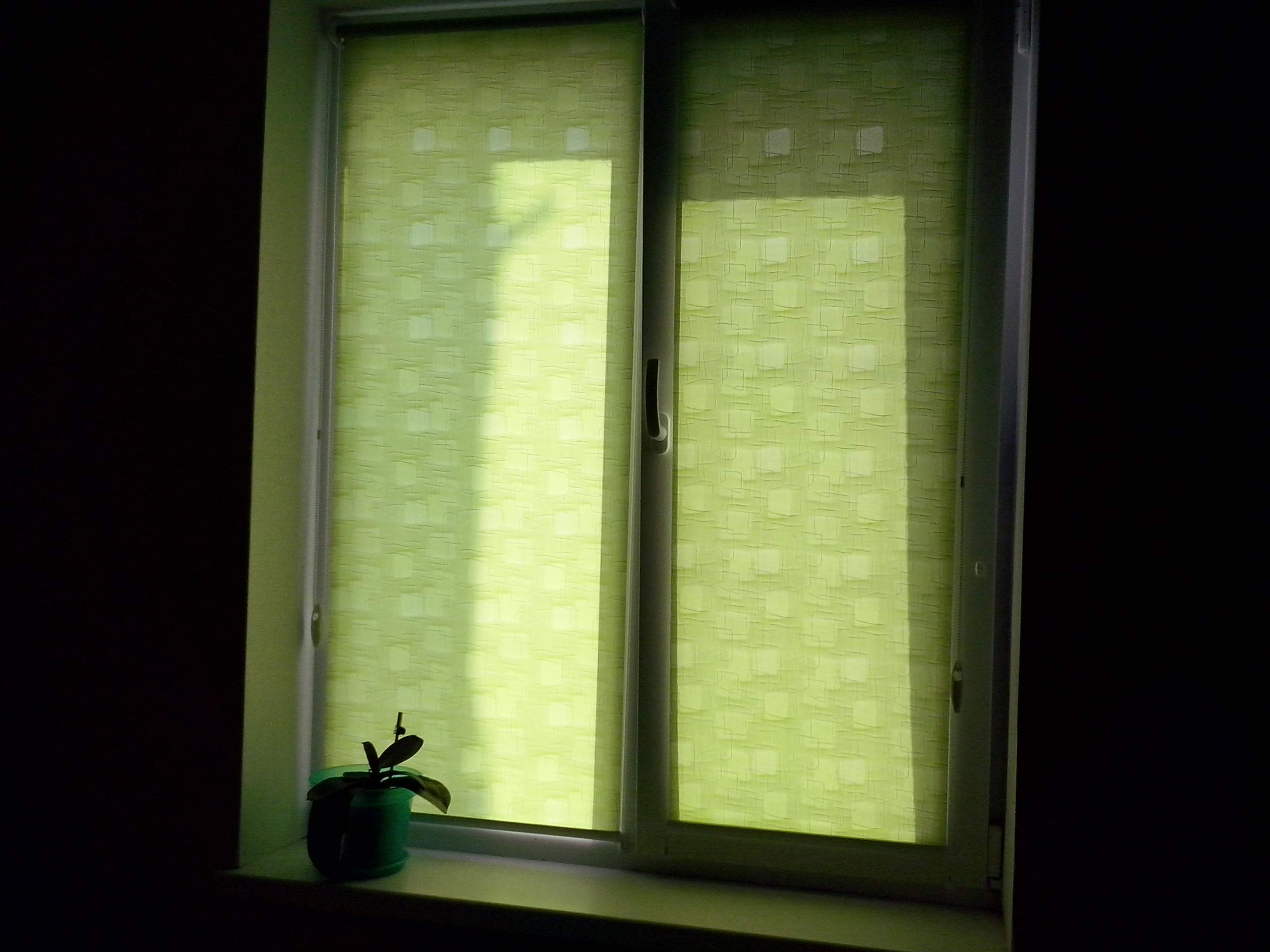

Поставили на окна тканевые ролеты: на кухне - зеленые в тон стульев, в спальне - голубые в тон потолка, в детских:

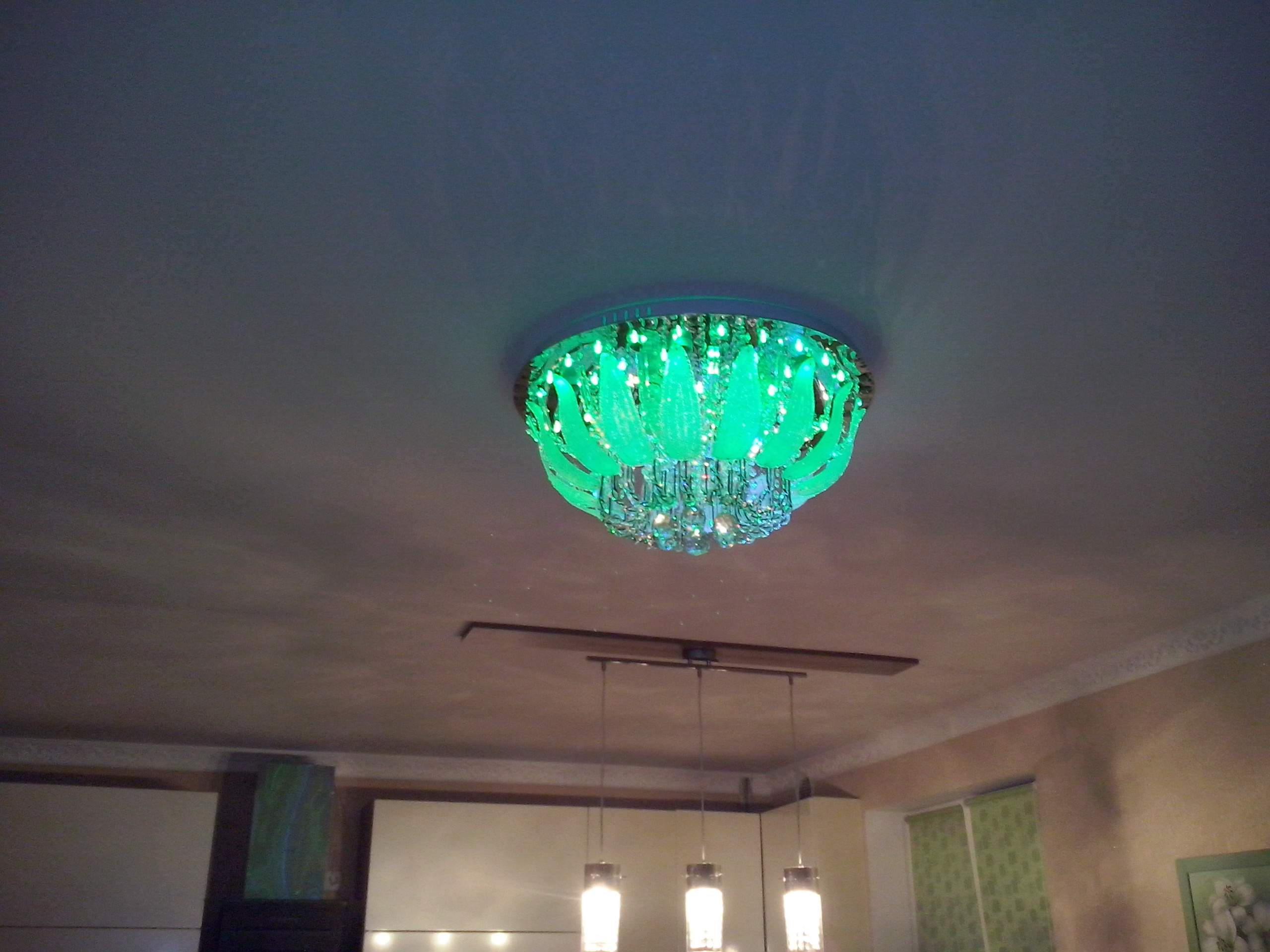

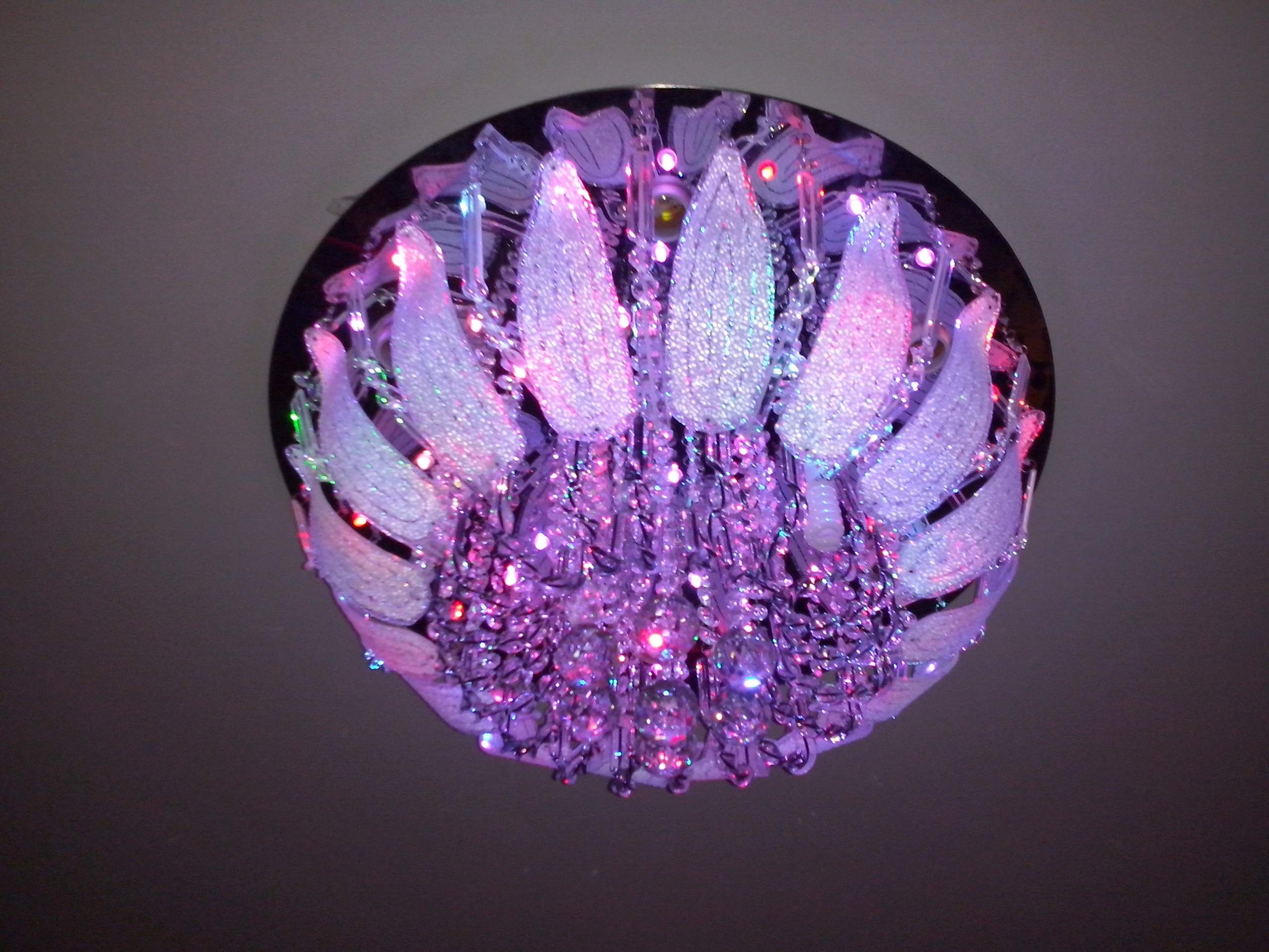

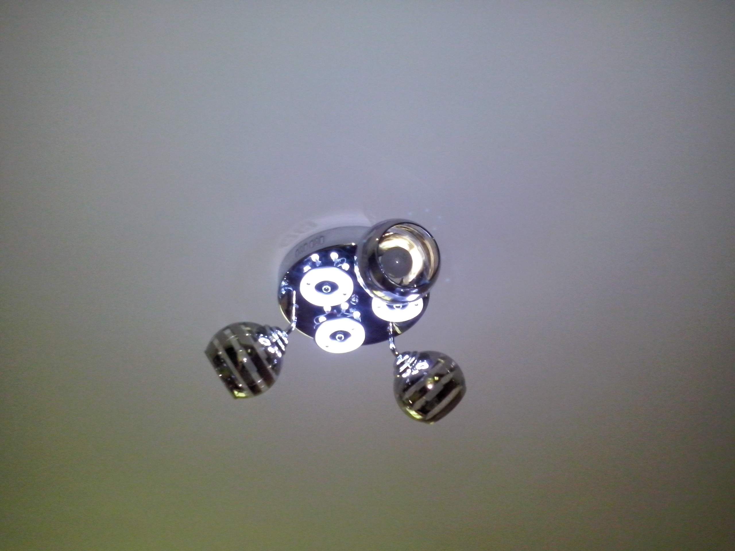

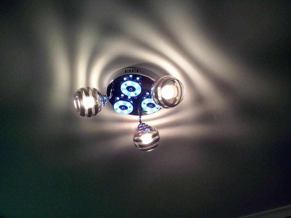

И еще вчера поставили две люстры: одну на кухне и одну в детской:

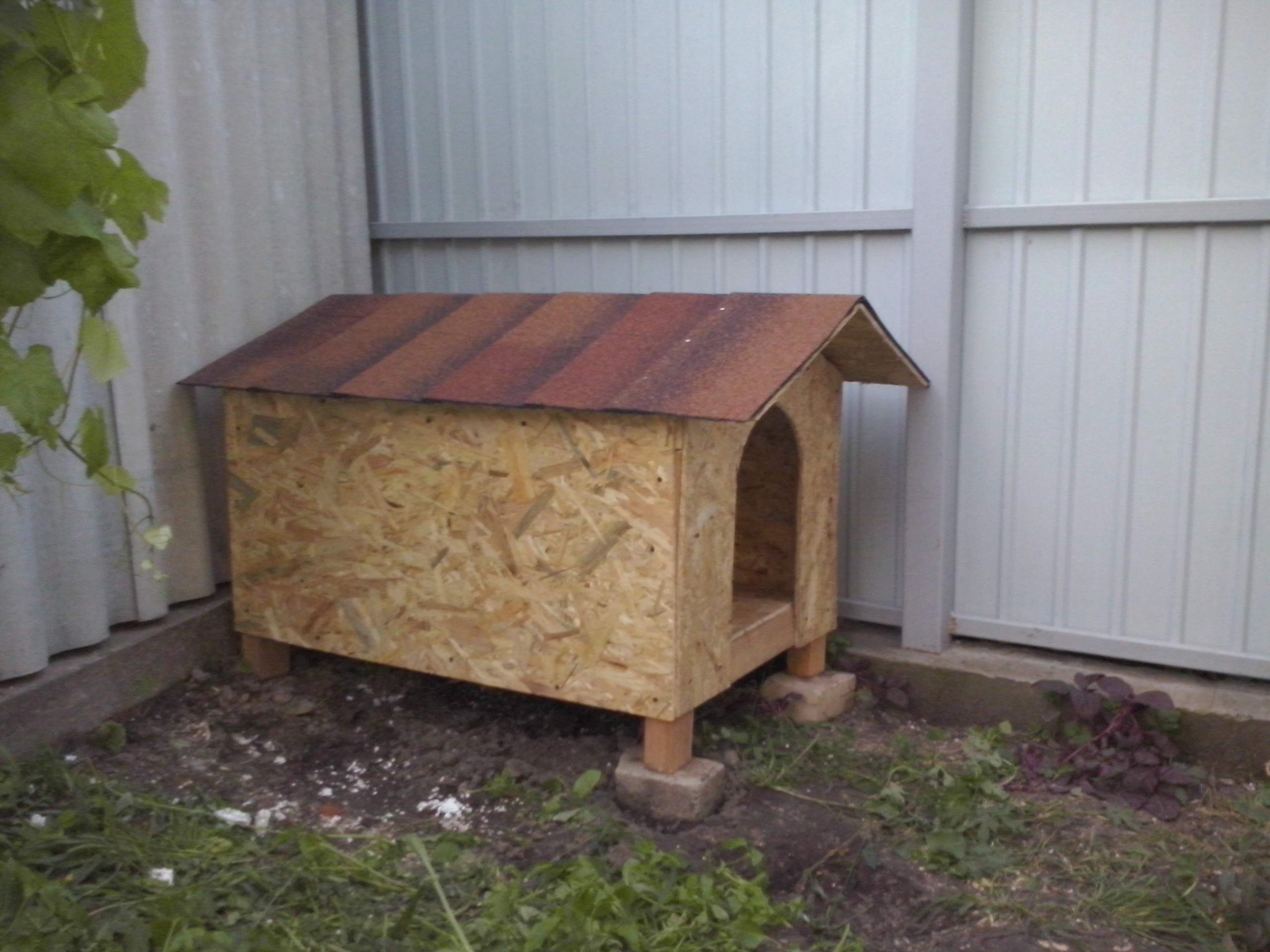

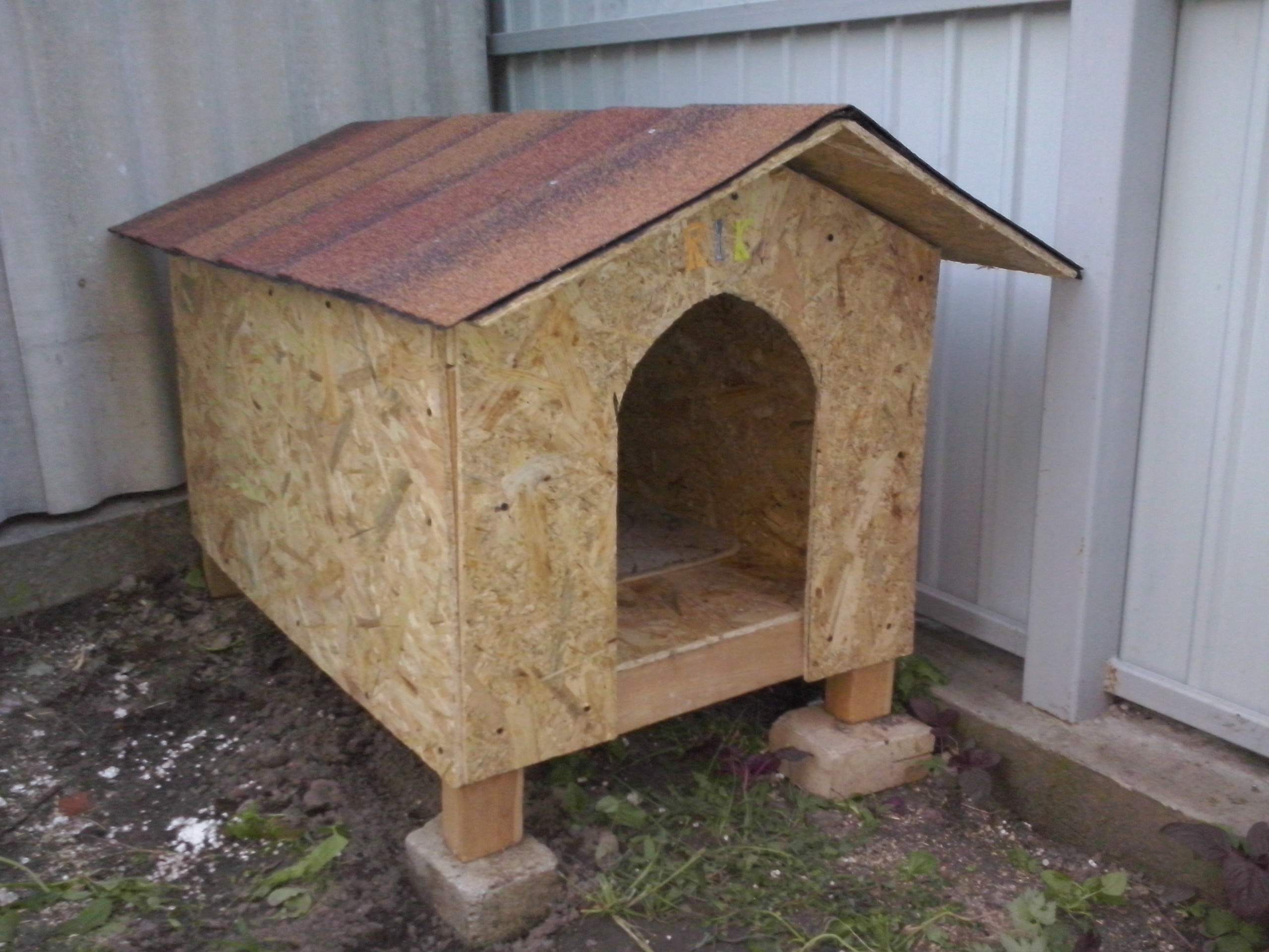

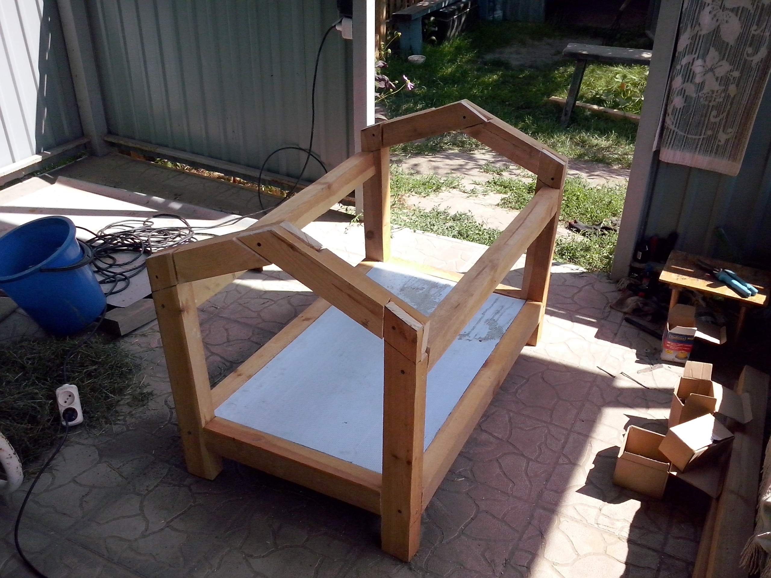

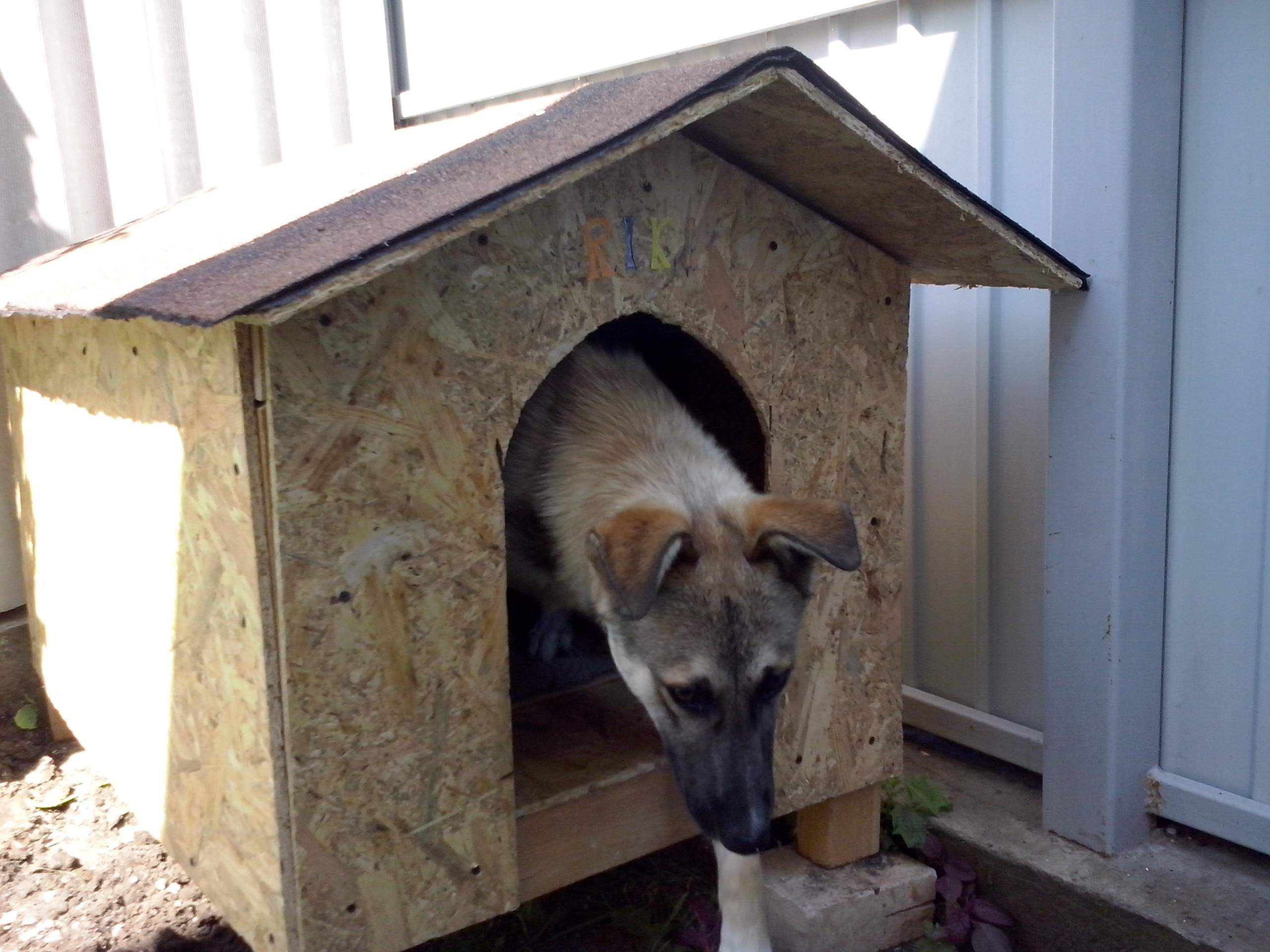

Из остатков брусков, битумки, OSB и ЭППС вдвоем с малым сделали будку для собаки по канадской технологии из SIP-панелей Ж-). Получилось слегка кривовато :crazy:, зато тепло - ЭППСом 5-кой утеплены пол, потолок и все стены кроме передней. Собакевич пока думает, зачем это ему надо.
  • Лайк 6
Домик маловат не будет?
Собакевич растет не по дням, а по часам :)
Да вроде бы помещается нормально - меряли и вдоль и вверх и поперек (домик размером 100х60х60 см)
Не, он уже около месяца не растет - потому и будку начали делать. Вырос среднего размера - меньше знакомой лабрадорихи, меньше немецкой овчарки но больше ризеншнауцера и таксы. Ж-)
Это он летом не знает что с будкой делать,
а зима придет,
он Вам спасибо скажет.
Добавлено через 5 минут
Собачья будка должна быть
на размер меньше собакевича.
Если у Вас остатки черепицы есть,
обклейте будку.
Будет красотище.
