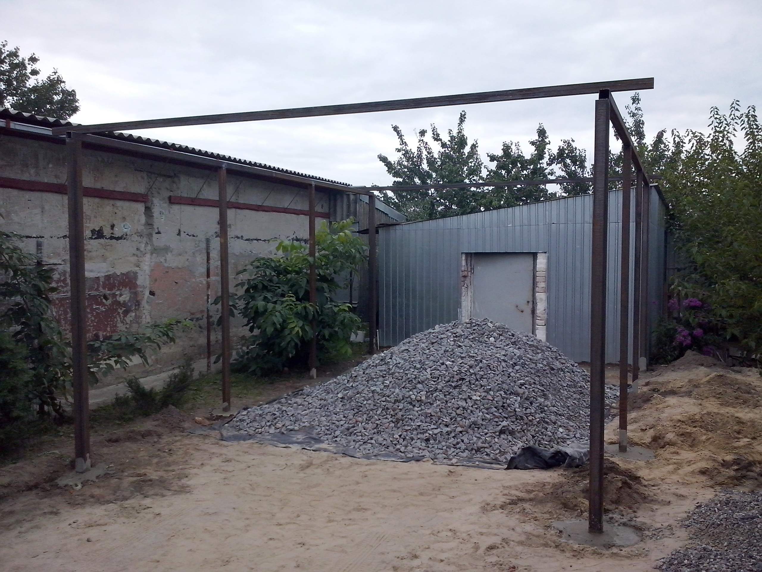

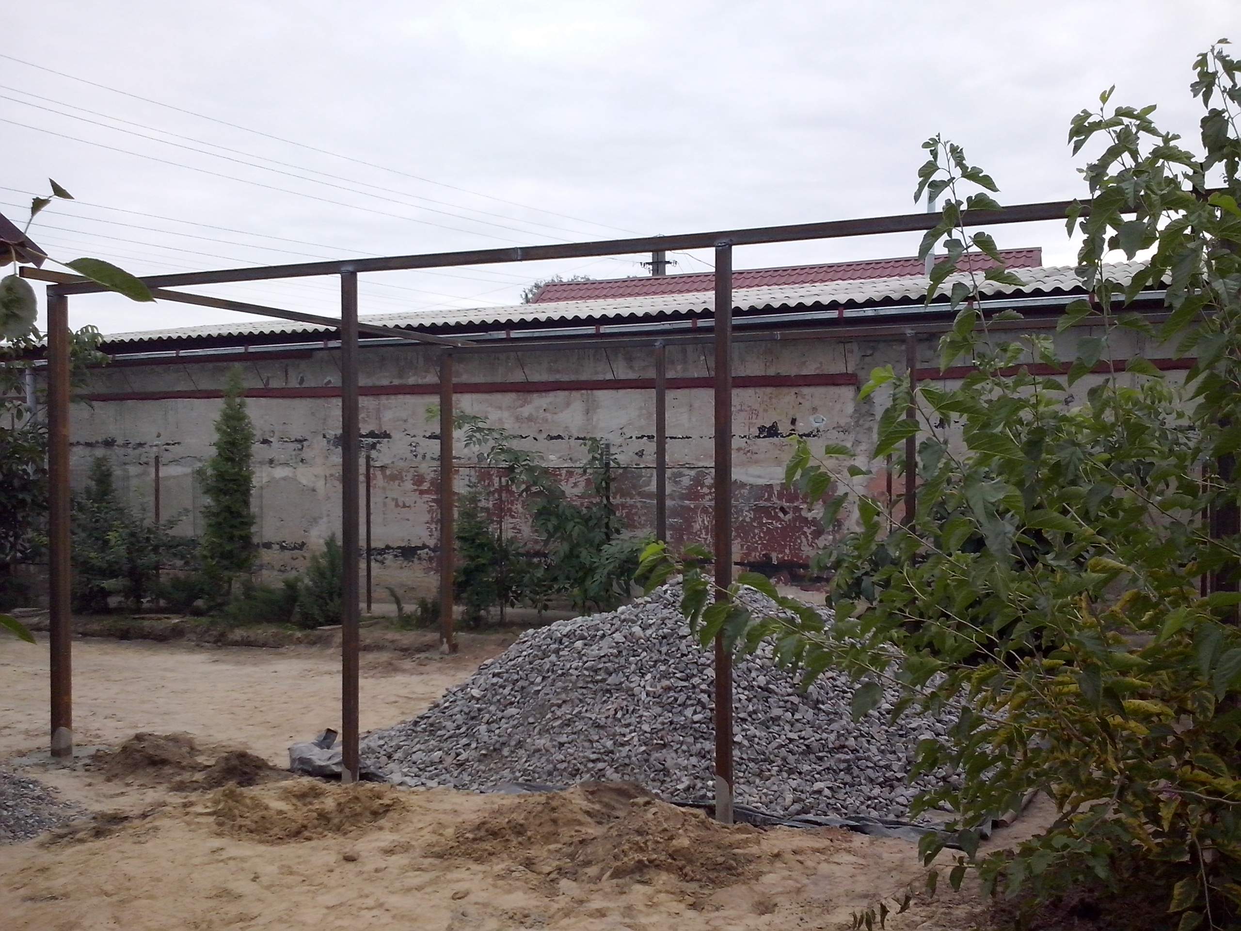

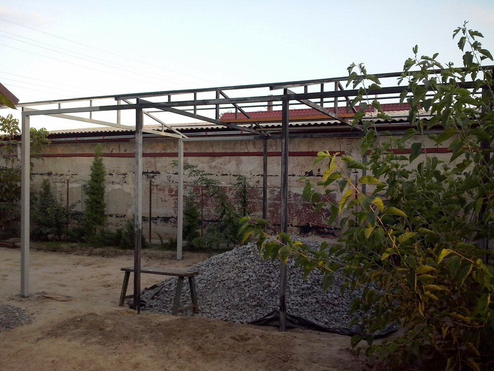

vadimv Опубліковано: 13 вересня 2015 Автор Поділитись Опубліковано: 13 вересня 2015 Сегодня забетонировали столбы под навес для машины: 3 Посилання на коментар Поділитися на інших сайтах More sharing options...
БеLка Опубліковано: 13 вересня 2015 Поділитись Опубліковано: 13 вересня 2015 Сегодня забетонировали столбы под навес для машины: С почином Вас. 1 Посилання на коментар Поділитися на інших сайтах More sharing options...
Prinyk Опубліковано: 14 вересня 2015 Поділитись Опубліковано: 14 вересня 2015 Сегодня забетонировали столбы под навес для машины: Какую трубу использовали и какой размер навеса? по весне тоже планирую начинать навес делать Посилання на коментар Поділитися на інших сайтах More sharing options...
vadimv Опубліковано: 14 вересня 2015 Автор Поділитись Опубліковано: 14 вересня 2015 Какую трубу использовали и какой размер навеса?Размеры по углам 4х6 м, по крыше будет примерно 4,5 на 6,5, крыша двускатная из профнастила, на 4 фермах. Подъем в коньке примерно 0,5 м. По углам столбы 80х80, по бокам между ними 60х60, продольные перемычки между столбами тоже 60х60, фермы будут из трубы 60х40 (нижняя поперечина) и 40х40 (верхние "стропила"), между фермами под профлист двухметровые секции трубы 20х40. 3 Посилання на коментар Поділитися на інших сайтах More sharing options...
БеLка Опубліковано: 14 вересня 2015 Поділитись Опубліковано: 14 вересня 2015 Размеры по углам 4х6 м, по крыше будет примерно 4,5 на 6,5, крыша двускатная из профнастила, на 4 фермах. Подъем в коньке примерно 0,5 м. По углам столбы 80х80, по бокам между ними 60х60, продольные перемычки между столбами тоже 60х60, фермы будут из трубы 60х40 (нижняя поперечина) и 40х40 (верхние "стропила"), между фермами под профлист двухметровые секции трубы 20х40. А профлист, не сильно тарабанить будет? У друзей окна комнаты выходят на навес для машины, крытый профлистом, так там целый " рок концерт" когда дождь. 1 Посилання на коментар Поділитися на інших сайтах More sharing options...
Prinyk Опубліковано: 14 вересня 2015 Поділитись Опубліковано: 14 вересня 2015 столбы 80х80, по бокам между ними 60х60 Спасибо, а толщина стенки, мм? Посилання на коментар Поділитися на інших сайтах More sharing options...
vadimv Опубліковано: 14 вересня 2015 Автор Поділитись Опубліковано: 14 вересня 2015 а толщина стенки, мм?3 мм. У меня на таких столбах стоит крыша беседки из битумки. Добавлено через 10 минут А профлист, не сильно тарабанить будет? У друзей окна комнаты выходят на навес для машины, крытый профлистом, так там целый " рок концерт" когда дождь.У нас тоже окно в спальню выходит прямо под навес из металлочерепицы над крыльцом, а второе - в сторону сарая под профлистом. Так что еще один навес решающей роли в концерте не сыграет. 1 Посилання на коментар Поділитися на інших сайтах More sharing options...

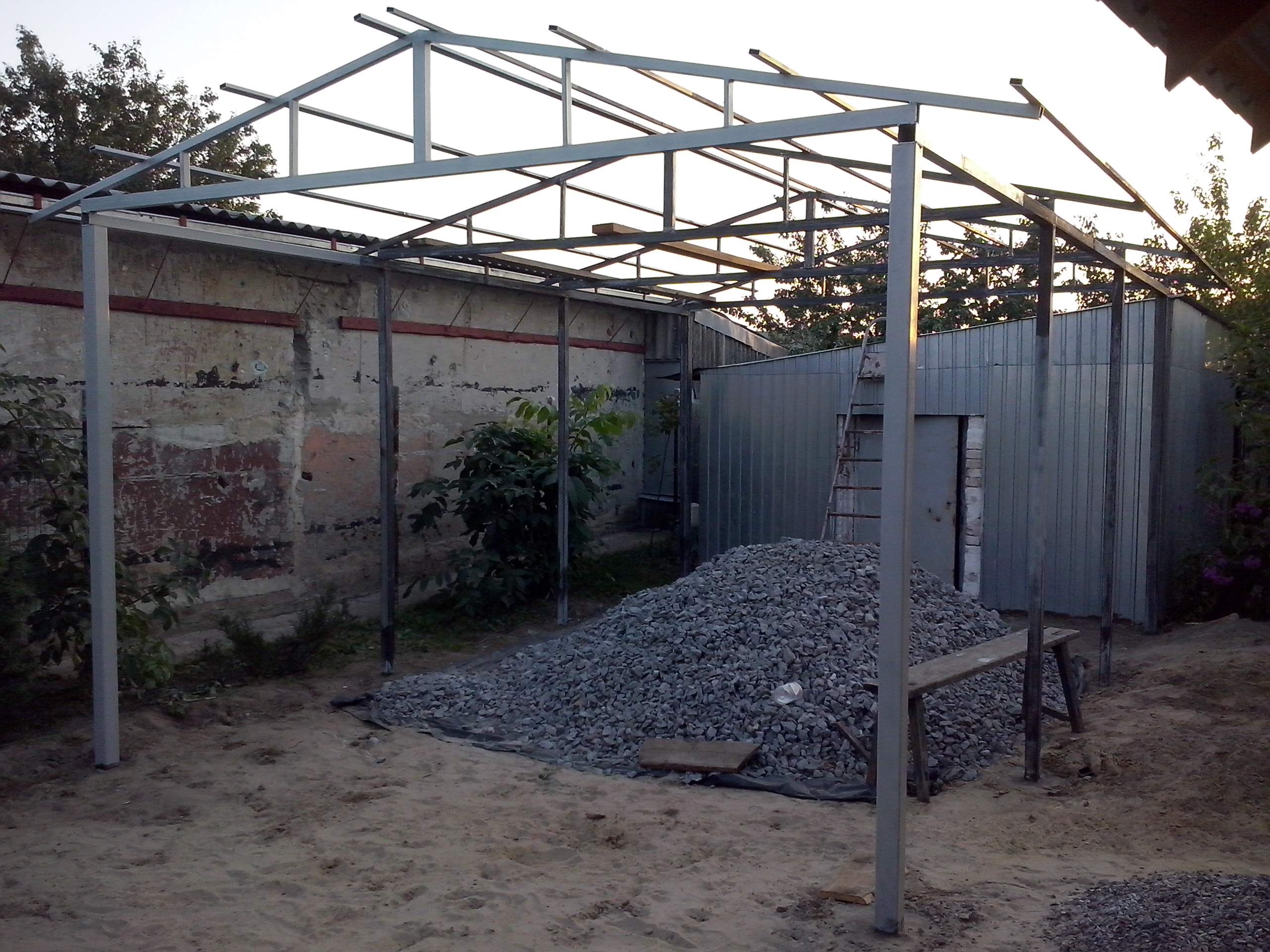

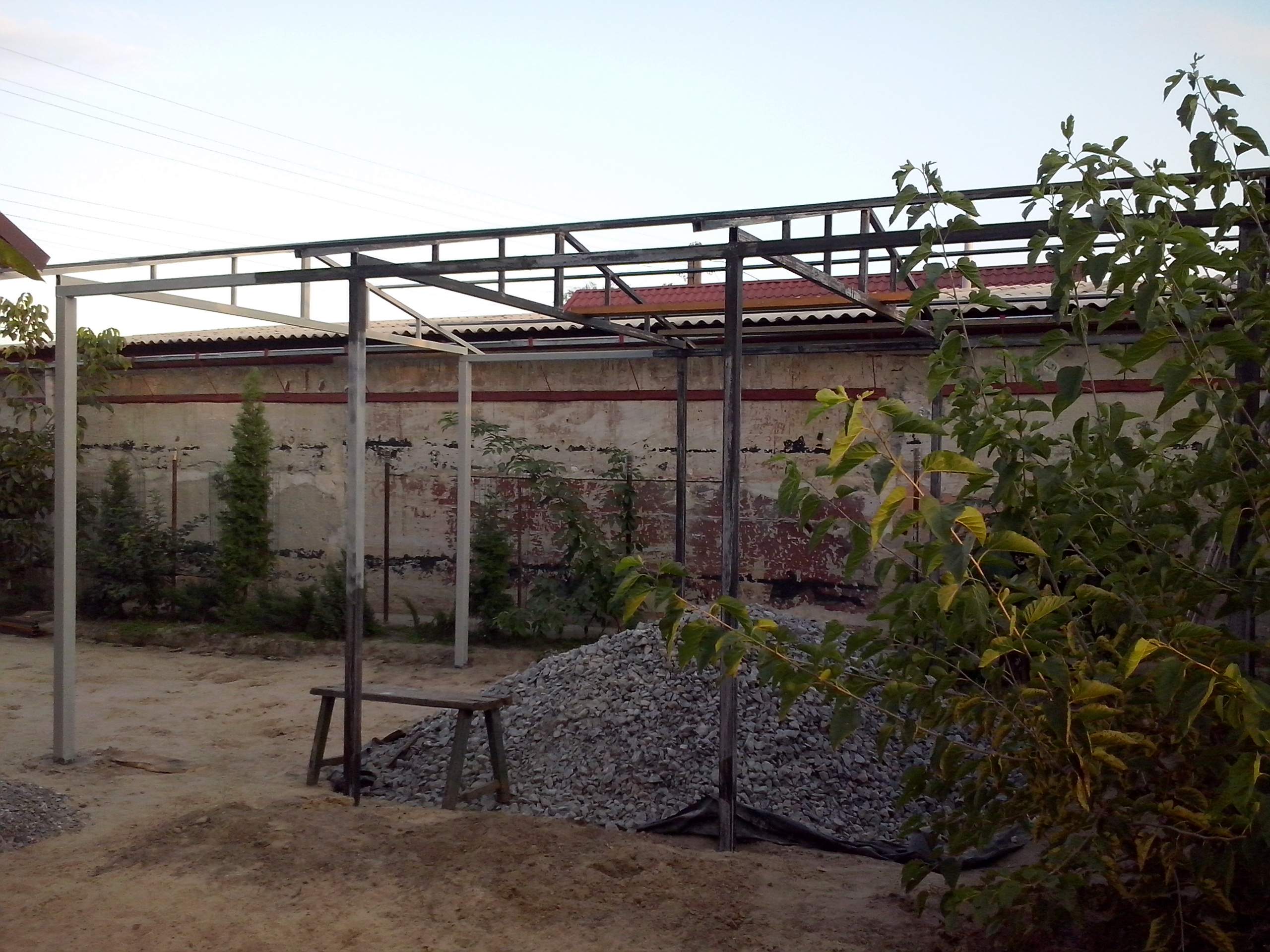

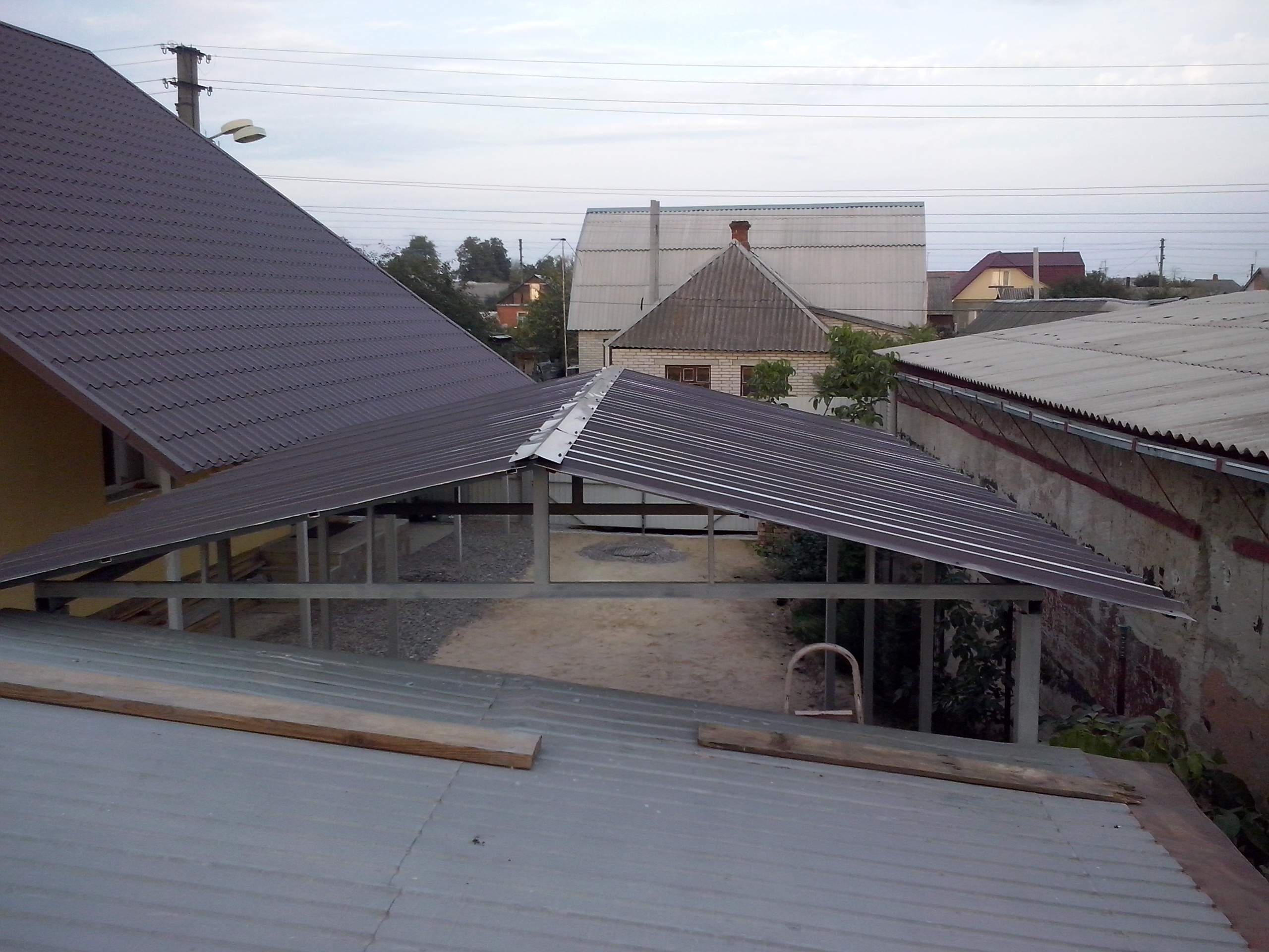

vadimv Опубліковано: 18 вересня 2015 Автор Поділитись Опубліковано: 18 вересня 2015 Понемногу продвигаемся: 2 Посилання на коментар Поділитися на інших сайтах More sharing options...

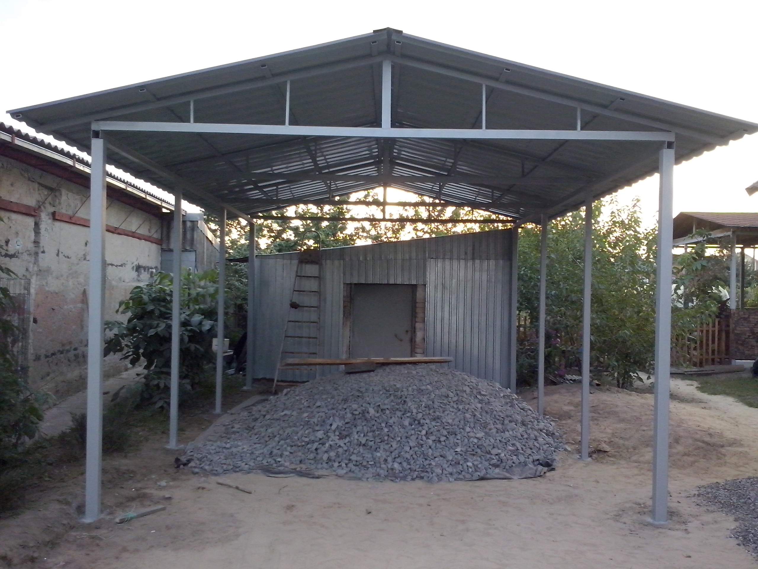

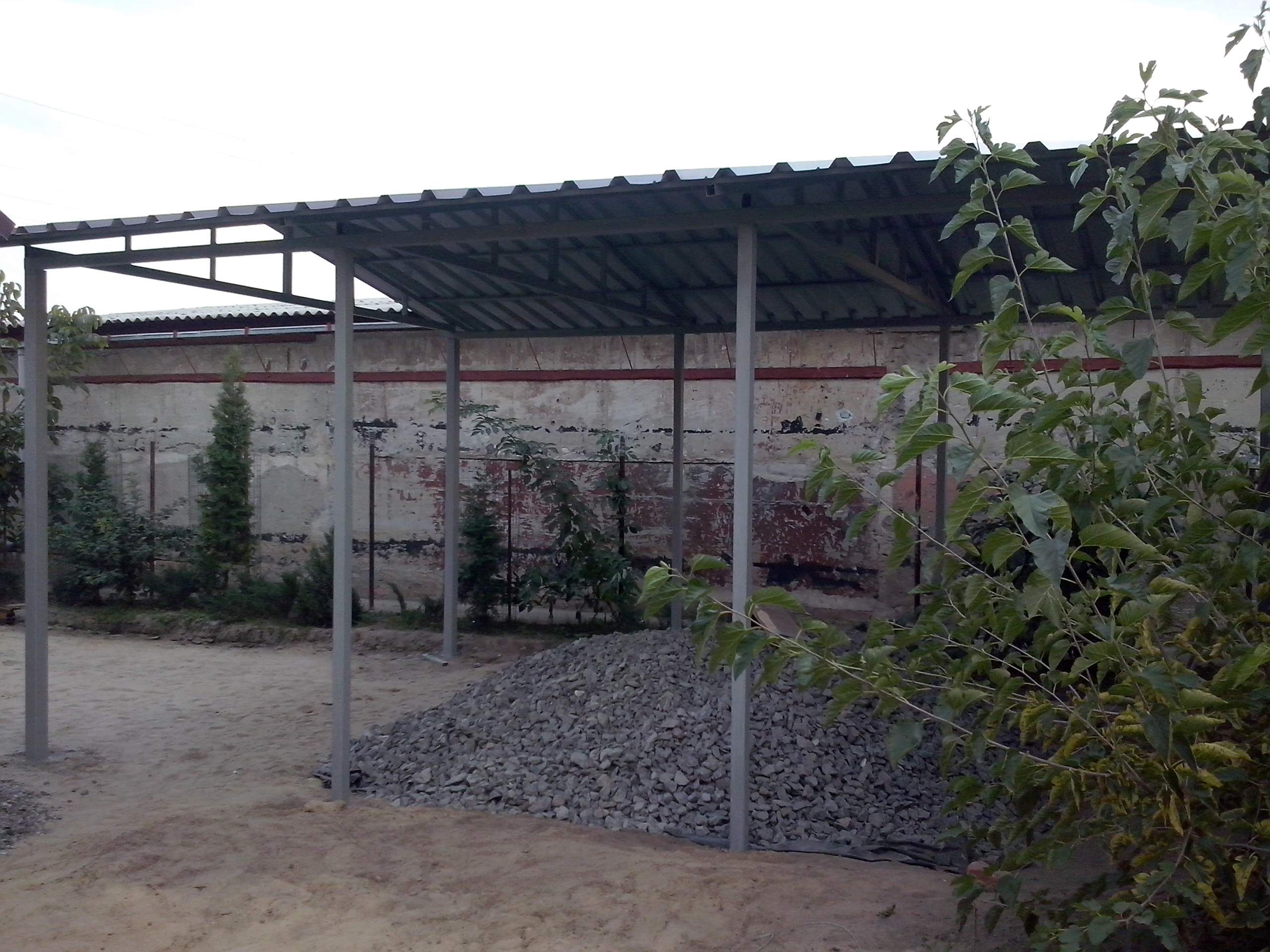

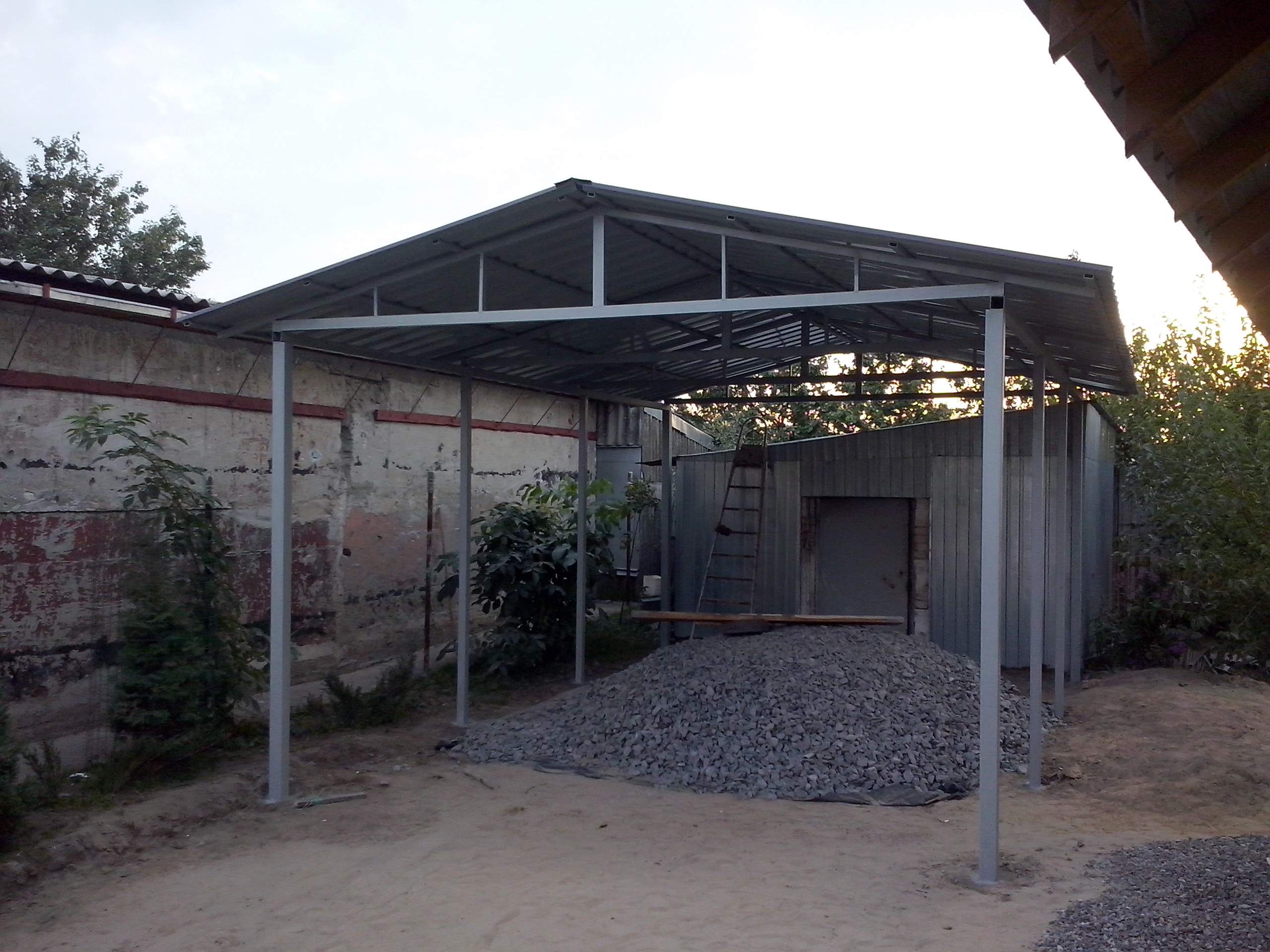

vadimv Опубліковано: 21 вересня 2015 Автор Поділитись Опубліковано: 21 вересня 2015 Сегодня навес закончили, завтра начинаем плитку. 3 Посилання на коментар Поділитися на інших сайтах More sharing options...
БеLка Опубліковано: 21 вересня 2015 Поділитись Опубліковано: 21 вересня 2015 Сегодня навес закончили, завтра начинаем плитку. Обшивать не будете? Посилання на коментар Поділитися на інших сайтах More sharing options...
vadimv Опубліковано: 21 вересня 2015 Автор Поділитись Опубліковано: 21 вересня 2015 Обшивать не будете?До весны точно нет, а там посмотрим - может верхнюю часть выше головы обощью поликарбонатом, чтобы меньше ветром дуло и солнце жарило. Предчувствуя вопрос насчет гаража - неотапливаемый гараж планируется над погребом на месте нынешного сарая и погреба. Но это когда-нибудь потом, может быть, если понадобится. Посилання на коментар Поділитися на інших сайтах More sharing options...
Sumchanka Опубліковано: 21 вересня 2015 Поділитись Опубліковано: 21 вересня 2015 Сегодня навес закончили, завтра начинаем плитку. А водичку с навеса отводить? 1 Посилання на коментар Поділитися на інших сайтах More sharing options...
vadimv Опубліковано: 21 вересня 2015 Автор Поділитись Опубліковано: 21 вересня 2015 А водичку с навеса отводить?Пока будет стекать на землю по бокам навеса (в тех местах плитки не будет), а как появится возможность - поставлю водостоки. Посилання на коментар Поділитися на інших сайтах More sharing options...
БеLка Опубліковано: 21 вересня 2015 Поділитись Опубліковано: 21 вересня 2015 До весны точно нет, а там посмотрим - может верхнюю часть выше головы обощью поликарбонатом, чтобы меньше ветром дуло и солнце жарило. Предчувствуя вопрос насчет гаража - неотапливаемый гараж планируется над погребом на месте нынешного сарая и погреба. Но это когда-нибудь потом, может быть, если понадобится. Та зачем тот гараж. А вот, погреб, нужен. Добавлено через 1 минуту Пока будет стекать на землю по бокам навеса (в тех местах плитки не будет), а как появится возможность - поставлю водостоки. Вадим, посмотрите на форуме, здесь очень часто продают остатки водосточек. А Вам и не много надо. 3 Посилання на коментар Поділитися на інших сайтах More sharing options...
