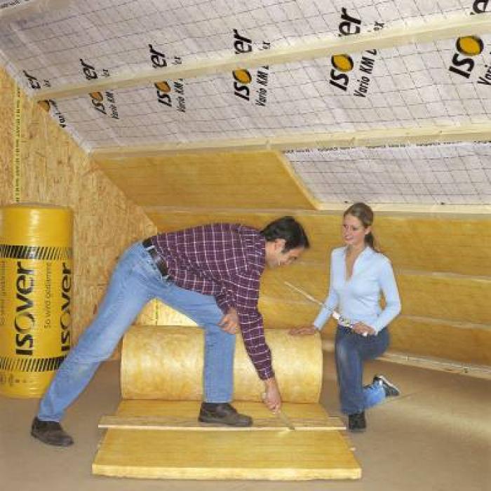

Созрел вопрос к знатокам:). Паробарьер (намертво проклеянный) Davi GP, над ним 250мм безальта и холодный чердак одноэтажника. Потолки везде будут подшиваться гипсокартоном, есть мысль в этот зазор (между гипсом и паробарьером) добавить еще 100мм базальта везде, кроме санузлов. С точки зрения работы пароизоляции в этом не будет ошибки? Потолочные светильники все накладные, дырок в гипсе не будет.
Так делать нельзя. У вас и так 250 мм - более не нужно

Нельзя так делать. А если хотется утеплителя добавить, тогда паробарьер старый нужно снять. Это несложно. Чик-чик и готово )). А потом снизу уже подшить любой паробарьер который нравится. И его изолировать лентой К-2

Ок. Но, тут важный момент - это желание после уже подшитого паробарьера положить опять один слой ваты. Злесь более критичным, по моему мнению является как раз тот факт что так делать нельзя.

1. мамбрана + 100мм утеплителя + паро + 100мм утеплителя - однозначно нет.
2. мембрана + 200мм (250мм) + паро +50мм утеплителя - почему бы и нет?;)
Именно так и делают.2 слой ваты ложится перекрестно к первому для того, чтобы перекрыть стропила это раз.Также во втором слое часто прокладывают комуникации (проводка,отопление) благодаря чему уходит гимор с пароизоляцией (проходы электро коробок и т.д.)
Незнаю может ересь, но у шведов ходит мнение, что второй слой который за пароизоляцией является буфером влажности который может немного улучшать ситуацию с влажностным режимом в каркасниках.

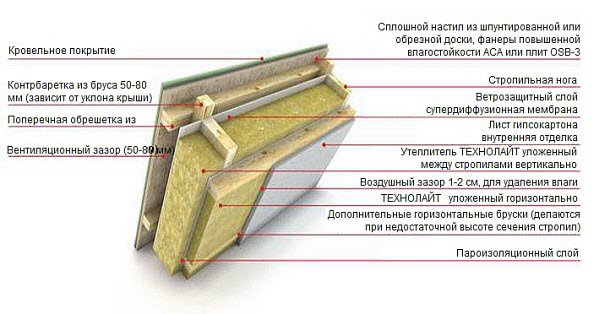

1) Нашли мне экспертов паробарьеров. Изовер и Техно. )))))))
2) Особенно конструкция с использованием технолайта.....???? ))))) ...жесть
3) Это не верно даже по логике вещей. Включаем мозг - ПАРОБАРЬЕР - останавливает пар. А значит пар что?? Праавильно, "гуляет" где-нибудь между гипсом и паробарьером. А чего боится каменная вата?....
4) Исключением может быть так называемый "дышущий" паробарьер (а точнее, ламинированный спанбонд), но в помещениях, особенно повышенной влажности, это все равно самоубийство
Так что, дорогие специалисты, пока слабенько! :flag1: Кстати, в узлах Роквула я тоже находил ошибки и они, кстати, соглашались с этим.
П.С. Согласен с DEN24. Очень важно где точка росы. При 100+100, наверное где-то в середине. Тогда, какую смысловую нагрузку вносит 50-ка? Разве что шумоизоляцию, потому что как термо она служить в некоторых местах не захочет ;)

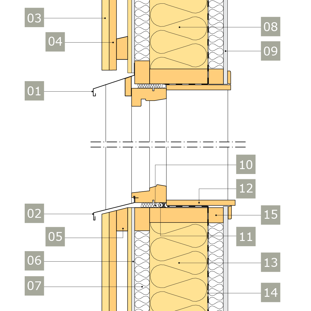

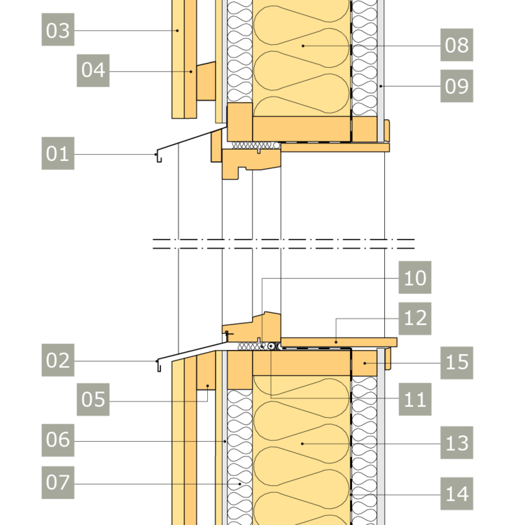

Та, да... все тупые один я дартаньян.Старые пестни о главном.Ну нате Вам еще чистокровно шведскую картинку .Опять мимо кассы? Ну могу набросать сотню реальных объектов где так сделано у них.Опять не оно?
Fonster-i-yttervagg-vertikalsektion_2D-V84-H.thumb.png.8b1901fe144c46880b270613411d5127.png
Да, все верно. Все вокруг разные, только я один одинаковый. :)
Так что, та делайте как хочите, Давид Маркович! Я свое мнение сказал. А решать Вам. ...сотню объектов, шведы и все такое. Круто. Поздравляю! И так сойдет :)))
