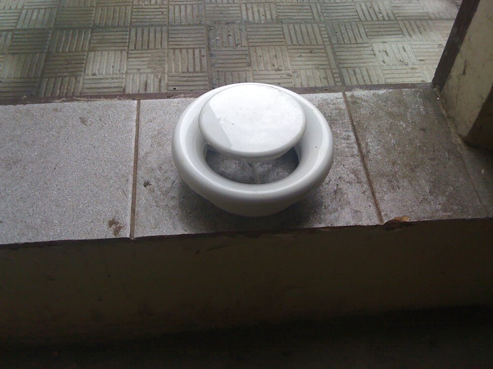

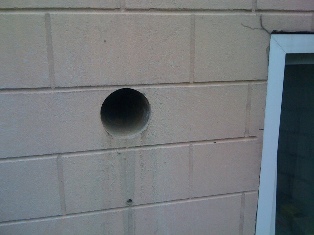

Это на улицу ( встене) в качестве притока, хоть в гараж, хоть в котельную, диффузор находится внутри и крутится ручками, больше/меньше.

в проекте то написано. только писателю пофигу пролемы, кот. могут возникнуть при остановке котла в -30 и дырой в стене 100х240 мм
