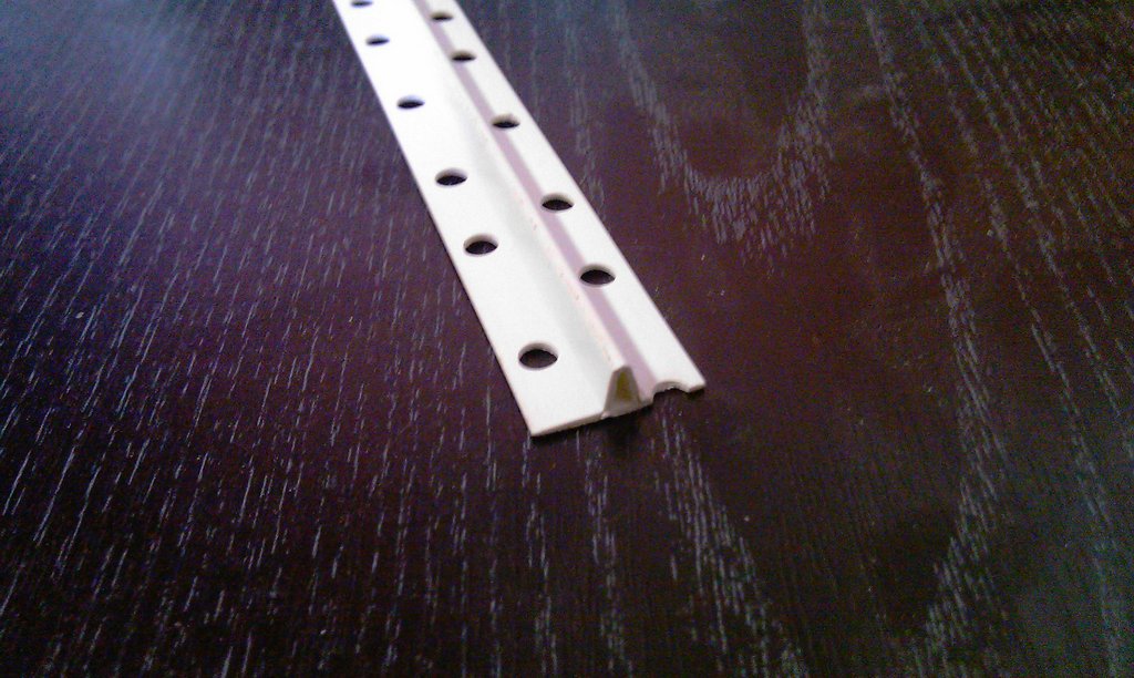

Всем доброго дня. В России в продаже появились пластиковые штукатурные маяки. Кто что скажет о возможности их применения для штукатурки?
Прельщает возможность не выковыривать маяки после штукатурки, но чего-то одолевают смутные сомнения насчет достаточности жесткости такого маяка для штукатурки и не радует отсутствие оного в пределах неньки-матушки. Может кто-то уже держал в руках это чудо?

...Прельщает возможность не выковыривать маяки после штукатурки...
Продолжаем размышлять о вечном (т.е. о похороненных маяках). По пластику никто ничего не ответил, но есть еще один вариант. Был сегодня на выставке "Фасад" в Метеоре, посетил стенд фирмы "Профильные технологии" (г.Киев) - набрал образцов алюминиевых маяков. Есть и 6-ка и 10-ка. Жесткость и геометрия маяков вполне приличная.
Ребята уже давно клепают алюминиевые маяки, которые кстати по цене всего-то на 20-25% дороже оцинкованных, но почему-то я до сих пор не встречал ни их продукцию в крупных строймаркетах, ни хотя бы упоминание о них на стройфорумах, видать с маркетингом у ребят не сложилось.
Засада одна - в розницу не работают, дистрибьюторов в Днепре нет. Прийдется искать киевских дистриков и просить отгрузить люминьку перевозчиком в Днепр. По моим подсчетам мне для штукатурки 300кв.м. хватит 140-150 маяков на общую сумму около 1000грн. (3-4% от общей суммы затрат на штукатурку).
Ведь хоронить алюминиевые маяки можно?
