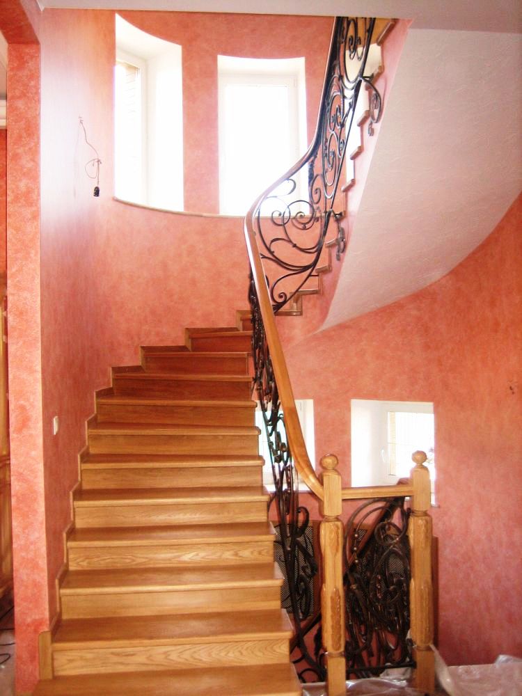

Добрый день! Может я пропустил, но хотелось бы услышать технологию штукатурки ПЦЧ полукруглых стен. В доме две комнаты (на 1 и 2 этажах) имеют одну наружную стену полукругом с радиусом где то 2,0 метра, плюс на ней еще окна есть... Как ровно вывести там плоскость полукруга по горизонтали...
Горизонтальные маяки,можно на глазок,можно по лекалу.
Госпел такую стену с арочными окнами штукатурил-вот где высший пилотаж!А с обычными окнами любой штукатур справится.
Если в ноль то нужно как сказали выше! -если просто круглая - Маячат сантехническую метало-пластиковую трубу 16ю (согнутую по радиусу) горизонтально(количество рядов- по длине правила) и по ней тянут вертикально ,далее- как с обыкновенным маяком -вытаскиваете.На 1 вом фото фактурная штукатурка - фактура делалась по свежей штукатурке.
