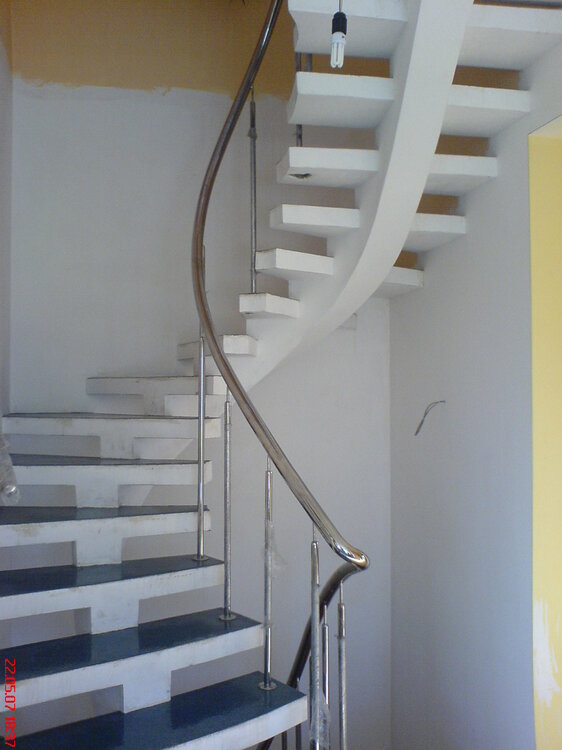

Поделитесь пожалуйста как Вы штукатурите углы на эркере и лестничный проём если лестница уже сделана?
У меня точно такая лестница и такое расположение, но как там выставить маяки и поштукатурить, не пойму :o

У Вас сложный случай-отдельные ступени.Но ниточка и отвес Вам помогут.Самое простое решение-просверлить сквозные дырки в крайних ступенях,провесить отвесом.Дырки могут быть маленькие,например на 6 или 8,лишь бы нитка прошла.Расстояние от стены-тоже не принципиально,т.к.главное просто выставить головки 2 дюбелей над ступенями и двух-под ступенями по отвесу,затем,если необходимо прижаться к стене,то просто добивайте все дюбелю на одинаковую глубину.
Можно и не сверлить дырки.Посредине марша натягивайте сквозь лестницу горизонтальную нитку и бьёте по ней 2 дополнительных дюбеля как можно ближе к ступеням,чтоб с одного можно было опустить отвес вниз,а от другого-поднять вверх.От двух правых дюбелей опускаетесь отвесами вниз и бьёте внизу два дюбеля,от двух левых-поднимаетесь отвесы вверх и бьёте тоже дюбеля.Затем по этим верхним и нижним дюбелям натягиваете горизонтальные нитки к противоположному концу стены.Нитку на петельки ставите на крайние дюбеля,дальний крайний дюбель выставляете по направлению,которое задают дюбеля,установленные по отвесу.Таким образом получается абсолютно ровная плоскость над и под ступеня,без неровностей в местах примыкания ступеней.Я таким макаром-выставлением крайнего дюбеля по промежуточному маячу лестничные марши,где боковая стена общая на два или три этажа,но в то же время и уходит далеко вглубь каждого этажа.
