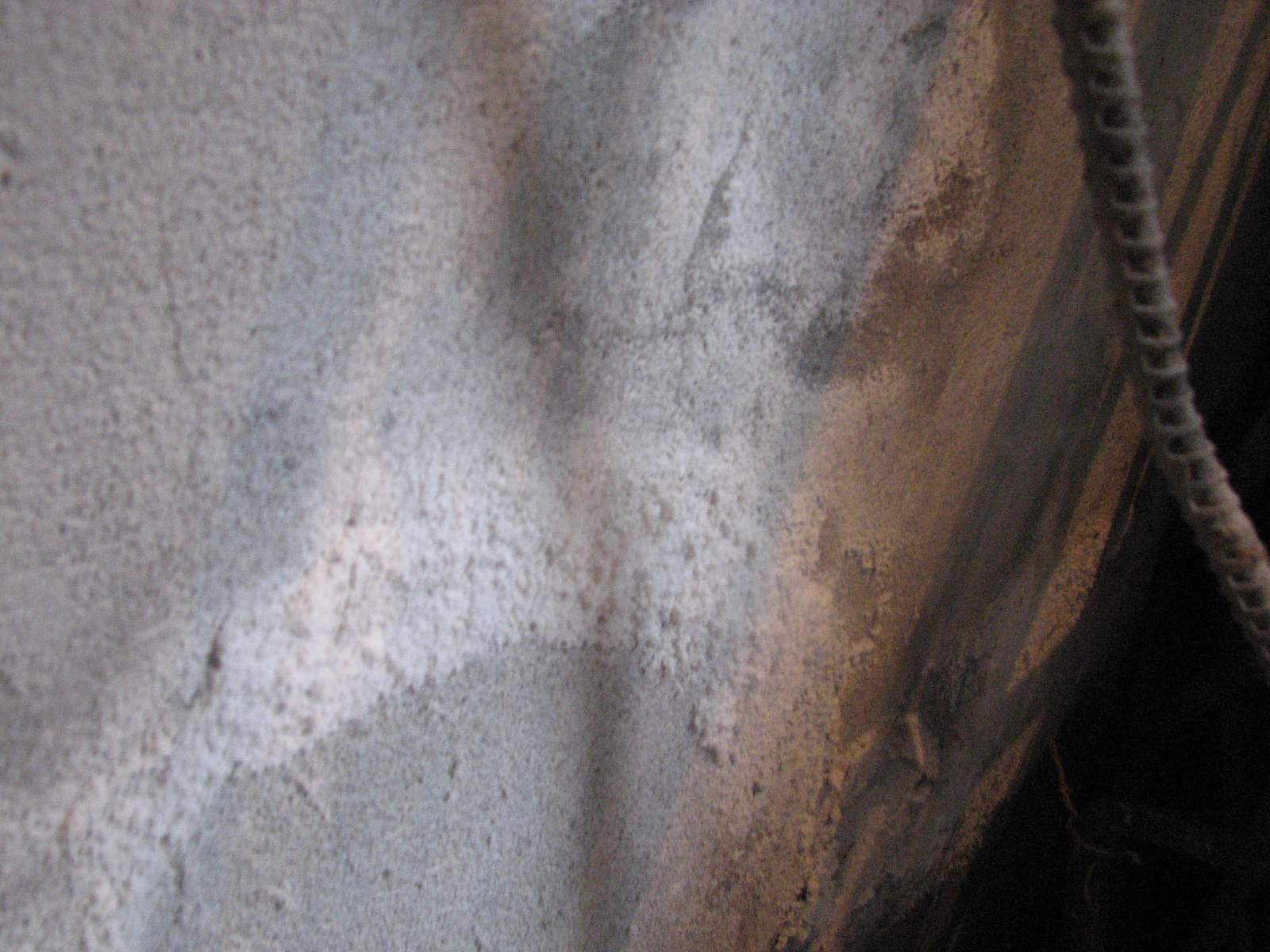

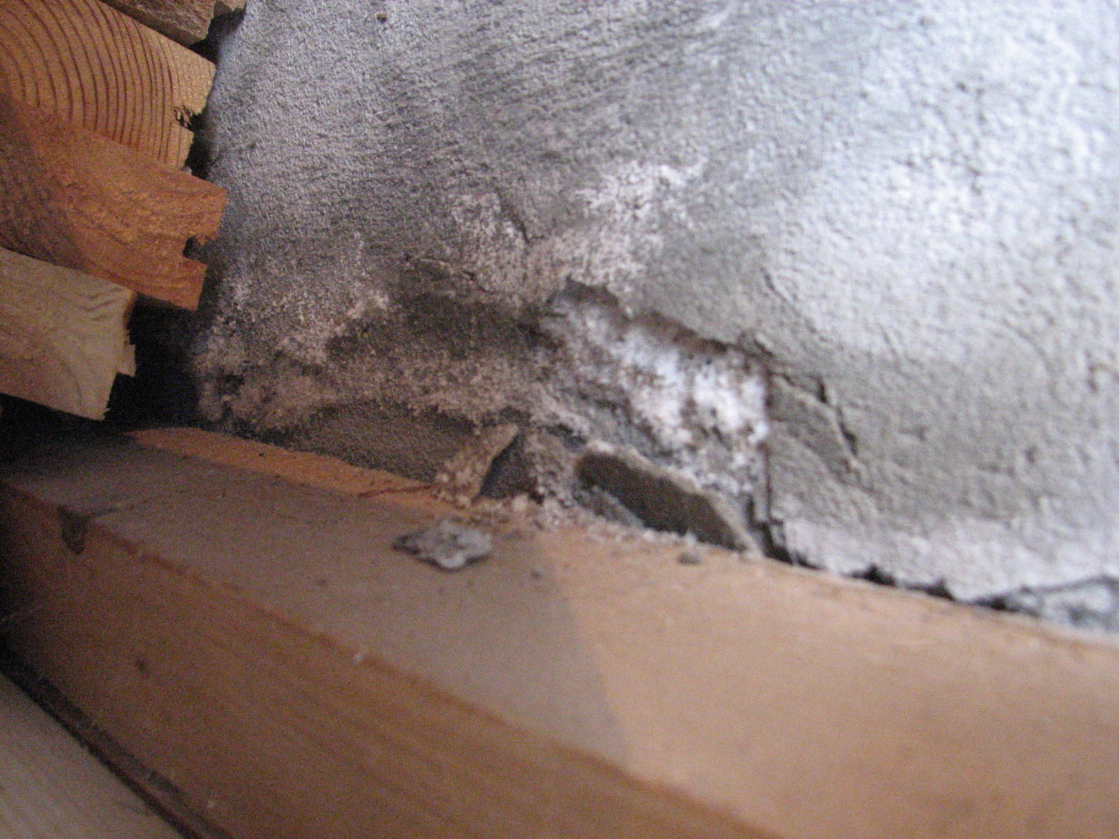

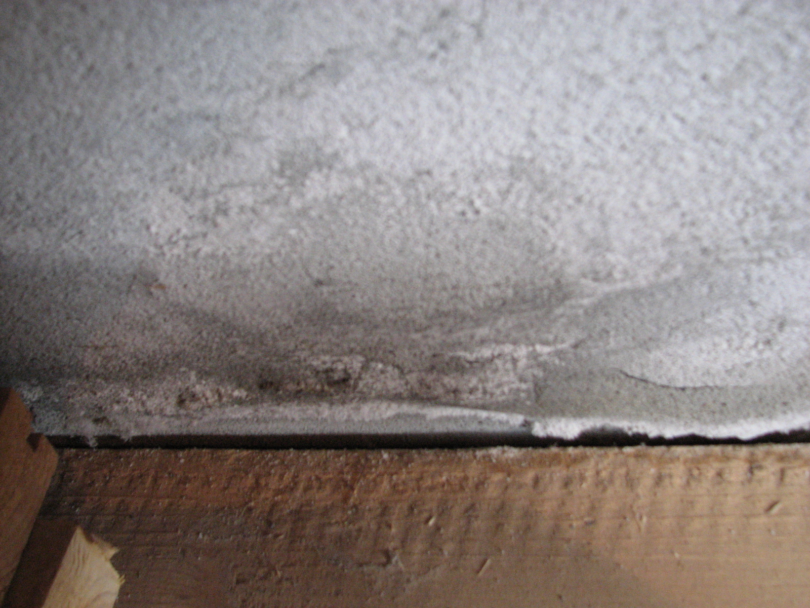

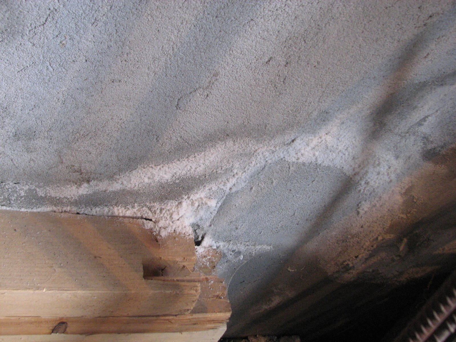

Помогите определиться с белой напастью на цементно-песчанной штукатурке по фундаментным блокам в цоколе, который уже 10 день залит на 10 см водой.
Штукатурка под белыми пятнами местами отходит, а под ней таже гадость. Что делать?
ИгорьИра, думаю просто высолы. На будущее промазать по бетону пенетроном.
Вы хотели сказать по цементно-песчанной штукатурке?
Это надо дядю Пропеллера звать-его парафия.
Просто консилиум какой-то. Мне бы для начала правильный диагноз поставить.
Так диагноз сразу поставили-высошы.Причина-вода,доктор-Пропеллер
Исключительно по бетону. Это проникающая гидро изоляция по бетону. Штукатурку придется отбить. Чем больше воды, тем глубже гидро изоляция приникнет.
Пенетрон
Предназначена для гидроизоляции поверхностей сборных и монолитных бетонных и железобетонных конструкций и поверхностей, оштукатуренных цементно-песчаным раствором. «Пенетрон» применяется совместно с «Пенекритом» для отсечки капиллярного подсоса при нарушенной горизонтальной гидроизоляции. «Пенетрон» используется как вспомогательный материал при гидроизоляции трещин, швов, стыков, сопряжений, примыканий, вводов коммуникаций в сочетании с «Пенекритом» и для ликвидации напорных течей в сочетании с «Пенеплагом» и «Ватерплагом»
Извините, хотел как лучше... Если Вы считаете адгезию достаточной, тогда еще раз проконсультироваться на фирме представителе.
У нас недопонимание. Вы говорите о необходимости сбить всю внутреннюю штукатурку в цоколе или только в местах высолов? Штукатурка сделана на совесть, хоть и по бетонным блокам без сетки.
Я рекомендую проконсультироваться перед применением на фирме представителе. Обычно там грамотные товарищи. Тем более, что эти смеси довольно дороги.

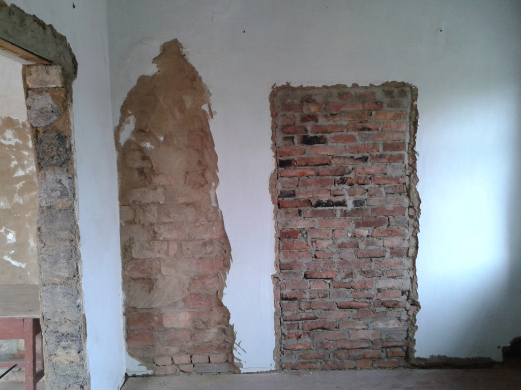

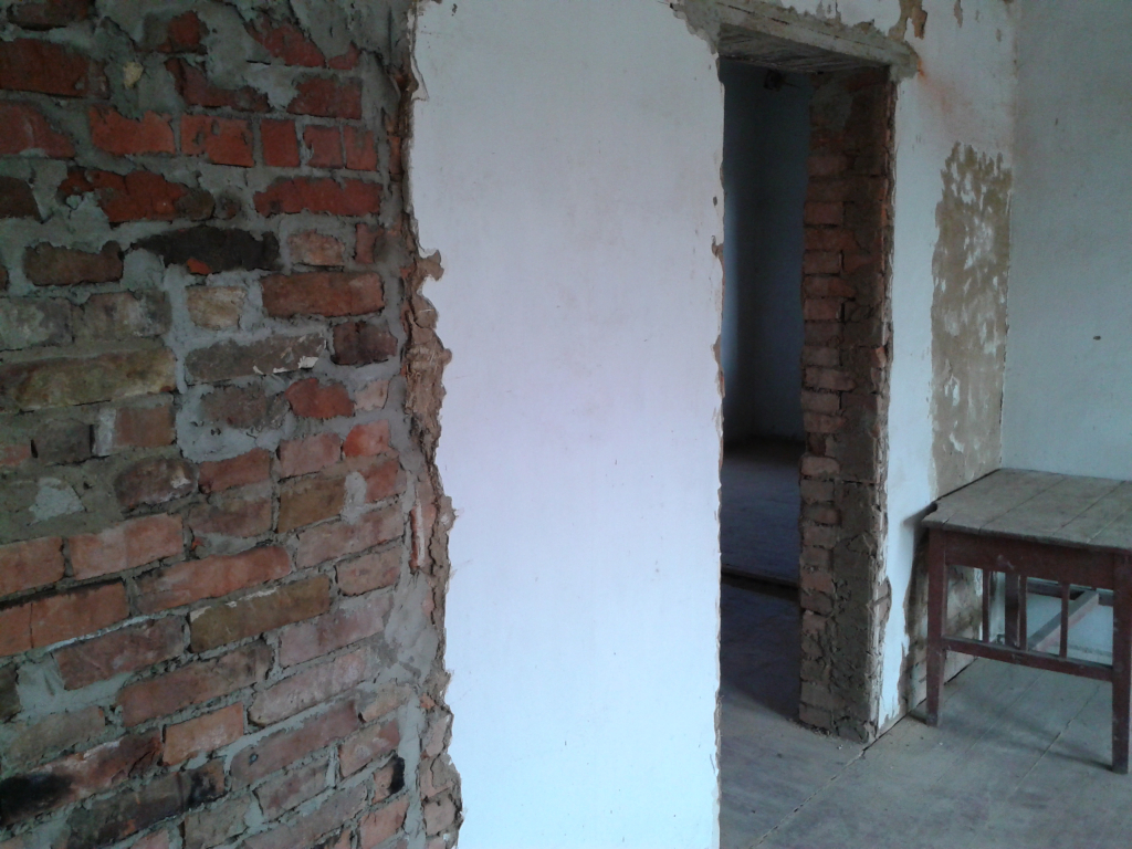

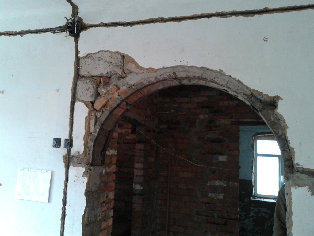

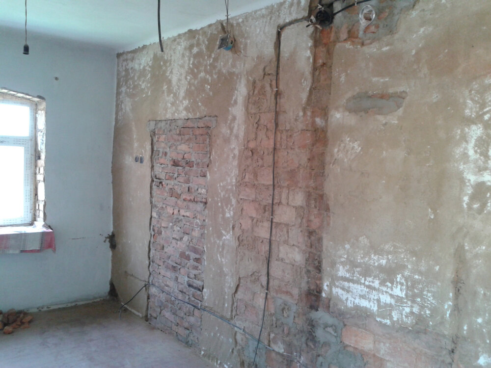

Уважаемые форумчане. Помогите определиться со способом выравнивания существующих стен (в жилых комнатах под обои).
Дом 70х годов постройки. Часть внутренних стен из гипсо-шлакоблока самодельного, часть из красного кирпича по которым проходили дымовые каналы от печки.
Была произведена перепланировка с закладкой проемов и устройством простенков из кирпича. По новым стенам все понятно - однозначно штукатурка по маякам. А по старым не совсем ясно.
В доме стены оштукатурены глиной с соломой, сверху затерты глиной с опилками, финишный слой - побелка. Дом лет 5 не отапливался. Сейчас доходит дело до штукатурных работ.
Начну с того, что побелка размоется, часть глиняной штукатурки обстучится и обдерется где сильно бухтит.
Прошу совета:
1. Какой смесью такие стены можно отреставрировать и в какой последовательности? (первоначально хотел в жилых комнатах цементно-известковым раствором подштукатурить, затем все пошпаклевать по малярной сетке).
2. Как стены сделать ровными? Сейчас невооруженным глазом видно что они выпукло-вогнутые, углы вообще закругленные. Если по маякам, то нужно ли продирать штробу, выставлять е нее маяк и шпатлевать гипсовой штукатуркой или сверху на глину ставить маяк - как все это дело будет держаться? Если сверху - то будет перерасход шпаклевки.
Заранее благодарен.
