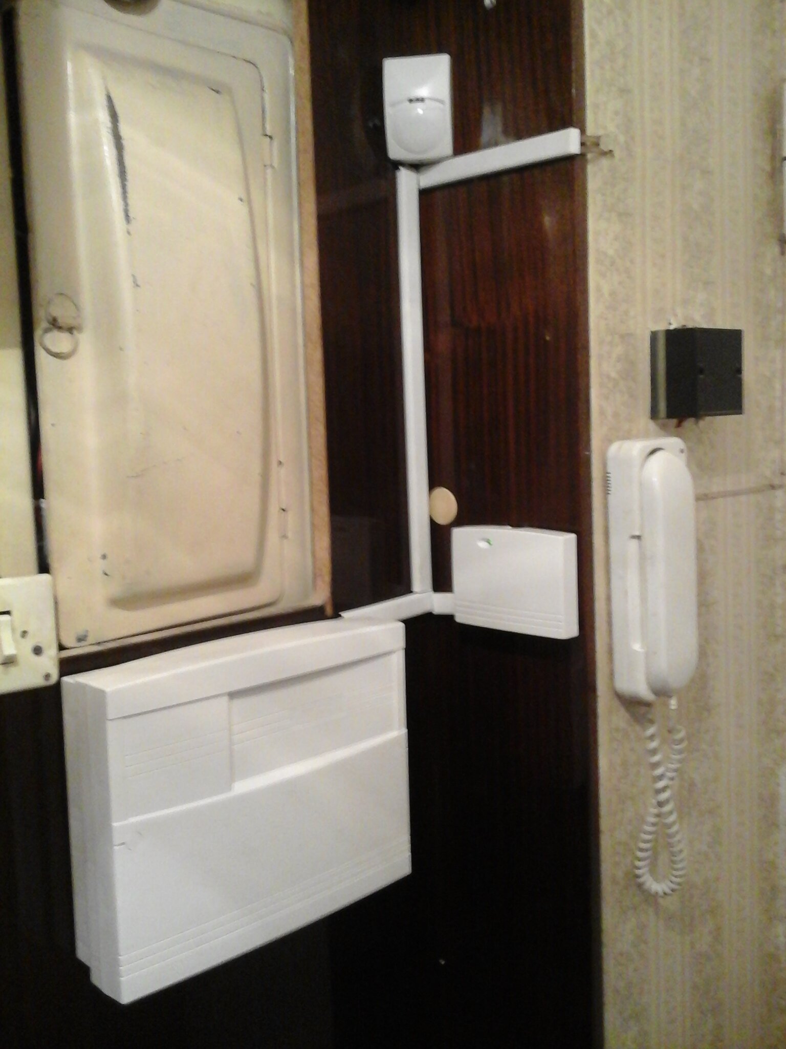

Всё можно,но только на стене.На дверях или задней стенки шкафа нельзя.Но если шкаф без задней стенки,то непосредственно в шкафу как таковом можно.
Есть прецедент:
Есть прецедент:
случаев, где делается то, чего нельзя, можно привести тысячи и тысячи, начиная с перехода улицы на красный, курения и т.д.
По Нормам то, что вы выложили на фото, грубейгшее нарушение, и если это выполняла служба охраны, то по нормальному, как должно быть - штраф и приостановка лицензии этого предприятия.
Державної служби охорони? :shock:
Замечу что на монтаж охранной сигнализации лицензии нет вообще.
Действительно есть нормы,но окончательно решает менеджер ДСО как всё будет выглядеть.Именно он несет ответственность за ввод в эксплуатацию вот такого монтажа как фото.Да, это всё будет работать,и договор подпишут.Но проще это всё делать до ремонта...

Есть прецедент:
А в другом районе менеджер ДСО не пойдет на уступки ,и и монтаж не состоится...
Так что "прецедент" это звучит громко..:))
а что не так на фото не могу понять?
Не капитальная стена, а деревянное/мебельное основание.
Мебели больше 30 лет
Ну, у меня мебель явно намного моложе, но принцип тот же.

Установка прибора приемо-контрольного (централь, ППК, панель..) на горючее основание запрещено.
Установка прибора приемо-контрольного на подвижное основание - запрещено.
Для этого даже ПУЭ и ДБН не нужны - читайте внимательно паспорт прибора.
Монтаж на шкаф-купе

Монтажники сами определели место, куда вешать оборудование.
А как быть, если вся внешняя стена полностью заставлена мебелью, а две боковые с дверью и аркой на всю ширину?

Но влепить централь на дерево,тут без комментариев...
