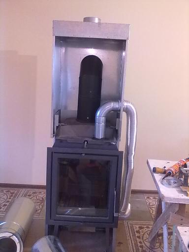

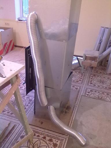

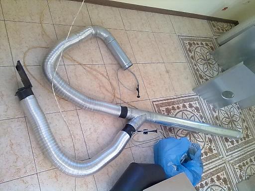

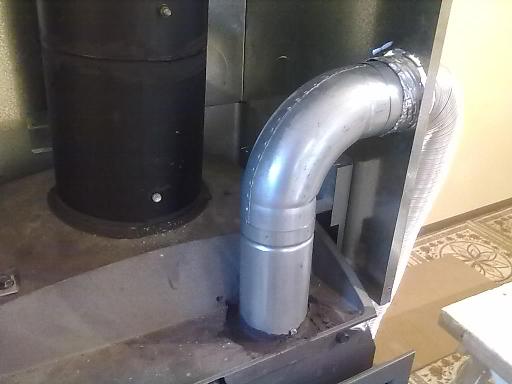

В ближайших планах:
1. монтаж файрволла из Суперизола
2. окончание установки комплекта подачи воздуха
3. монтаж дымохода
4. монтаж воздушных каналов
5. установка конвекционного радиатора

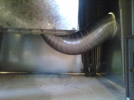

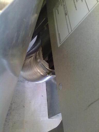

Есть вопросы по первому пункту. Миша советовал клеить плиты на клей и саморезы. Специальный клей Isol Glue не нашел. В магазине, где покупал плиты, вообще советуют на мастику. Видел в Эпицентре клей для печей и каминов П-11. Подойдет ли такой? По саморезам тоже не совсем понятно. Будет ли саморез прочно крепиться к моему газобетону? Пластиковый дюбель, судя по всему, не вариант. От металлических анкеров, консультанты говорят, особо смысла нет.
Радиатор (насадной) заказал через львовский Сканфорум. Сказали, что такой должен быть эффективнее, чем бертрамовский. Ждем ориентировочно к концу следующей недели.
Кстати, головку винта и часть винта с шайбой на черной трубе придется, наверно, нафиг срезать болгаркой. Не подумали. Радиатор ведь не налезет :)
п.с. Критикуйте, если что не так. Пока не поздно исправить :)

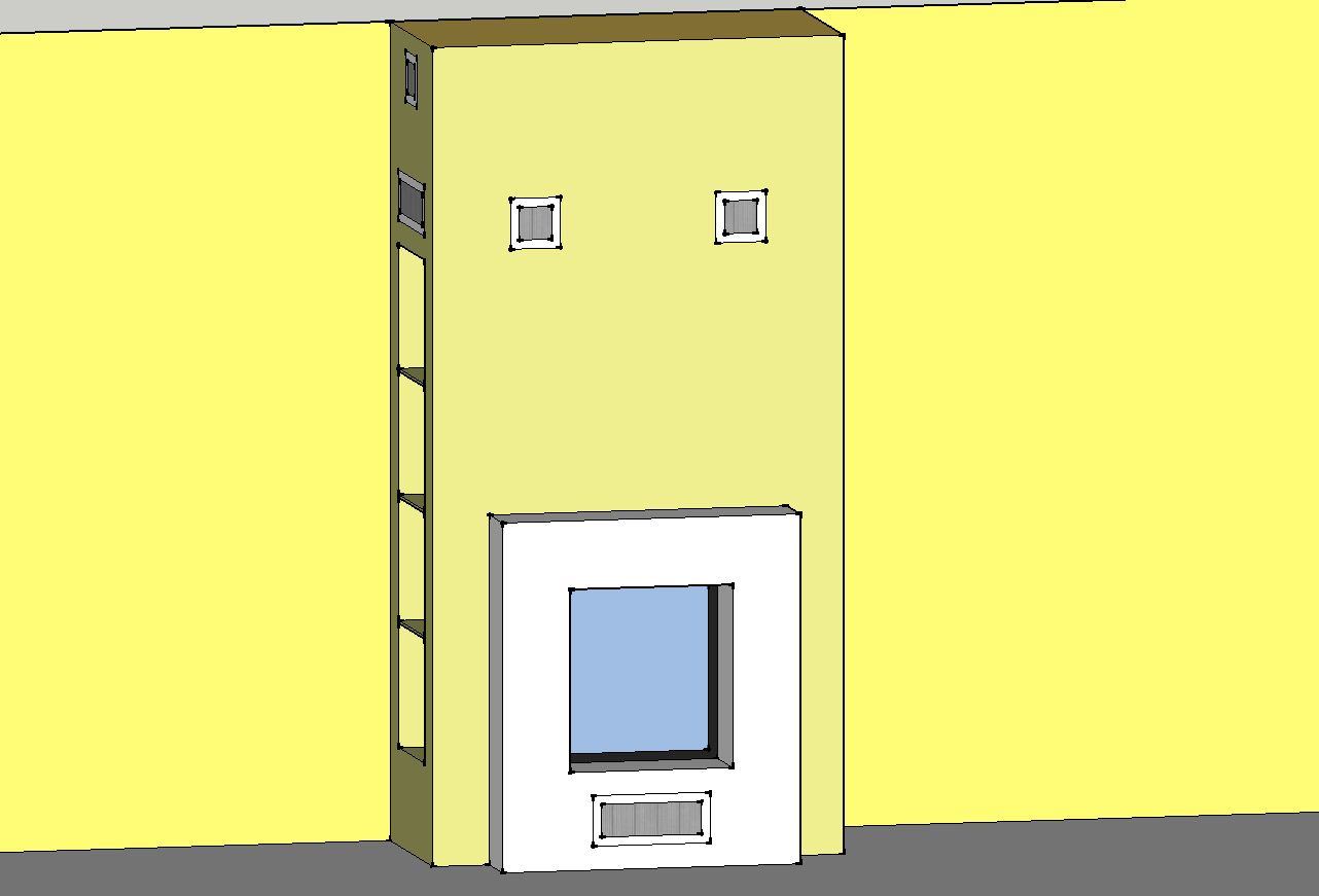

Незапланированный больничный внес вынужденные коррективы в планы. Зато появилось время набросать макетик
Переднюю часть (показана белым) планирую из кирпича
Остальное - профиль + термостойкий типсокартон, изолированный изнутри
На перегородку, чтобы отделить декомпрессионную камеру, оставил одну плиту суперизола
Сбоку (возможно даже с обоих) будет ниша для дров

Если портал из кирпича - кирпич возьмет хорошую половину тепла от топки.
декомпресионная каамера как по мне - не нужна...
Ерунда...Конечно нужна! Даже если в качестве перекрытия - пустотка.
Ну тогда аргументируйте...
Вот так всегда... - как ляпнуть абы шо, так аргументация не нужна, а как опровергать очередную чепушню - так видите ли "аргументируйте"... Плавали-знаем, с вами я не собираюсь препираться (ссылка на изображение устарела) - проходил на примере "правильных" дров
Шо значит ЛЯПНУТЬ?
Я делал похожий проект как запланировал Ганглорд
Перечитываем его сообщение - www.stroimdom.com.ua/forum/showpost.php?p=1842612&postcount=107
Застройщик планирует теплоемкий портал из кирпича над ним изолированный кожух - у меня был такой же - я камеры не делал
У вас есть опыт строительства теплоемкого портала и кожуха?
Судя по вашим постам есть!
Ну так опишите пожалуйста... зачем там декомпр.камера?
А то тут много чего менеджеры поналяпали о чистых стеклах у Ютулов...
А у людей дым прет через щели у "герметичных" топок.
Есть "правильные" дрова а есть "волшебные" - только причем тут дрова?

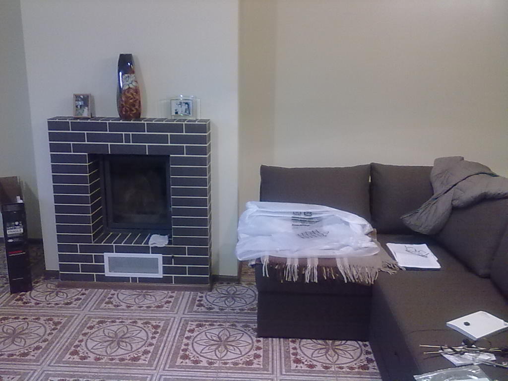

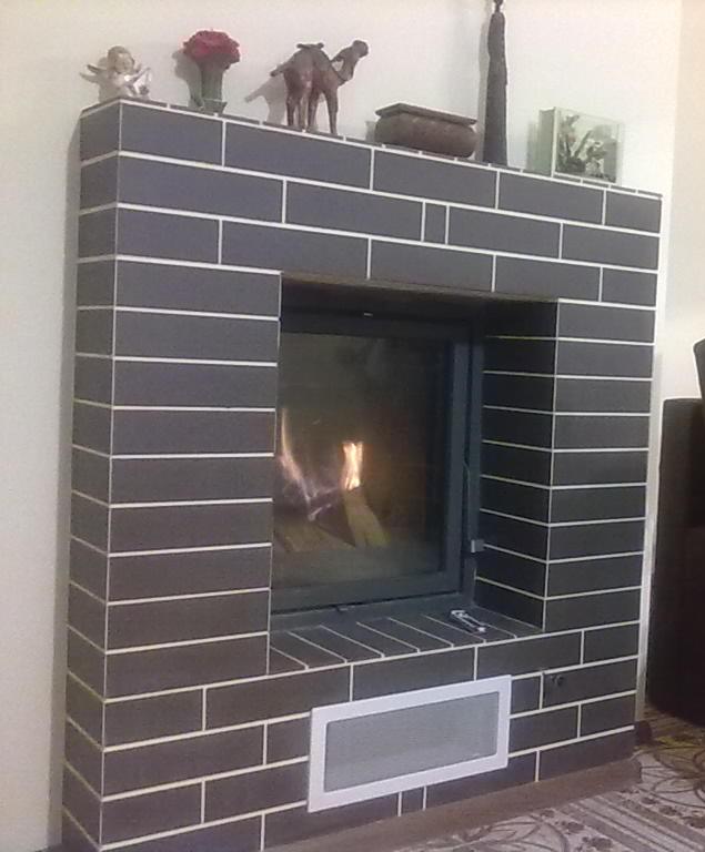

  • 1 місяць потому...

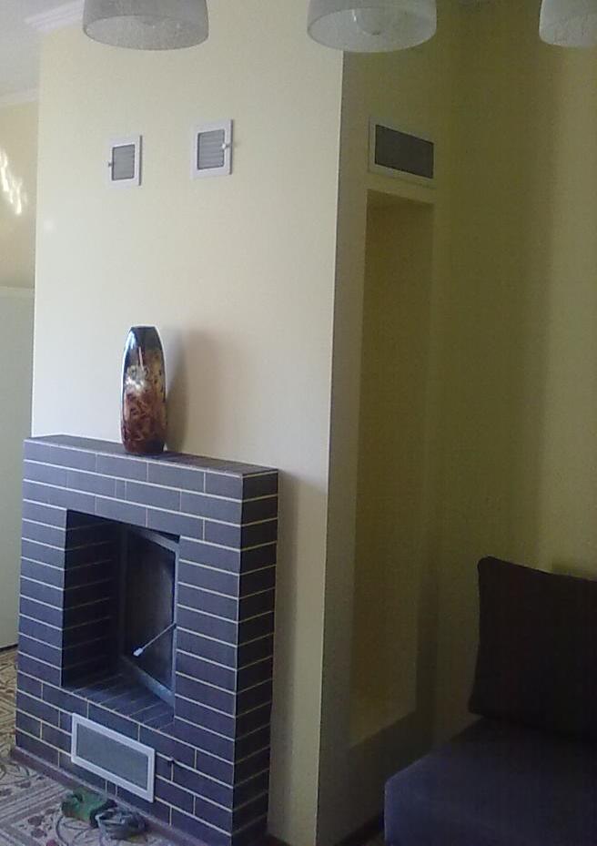

Давно здесь не появлялся. Все было некогда отписаться
Топка работает около месяца. Топим раз в день. Для помещения, в котором установлена топка, при нынешней температуре этого пока хватает. На втором этаже, куда сделана разводка теплого воздуха, комнаты еще не обустроены. Поток теплого воздуха идет неплохой. Но думаю, чтобы поддерживать там более или менее стабильную температуру одной протопки в сутки будет маловато. Или придется "догонять" электрикой. Дом пока не утеплен. Стена - газобетон толщиной 375мм.
Короб снаружи практически не нагревается. Снимал решетки с декомпрессионной камеры - там тоже, слава богу, температуры особо нет.
Интенсивность горения регулируется отлично. Хотя есть одно но - после длительной топки регуляторы уж очень сильно нагреваются, что практически не дотронешься.
Система "чистое стекло" - это, конечно, утопия. Я не знаю, какова ситуации с дешевыми топками - не видел. Но здесь, чтобы поддерживать стекло в нормальном состоянии, приходится нормально кочегарить, что нонсенс, потому что дрова перегорают достаточно быстро. При медленном горении стекло коптится будь здоров. Хотя стоит отдать должное, стекло отлично чиститься по методу Misha_k - мокрой тряпкой с золой.
Теперь пару слов о не совсем приятном. В принципе, тяга в дымоходе отличная. Когда топка нормально "раскочегаривается", внутри топки аж свистит. Но когда топка не топится, из нижней решетки (которая в портале внизу под топкой) дует поток холодного воздуха. Даже при закрытых положениях шибера и регуляторов подачи воздуха на топке. Могу предположить, что сквозит из дымохода через отверстие внизу топки. Больше неоткуда. Шибер на дымоходе не делали по двум причинам: 1) Misha_k везде говорит, что нормальным топкам он не нужен (а хочется надеяться, что у меня топка нормальная); 2) топка, по идее, должна быть герметичной. В принципе, могу поставить решетку с жалюзями, чем, надеюсь, решу проблему. Но во время разжигания тоже возникает дискомфорт. Потому как, чтобы не напустить дым в комнату, дымоход приходится предварительно прогревать. Вот такие пироги.
Пару фоточек выкладываю. Видео сделаю чуть "попизже"
