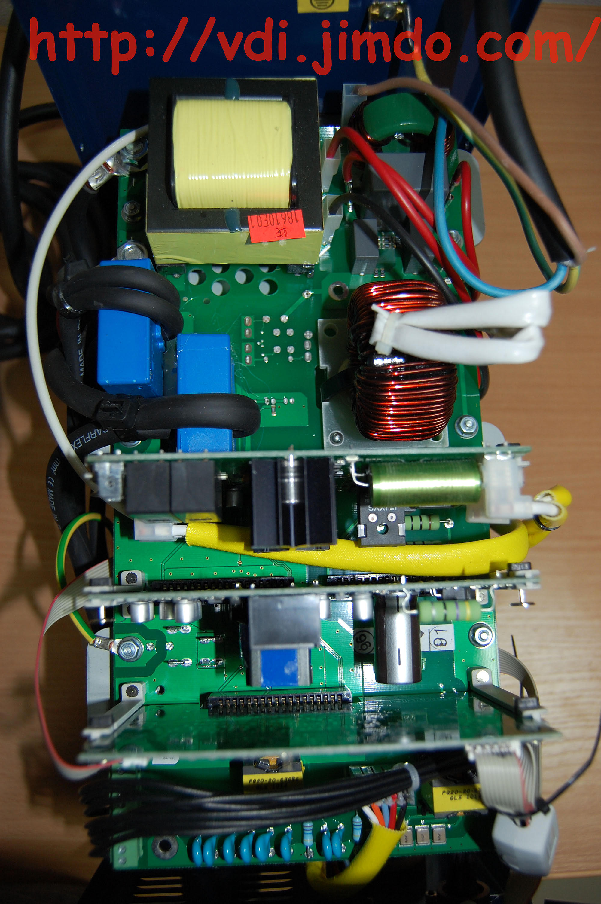

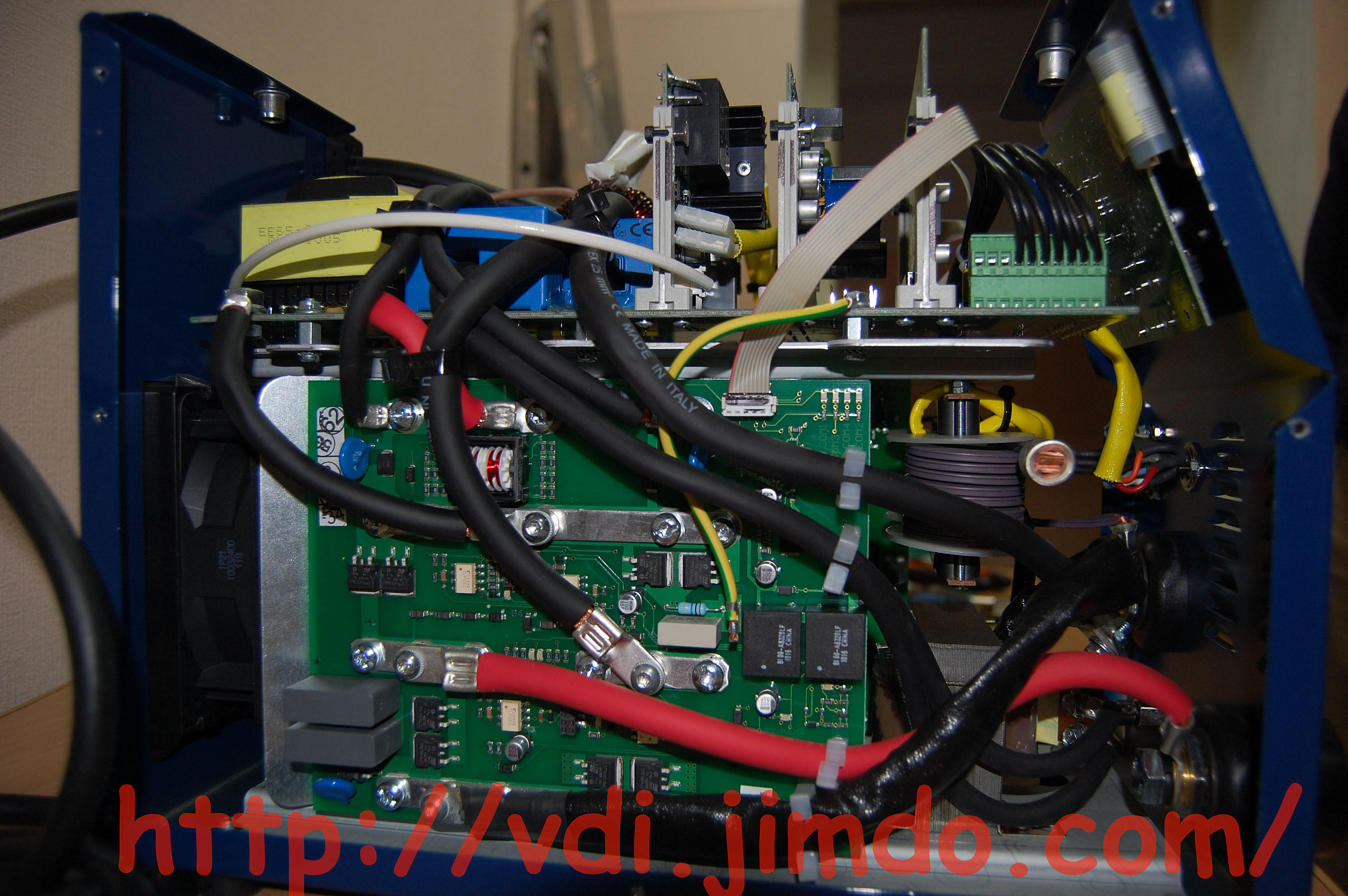

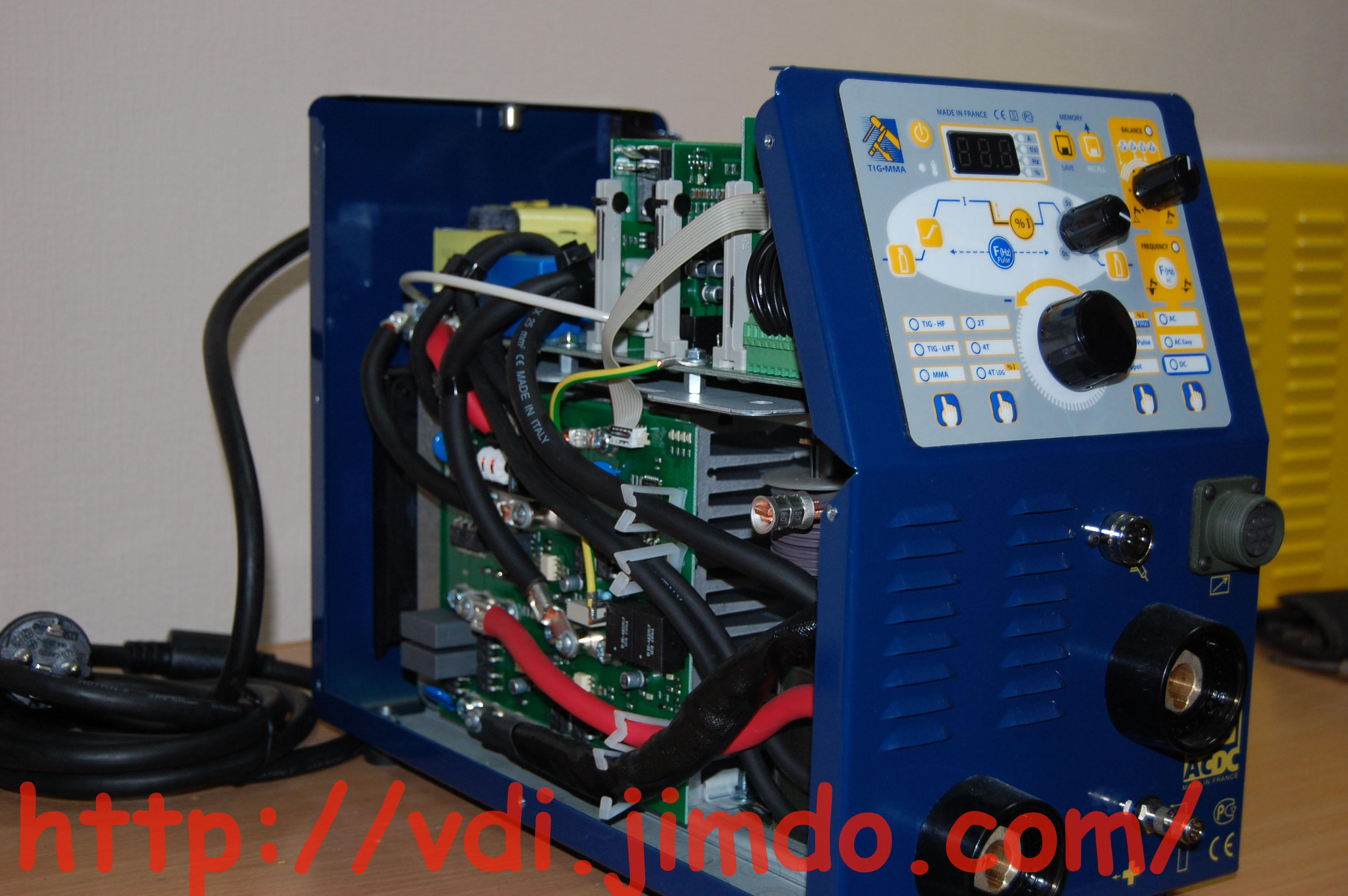

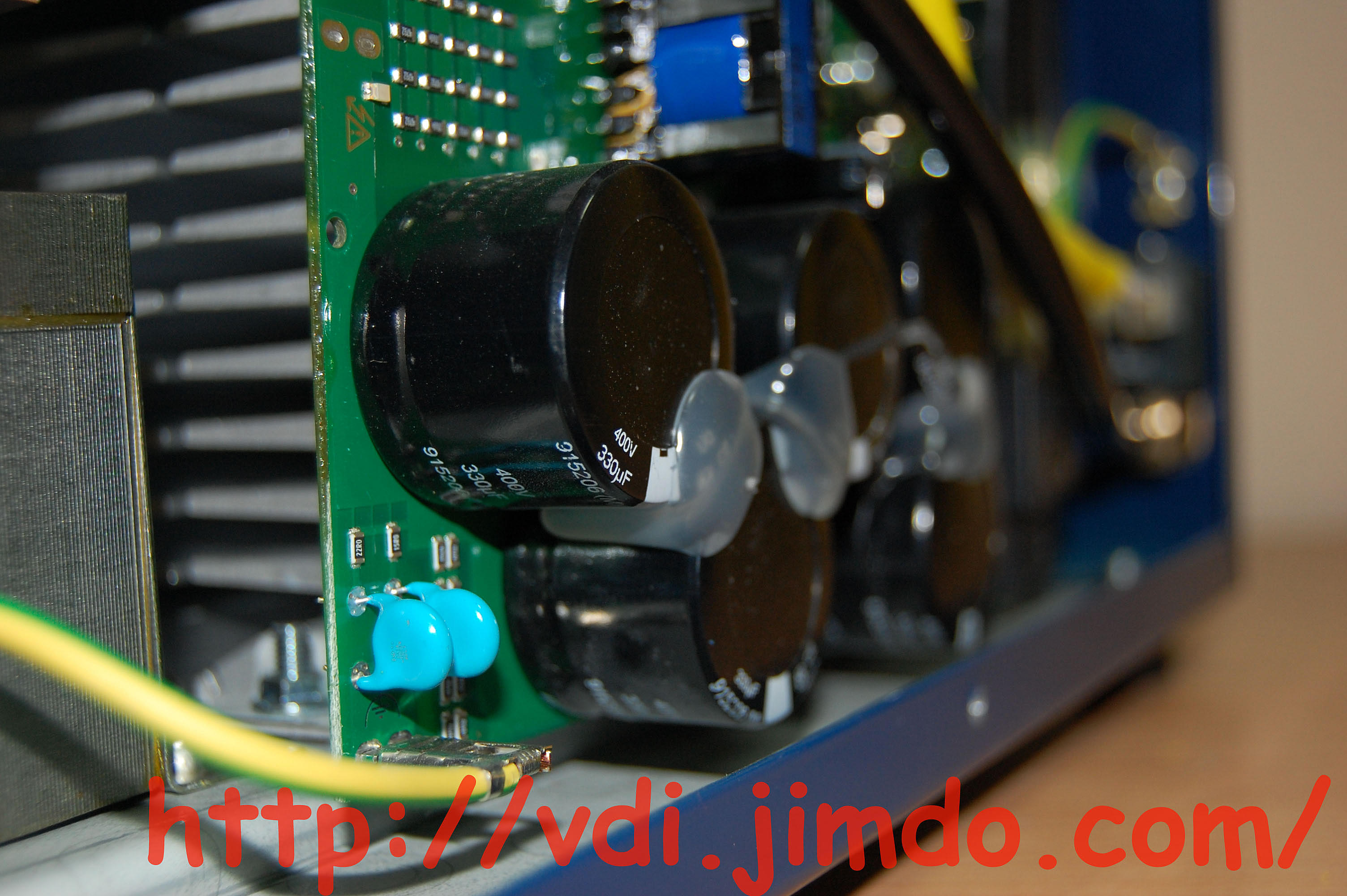

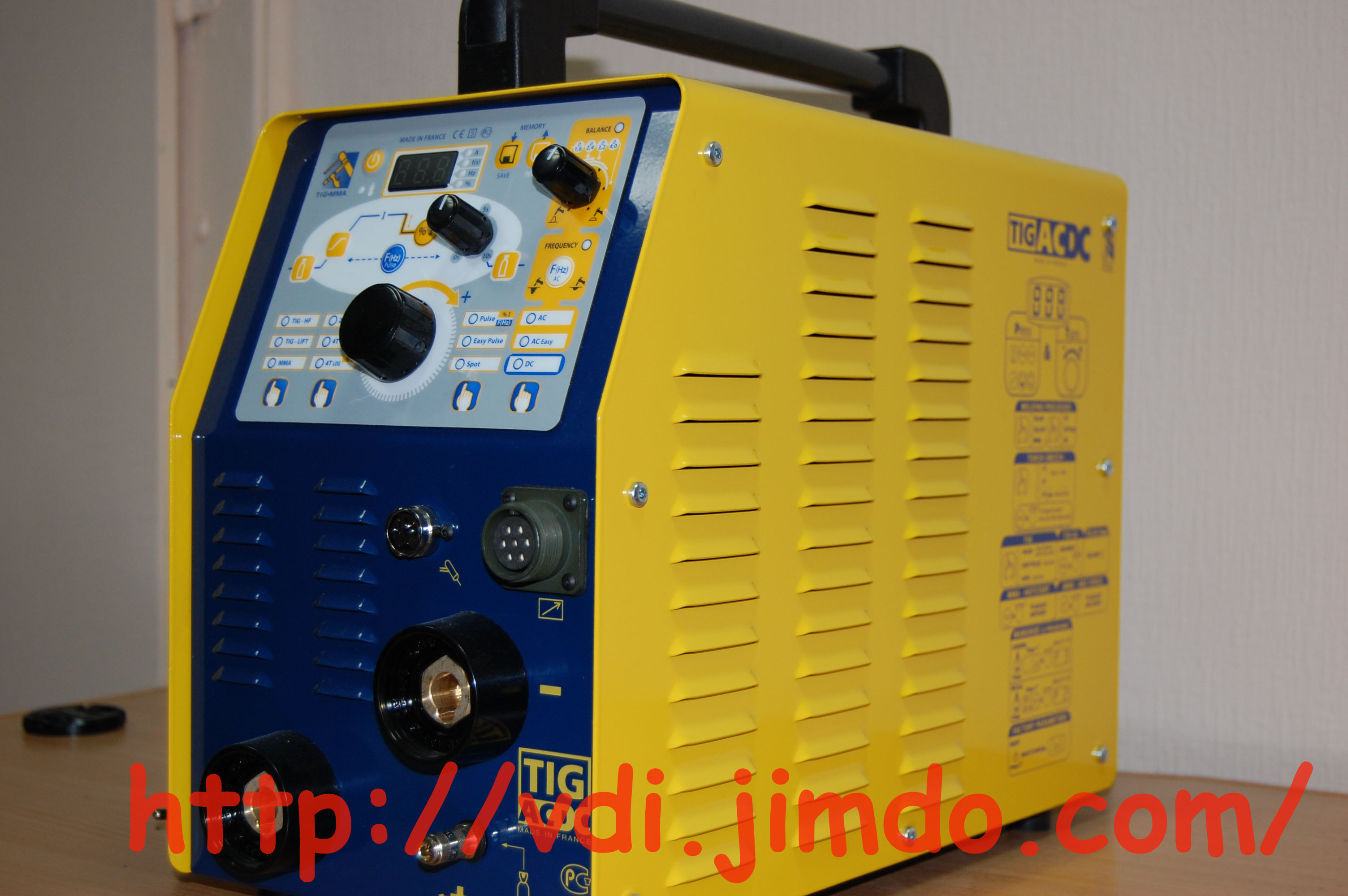

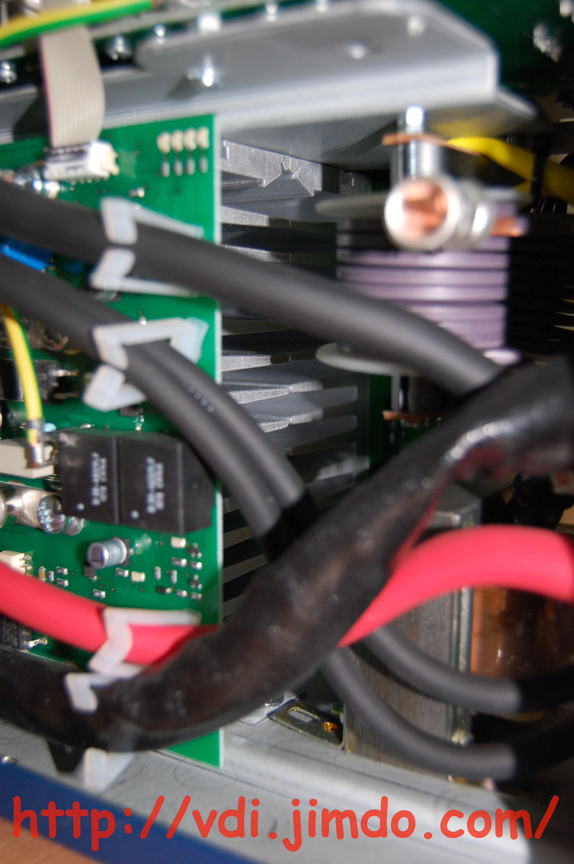

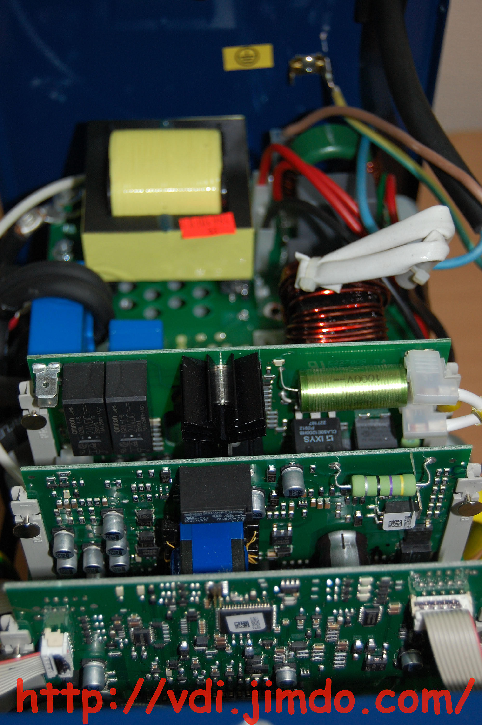

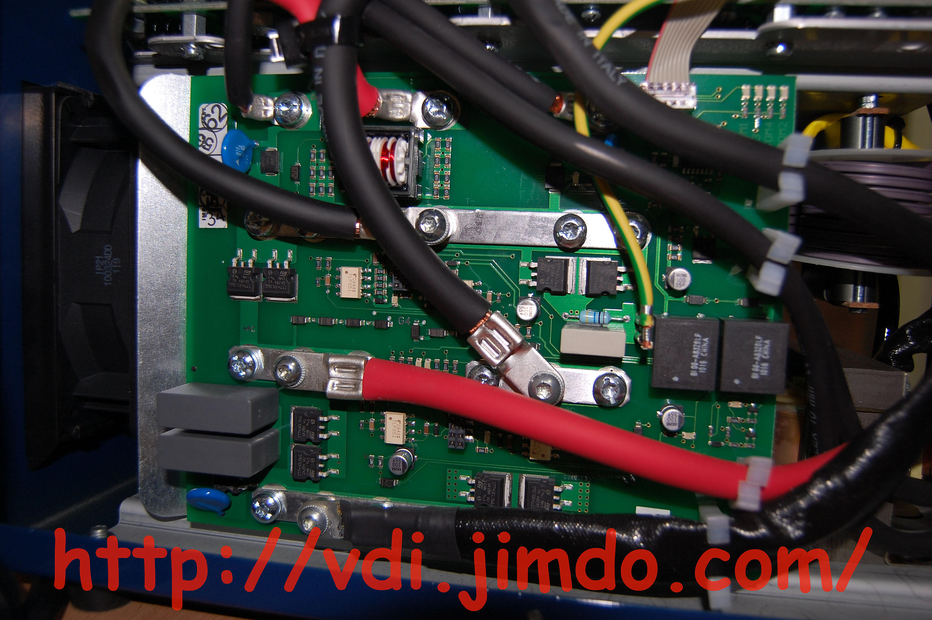

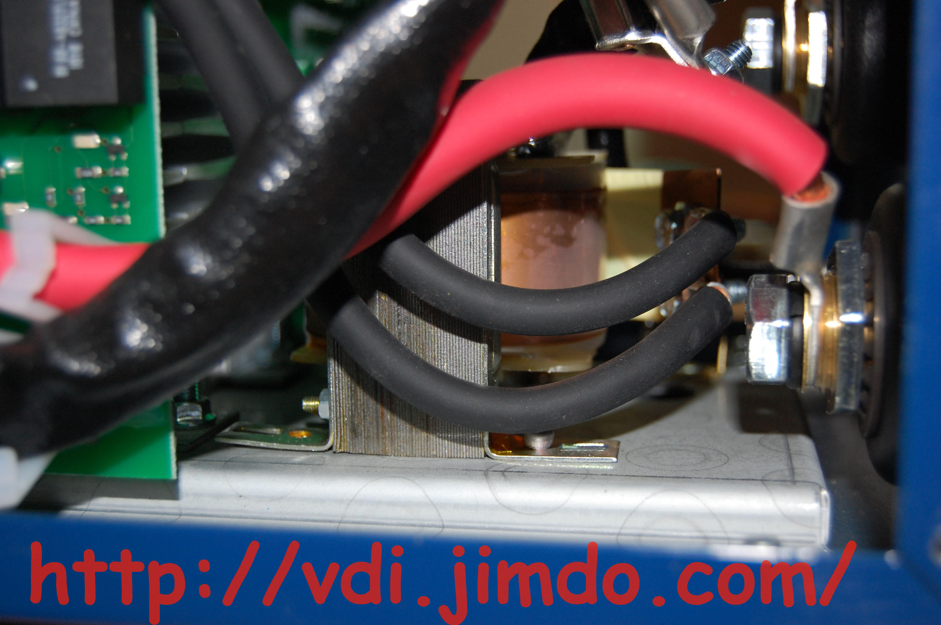

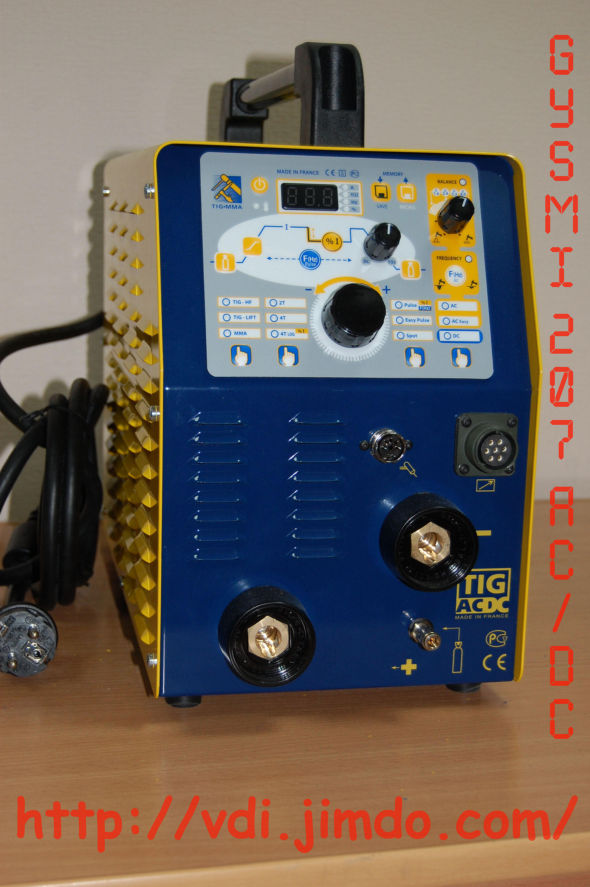

Для аргона есть очень хороший аппаратик. Варит, чуть ли не кофе и пельмени. Ну, я, как всегда, разобрал это дело и по фотографировал. Остальные фотографии Gysmi 207 AC/DC.
Видел. У самого слюнки текут, но в качестве губозакаточной машинки тут фигурирует его цена.
