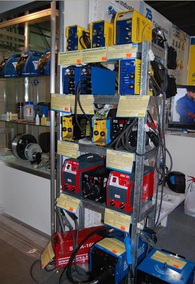

А вот сегодня на выставке Патон Экспо 2011 патоновци показывали новую модель ВДИ-120. Некоторые говорят что (ссылка устарела) - малова-то выдает. А патоновци запускают в серию 120-ку.....

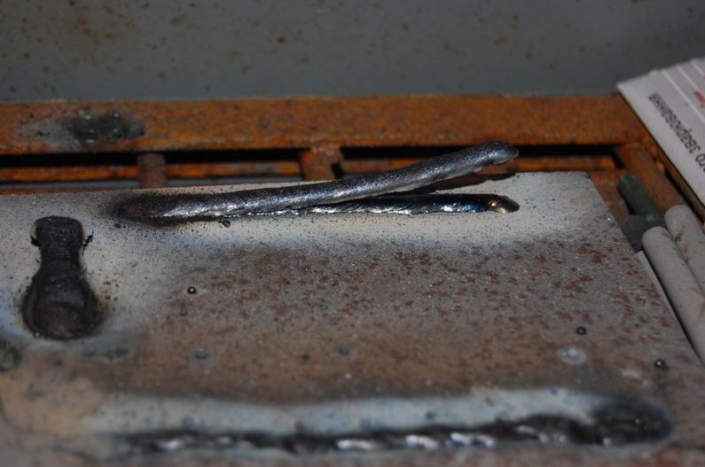

Пробовал монолитовской четверкой поварить. Шов получился горбатый, но варил стабильно. На фотке видно как шлак сам слазит. Ну, и, максимально содержательный стенд был у Донмета.
