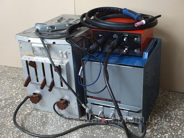

Можно попробовать, но тогда к нему осциллятор нужен. Я в прошлом году присматривался к Харьковским осцилляторам ОССД-300 фирмы "Веста", правда отзывов практически нет. Затем смотрел в сторону Патоновского транса СТШ-252 СГД, что бы у тестя установить, но у него контактный поджиг, зато по отзывам выносливый и не убеваемый аппарат (я такие на нескольких Обуховских предприятиях видел, один даже был с рукавом для ТИГ). Кстати, именно таким аппаратом нам заваривали трещину на алюминиевом креплении спутниковой тарелки 2.5м. Так что, если уже есть транс, то самый простой вариант - купить осциллятор и пробовать.

Качество конечно оставляет желать лучшего, но в простейшем варианте так и делается - берется простейший трансформатор соответствующей мощности, подключается к нему балластный реостат, для создание как можно более крутопадающей характеристики, к нему горелку, а второй конец как обычно «масса». И вперед. Если подключить ещё осциллятор, то это упростит самый сложный момент - поджиг дуги. Тут все в руках профессиональности сварщика. Как каша из топора – добавить немного соли, картошечки, перчика ... и вуаля.
Это типа вот так, как на той же Весте предлагают:
И все в куче 6500грн, тогда уж точно лучше Патон СТШ-252 СГД взять за 4792грн. Есть над чем голову поломать.
У меня есть осветительный киловаттный транс. Вторичка на 40В сечением около 14 мм.кв. с кучей промежуточных отводов. Я его как вольтдобавку использую, когда сеть сильно просажена. Вот и думаю попробовать его в качестве самостоятельного сварочника. Только не понимаю зачем еще балластный реостат (ну не грамотный я в таких технических нюансах и не могу постичь глубину всех глубин). Реостат видал б\у в продаже на рынке. Правда, не помню цену.
Для создания крутопадающей ВАХ, по другому, чтобы Ваш трансформатор был источником тока, то есть, чтобы при разной длине дуги (напряжении на дуге) сварочный ток оставался постоянным, или почти постоянным.

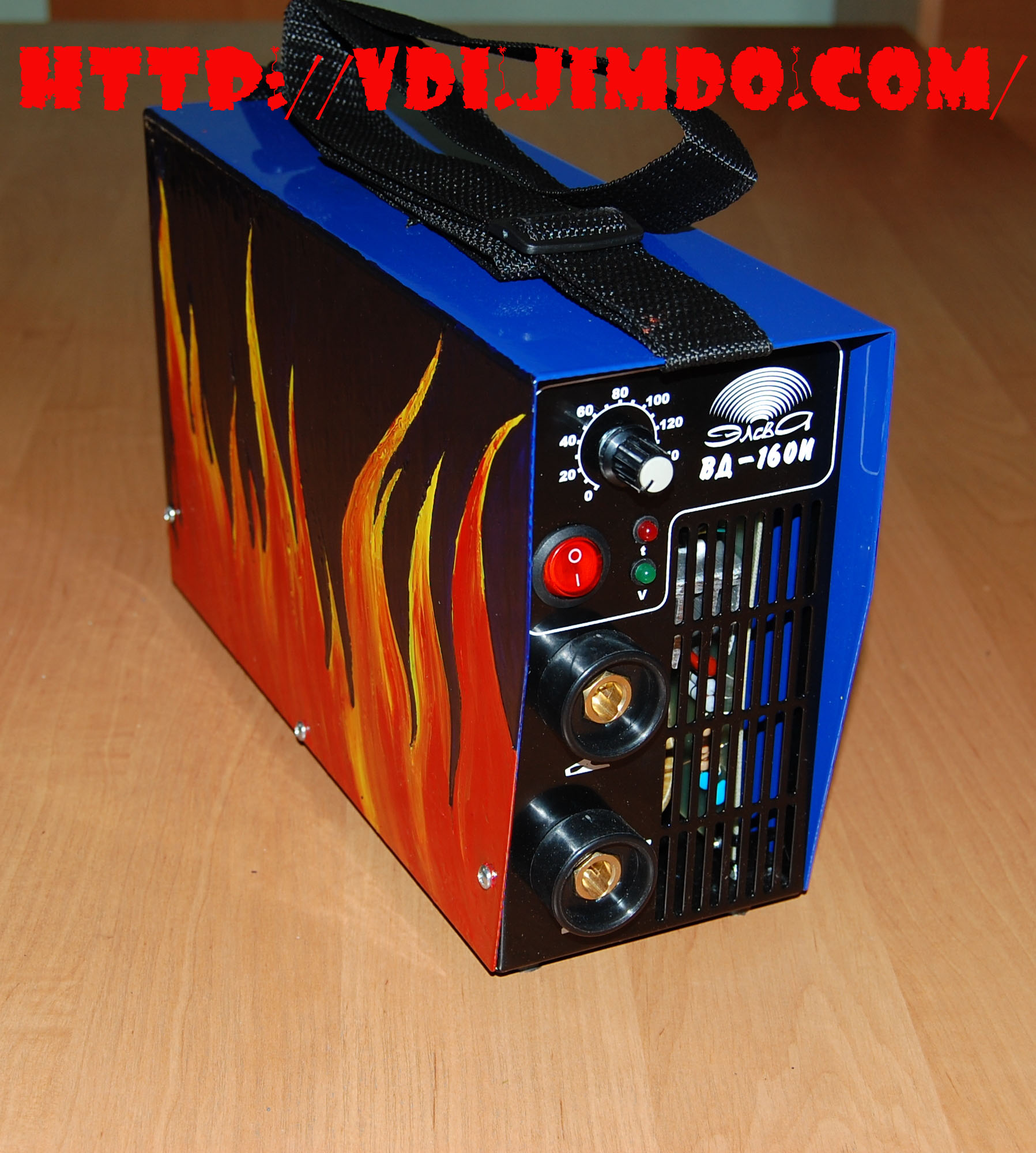

А я тут решил себя порадовать: попросил знакомого художника разукрасить мне сварочный инвертор. Получилась такая себе "огненная машина". Сегодня брал ее подварить пару железяк, дак совершенно другое отношение к технике:D. Намного приятнее даже в руки взять. А на следующем аппарате попрошу вырисовать чего-то более адского:evil:
Еще можно красные и желтые светодиодики повыводить по всему корпусу - тоже рустикально будет.
И синие "писялки" и брызговики Sparco :D
Не, Спарки нужно к маске прилепить, чтобы затылочную часть головы от брызг защищали. На то они и брызговики. Хорошие, широкие... Мне особенно розовые нравятся :D
Ни черта вы не любите сварочное оборудование. К нему, как и к любой другой машине, необходимо относится с любовью. А вам бы поржать:lol:
Хочу напомнить, что на этом инверторе не голимая наклейка, а авторская работа художника. Он частенько на нашем андреевском выставляется. Приобщаться к искусству надо.
