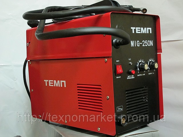

Подскажите знатоки пожалуйста:
сварочный полуавтомат инверторного типа, кытай, (углекислотка), регулировка тока 50-200А. Для сварки тонколистового железа 0,5-0,8мм ток минимальный в 50А не многовато ли будет? Или навык нужен, чтобы дырки не жечь?
Так напряжение на дуге регулируется, если инверторный.
Кстати, какие пределы регулировки напряжения?
регулировки напряжения нет, регулируется только ток 50-200А
...работает в гараже в качестве приемника. Двухкасетная вега с ним не сравнится. Да о чем там говорить, выбирая касеты МК-60 (которую протягивать надо было двигателем от бабинного магнитофона ) и голдстаром (ныне ЛЖ) я покупал не задумываясь голдстар.
Относительно лентопротяжки в совдеповских магах Вы правы на все 100! Это был ужас! МК-60 я никогда не покупал! И чужие кассеты такие в свою аппаратуру не вставлял. Тогда был ВАSF кажется,я на них записывал. У меня Вега 108 стерео с вертушкой Unitra G-602 hi-fi, игла Mf-100. Это тогда поляки делали наверно по чьей-то лицензии. Так вот этот аппаратец живой до сих пор! А приемник Ленинград 002-стерео был лучше всяких Шарпов! Его тогда купить было труднее чем импорт! Сварочник у меня Штурм на 140А. Пока не обижаюсь. Китай-китаю тоже рознь.
Странно, однако. Обычно регулируется напряжение и скорость подачи проволоки (это и есть величина тока).
А полное название аппарата секрет?
нет не секрет - "ТЕМП" MIG-250N. Регулировки действительно две - скорость подачи проволоки и напряжение. Извиняюсь ошибся, купил недавно, еще толком не работал.
Не слишком ли он мощный для тонколистового железа?
Лично я верю больше себе, чем кому-то - что мешает попробовать установить минимальное напряжение и минимальную подачу и проверить на куске жести :)
Вы ведь для сварки аппарат покупали?
да, безусловно, так и сделаю. Меня просто смущает , что минимальный ток в 50А это не много ли, дырки жечь будет? Проведу испытания - отпишусь.
Мощность дуги определяется произведением силы тока дуги на напряжение дуги. Напряжение - не менее важный параметр, чем ток.
Кстати в ТХ Вашего аппарата, в рекламе, не указаны прелелы регулирования напряжения
Не знаю как в Темпе реализована мощность дуги, но в Альтаировских ПА при одном и том же напряжении, мощность дуги зависит от скорости подачи проволоки. Чем больше установлена скорость подачи, тем больше шансов прожечь. Я пробовал (ссылка устарела) флюсованой проволокой на металле 0,8 мм при установленном минимальном напряжении и минимальной скорости. Если хоть малость скорости добавить, дак чувствуется увеличение мощности.
На производстве сказали что управление движком происходит микроконтроллером протяжки, а он связан с контроллером самого аппарата. Такая себе взаимосвязь.:beer:
А Вы попробуйте при одной той же скорости подачи проволоки поиграться величиной напряжения :)
Пробовал. На этом аппарате с флюсованой проволокой нажно только минимум выставлять. Хоть немного добавляешь или скорость, или напряжение - сразу мощность добавляется.
