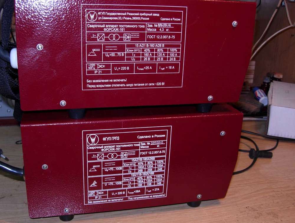

ПАТОН, Veha, ВДИ
К Вам большая просьба.
Если еще будете проводить тесты каких либо сварочников - измеряйте, пожалуйста, и сетевой ток, соответствующими приборами, естественно.
Этот параметр, особенно в рекламе на аппараты, занижается просто безбожно - может Вы откроете людям глаза, заодно и поможете в выборе генераторов для сварочников.
На фото типичный пример вмешательства маркетологов, так как внутри самого аппарата ничего не поменяли, только максимальный ток на табличке на аппарате (фото от сервисников этой марки)

ПАТОН, Veha, ВДИ
Так наши производители вроде этим и не страдают. А по поводу работы от генератора, на сколько знаю, в инструкциях можно найти подобную информацию, в крайнем случае и проконсультироваться можно непосредственно у производителей.
Если имеете конкретные измеренные данные - поделитесь.
Здается, что в реале будет, как на приведенном фото.
Маркетологи того завода объяснили, что, заботясь о пользователе, решили рисовать ток, который фиксируется квартирным счетчиком.
Лично меня подобная "забота" не устраивает.
Вот пример такой же заботы от наших (ссылка устарела) потребляемую мощность указали, а полную "забыли", коэффициент мощности тоже "забыли", а генератор указан от 3,5 кВт, при этом "забыли" указать предельный сварочный ток, который можно выставлять на сварочнике.
Так что "страдают" :)
Для расчета мощности генератора или сечения переноски нужна цифра ПОЛНОЙ мощности, а не потребляемой, а эта цифра очень некрасивая с "маркетолохической" точки зрения, как говорил Коха-Моха (Чукча, Алекс) :)
