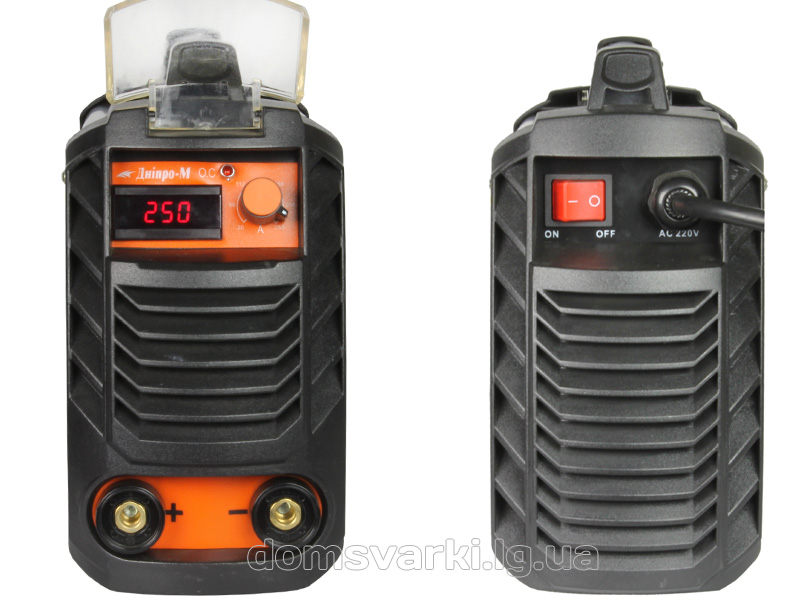

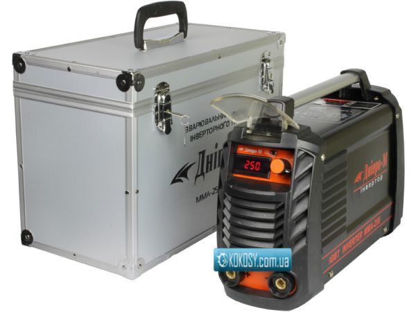

Что скажете об инверторе Днипро-М mini MMA 250С DPB. В комплекте идет с кейсом. По весу, размеру и цене - супер. Но пока ведусь только на внешний вид. В целом, об "Днипро" вижу не очень хорошие отзывы. Реальных отзывов об этой модели найти не могу. Модель вроде как новая. Использоваться будет в домашних целях. Опыта сварочных работ не имею. Спасибо.
Слабоваты байонеты для таких характеристик, вчера получил Бензель, в паспортах написано что от 250 А уже должны быть 35-50. Да и ПВ нигде не указывают...
Загадками говорите, уважаемый...) Вы мне скажите, раз-другой в год, я смогу им пользоваться на даче? Я не знаю что такое байонет, бензель и пв, я в школе был двоечником) Примерно в эту цену, на рынке представлено несколько десятков моделей. Спрашивал в магазине - продавцы хвалили "Днипро", но ругали некий "Герард". Читал на форумах, пишут что "Днипро"-говно, "Герард"-хорошо. В И-нете много рекламных комментов от продавцов и производителей, реальных не так много.. Где правда - не понять. Спасибо.
то что на рынке говорят - вообще слушать никогда нельзя!!! А тем более верить этому.
Двоечникам - Гугл в помощь.:) А то что нонейм из Китая - лотарея, пишется чуть ли ни на каждой странице. "Прокурите" хорошенько тему перед тем как покупать настолько сложный девайс. Вникать не хотите - надёжнее будет трансформатор.
ПС. Цена - не лучший советчик.
