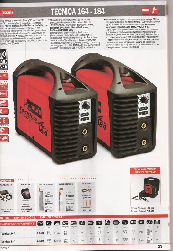

я в общем-то об этом и говорил, что на рынке очень мало аппаратов в указанном классе (200-205А). есть telwin tecnica 184 за 2900 грн. вот там есть все 200А от бытовой сети.
Доброй ночи! Читал - читал, но вот здесь не удержался и зарегился :)
При всём моём уважении позвольте не согласиться. telwin tecnica 184, официальный каталог 2009 года:(см. фото)
И ещё. Тема про двести ампер обсуждалась уже двестиписяттысячраз:lol:
Приведу копию сообщения:

200А это 28В в дуге, 5.6кВт на выходе или около 6.6кВт из ризетки - у Вас такая исть? Напряжение упадет до 170В, средний ток будет 33А, а импульсный в разы больше.
А главное - нафига?! Для упражнений с 4-кой 160..170А хватает, а БАМ уже сварен.

А Вы говорите "200 А от бытовой сети"...

насчет telwin tecnica - я согласен, был неправ, у него действительно 160А максимум при ПВ на них 62% (при 20*С)
а по поводу сети - не согласен, 7 кВТ это не так уж супер много - есть нормальные (новые) сети, способные обеспечить ток больше 30А, разве нет?
Не-не-не. Мы же вроде разобрались. 62% на 10-минутном цикле, а потом ещё 20 минут отдыха? То есть, на 30 минутах получается 6 минут работы? 20%?
P.S.Ничего личного, это исключительно для того, чтобы начитавшись полуправды (про ПН 62% на 160А), люди не пытались его в один ряд с SSVA-160-2 ставить :)

их в один ряд никто никогда не ставил - это совсем разного класса аппараты. telwin ведь пишет, что это аппарат потребительского класса, причем он достаточно высокого качества (несогласным - просьба открыть и показать).
по поводу 20 мин - есть у них такая хитрость:
они говорят, что при паузах в 20 минут можно практически непрерывно (за 10 мин) спалить 6.2 электрода Ф3 при 20 *С, а при максимальном токе (160А) честный ПВ получается 20% (при 20 *С) - этого разве не достаточно для потребительского класса?
интересно, какой бы был ПВ у SSVA-160-2 если бы он весил как tecnica 184 - 3.5 кг?
