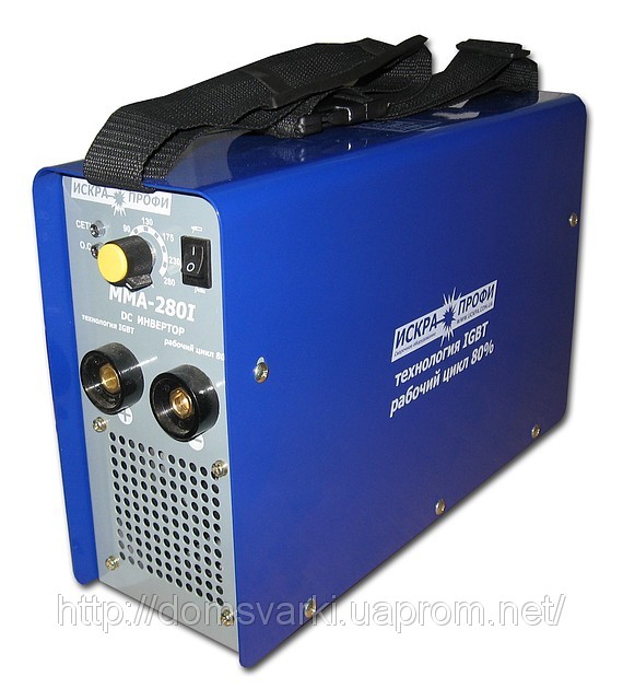

Вроде как появились новые китайские инверторы «Искра 200 Профи» с интересной ценой и хорошими параметрами. Есть переключатель TIG и MMA. Никто не сталкивался?

Просто прорыв в инверторостроении:o если говорить о параметрах:
Основные характеристики
Напряжение питающей сети, В 20-220
Пределы регулирования сварочного тока, А 20-280
Частота питающей сети, Гц 50-60
Диаметр электрода,мм 1,6-4,0
Класс изоляции IP21
К.П.Д.,% 95
Просто уму непостижимо:-x

Кроме напряжения питания (опечатка явная),чего непостижимого?
Так все, наверное, опечатка:).
1)Пределы регулирования сварочного тока, А 20-280 и при этом см. п.2
2)Диаметр электрода,мм 1,6-4,0
Похоже, что "опечатка" - это сам аппарат

Если сеть позволяет,то 280А не предел.
Ага, но электрод почему-то отстается четверкой:)
ИИСТ-140 (140 ампер)может варить электродом ф4 и "«Искра 200 Профи» с интересной ценой и хорошими параметрами" тоже может при хорошей сети и токе 280 ампер варить электродом ф4. Что-то туго для понимания.:pardon:

Вон Вы о чём!
280А не знаю,а,например,электроды для наплавки ф4 требуют до 220А.
200А это 28В в дуге, 5.6кВт на выходе или около 6.6кВт из ризетки - у Вас такая исть? Напряжение упадет до 170В, средний ток будет 33А, а импульсный в разы больше.
А главное - нафига?! Для упражнений с 4-кой 160..170А хватает, а БАМ уже сварен.

Если ориентироваться по цифирькам,то макс. ток 280А (с учётом форсажа и т.п. примочек),наверное,и должен быть у полнофункционального св. аппарата для электродов ф4мм.
Остальные (которые "могут варить"),как правильно было замечено выше-выдумки маркетологов.
Но,с моей домашней колокольни,ф4мм и нафиг дома не ненужен.

Искра 200 у меня дома. :)
С гарантией магазина,который существует уже лет...
Со всем известной схемой,с деталями (как у большинства прочих,в т.ч. и Элсвы) из инет-магазинов.
С отработанной методикой поиска неисправностей и ремонта,судя по профильным сайтам.
И т.д. и т.п. :D

Чиста практическое замечание. :)
Если таскать инвертор во время работы на себе,очевидно лёгкий и плоский удобнее.
А если больше поставить куда,то аппараты с компоновкой,вроде Искры200,с относительно широким основанием и клеммами внизу,менее склонны к переворачиванию при рывках св. проводом (вес тут в плюс).
Может узким сбоку ещё ножки прикрутить?
Для универсальности.
(Кто-то жаловался-падает,потом набок положил и нормально работал)
Ну, мой точно не упадет со своими 7,6 кг, проверял. Если не ошибаюсь, то жаловались на неустойчивость владельцы Элсва или ИИСТ, так они и сделаны с упором на наплечное использование. Кстати, SSVA и Шмель тоже довольно устойчивые, но опять таки, они не для наплечного использования.
