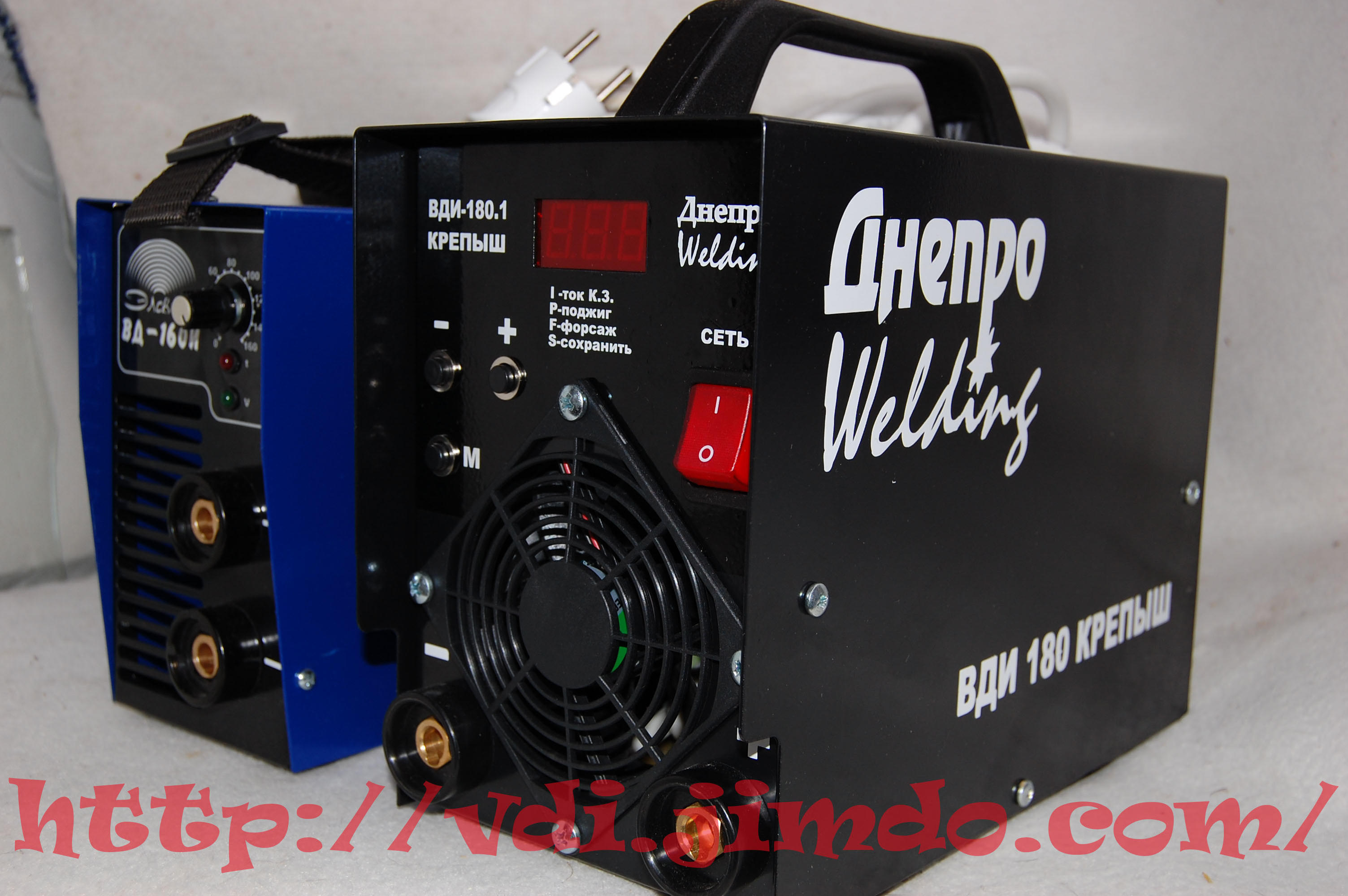

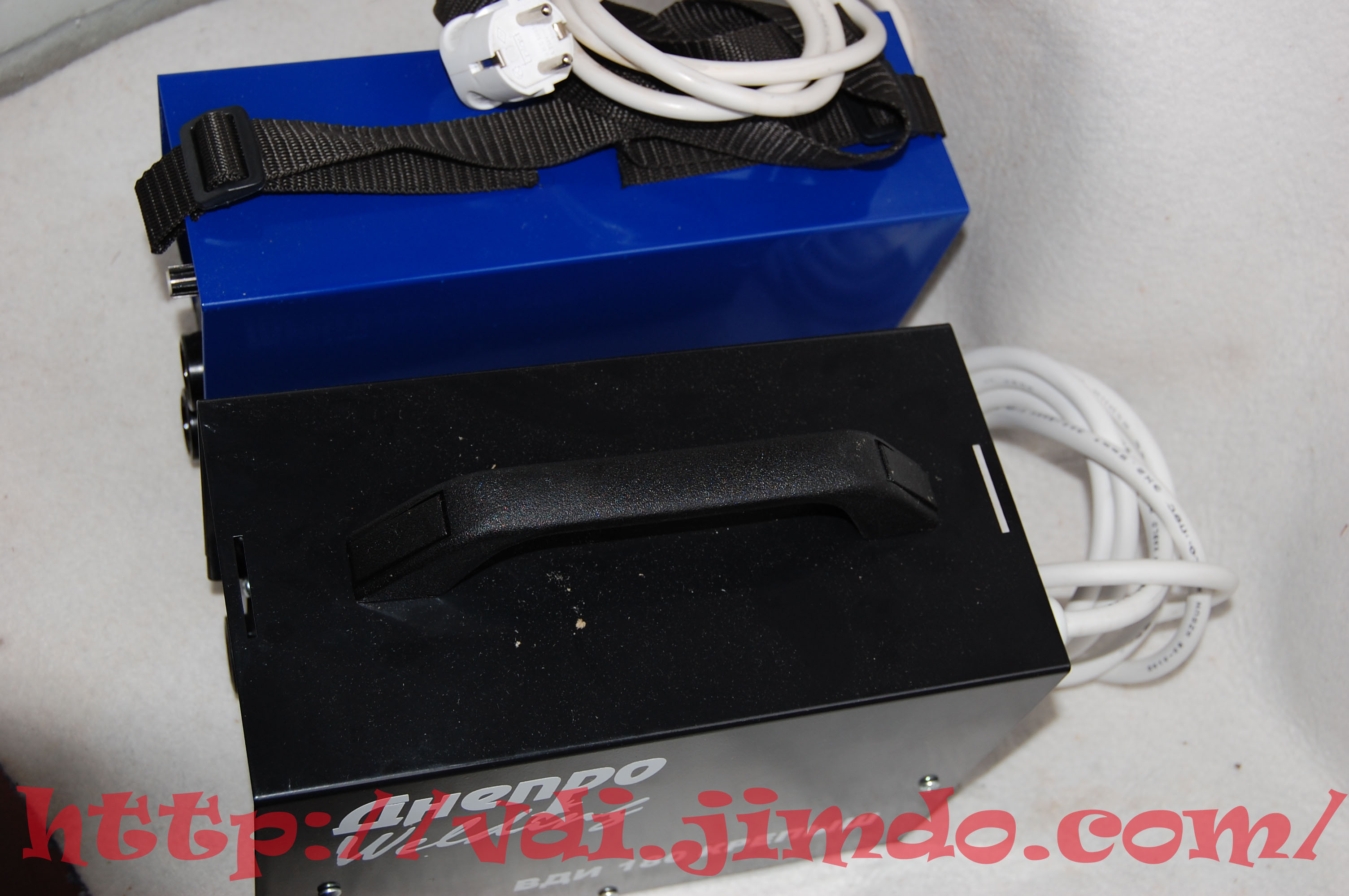

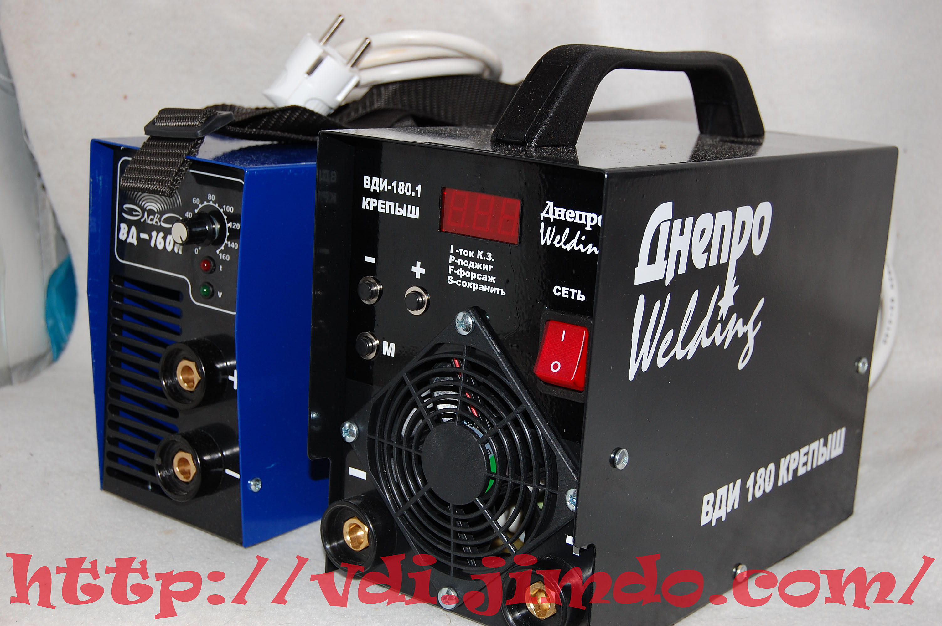

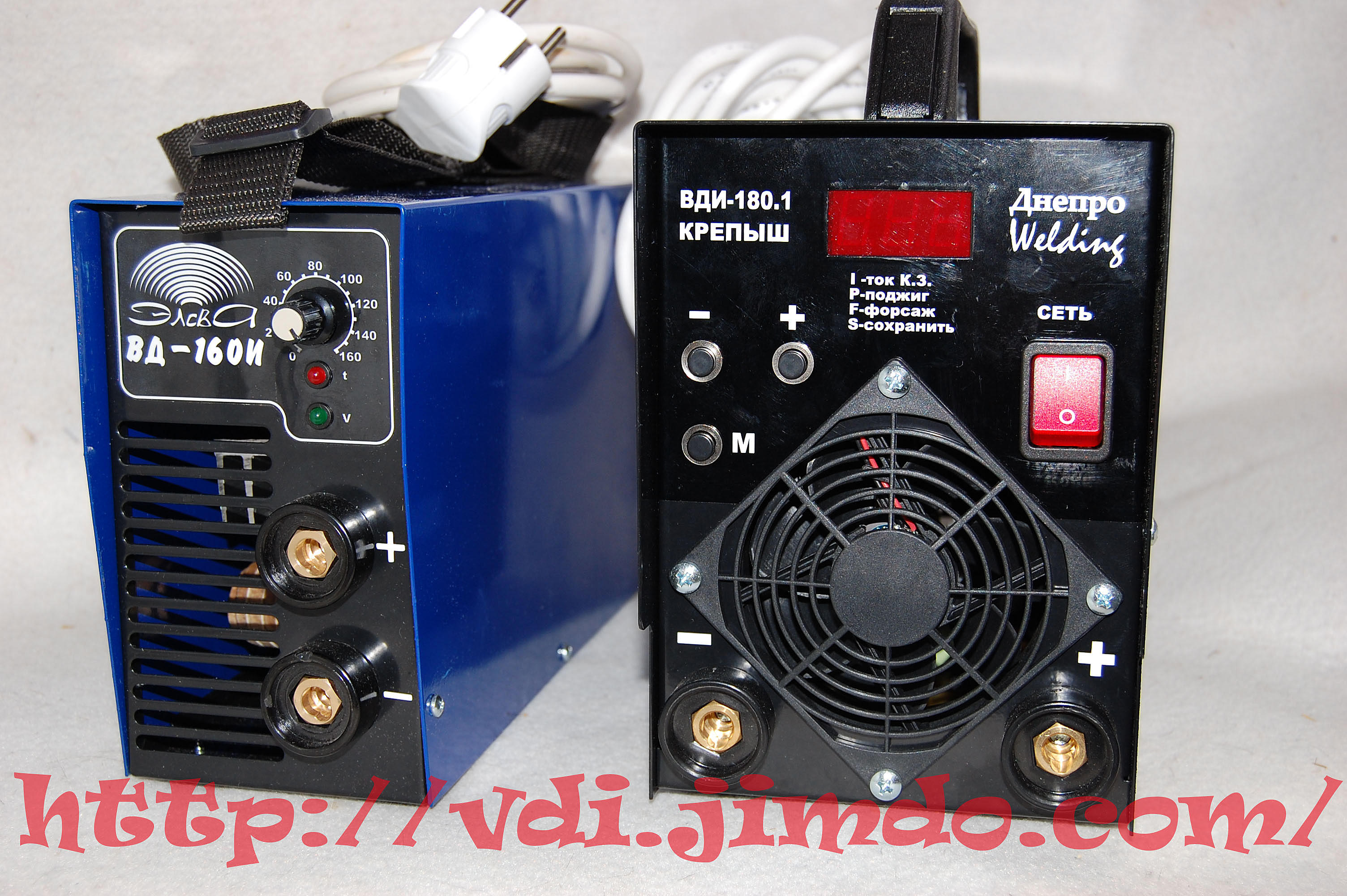

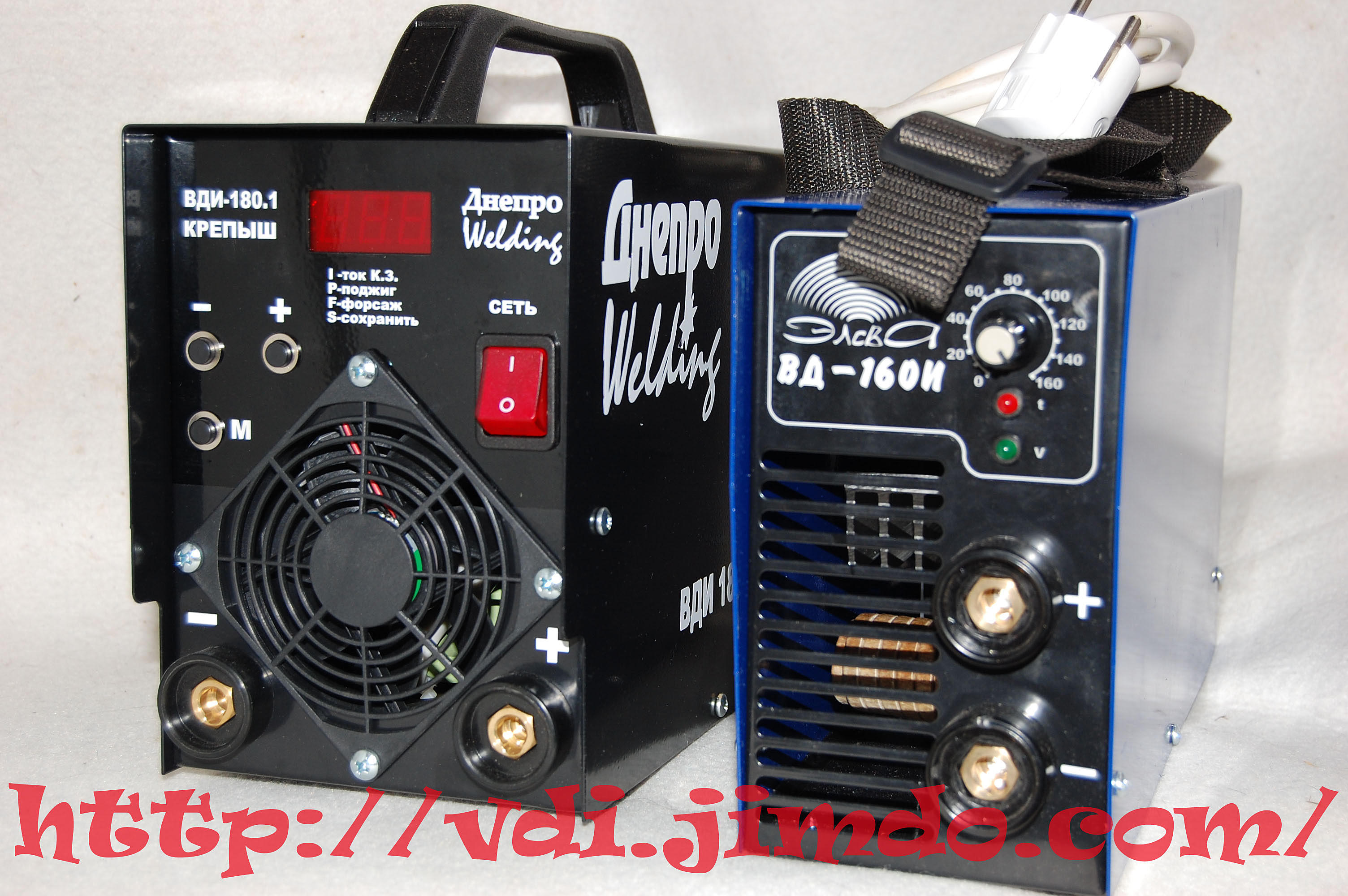

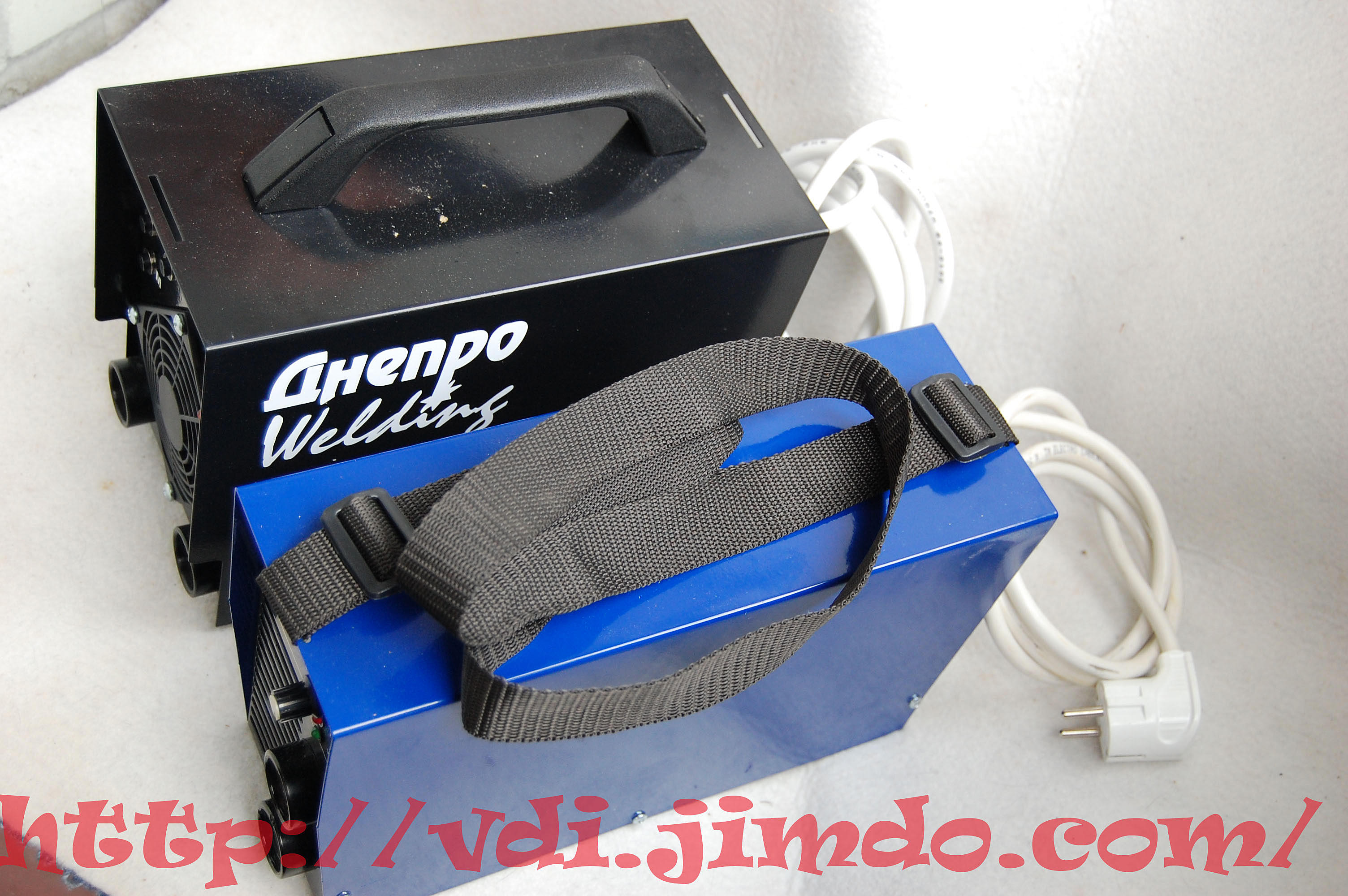

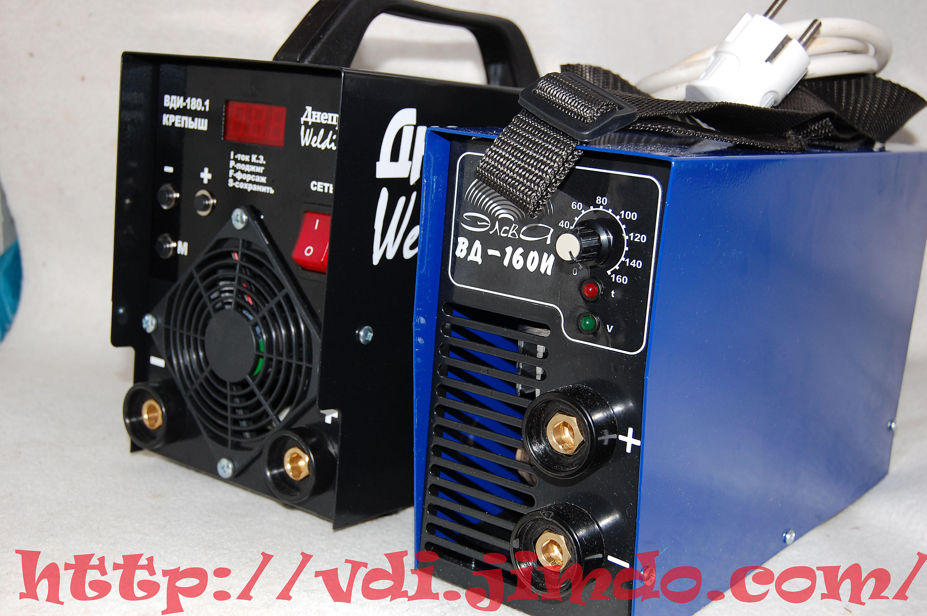

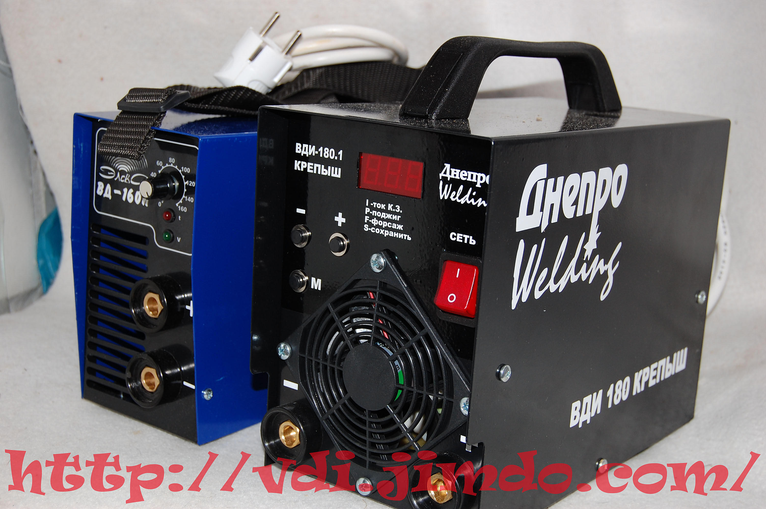

Выкладываю фотографии обоих аппаратов, и между ними поставил для сравнения Днепровелдинг ВДИ-250[/url] :).[/url]
Мне кажется, уместнее было вставить между ними "ВДИ-180 Крепыш", как сходный по характеристикам и размерам:
ВДИ-180 Крепыш - 225х140х180 5,5 кг;ПВ 100%-130 А
Элсва ВД-180И - 300х120х160; 4,0 кг; ПВ 100%-110 А
Это можно:
2ВДИ
Спасибо. Просто, "Крепыш" я держал в руках, а "Элсву" видел только на фото. Теперь полное представление о размерах.
