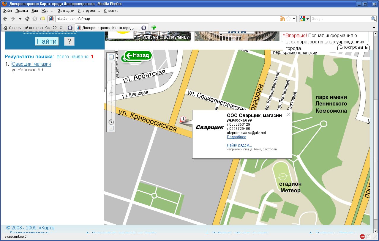

Магазин "Сварщик" вверу Рабочей (дом на углу,вход с Криворожской).
Завтра пешком схожу , 500 метров от места жительства блин:(, а лучше послезавтра потому , что звтра забираю элсва-посылку из Запорожья , Electroxaus почемуто я в интернете быстрее нашёл.
Маску хамелеон куплю в "Сварщике" - если есть.
