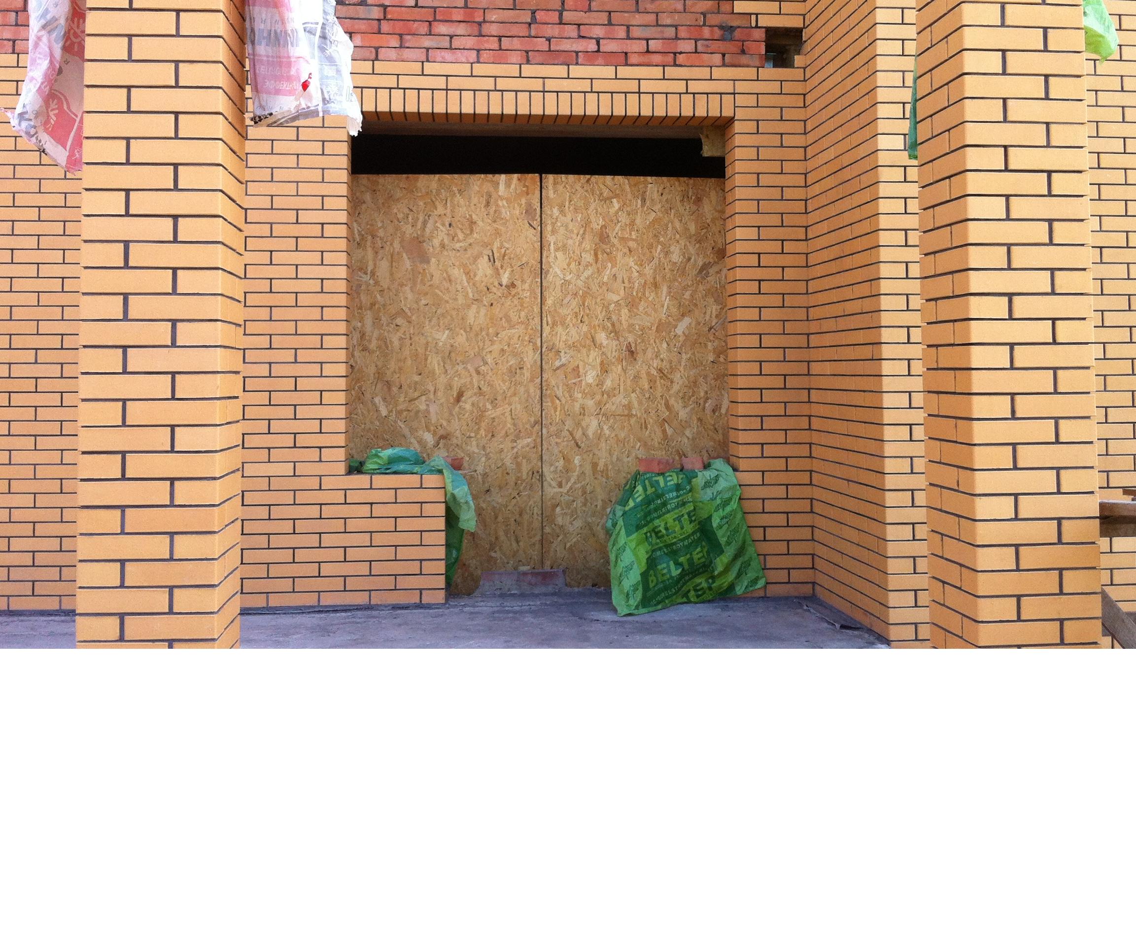

Читаю эти и не только посты о ролетах...
Пока дочитаю, прошу предложить для частнго дома для терассы, где будет МП дверь с окнами, ролету... размер по ширине 2,20, по высоте 2,75 до подшивки софитом. Короб будет спрятан под потолком, за софитом.
Какие ролеты лучше в данном случае и сколько потянет?
Сигналку пока планирую.
Спасибо.

для відповіді було б ще непогано знати, керування автоматичне чи руками?
якщо автоматичне, то з пульта чи кнопкою?
потрібне аварійне розблокування (при вимкнутій ел/енергії дозволить розблокувати та відкрити ролету)?
місцезнаходження.
місцезнаходження.
Спасибо за оперативный ответ.
По сути разницу в эксплуатации - управлении понял, по цене нет...
Если автомат, то - кнопка (выключатель - типа, я так понимаю?), это не основной ыыход - не нужно. Находится возле Вишневого, 5 км от окружной.
Вот фото проема.
