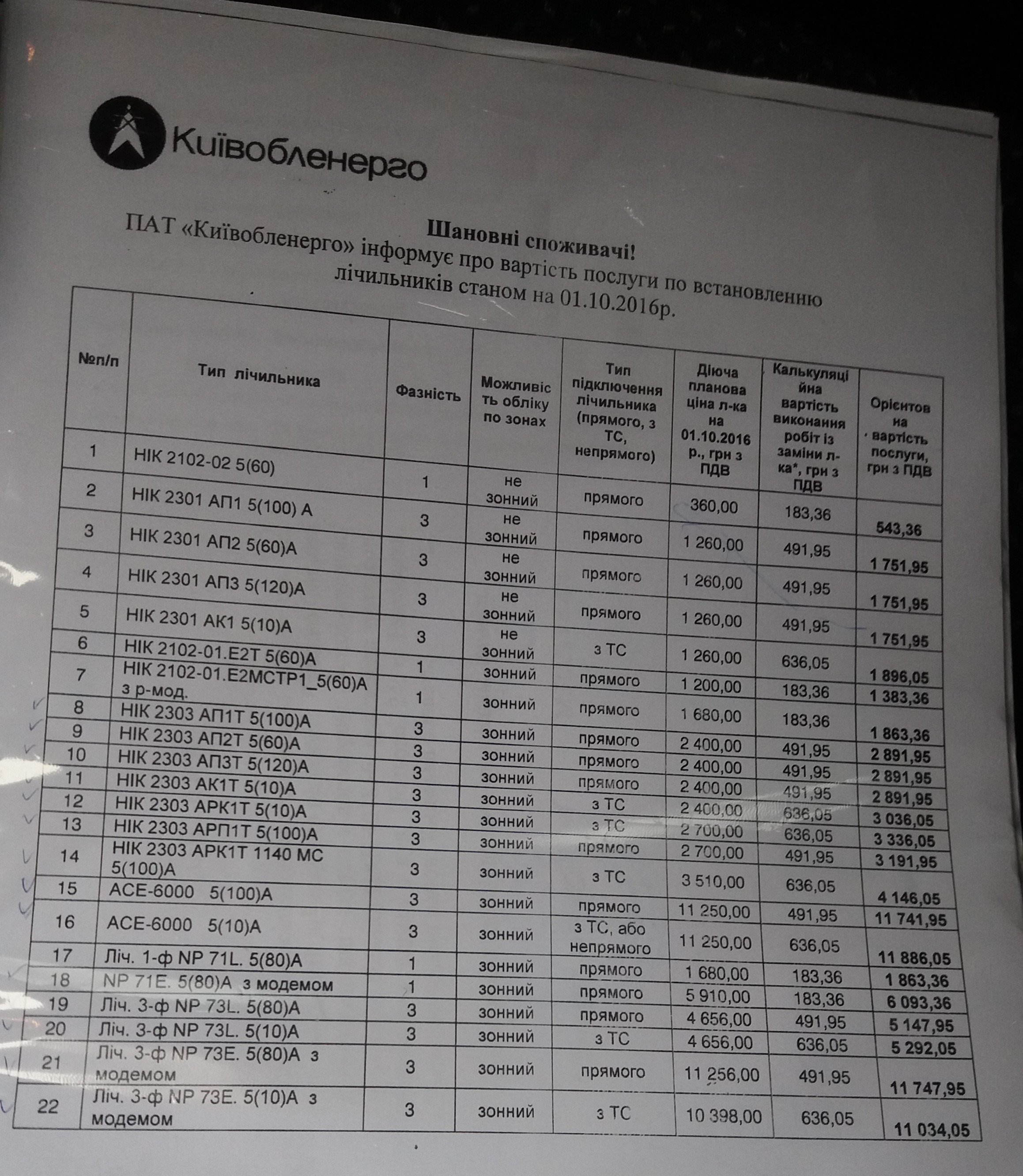

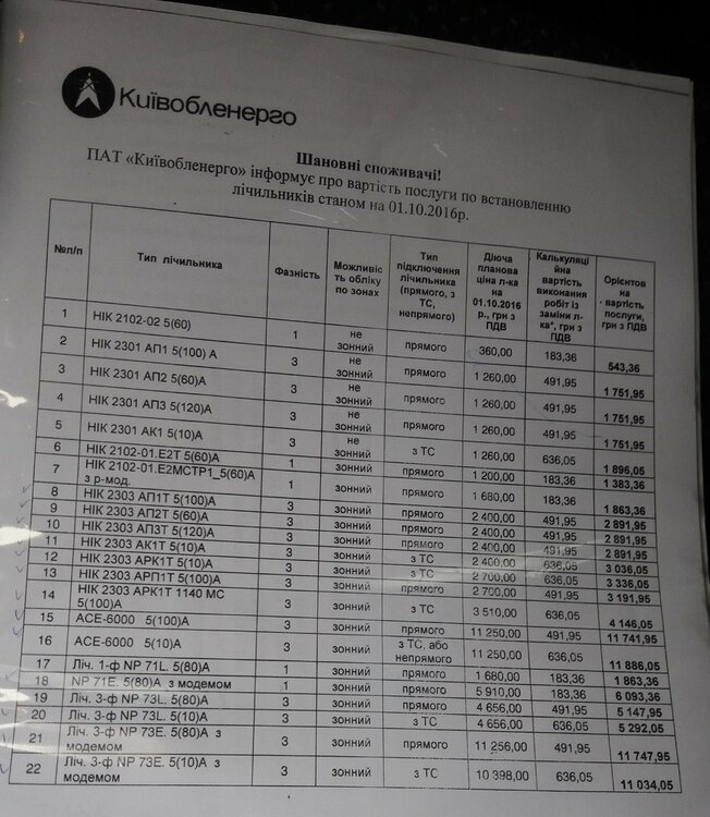

Приемлем ли будет счетчик без реле отключения NIK 2303 АП1Т 5(100)А?
КОЭ предлагает вот такой список. Если он годный, то не охота заморачиваться с приобретением самостоятельно и прохождением проверок.
Какой лучше взять антивандальный щиток для защиты ВА на столбе от вмешательства? Или они все одинаковые?
Буду не против модели щитка, чтобы туда повесить: счетчик / ВА 32А 3+1N / АВ 16А 1Р / УЗО 25А 1+N / Din розетка
я себе точно такой же счетчик покупал NIK 2303L АП1Т 5(100)А (новая модель) в новой линии в средине ноября, со скидкой (от юр.лица), вышел по цене что то около 2200грн при его обычной цене в новой линии 2450 (по моему так)
из беготни было
1. поход в киевэнерго чтоб написать заявление и полатить 450 грн за переустановку счетчика
2. отвез счетчик в лабораторию киевэнерго
3. приехал забрал из лаборатории и рядом от дал в соседнее окно на перепрограмирование (все это бесплатно)
