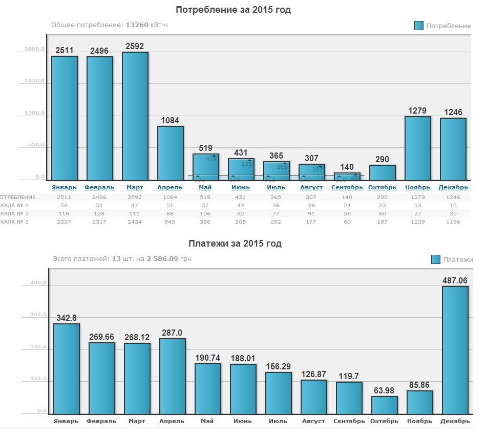

Мои показатели эксплуатации такого счетчика
Если Вы обычный потребитель(без индивидуального электро отопления,ночью спите вместе со стиралкой ,духовкой ,болером и т.д и т.п)то вам он однозначно не нужен.
Странное утверждение... При двухзонном учете ночной тариф 50% от стандарта... Экономия средств не нужна?
Имхо.Не впечатлило.Мои показания за прошлый месяц. Ноч 363 День 81.К оплате 177 гривен.Счётчик стоит всего два месяца.
Табличку нарисуй и покажи.
А также приведи расчет срока окупаемости. Чтобы было понятно о чем вообще идет речь.
Ну почему странное? Сама по себе установка двухзонного счётчика даёт ну очень не значительную экономию . Окупаемость под три года? Это если денежка свободная водится.
Точнее сказать ~2,4 года на данный момент. Когда полностью окупится будет известно полное время окупаемости.

Какова полная стоимость проведенных мероприятий? Или потребление само упало в ... 5-ть раз?
Чего???? Потребление зимой 2-2,5 тысячи кВт*ч Что упало?
Это тариф электроотопление и трехзонный учет.
