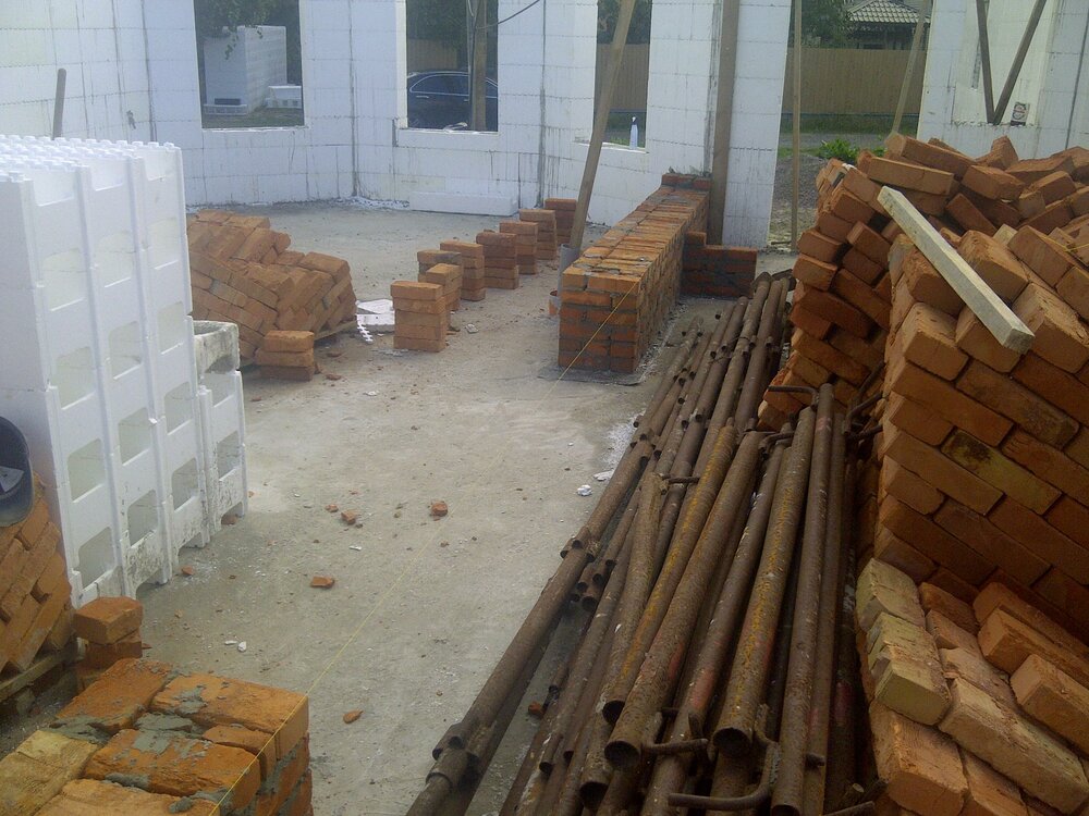

Что нового на стройке....плиты положили?
не был на стройке всю неделю из-за дождей.
Сейчас строители начинают класть внутренные стены (несущую центральную и межкомнатные).
потом уже будем класть плиты.
Кстати, этот новый цех в Ковальской настолько зашифрован, что сотрудники завода на Выдубичах не знают о его существовании.
Еще съезжу на Оболонь поузнаю.
Так как по телефону мне сразу подтвердили, но потом я понял, что они меня не поняли и предложили обычные плиты.

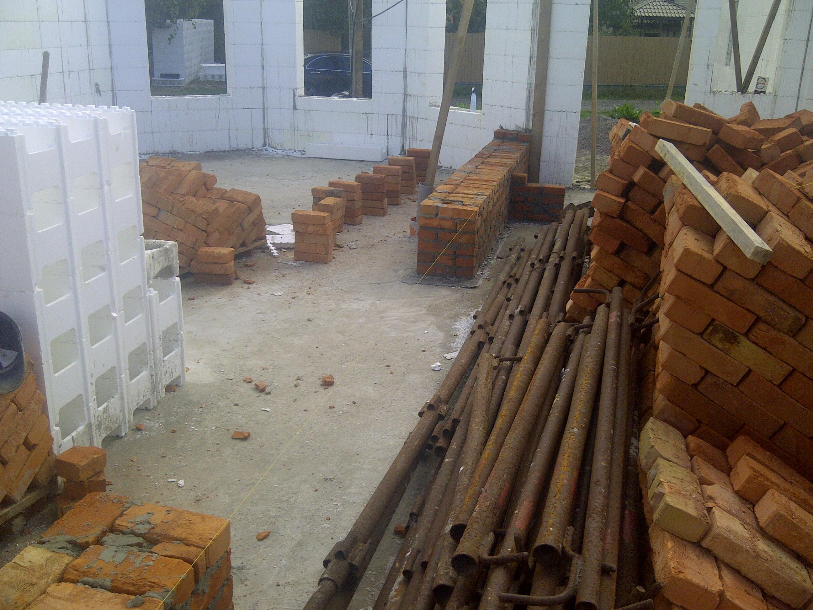

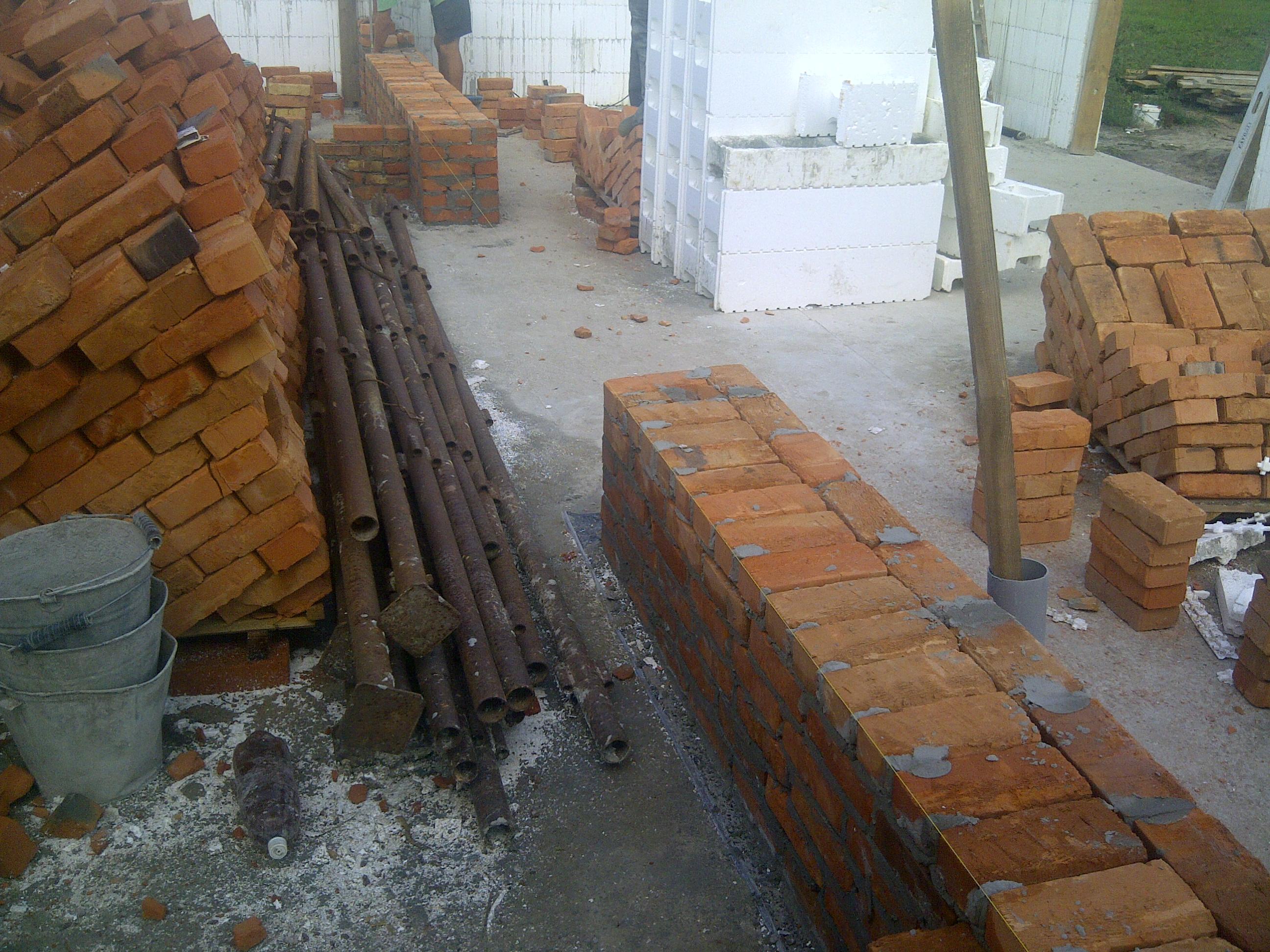

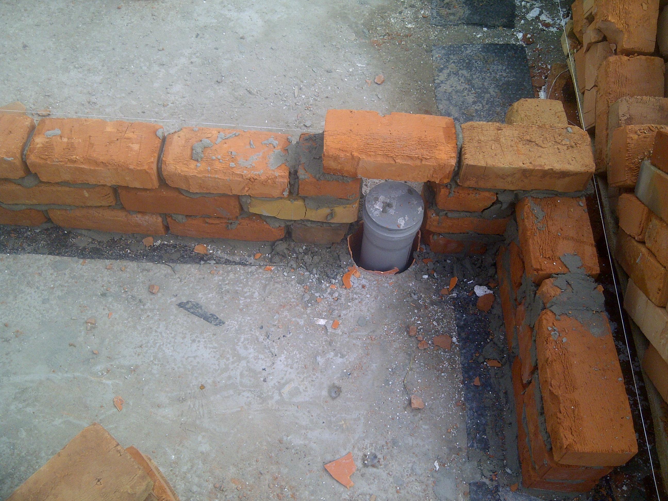

стройка продолжается.

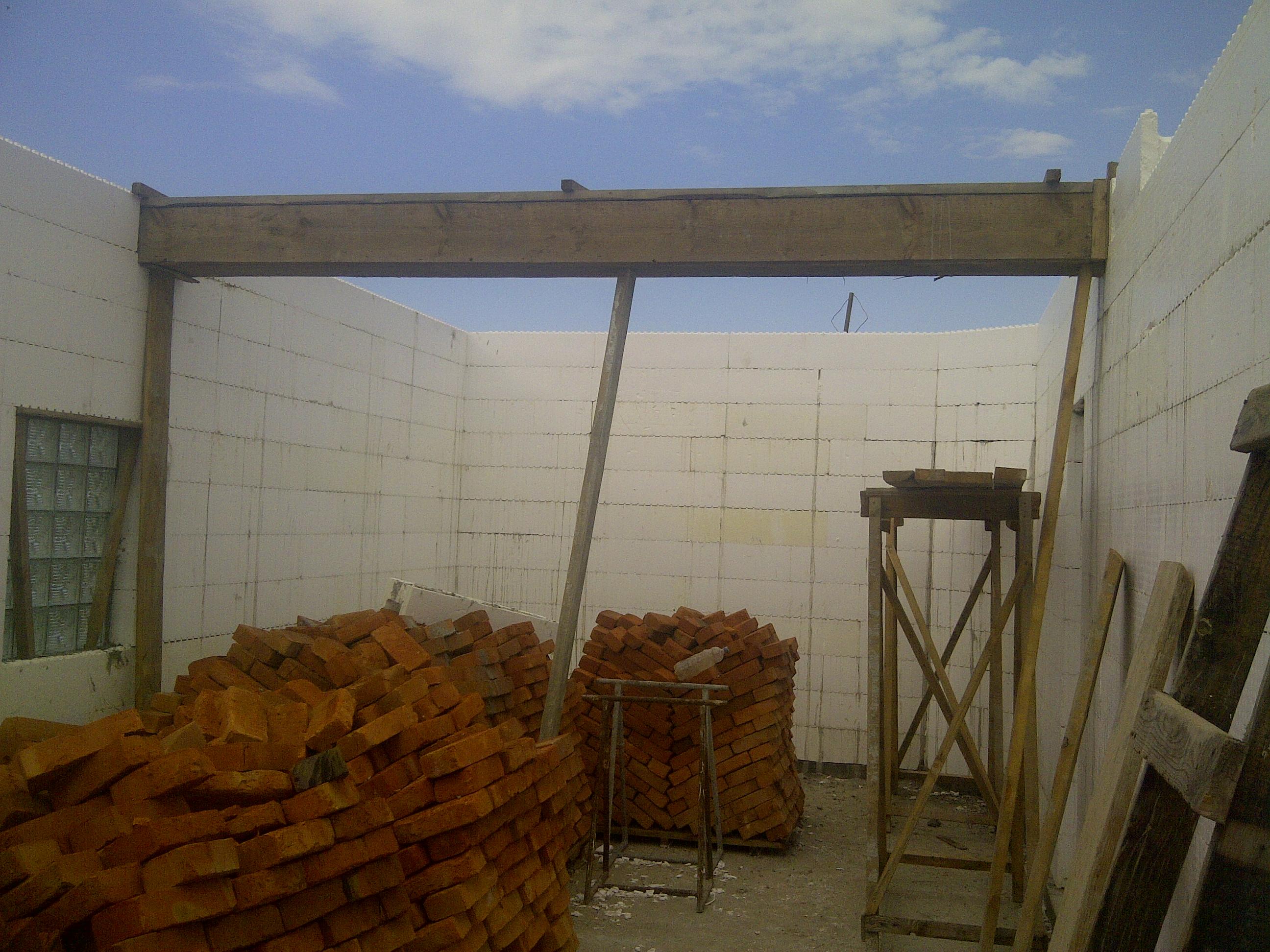

Наконец-то залили все перемычки

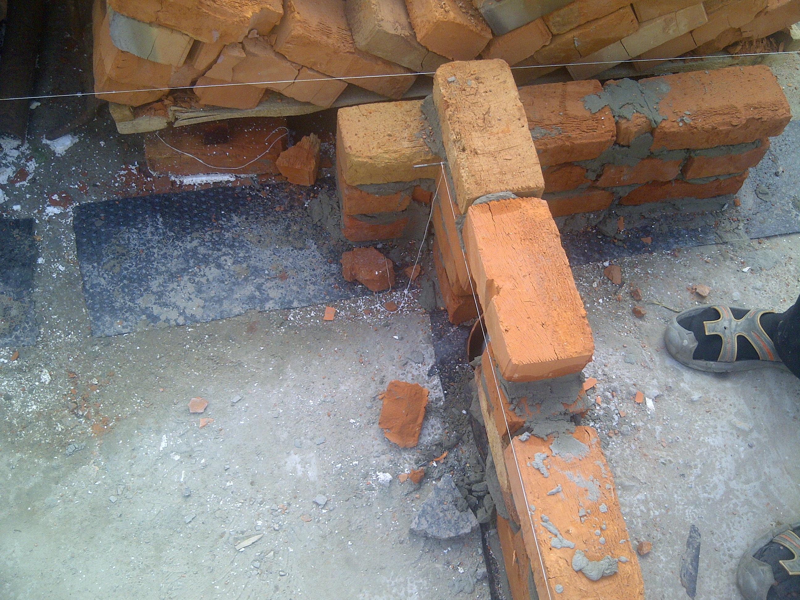

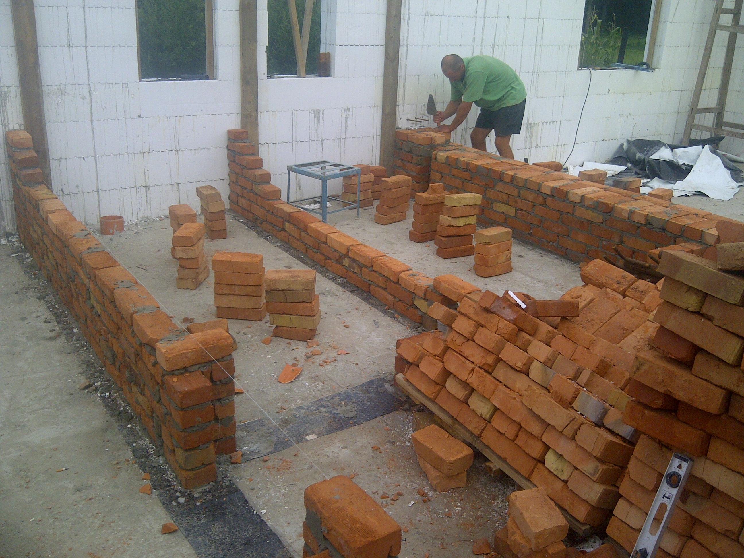

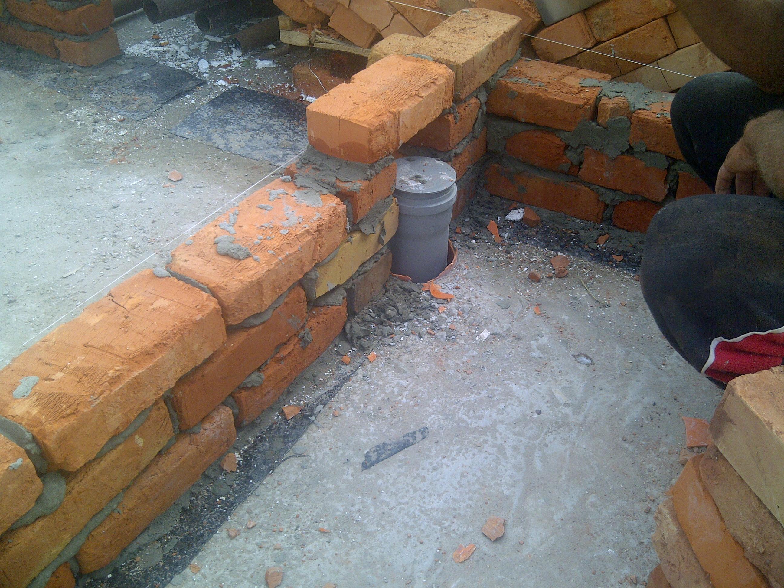

Подошли в внутренним стенам. Не обошлось без ляпов ))) стену построили прямо над выходом канализации: )))) сказал переделать.
Обещают к четвергу стены закончить.
Сейчас усиленно ищу плиты, пока могут привезти только на вторник :(
Бетонную стену которая весит несколько тонн и вертикально держится на 2-х прутах 12 арматуры на расстоянии метра сможет завалить даже ветер не говоря уже о многотонных плитах перекрытия!!!!
0[/img]
Я себе представляю тот ветер, который сломает 150 мм бетона. Даже низкокачественного.
