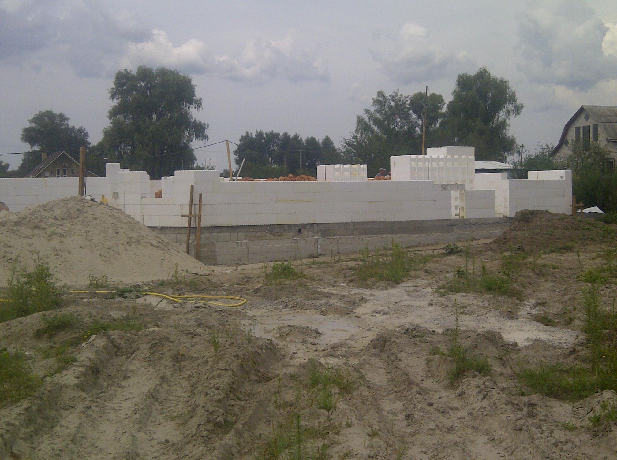

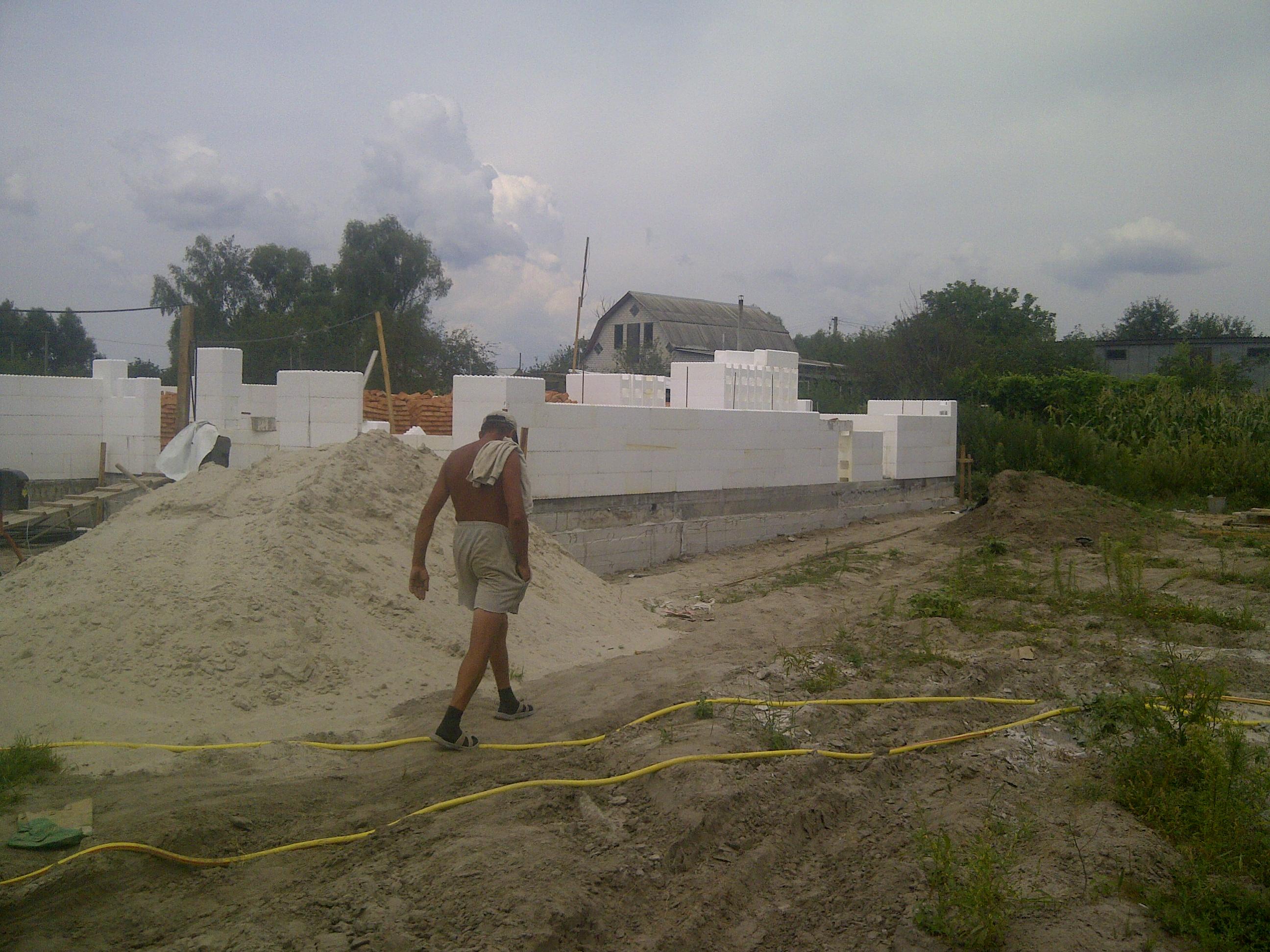

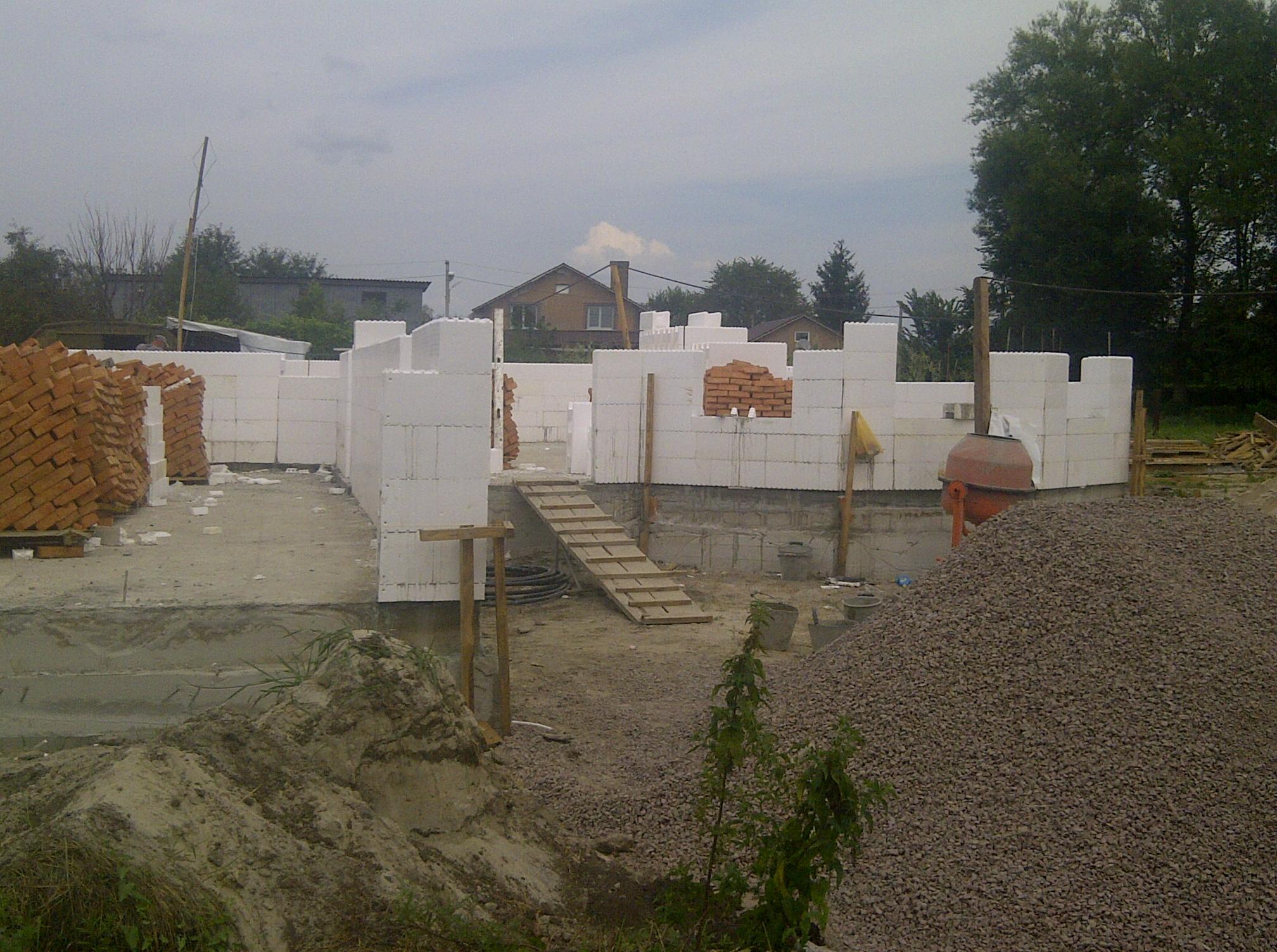

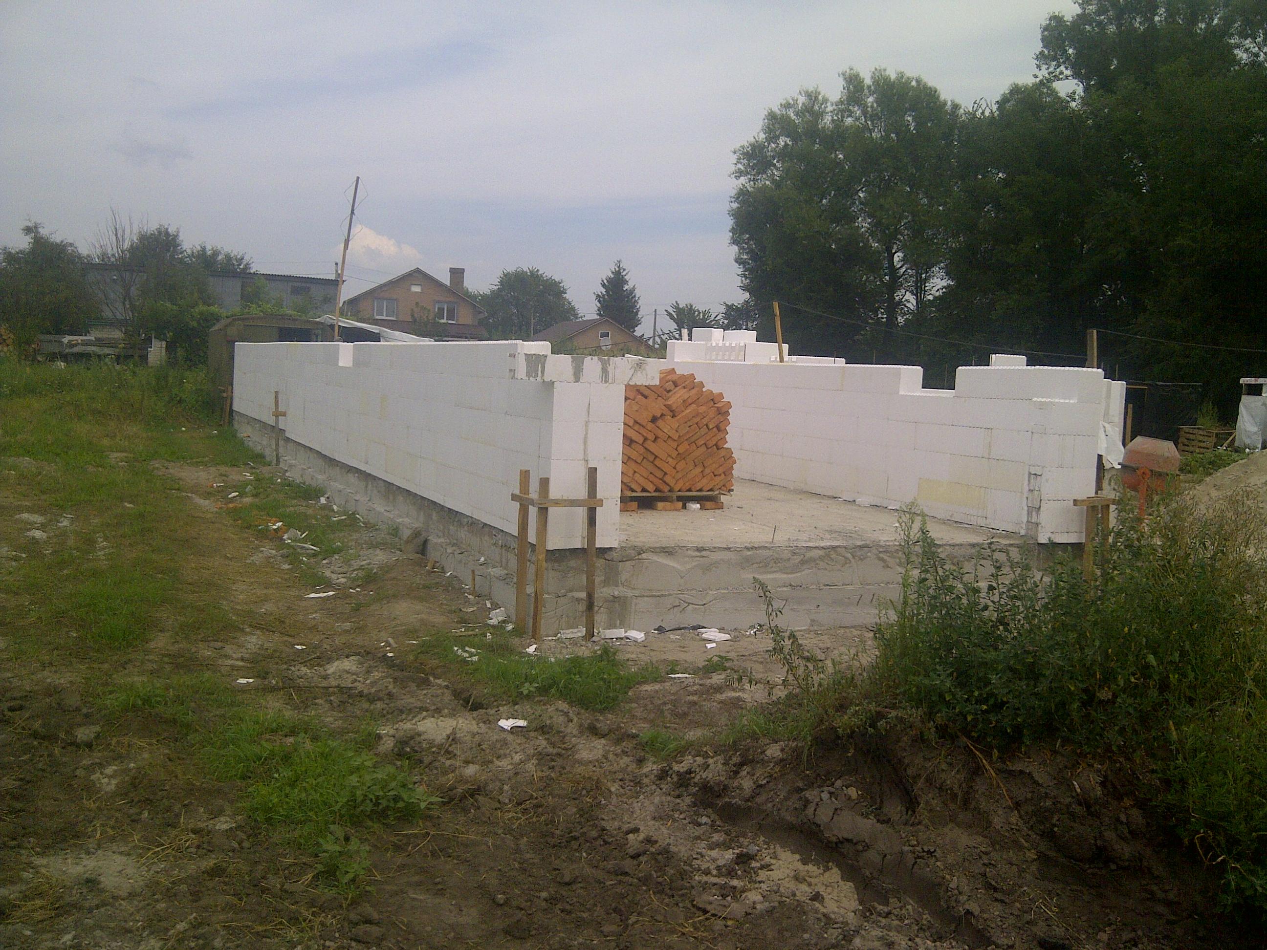

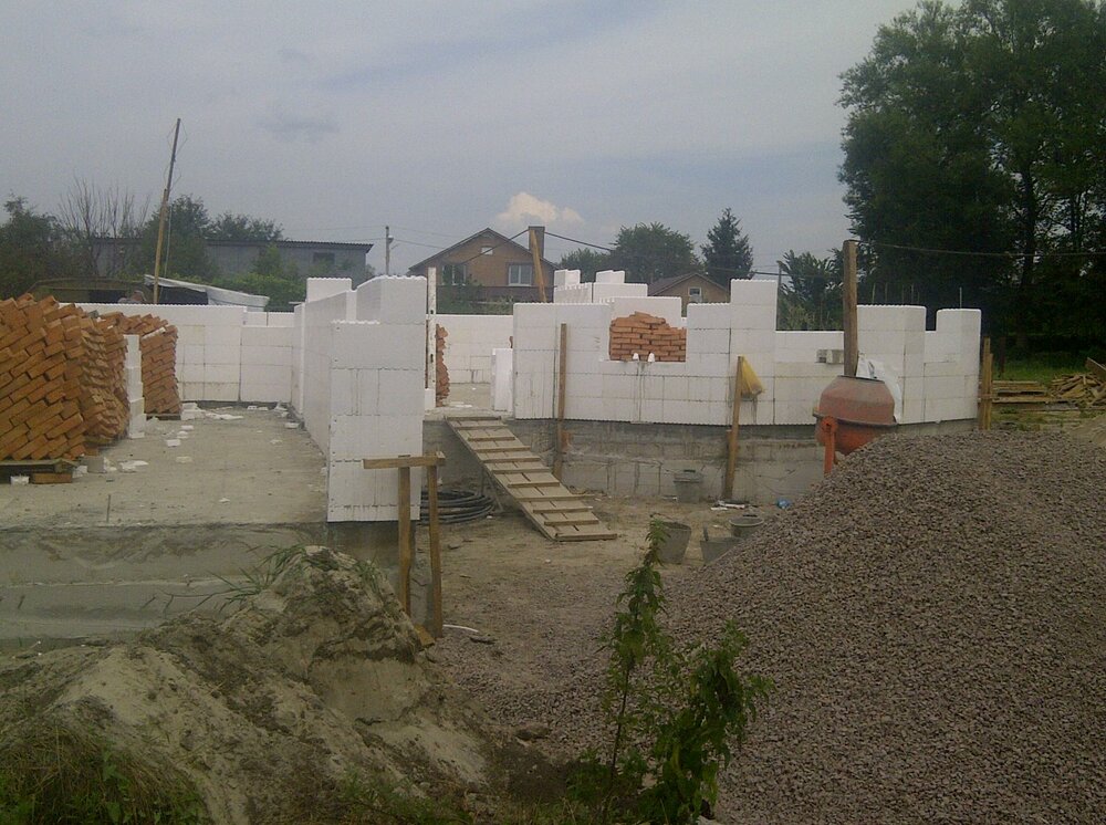

Был сегодня на обьекте.
Стены немного подросли, радует, что пока моего присутствия не нужно, бригада все делает слаженно и правильно (тьфу, тьфу, тьфу)
Обещают до субботы закончить внешние стены из блоков, потом сделают центральную несущую стену из кирпича (это еще где-то неделя)
А потом можно накрывать! Кстати на обербетоне подорожали блоки, мой заказ теперь на 2 тыс грн дороже выходит. Но все равно это дешевле монолита да и быстрее, так как скоро осень, а мы только первый этаж доделываем :(

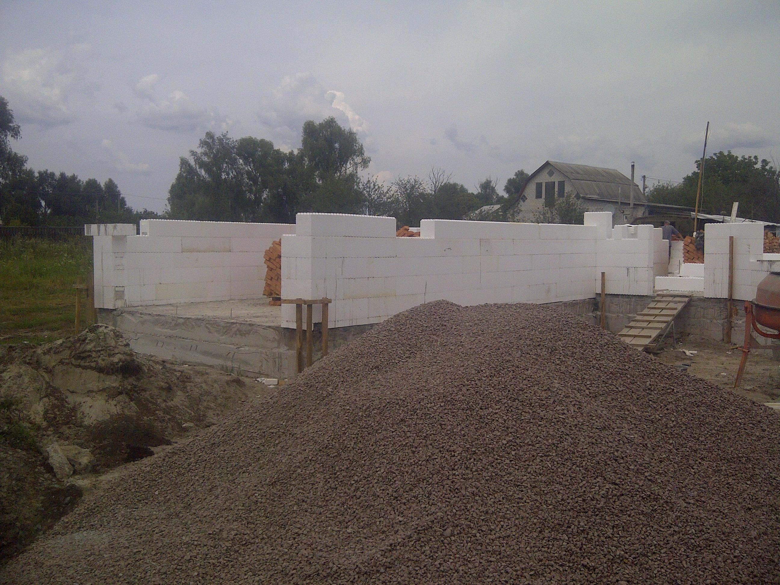

Песок уходит очень быстро (при правильном приготовлении бетона), арматура - тоже уходит быстрее (покупал на весь дом притом с запасом - походу на второй этаж надо будет докупать), щебень - пока по плану...
Совет - не берите щебень 5-20 - возьмите лучше 5-10 - он на 10-15 грн дороже за тонну - но намного мельче - соответственно намного меньше пустот.
И не забудьте сделать заанкеренные выпуски арматуры из стены - что бы связать таким образом внешние стены со внутренними...
Я закупил по 30 тон щебня и песка, думаю на дом уж точно хватит :)))
кстати купил фракцию 5 на 20, строители пока не жалуются.
а арматуры купил 4 тоны, строители говорят, что должно хватить, тем более, что мы ее кладем меньше чем обычно, ведь Optimalist говорил, что до 2 этажей можно вообще без арматуры обойтись :))

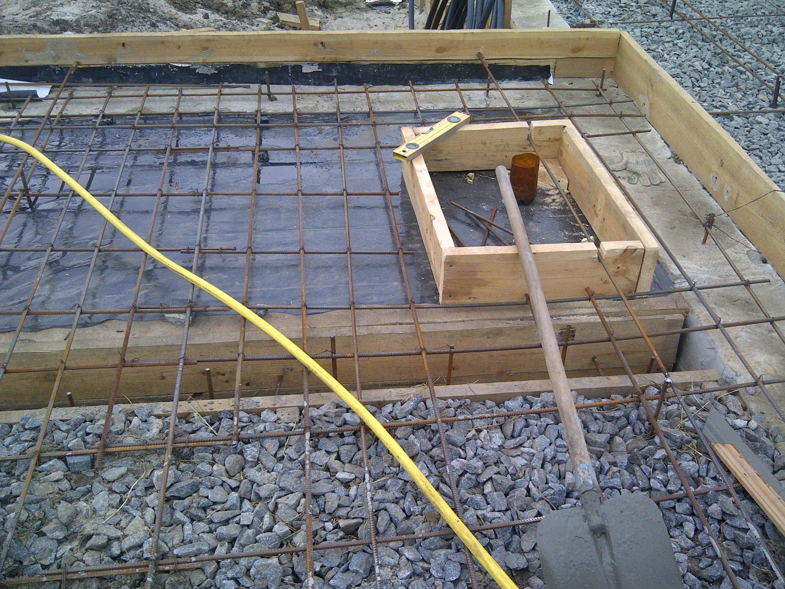

Плиту черновую заливаете по арматурной сетке или по кладочной ??? И не забудьте перед черновой плитой протрамбовать трамбовкой грунт - это на самом деле очень существенно ...
Тут все зависит от строителей. Если берете 5-20 то наверняка нужно будет постоянно следить, что бы обязательно штыковали. В моем случае - никто не штыковал - а засчет приготовления более пластичного бетона - в сочетании с мелкой фракцией (то есть крупные куски щебня не застревали между арматурой и перемычками) - на участках со срезанным пенопластом не видно ни единой выемки - следовательно пустот скорее всего нет. Думаю - и с 5-20 можно достичь сравнимого результата - но сложнее и с большим контролем.

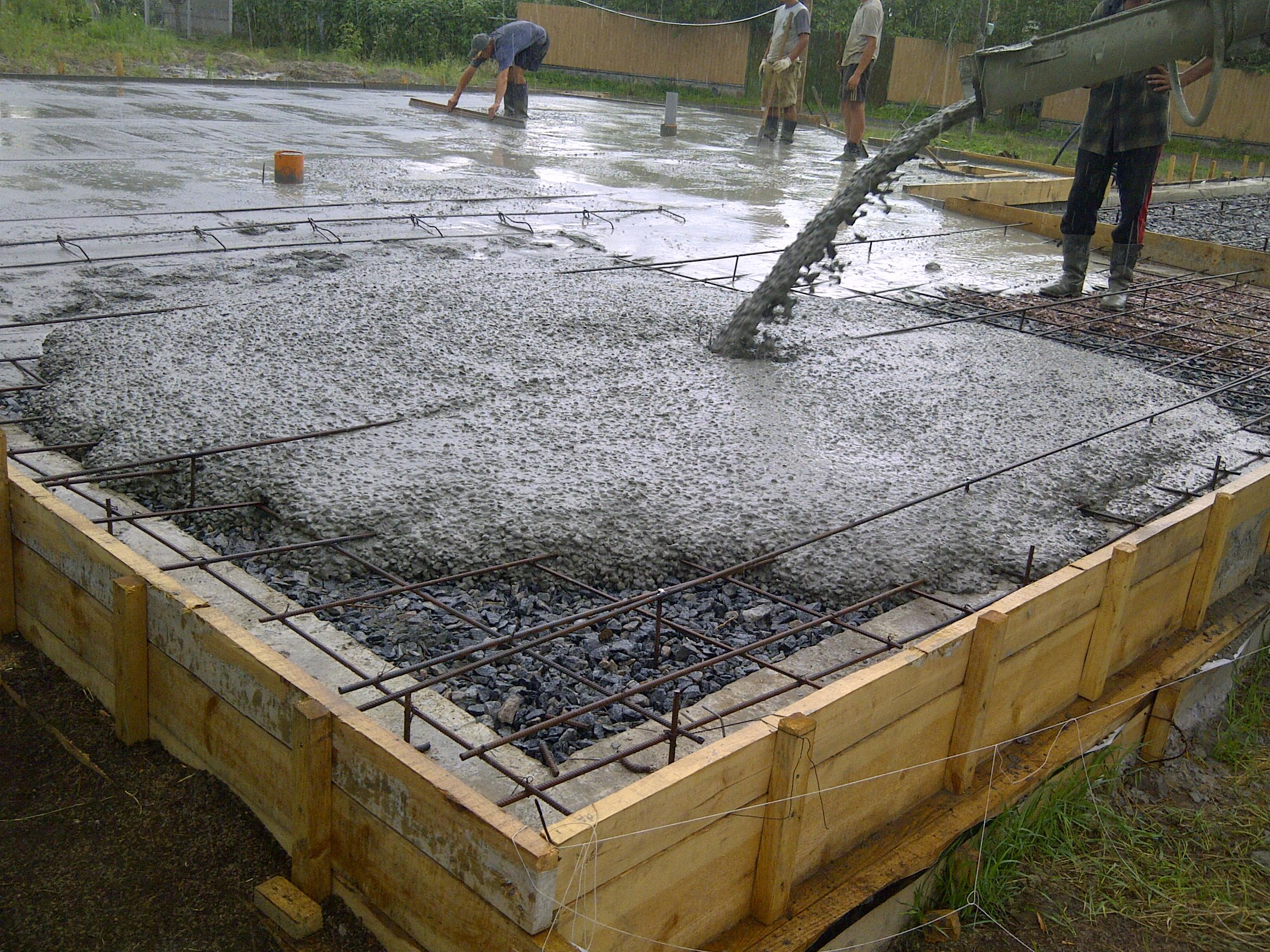

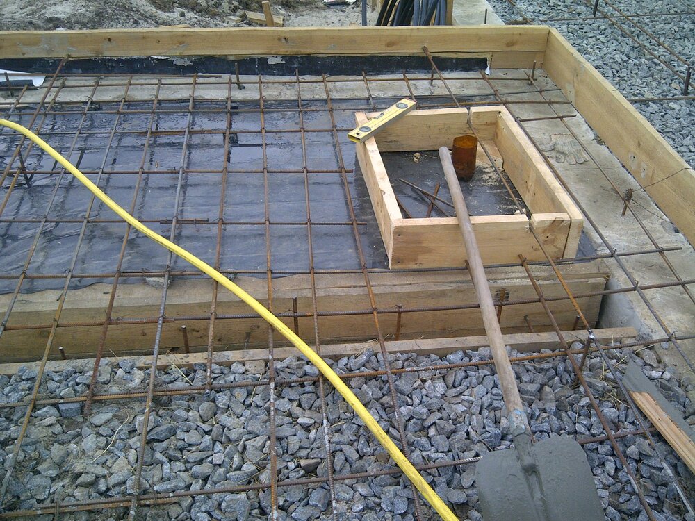

а плиты черновую уже залили, заливали по сетке арматурной.
А землю и подушку под плиту утрамбовывали и поливали два дня.

Черновая плита у вас очень правильно, хорошо, дорого сделана ))))
Я вот немного ужался на фундаменте - и цоколь от подушки гнал термоблоками, и плиту по трамбованной земле но на кладочную сетку ...
У Вас правильнее - крепче ...
Очень даже правильное решение, технологически и экономически обоснованное - сам тоже так буду делать!

Вы не видели, что мне конструктор нарисовал )))))) там толщина плиты была 26 см, плюс высота ленты около 2 метров!! Мы и так ужались конкретно :)))
у меня на весь фундамент получилось 70 кубов бетона, общая смета по фундаменту 10 куе, я думаю, что у комрада LE не намного дешевле получилось.
Кстати, плите еще тем нравиться, что сразу весь пол ровный! от меня недалеко люди тоже дом строят, так при этом они делали только ленту без плиты, дом у них меньше (около 160 кв м), но ленту они заливали под каждую межкомнатную стену, в итоге у них получилось 63 куба бетона :))))
и плиту нам нужно было делать, так как у нас грунтовые воды весной на глубине от 50 до 60 см
