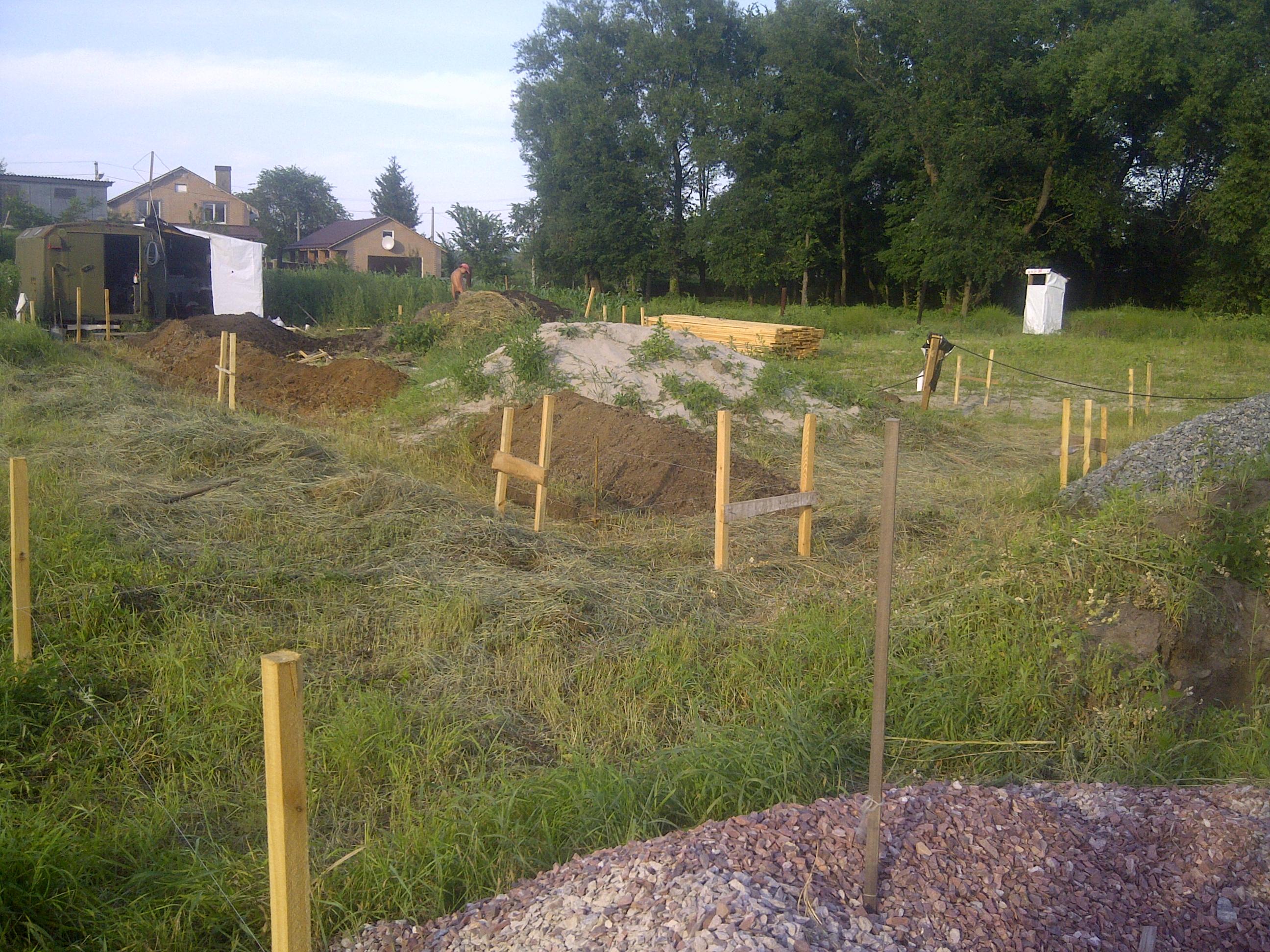

Наконец-то с документами все порешали и вчера я завез строителей на участок
план на сегодня это разбивка дома на участке

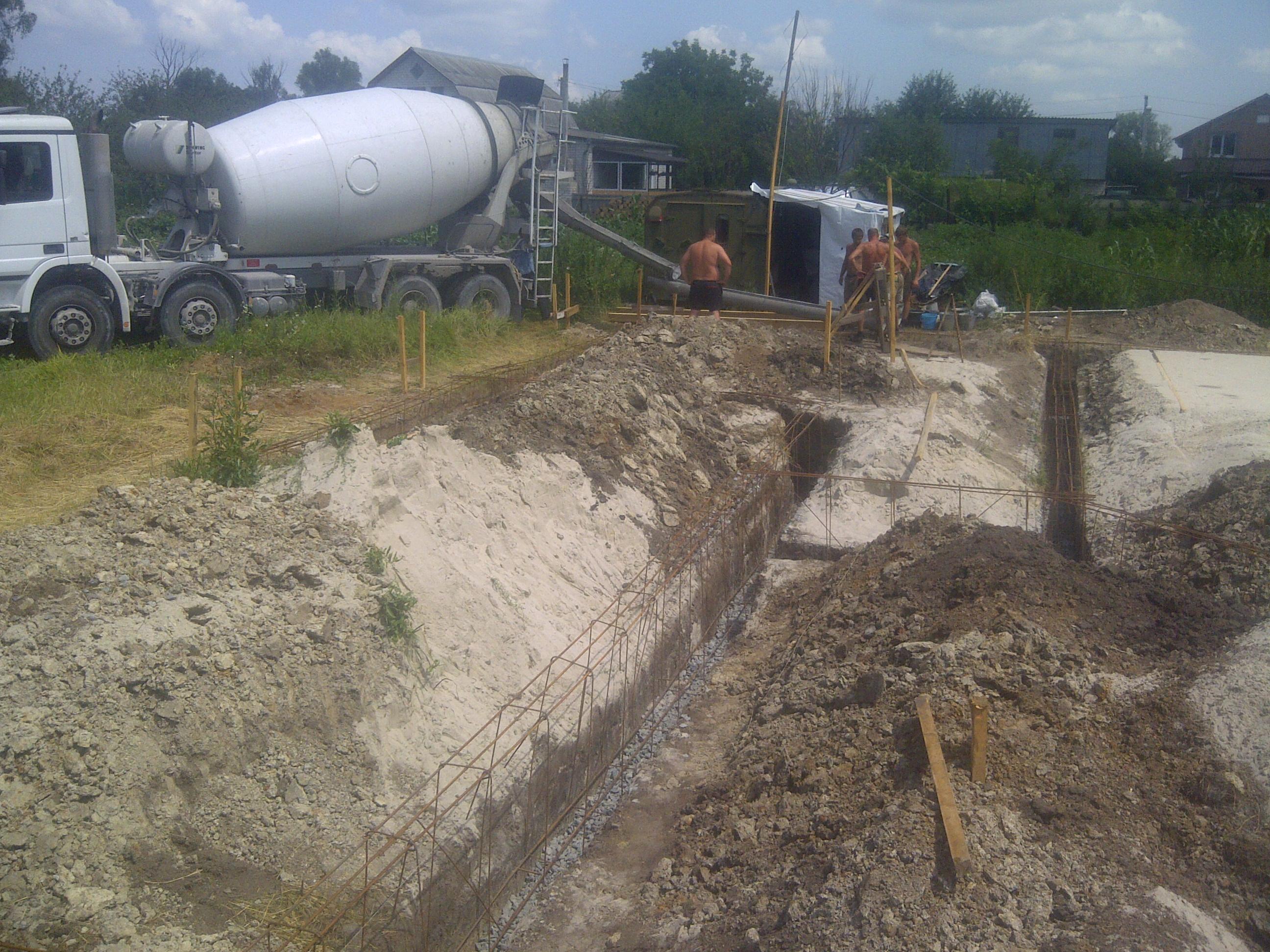

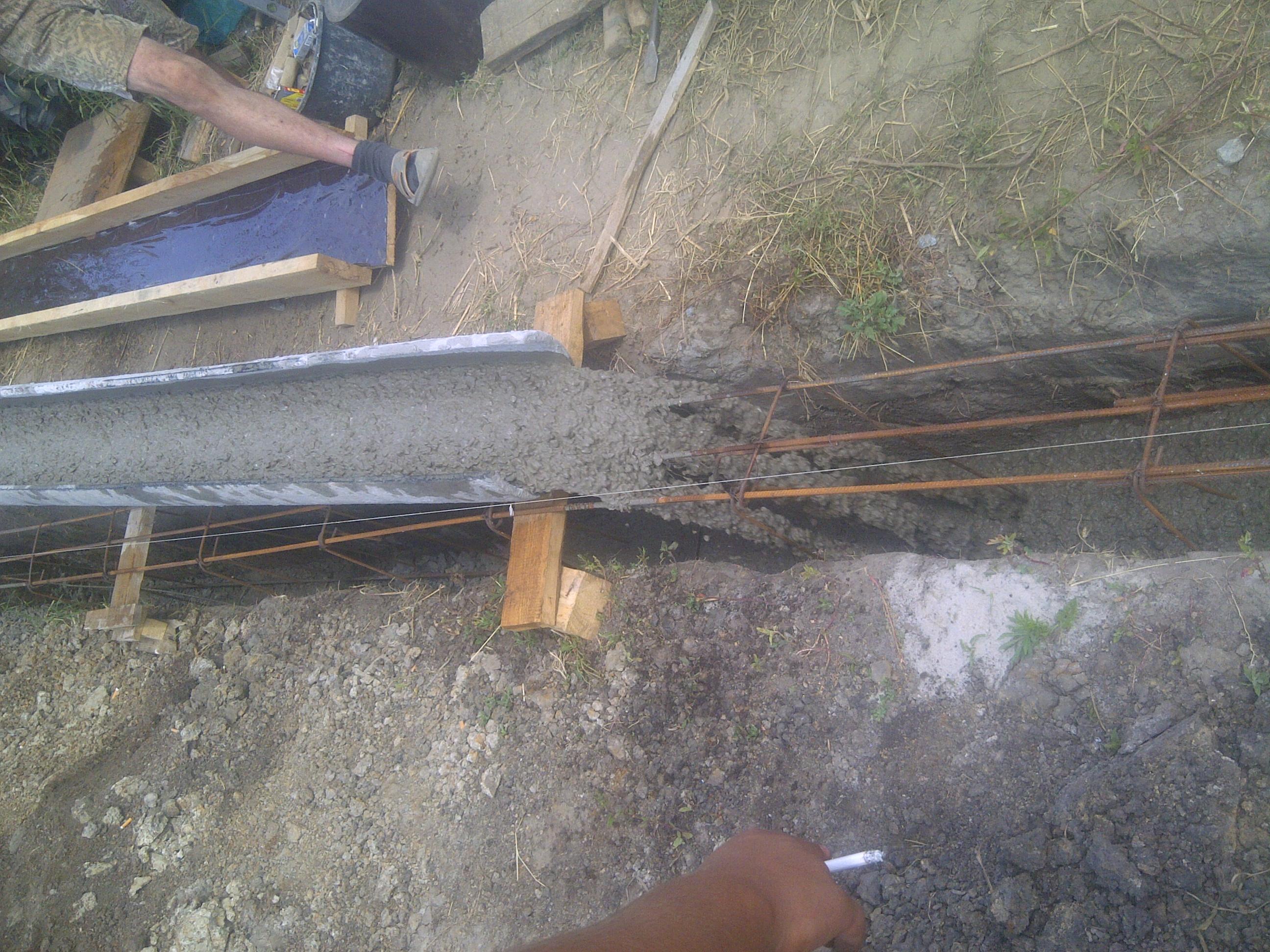

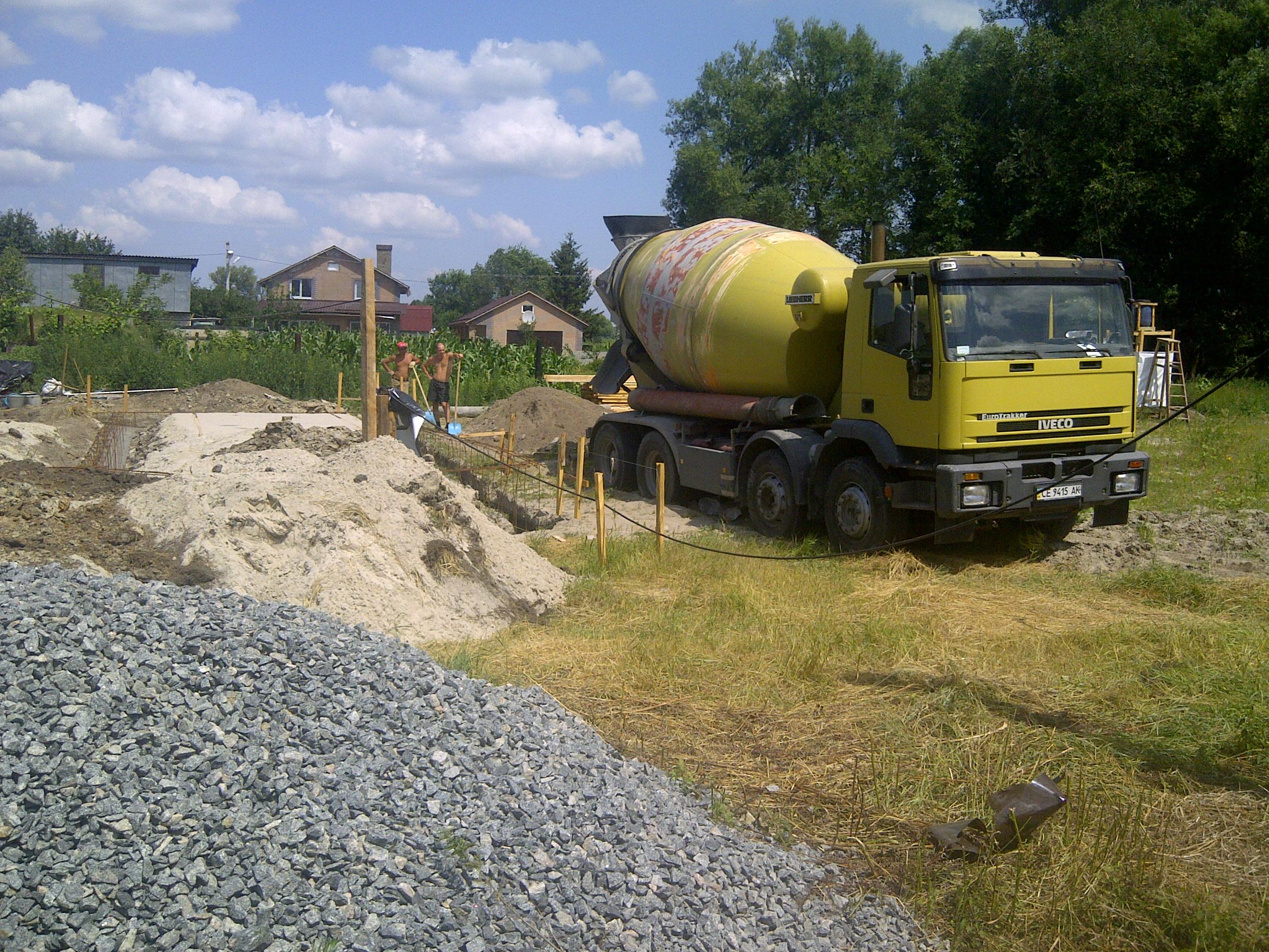

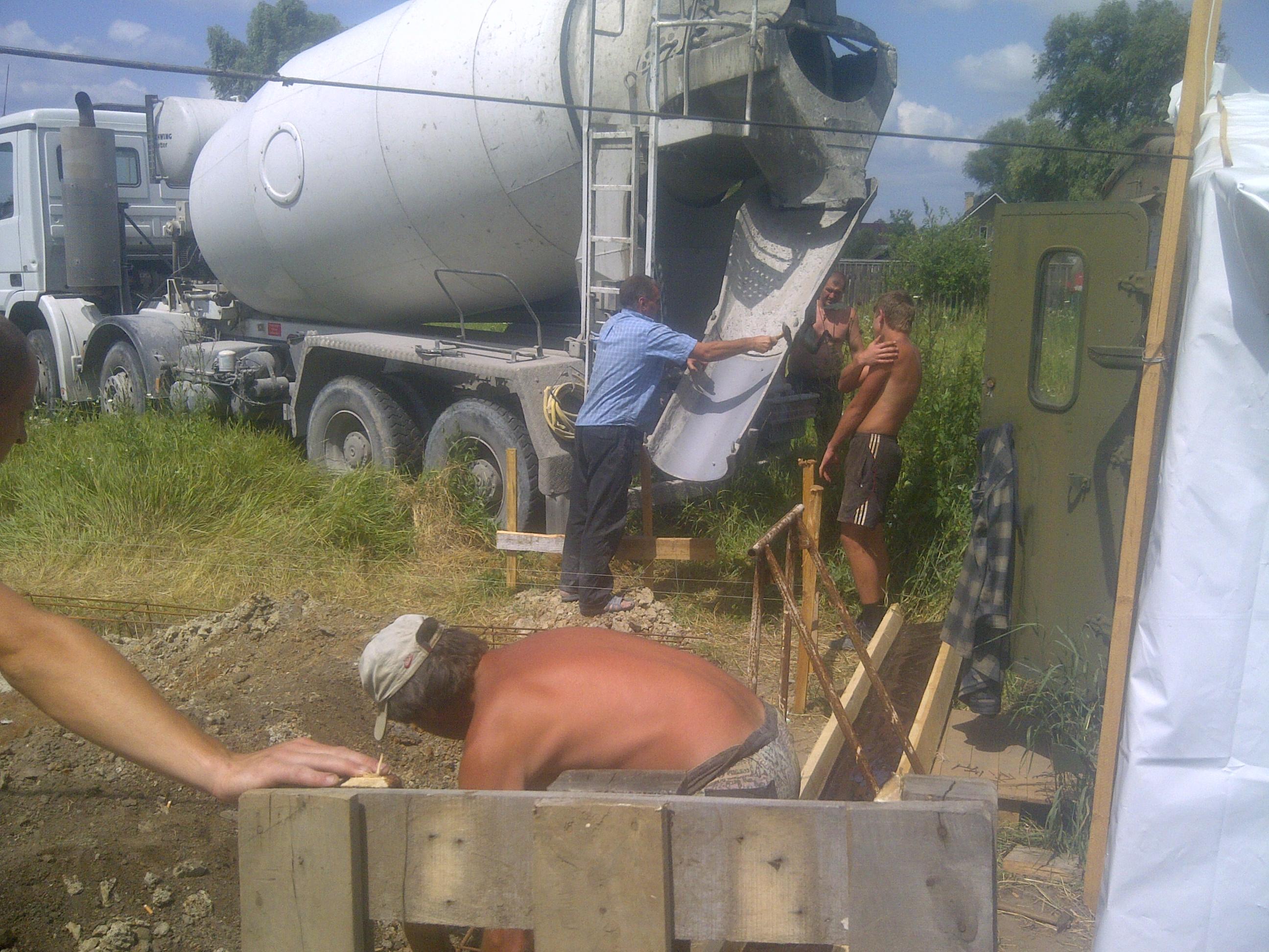

Завтра завезут ко мне первые 30 кубов бетона (заливать сразу в землю будем)
потом выстраиваем опалубку над землей и доливаем все остальное.
А потом делаем еще 15 см плиту :)
В общем на фундамент уходит около 63 кубов бетона, капец просто :(( (цена 1 куба бетона 615 грн, плюс строителям 250 грн )
надеюсь, другие этапы работ не будут столь дорогостоящими

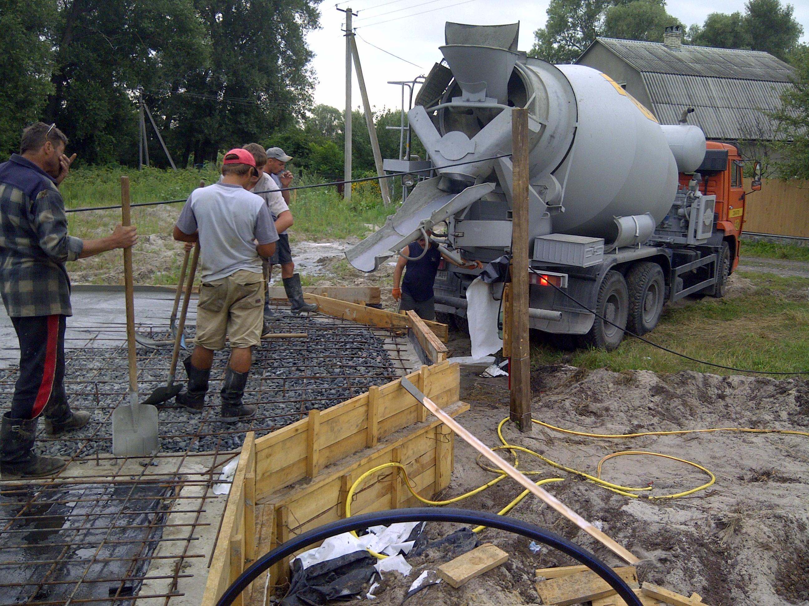

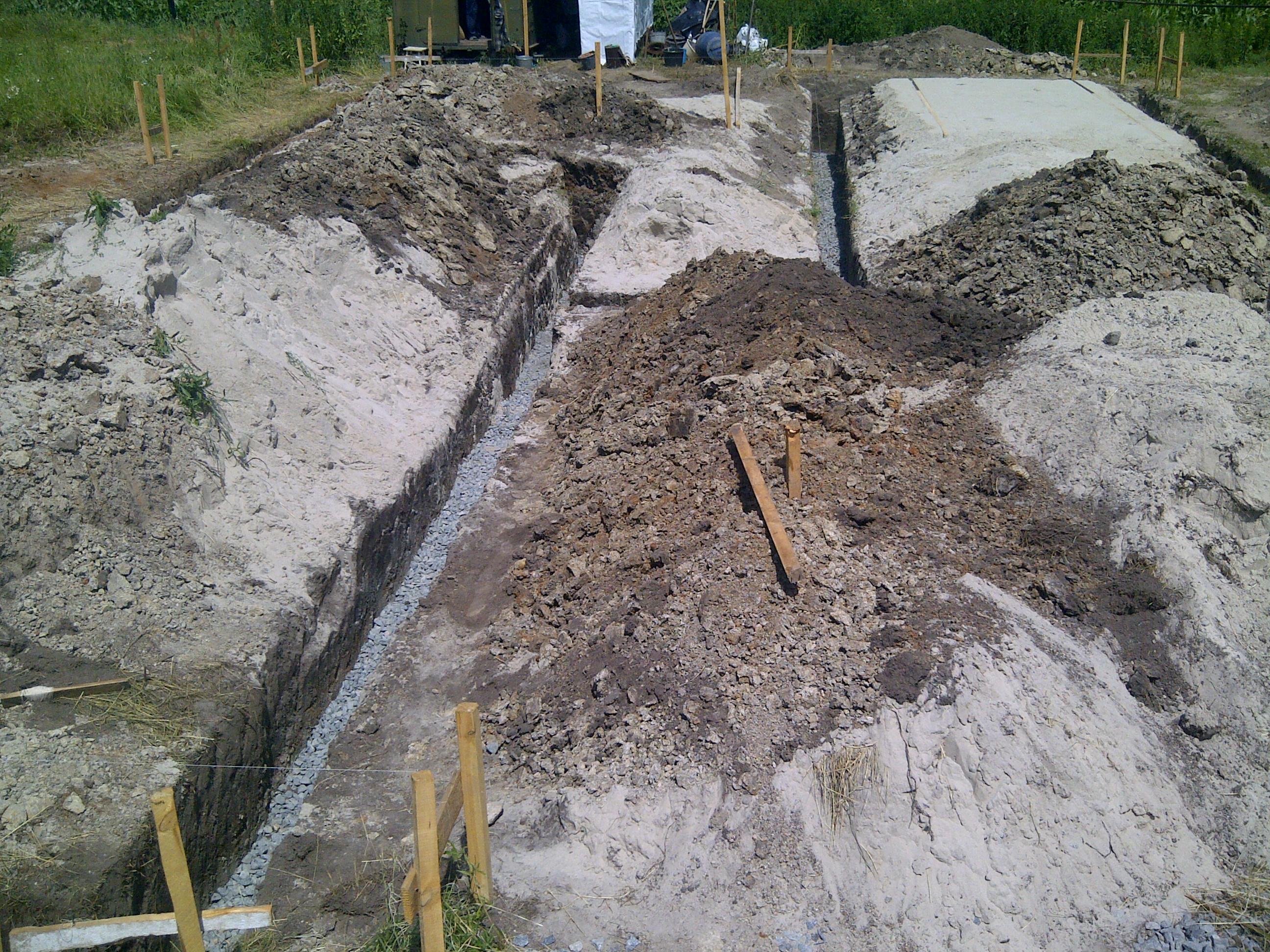

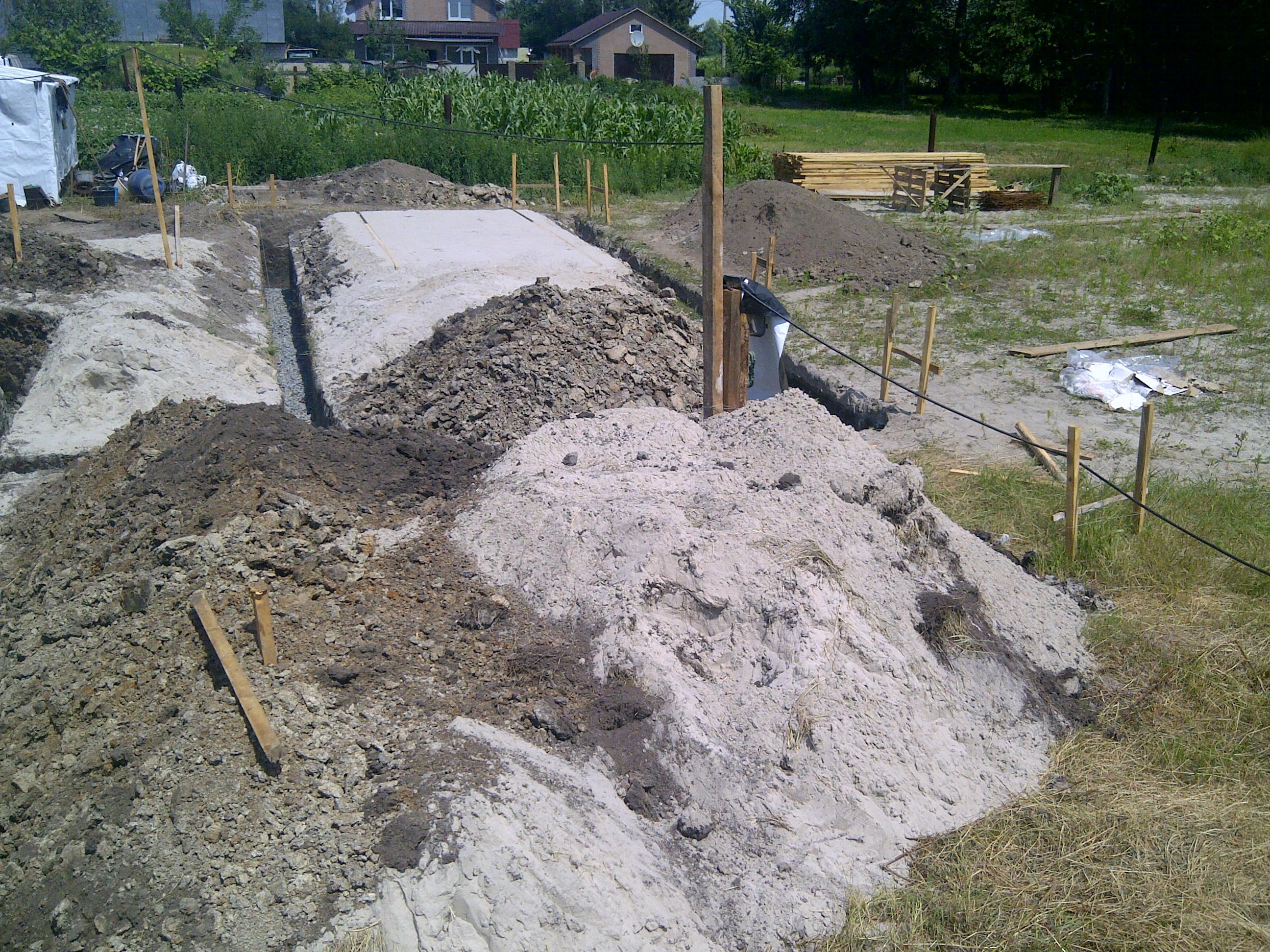

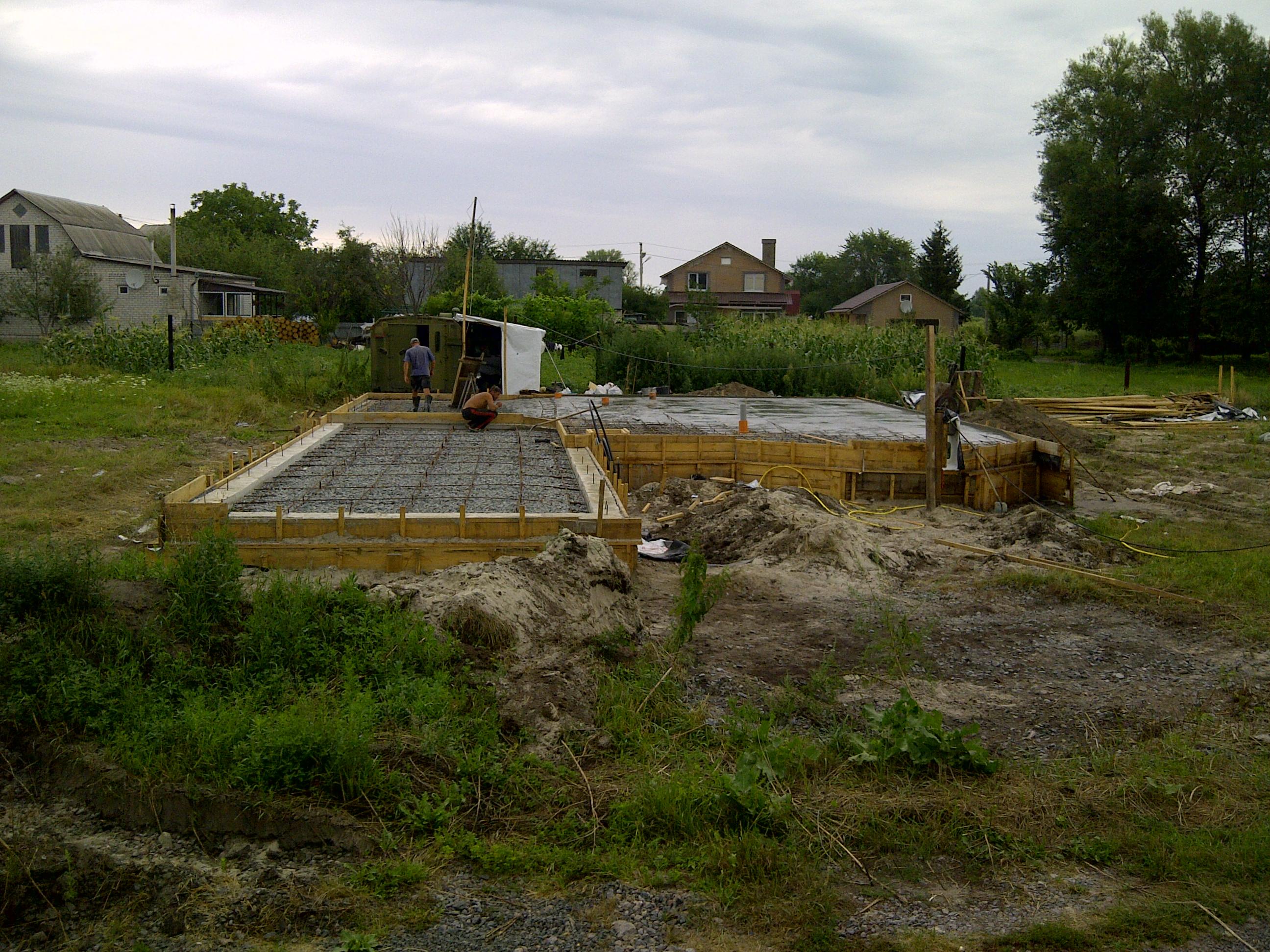

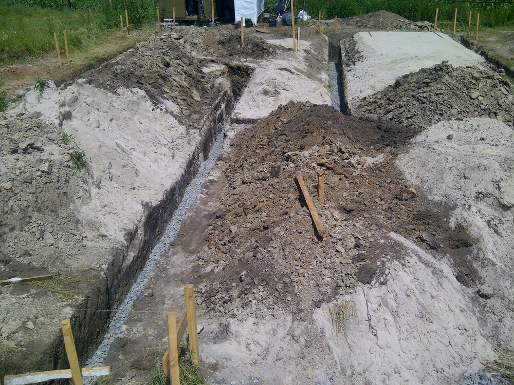

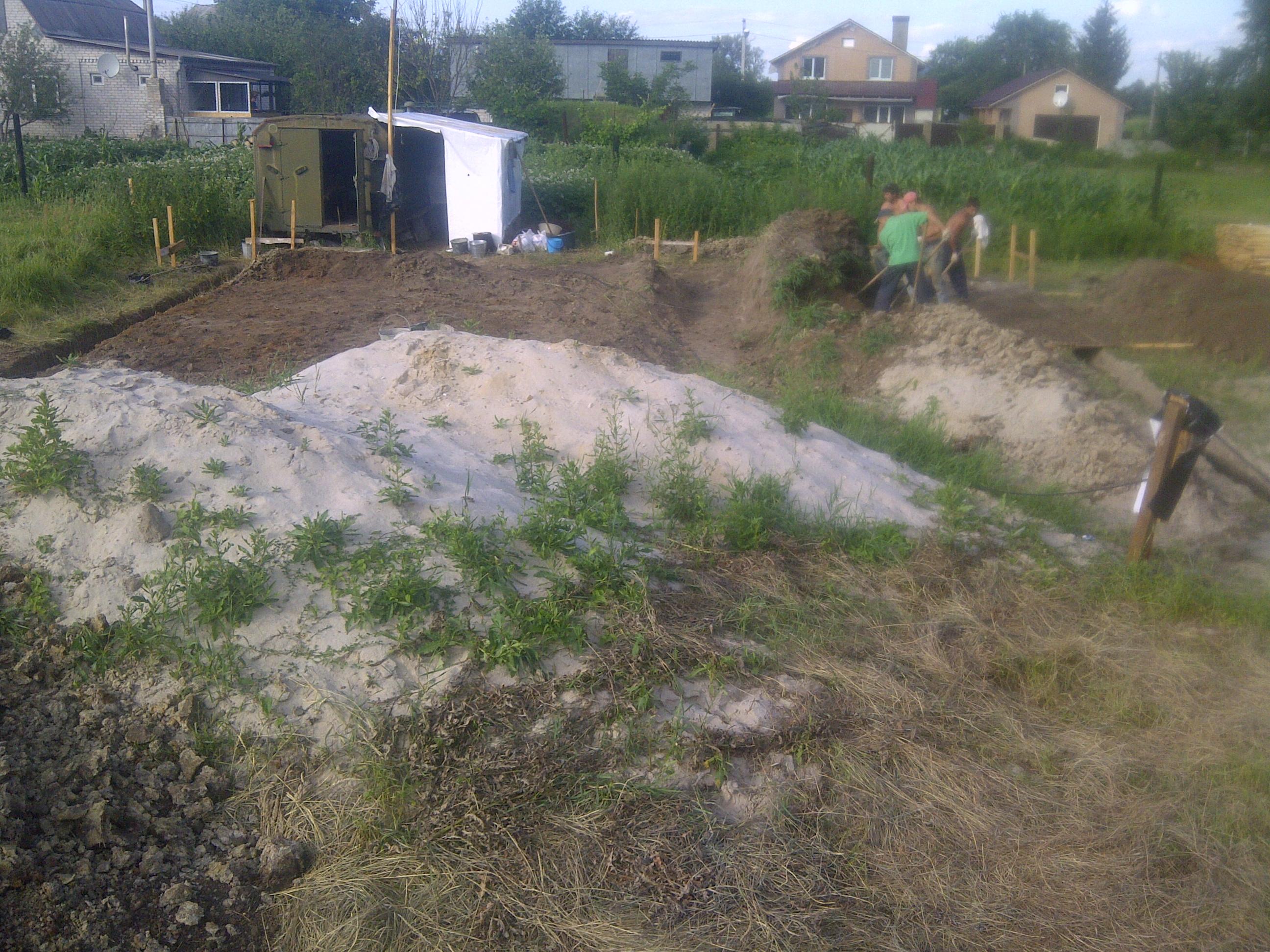

Залили бетон в землю, получилось вместо 30 кубов 26.
Сейчас строители делают опалубку и через день два будем заливать бетон над землей, а потом плита :)
Фотографии процесса вложены плюс одно фото с финала ЕВРО 2012

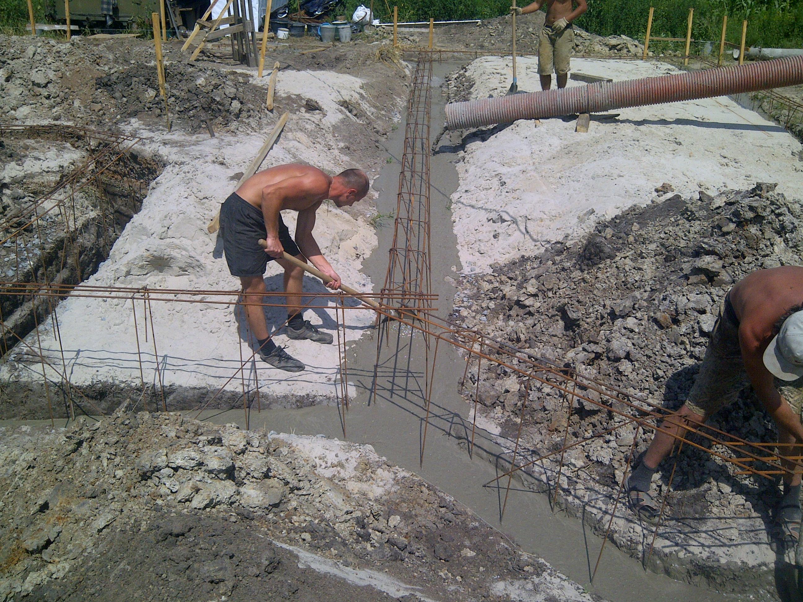

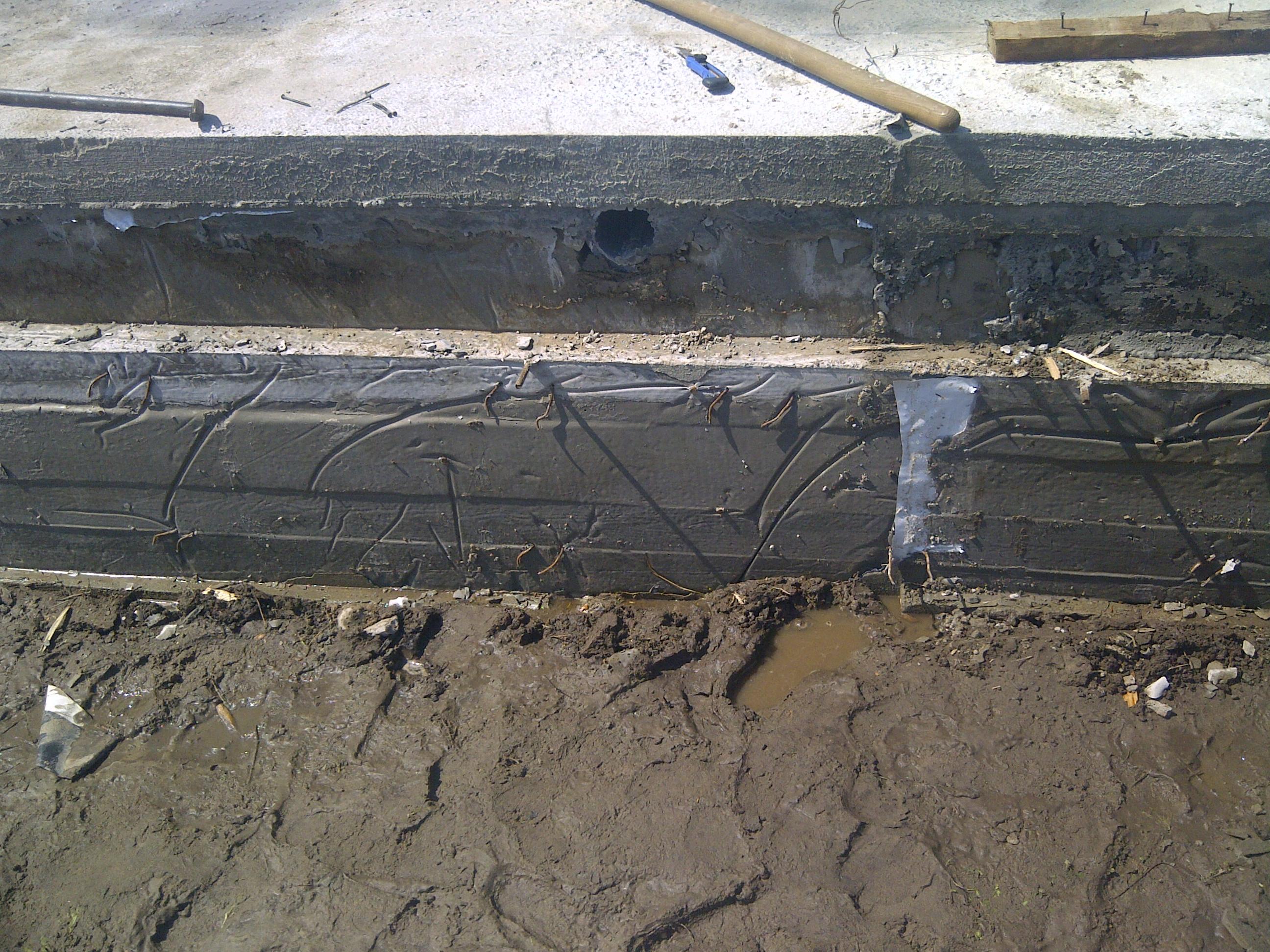

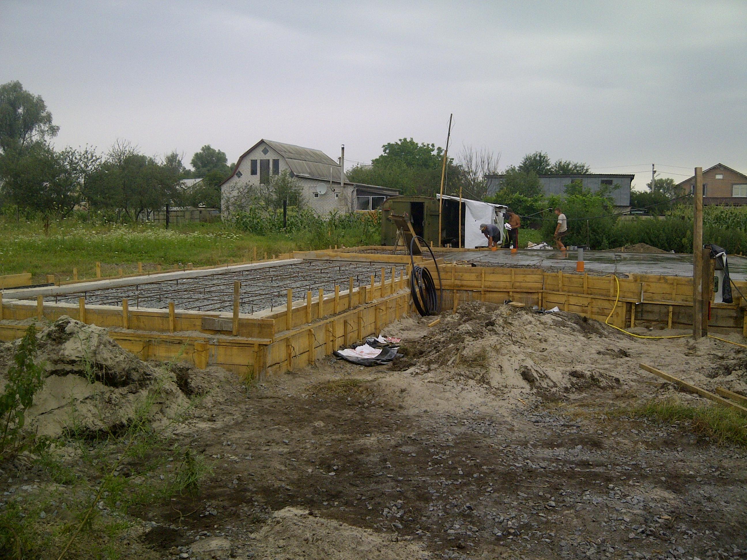

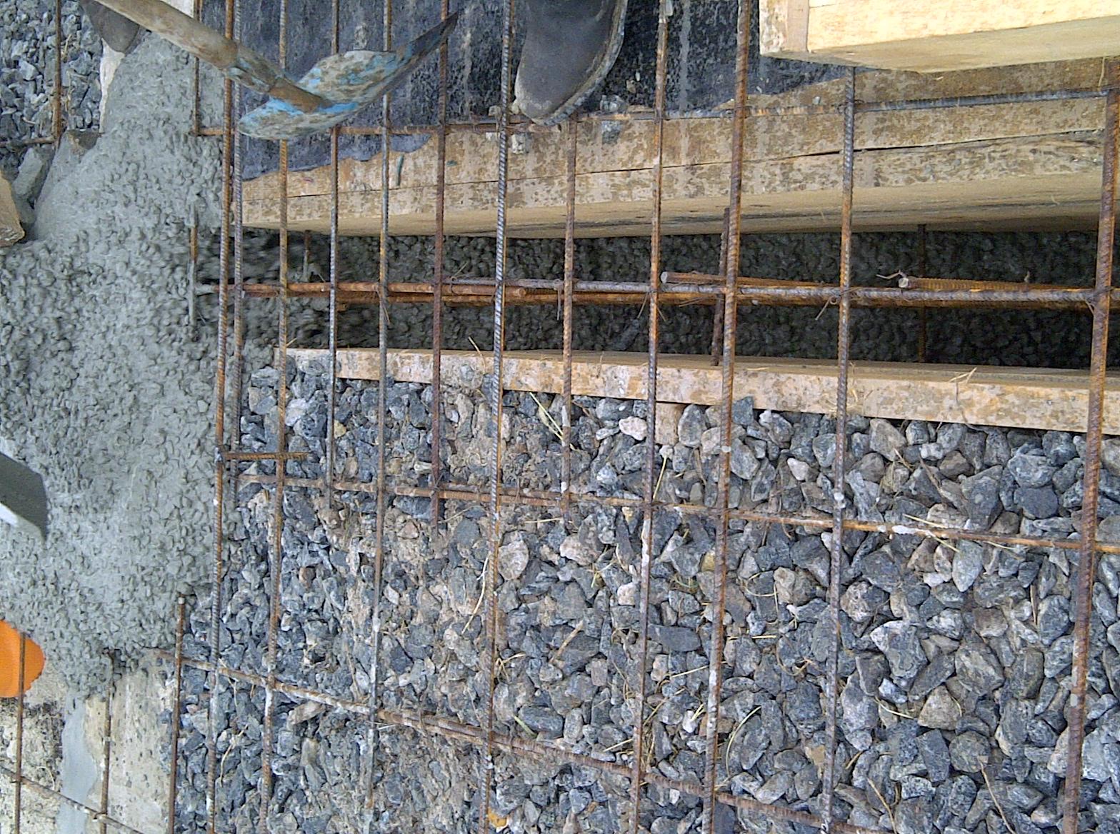

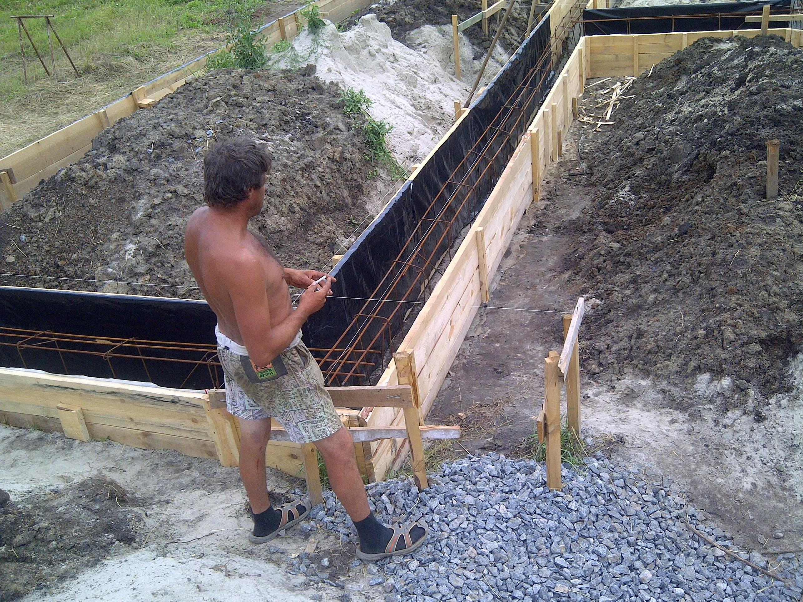

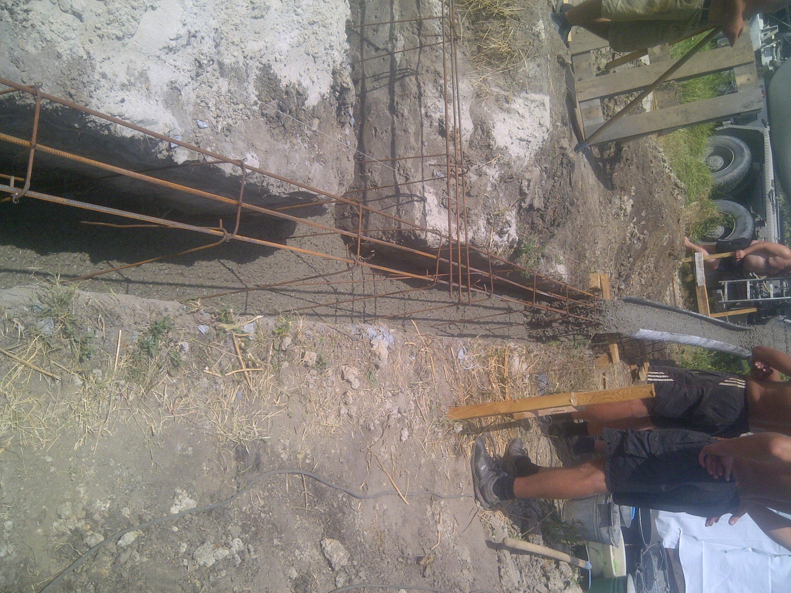

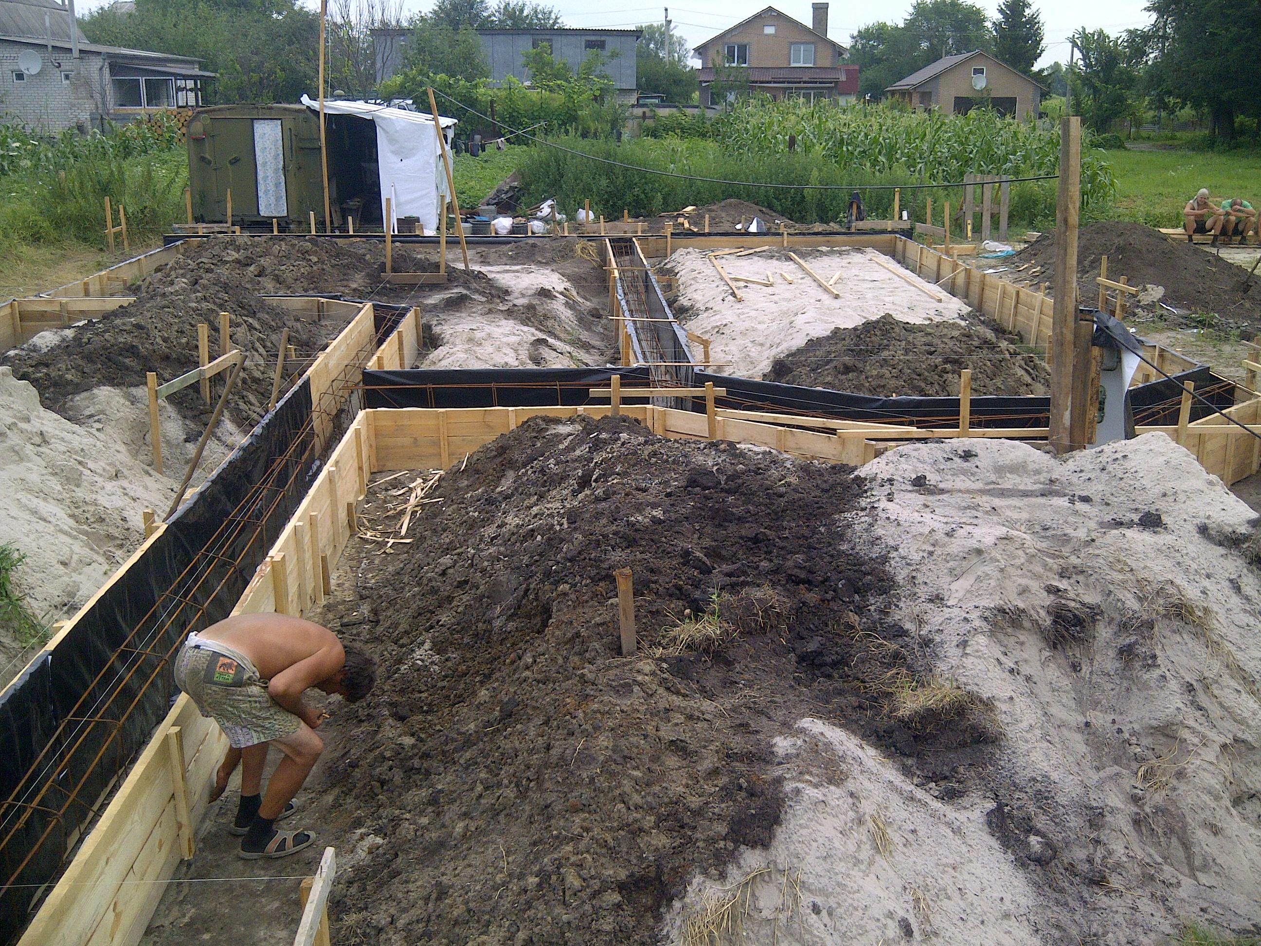

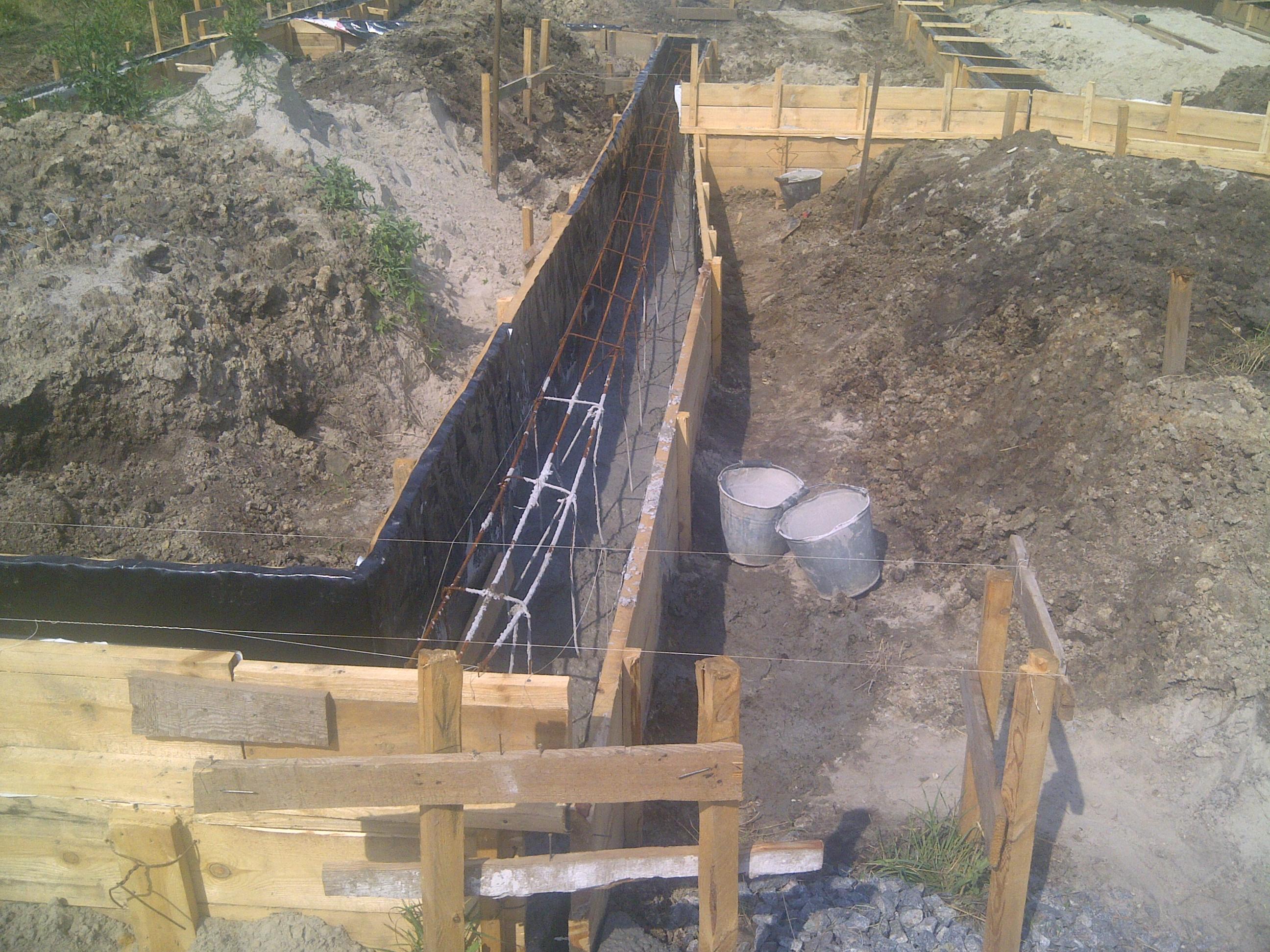

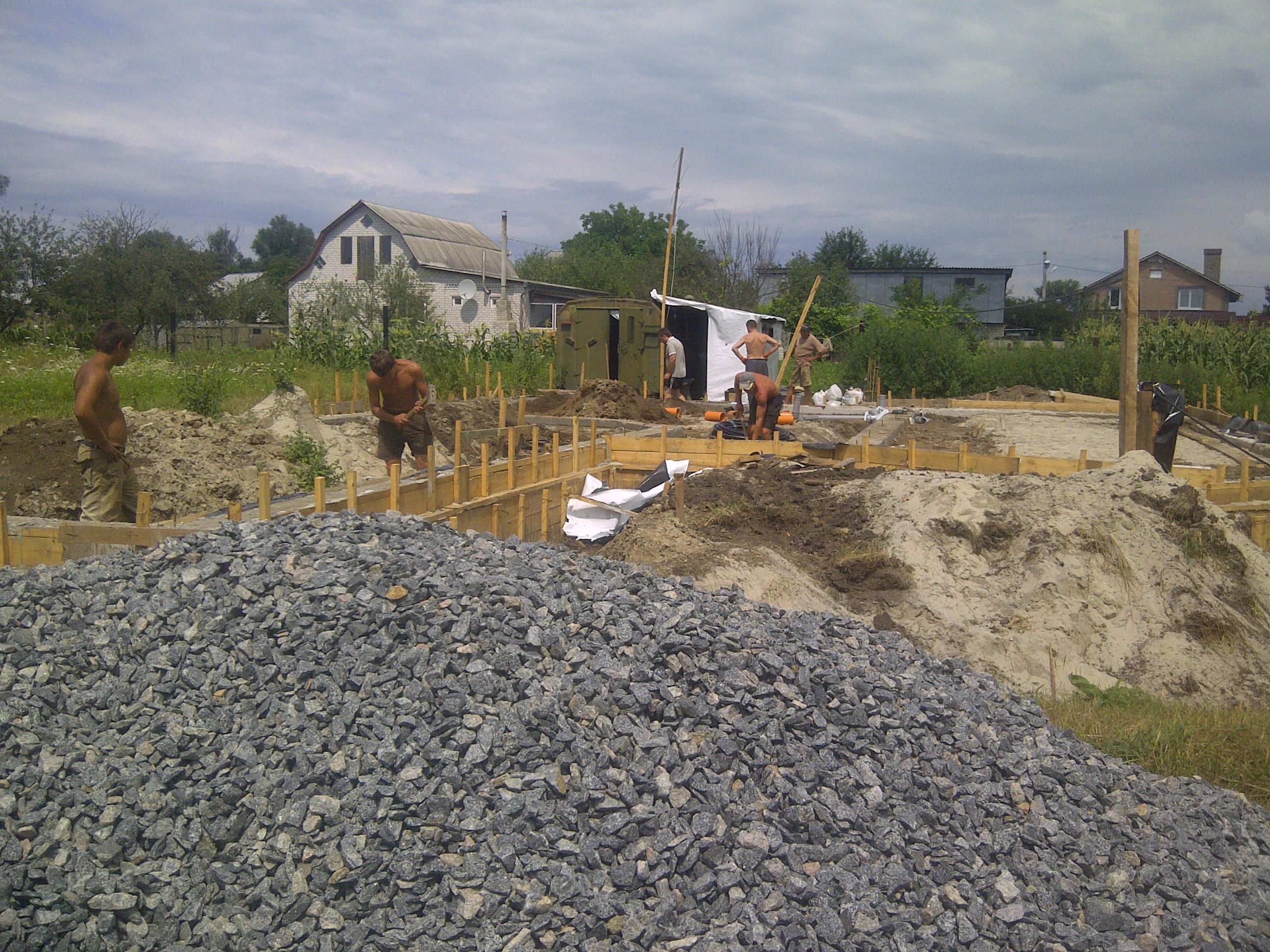

Завтра будем заливать бетон уже в верхнюю часть ленты.

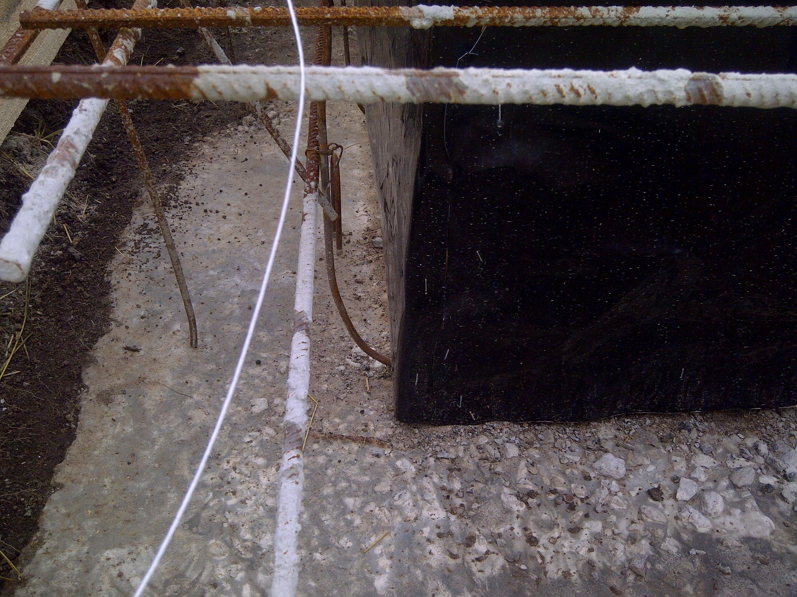

ТАкже строители уже успели накосячить :((( с армировкой и с опалубкой, получается, что где-то ошиблись при разметке когда копали, так как по одной стене четко не сходиться нижняя часть ленты с верхней :(
Видите, справа видно что армировка изогнута (по всей длине этой стены)
А слева видно 10 см земли до опалубки.
Сейчас ширина опалубки 40 см, строители сделатт ступеньку и ширина уменьшиться за счет внешней стороны на 10 см, то есть в итоге верхняя часть ленты «ляжет» на нижнюю. НО будет висеть выступ (так как сужать до 30 см мы будем на высоте 38 см с учетом плиты, то есть по ленте это будет 23 см)
На этот выступе мы будем делать обилцовку цоколя.
Что скажете?

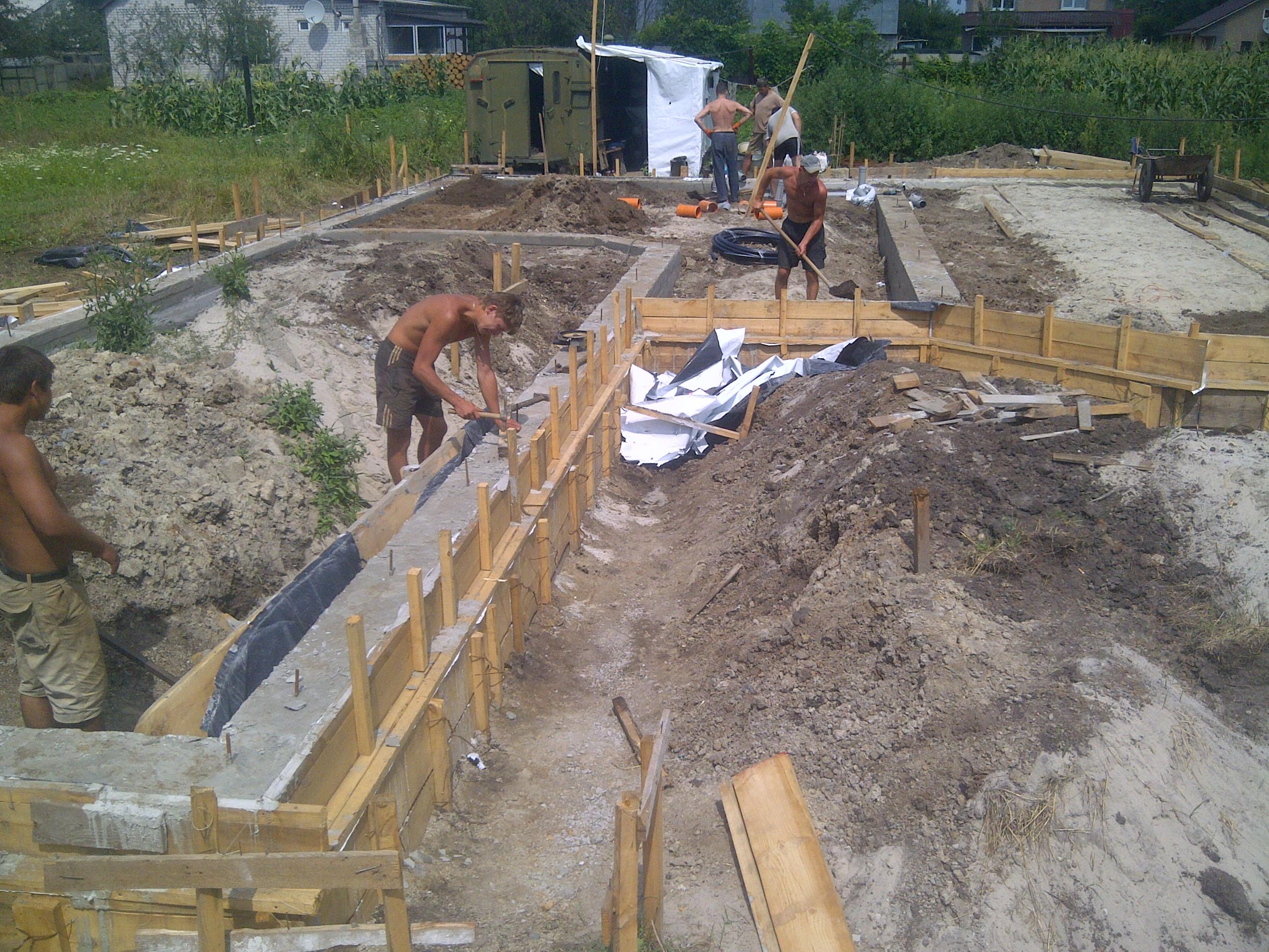

а вот и второй блин комом :(((
Опалубка не выдержала тяжести бетона и сломалась :(((
надеюсь сегодня все будет нормально, осталось залить 7 кубов бетона в ленту :)))
Потом разводка коммуникаций, а потом плита толщиной 15 см
Не выдержала, потому что она не была стянута между собой. Вот бетон и выдавил.
И арматурные каркасы связаны как для узкого фундамента. ИМХО

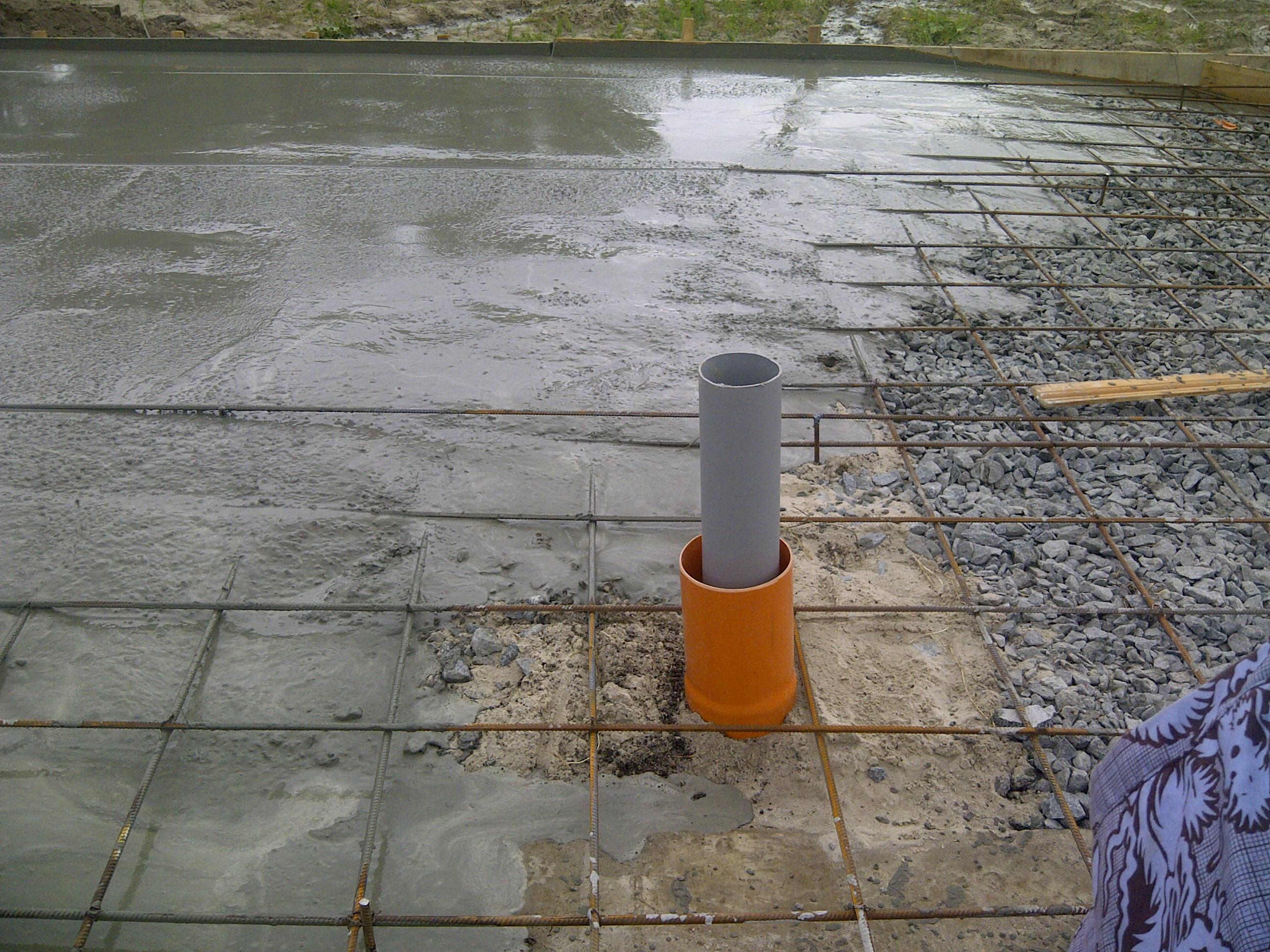

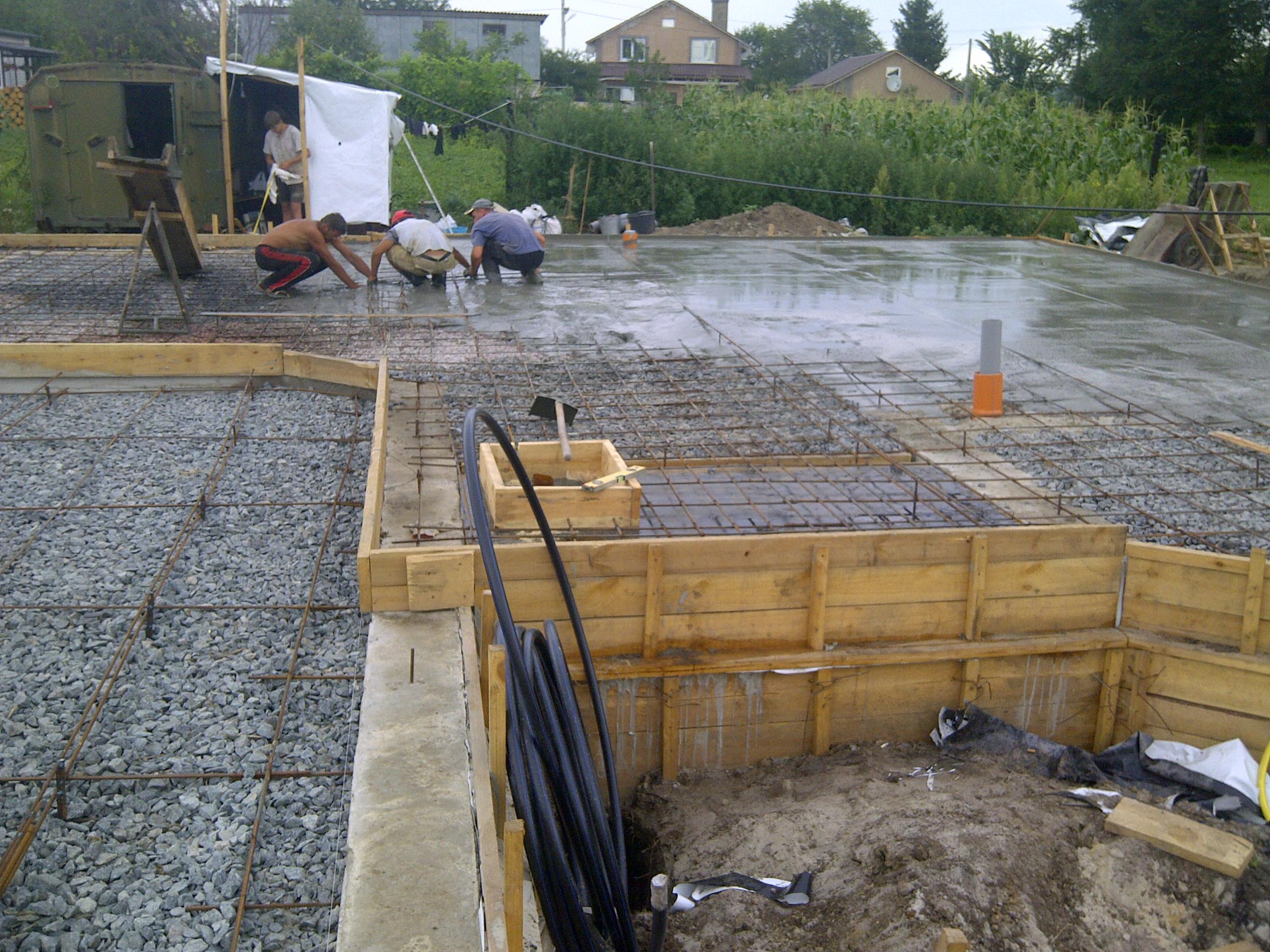

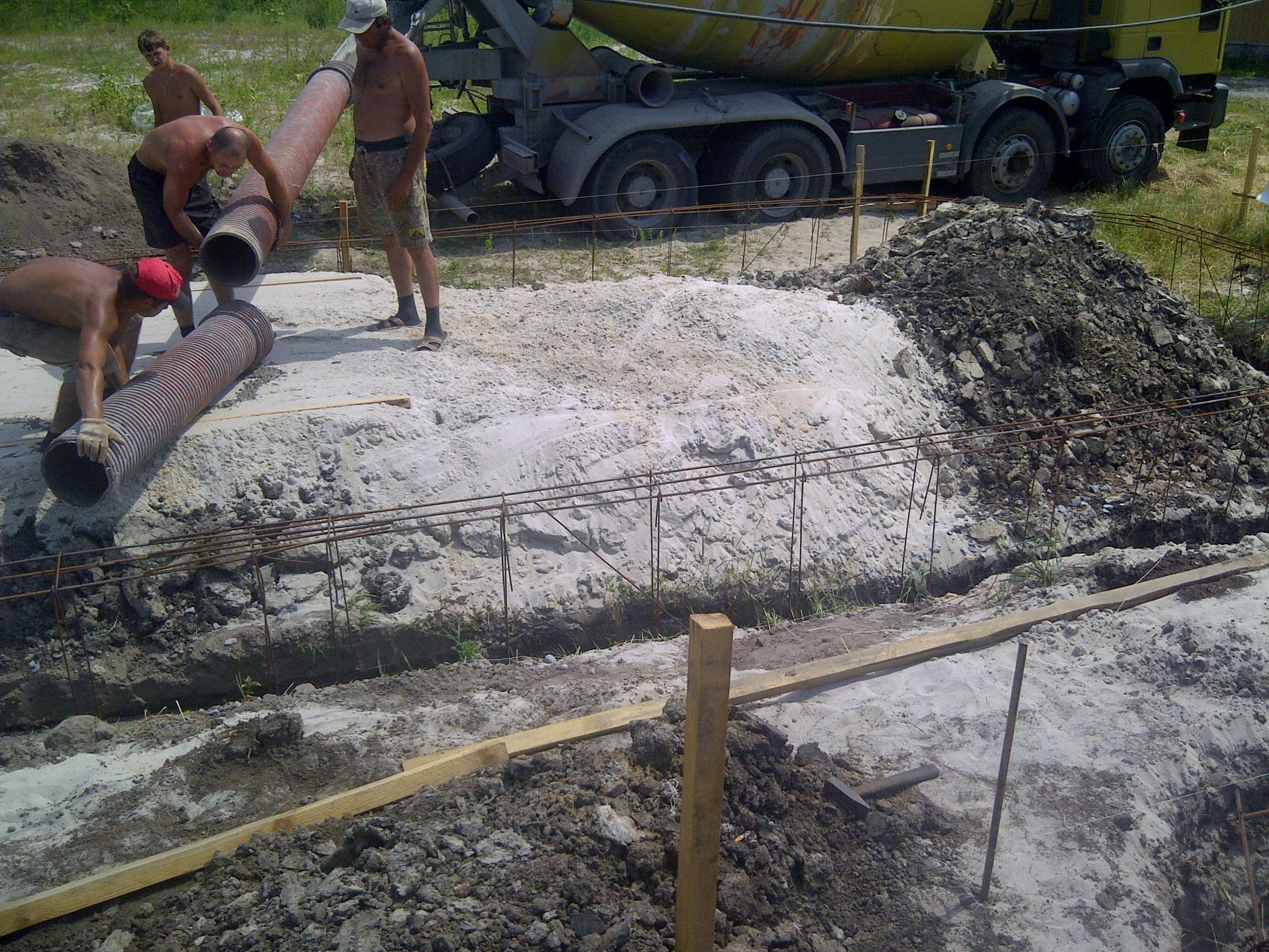

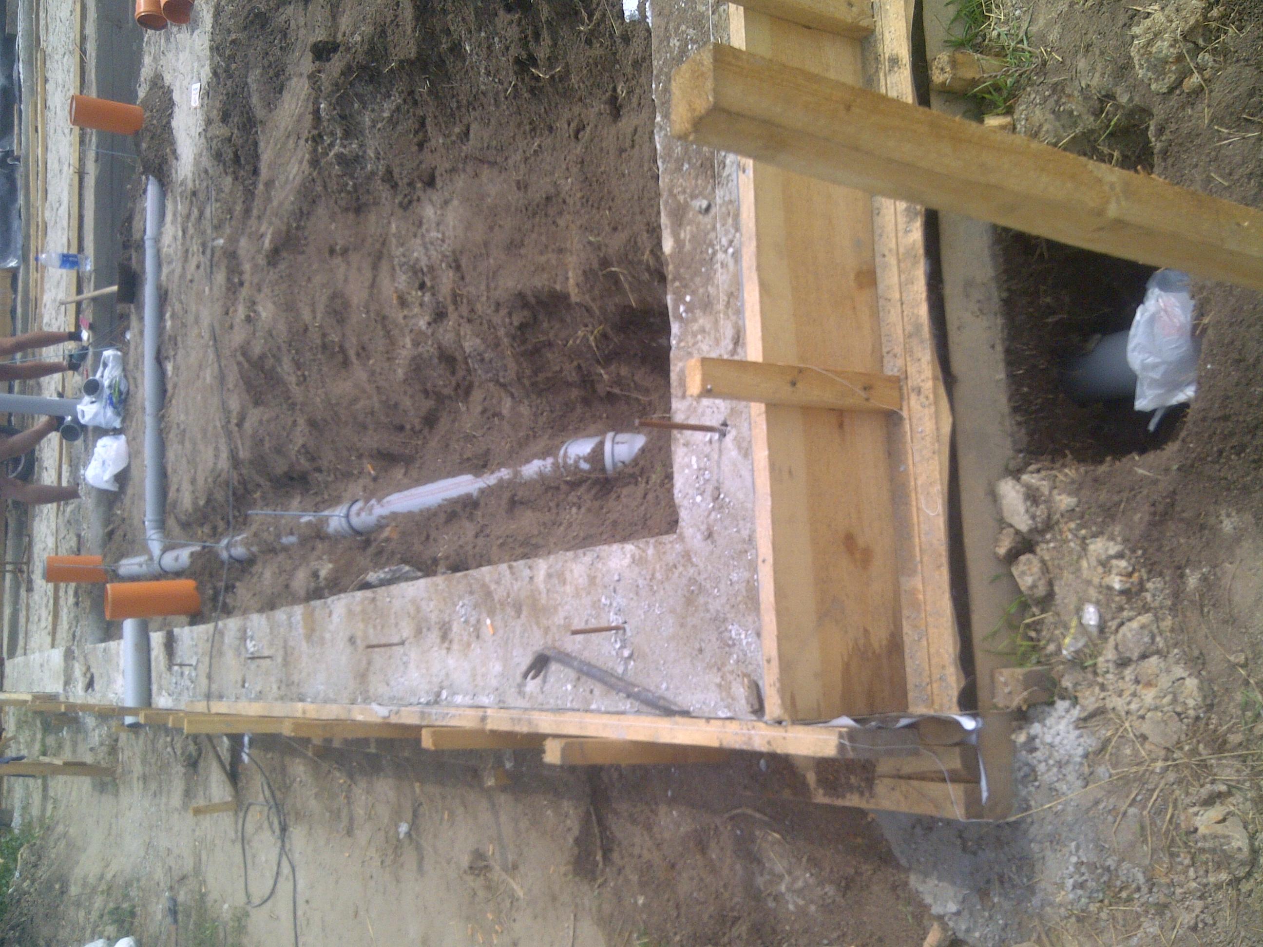

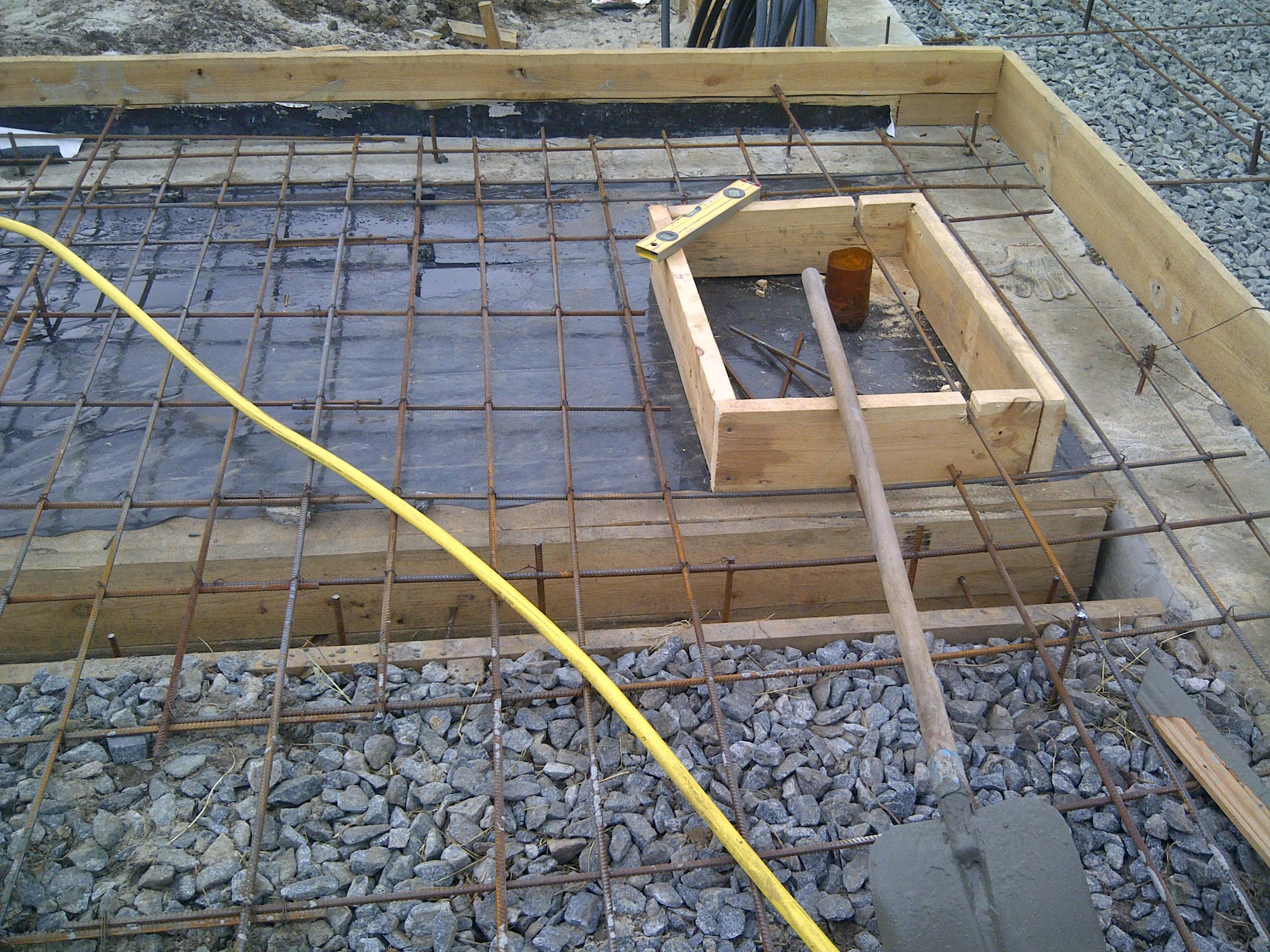

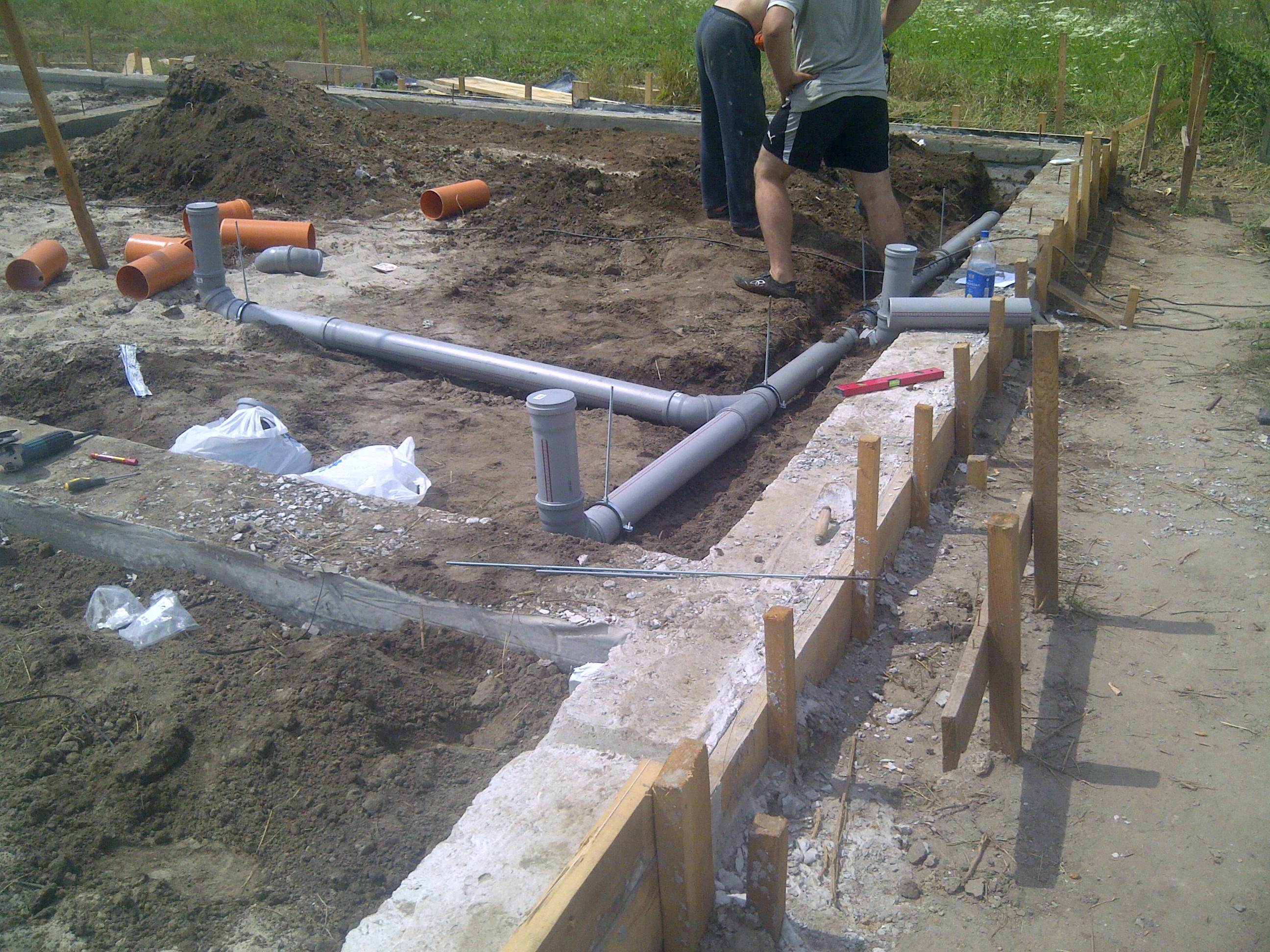

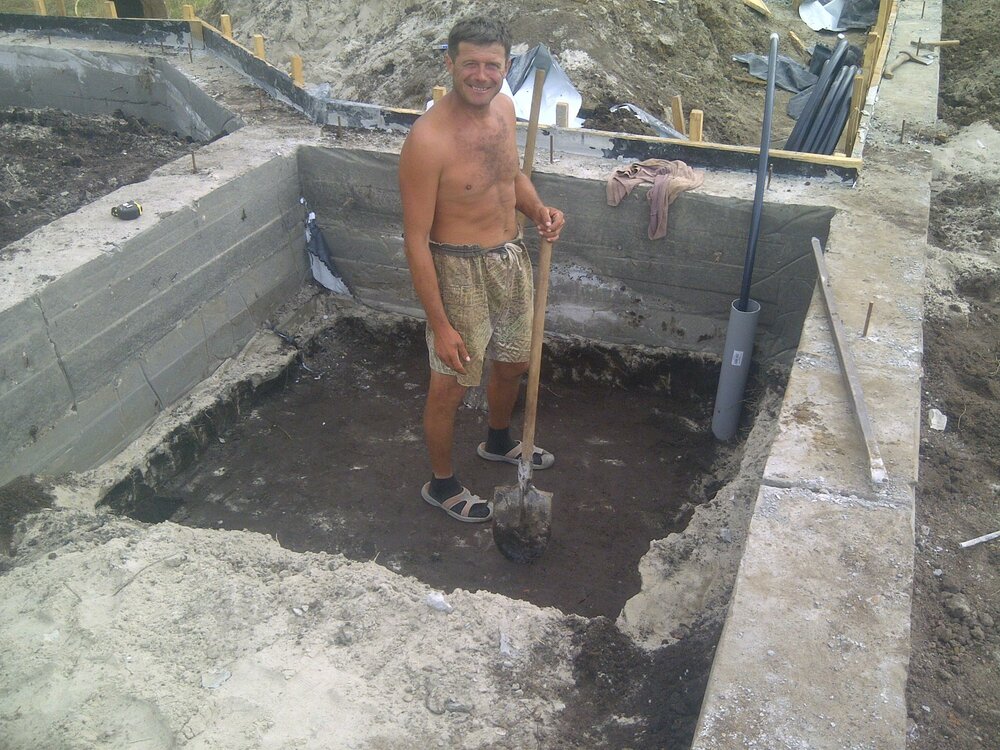

Вчера закладывали в фундамент трубы канализации, а также водоснабжения.
Также приняли решение сделать небольшой приямок под тамбуром, чтобы поставить там насос и плюс использовать его для хранения картошки и прочих огородних культур.
Из-за того, что уровень воды высокий, то этот приямок получиться около 1,1 метра глубиной :))) Жаль что я не хоббит ))) но это все же лучше чем ничего :)
Новостей много, в субботу залили плиту, фотографии выложу ближе к вечеру.

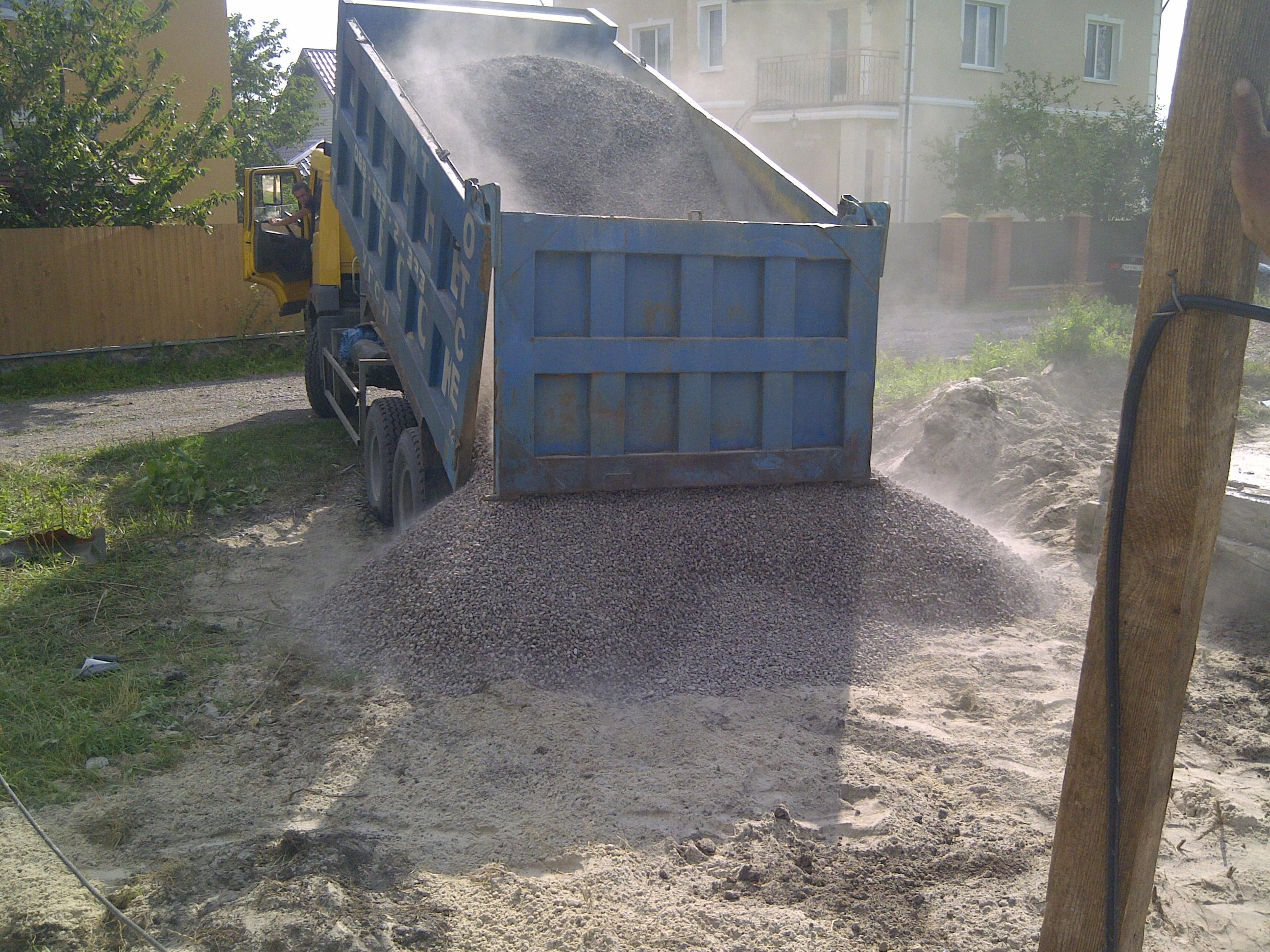

Сейчас завез песок(30 тон), щебень (30 тон), плюс договорился з бетон (5 тон) и кирпич (8300 штук) по нормальным ценам )
так что стройка идет полным ходом
ах да, еще довезу сегодня блоков штк 300,. а то я завез до этого 500 штук, но они все были не глухими ) пришлось сегодня организоввывать довозку глугих для углов )

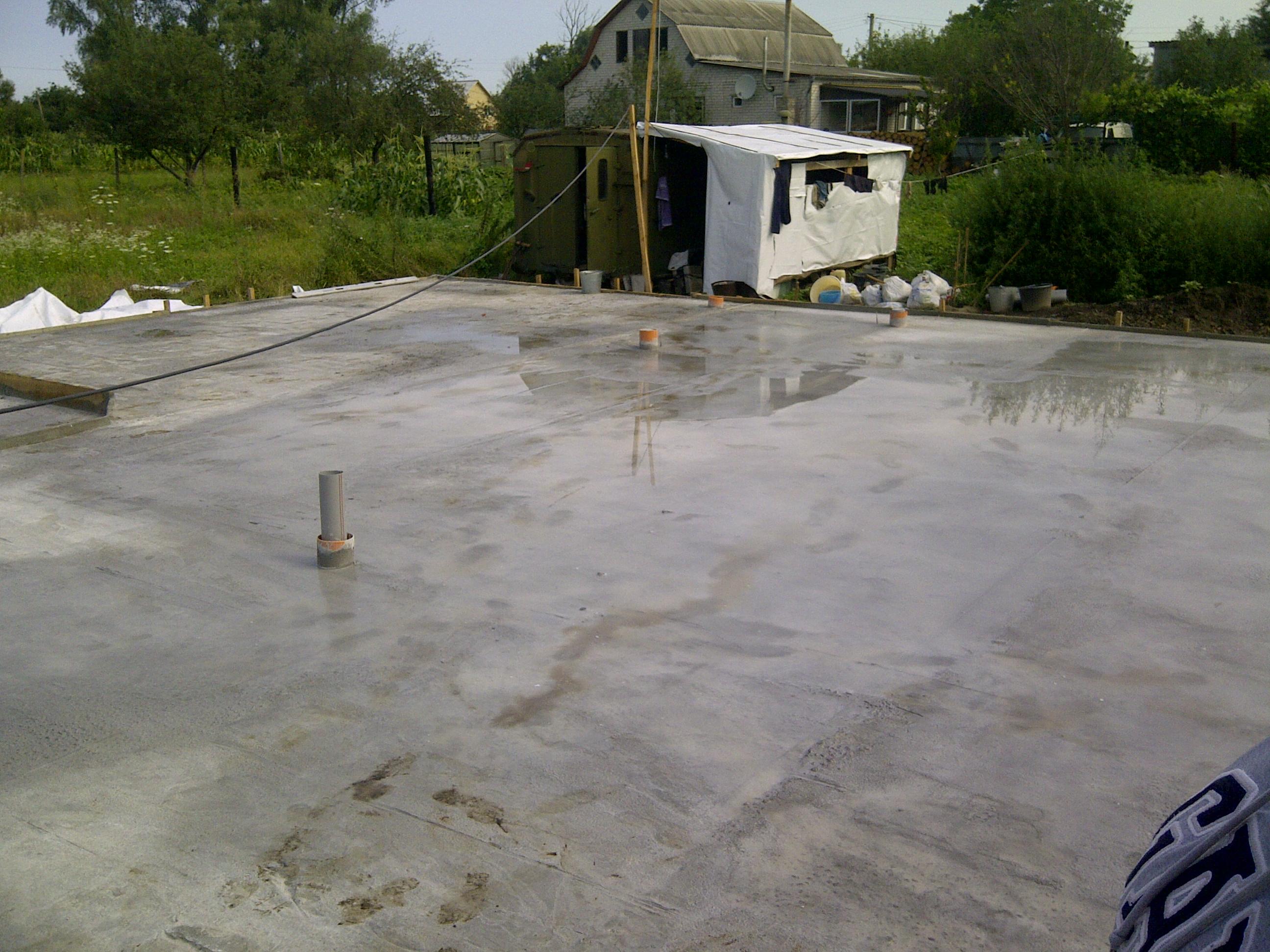

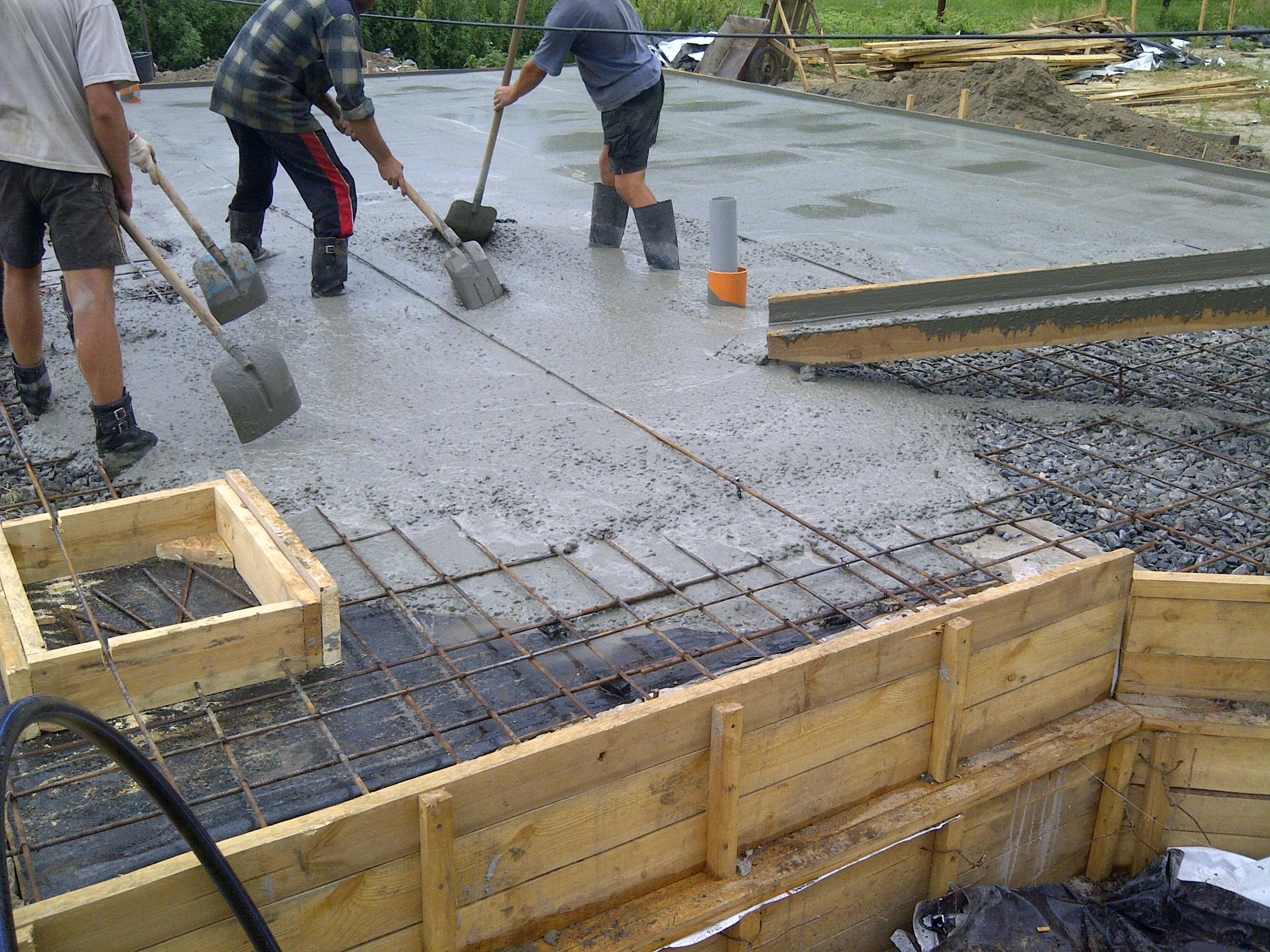

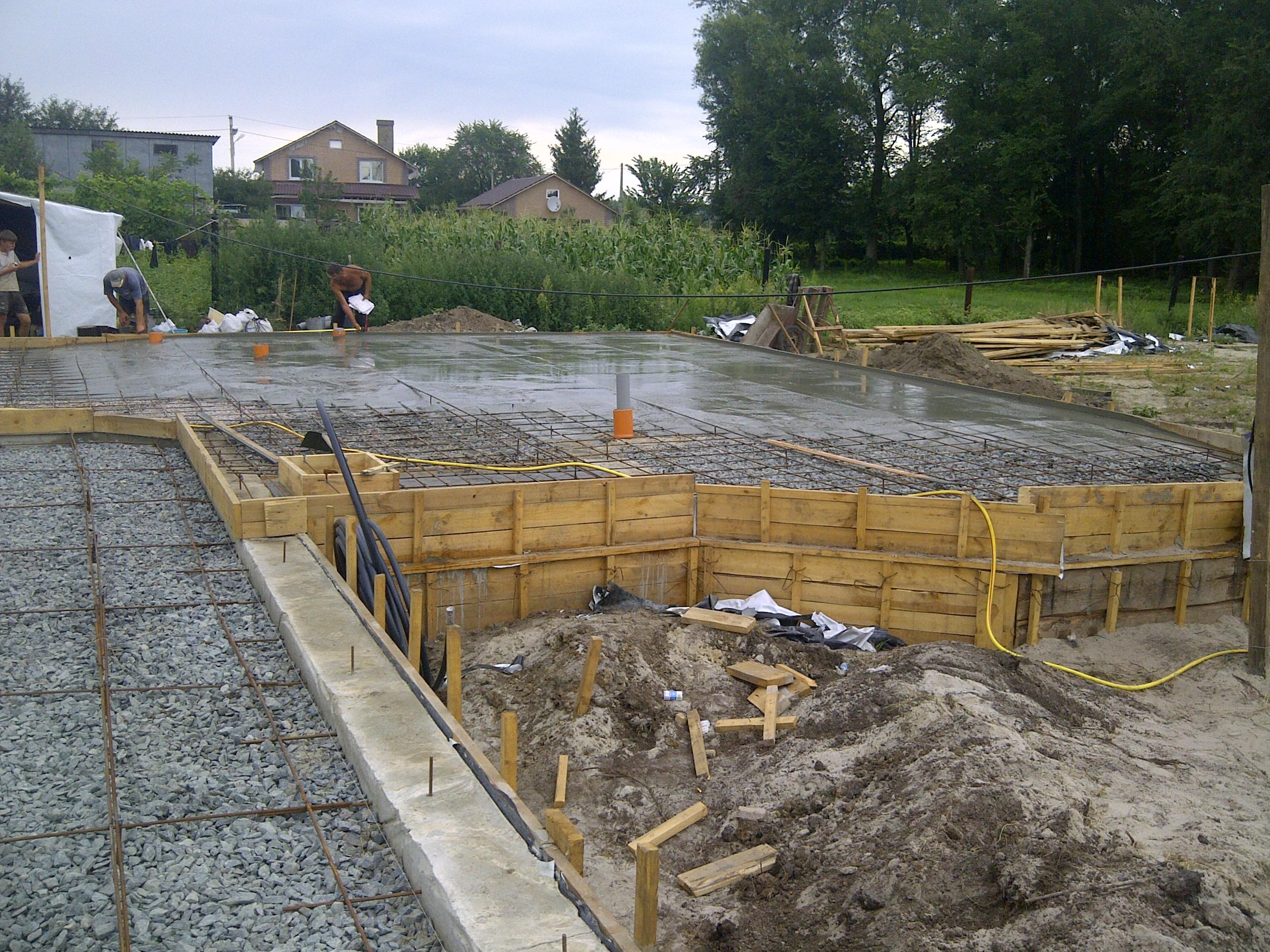

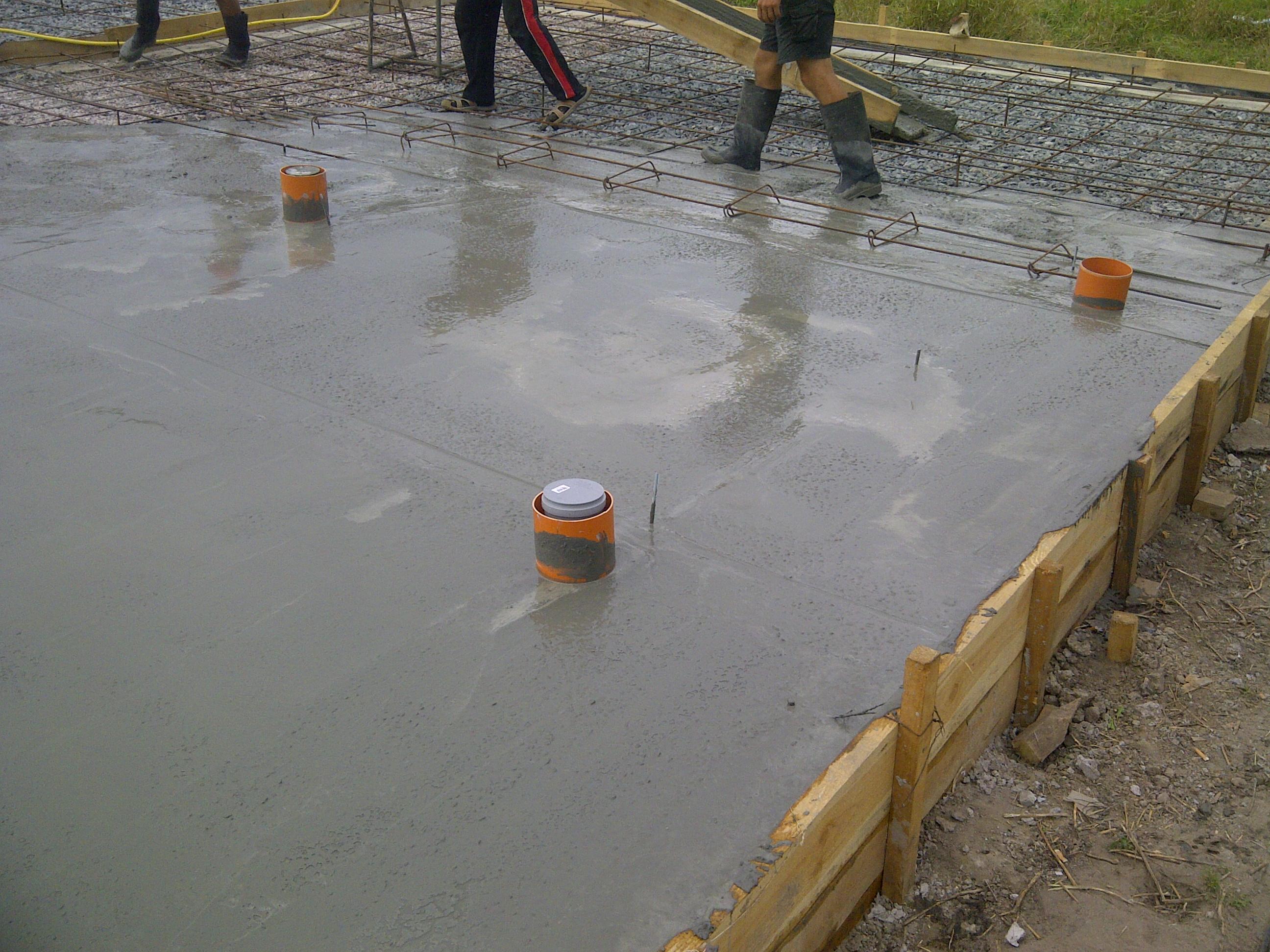

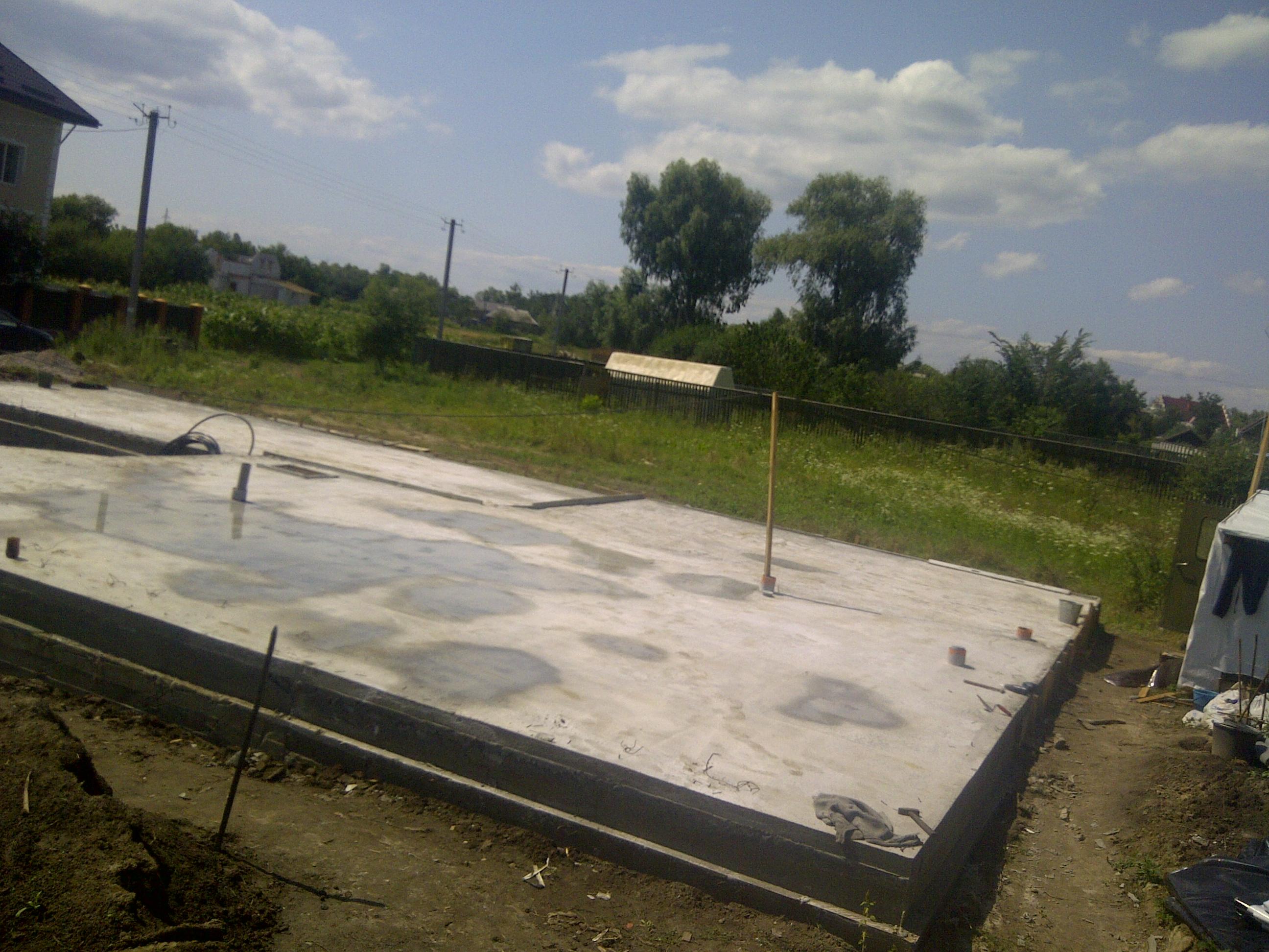

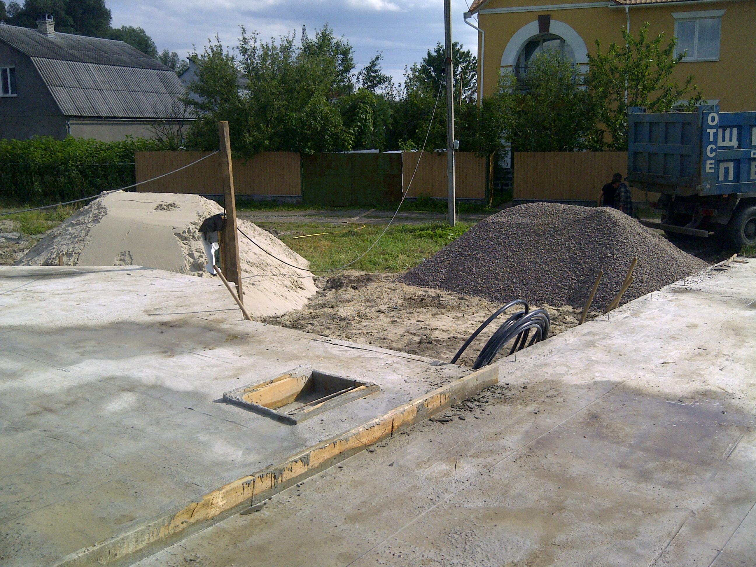

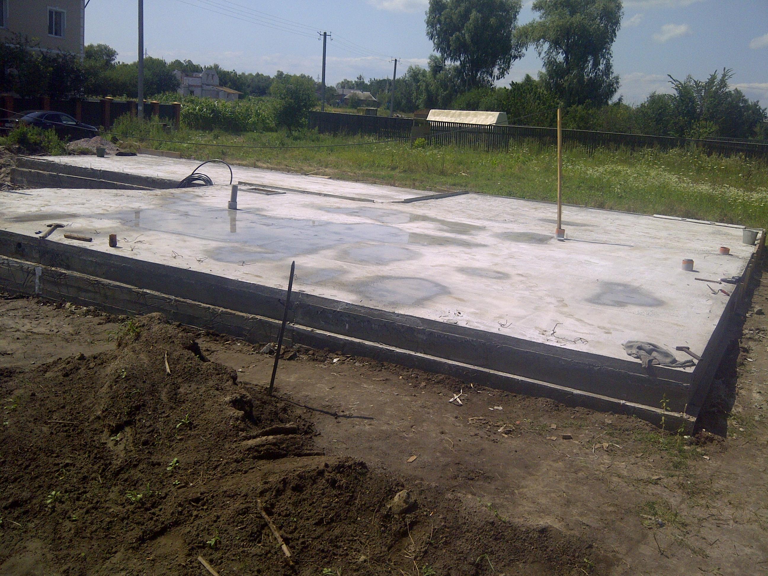

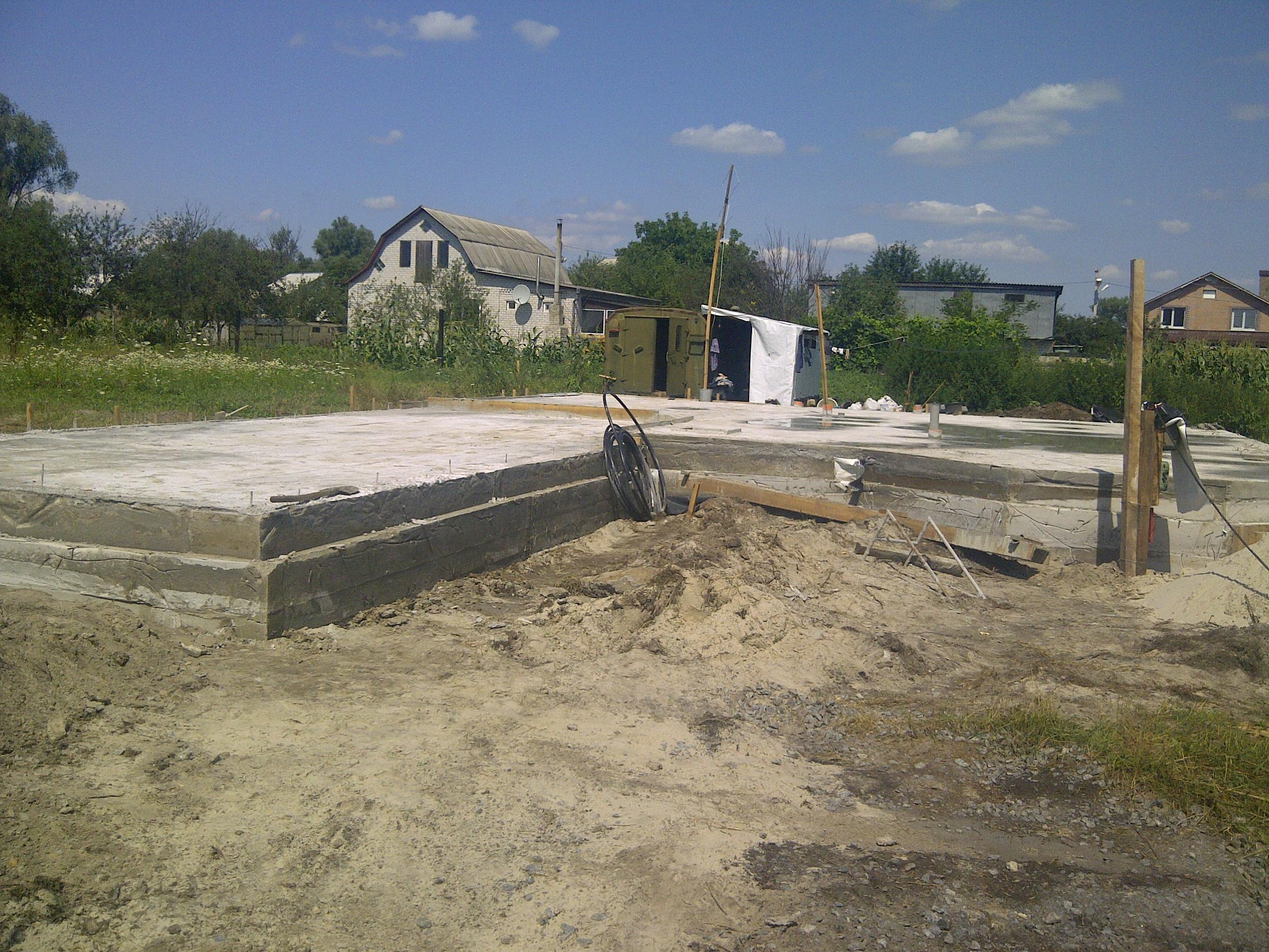

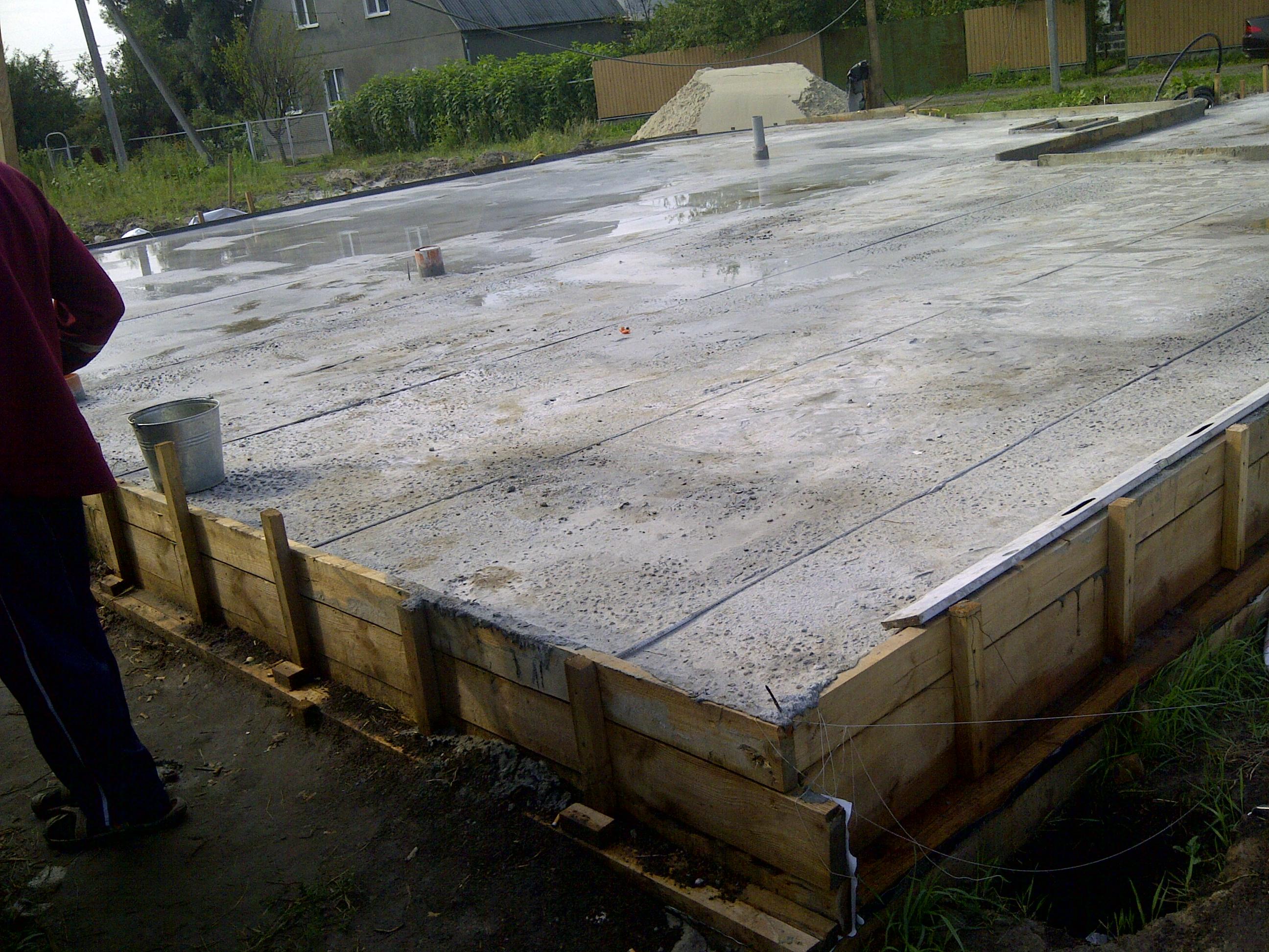

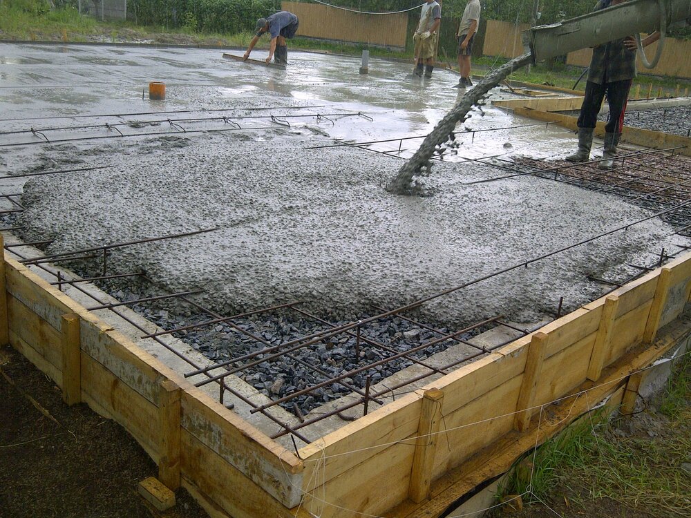

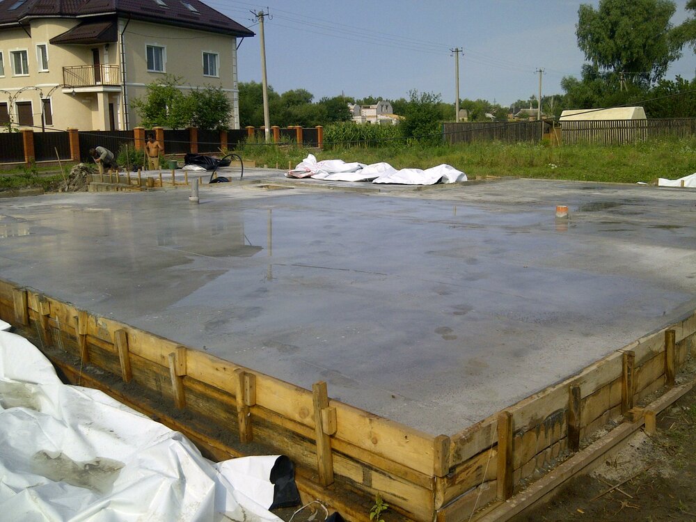

Все не было времени выложить фотографии.

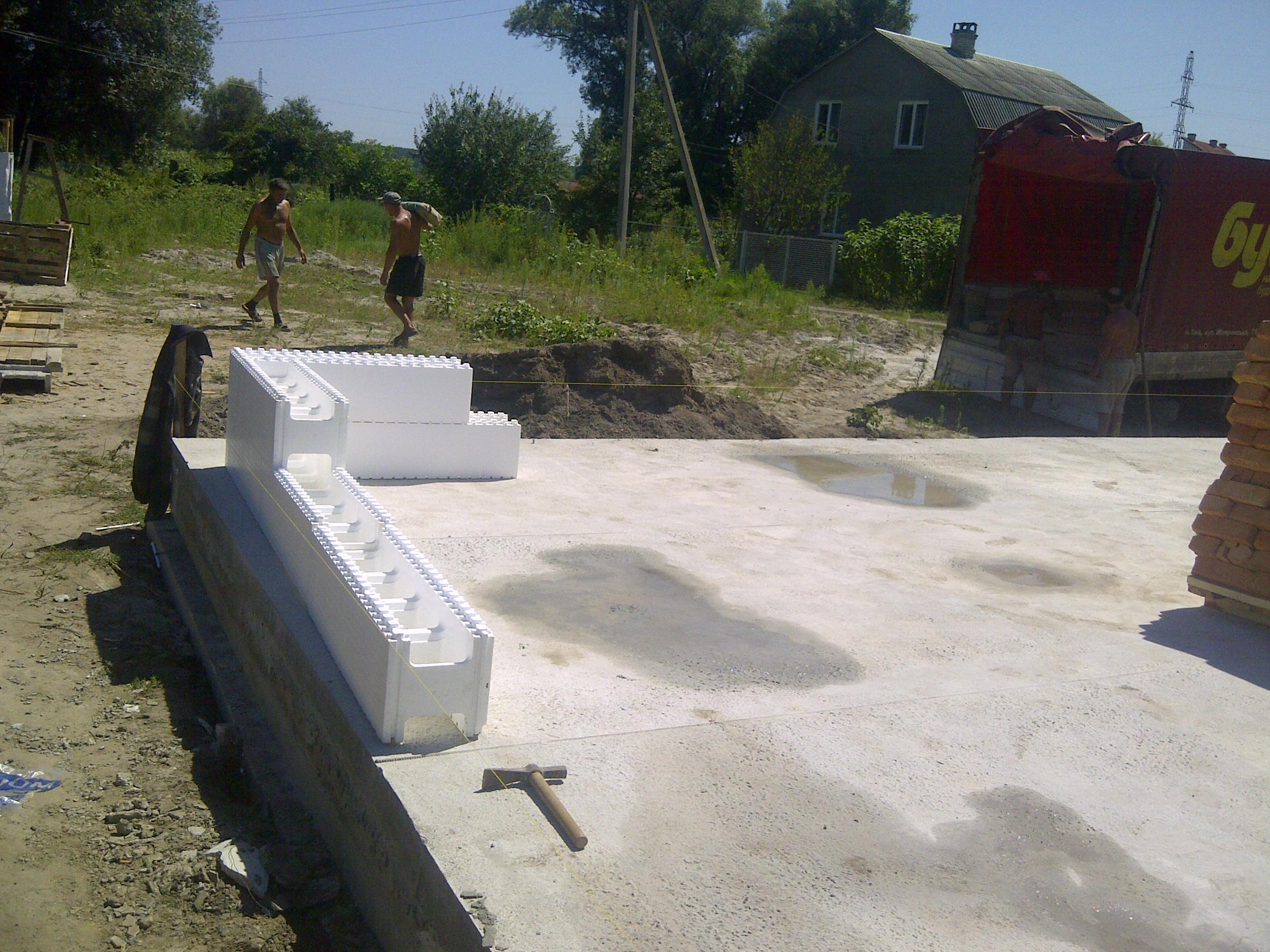

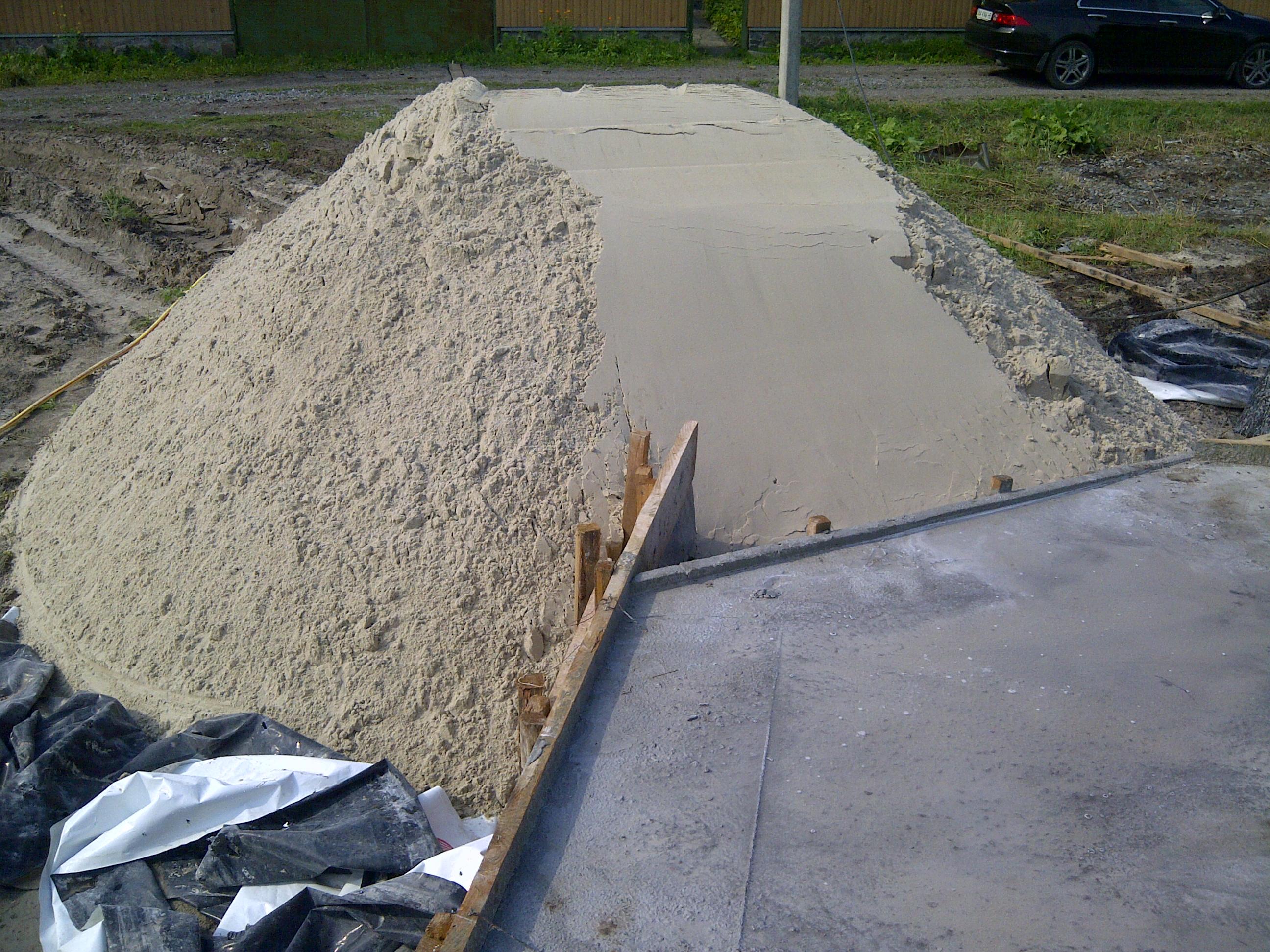

В прошлую субботу залили наконец-то плиту.
Прошу любить и жаловать фотографии процесса!
и еще у нас радостная новость, наше уведомление о начале строительства внесли в базу, теперь мы есть в реестре, так что большая эпопея с документами закончилась :)

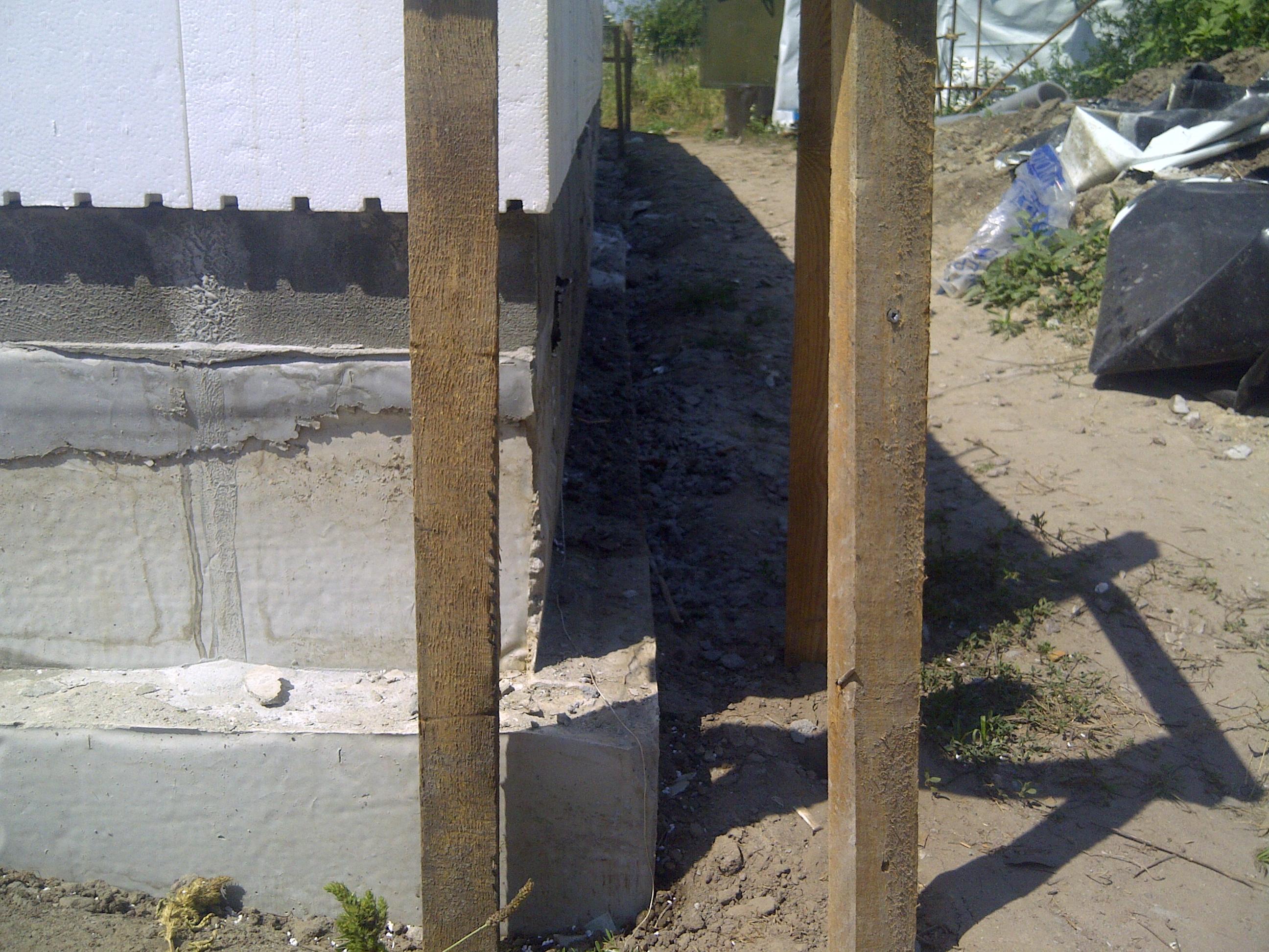

Выкладываю фотографии конечного результата, по заливке плиты и снятия опалубки.

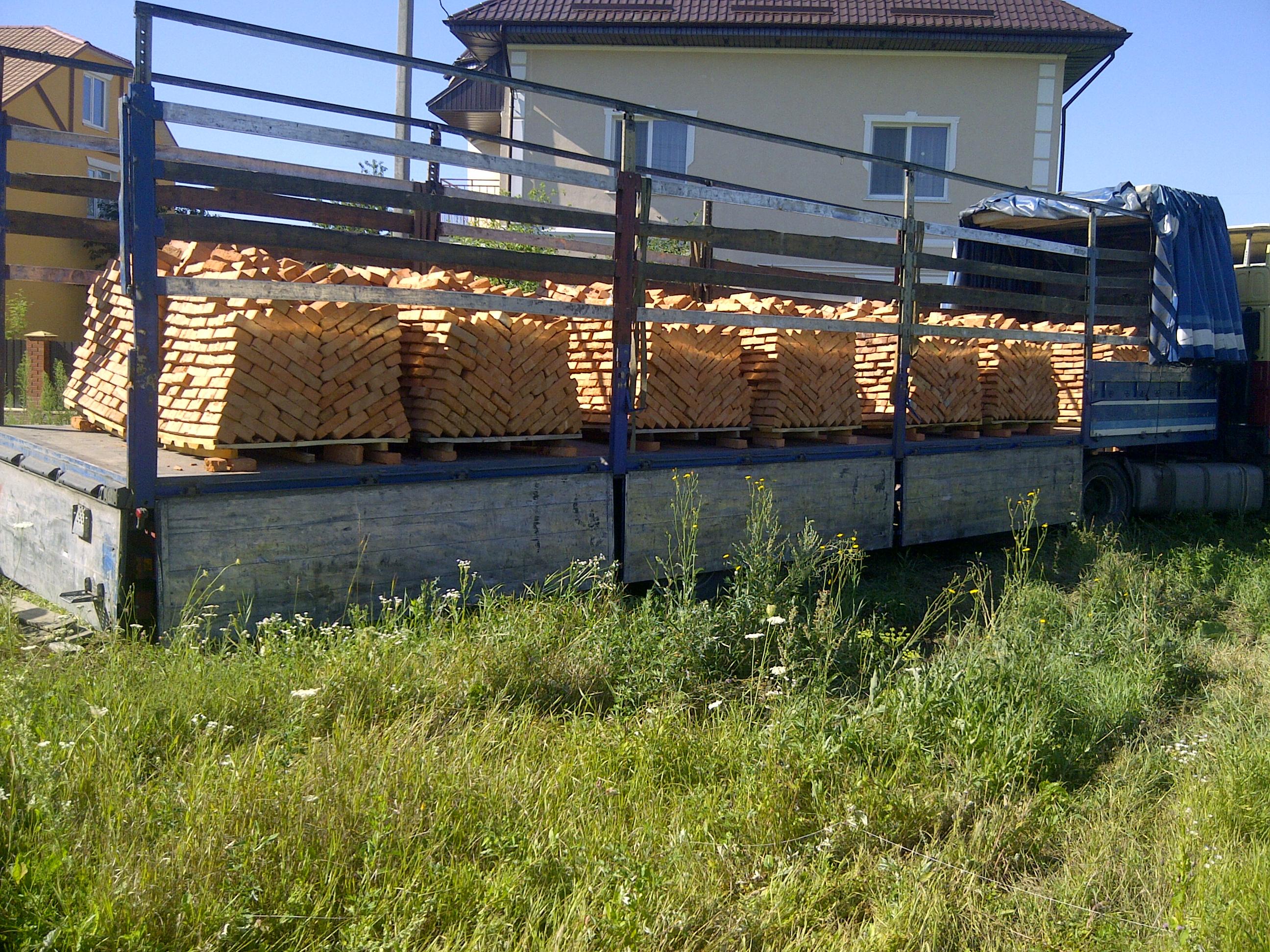

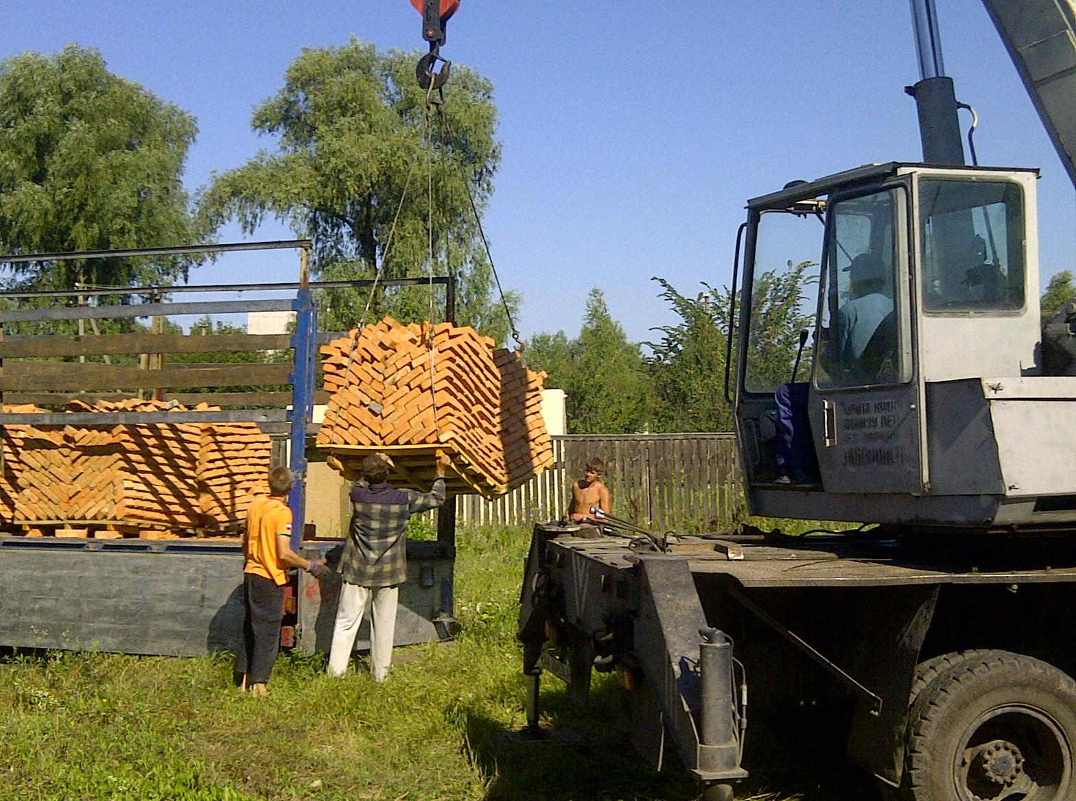

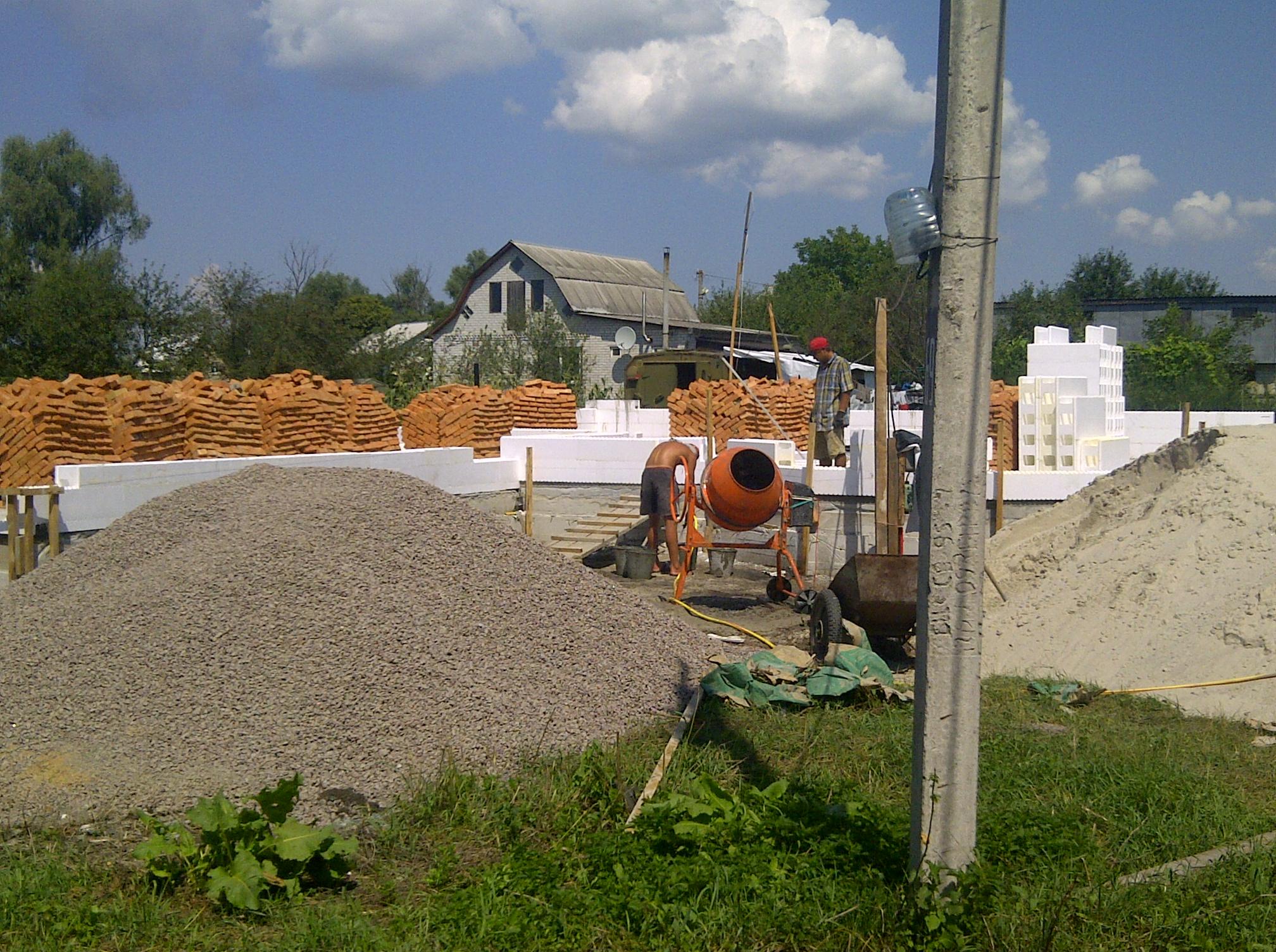

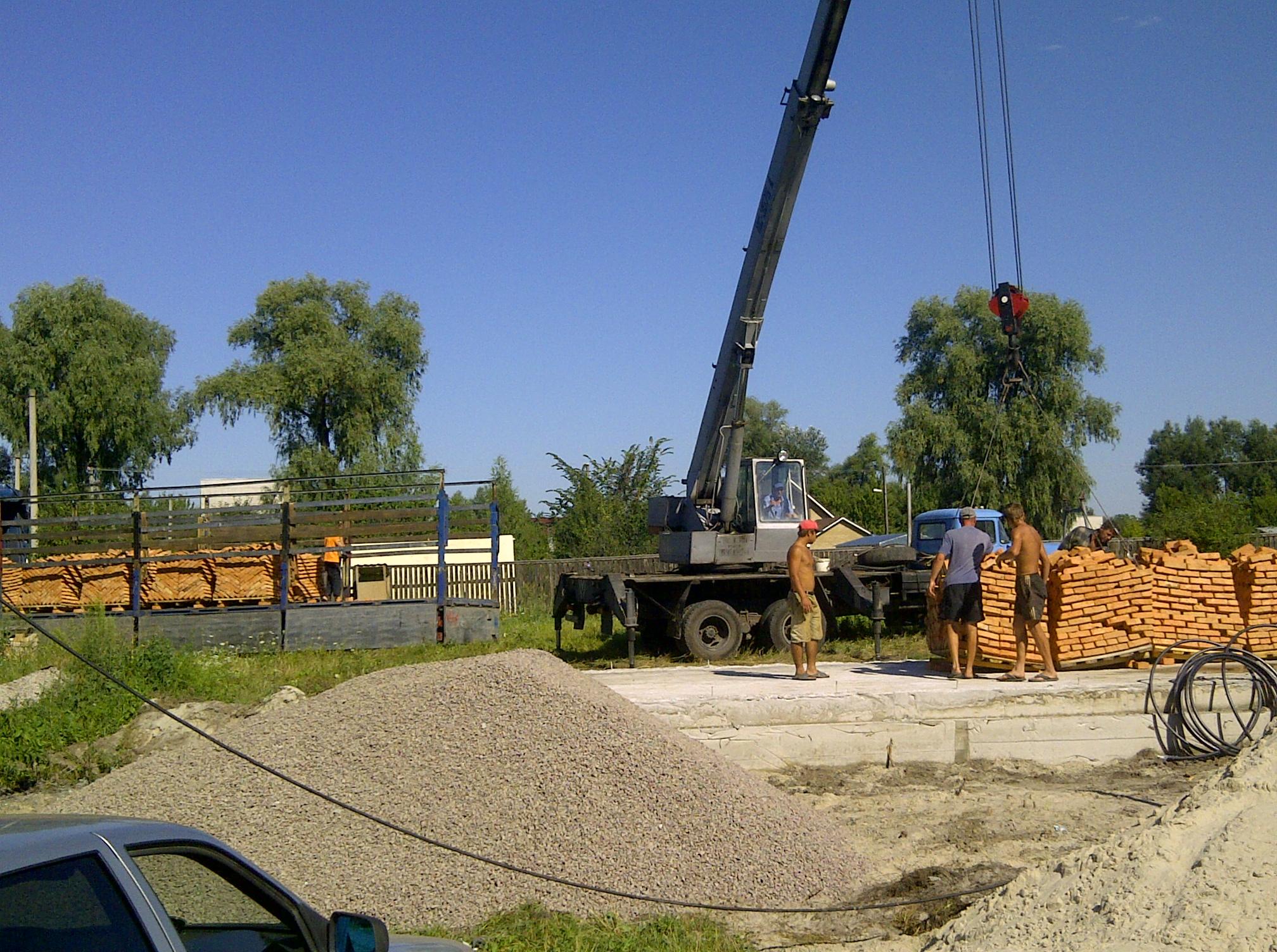

Следующим логичным шагом в моей стройке было докомплектация строителей необходимимы материалами, чтобы начинать возводить стены.
в Итоге кирпич нашел по 1,3 грн с доставкой, цемент по 25,18 грн тоже с доставкой, а также песок 30 тон (1200 грн с доставкой) и щебень фракция 5 на 20 (180 грн тона с доставкой).
Так что следующие фотографии уже будут со стенами :) Строители обещали за 2 недели сделать 1 этаж.

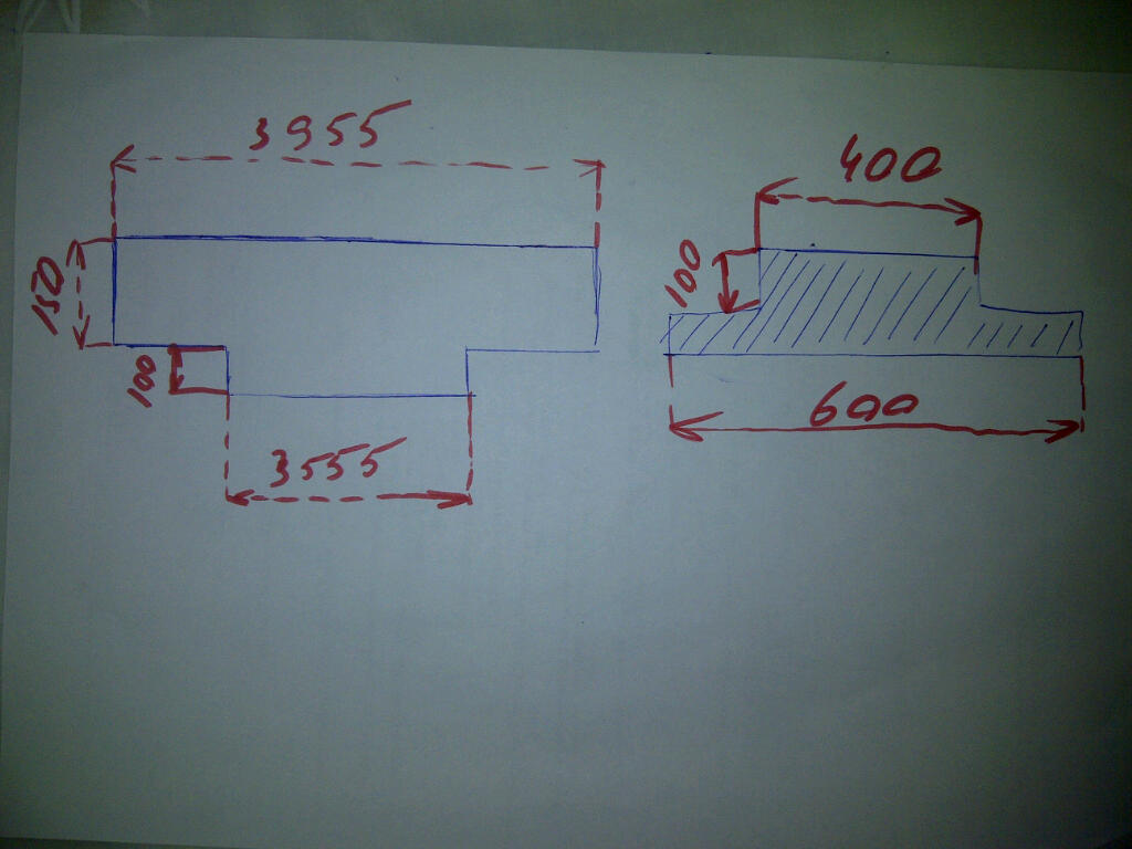

Добрый день,
у меня на плане на 1 этаже, есть большой вход.
Так как я буду перекрывать плитами, то мне нужна заказать балку (как на рисунке, там длина 3, 9555 м и 3,555м)
КТо знает где это можно сделать???
и как быстро это можно сделать?
Строители сказали, что по длине могут быть варианты, они под эту длину сделают кирпичную стену, просто главное заранее знать размеры.

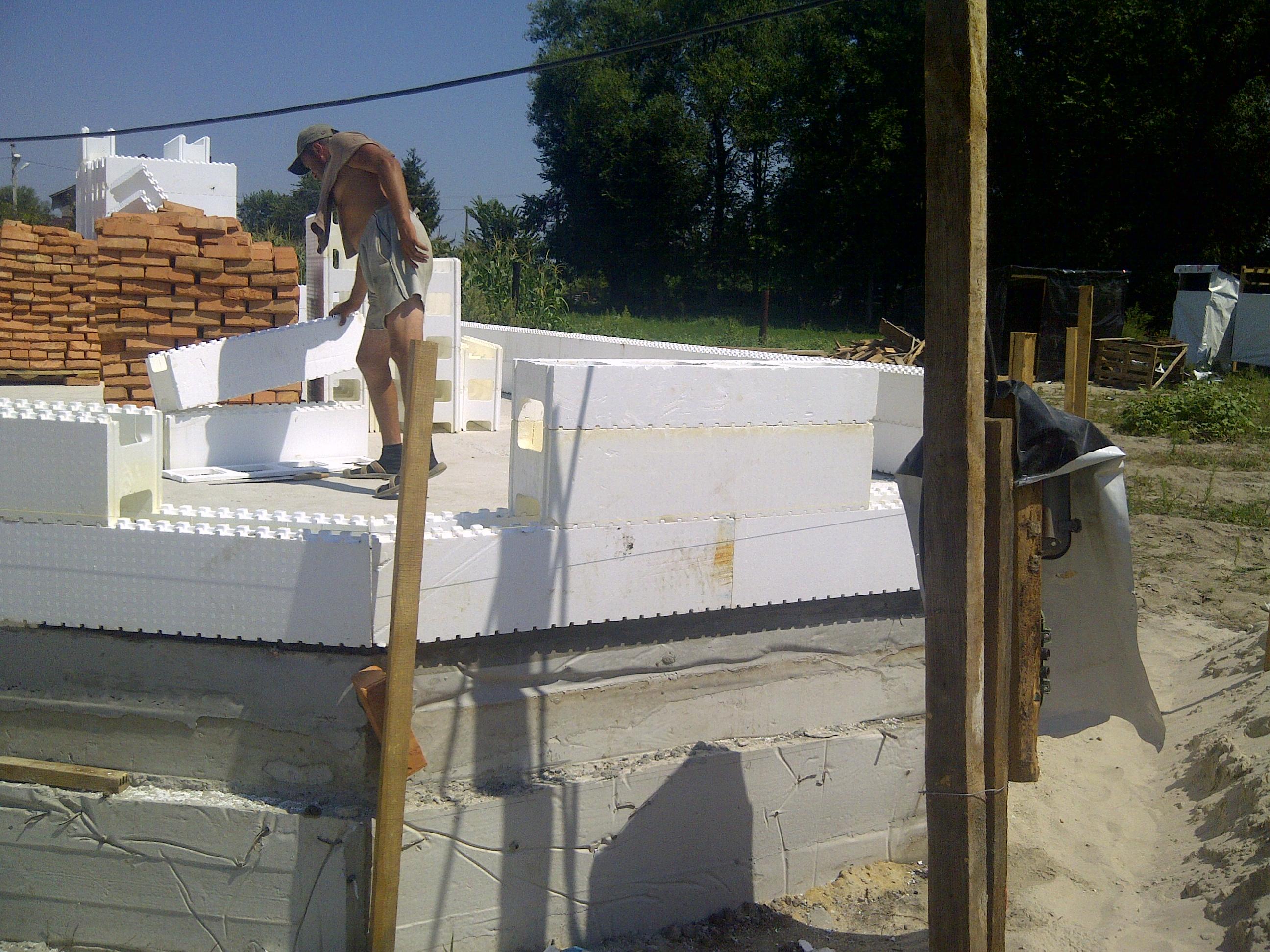

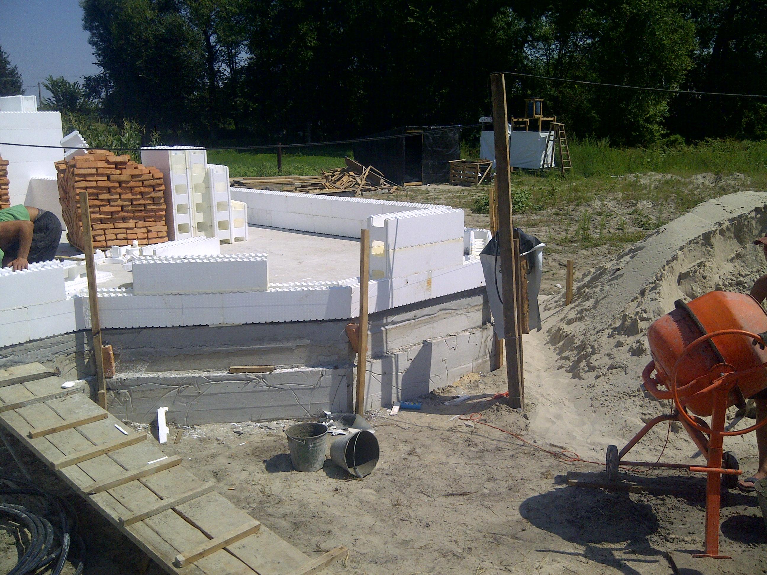

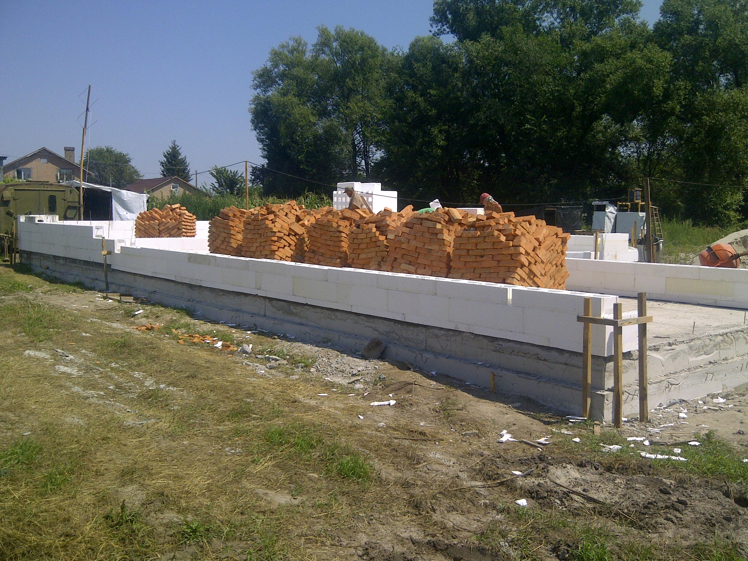

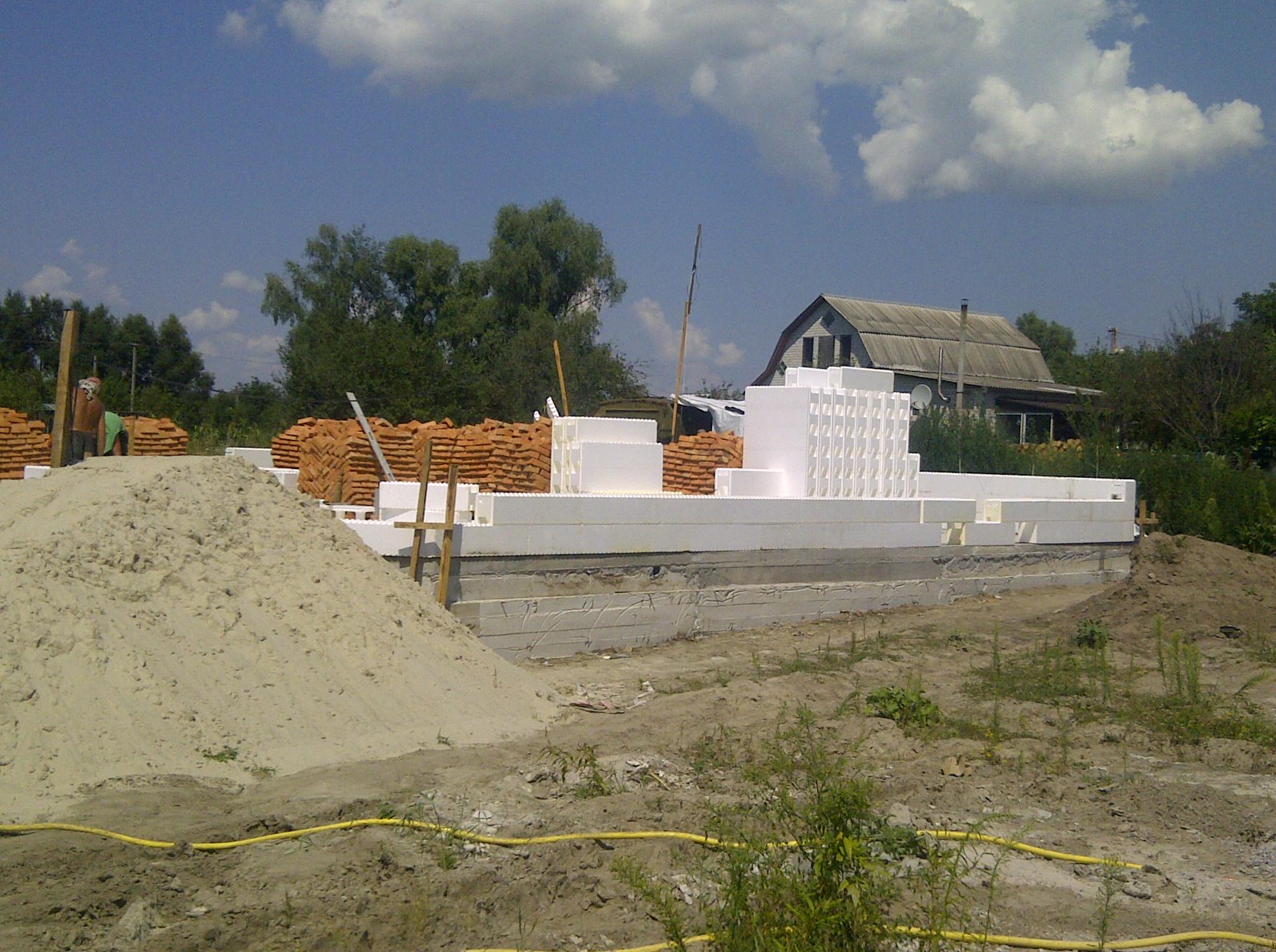

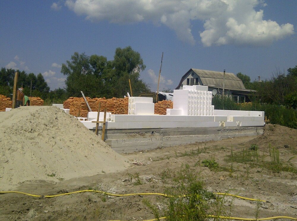

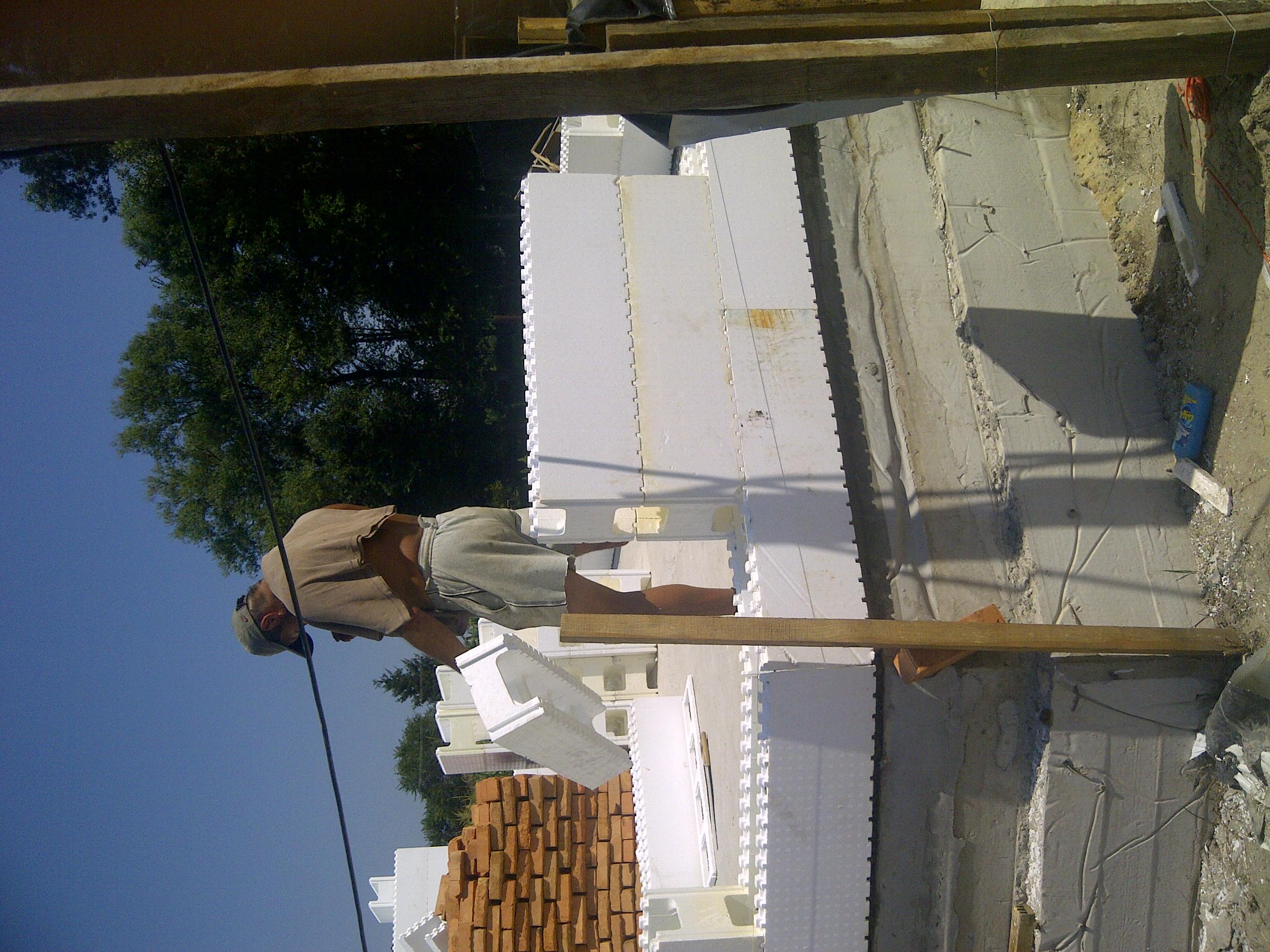

В пятницу субботу начали возводить стены дома. Строители обещали за 2 недели сделать 1 этаж
Так что буду искать пока плиты перекрытия :)
Фотографии прилагаются
