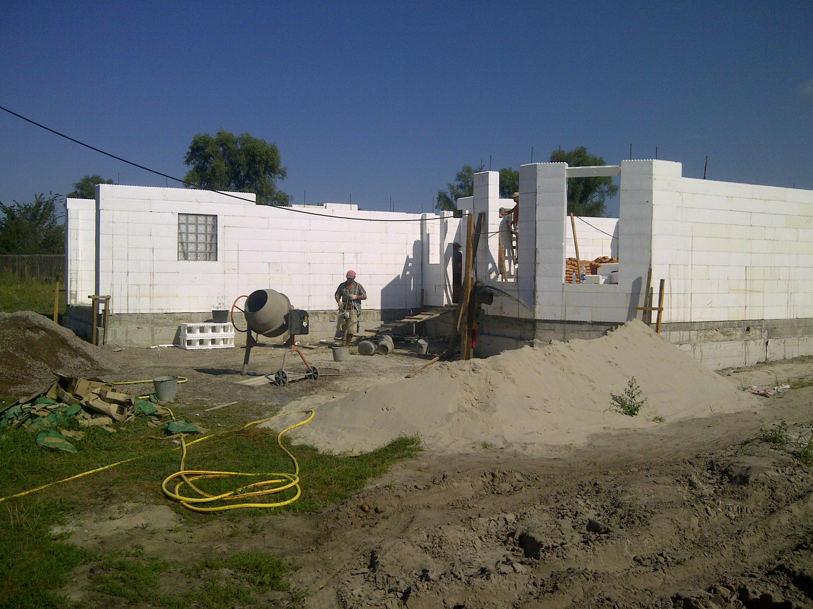

Был на стройке :)

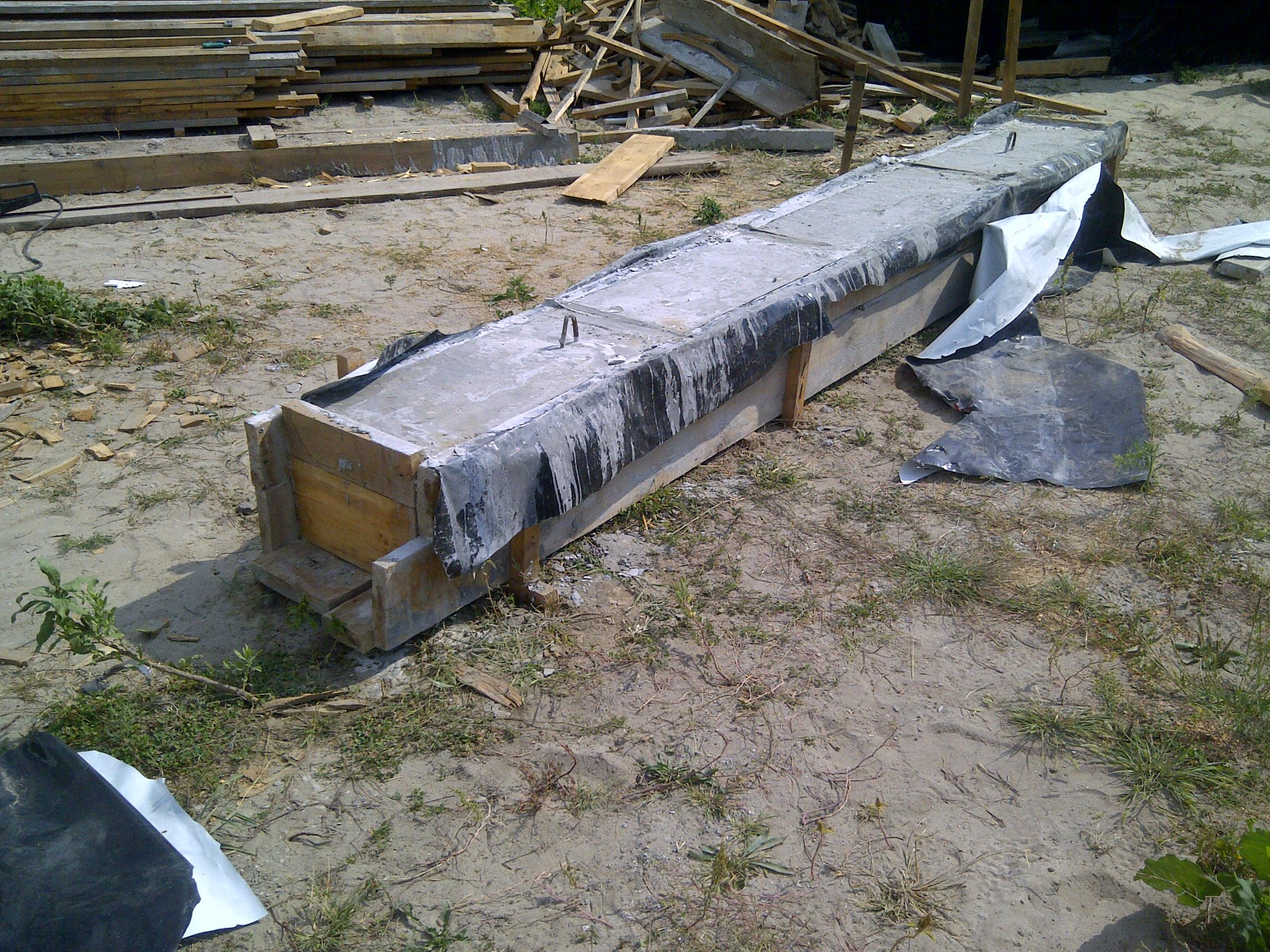

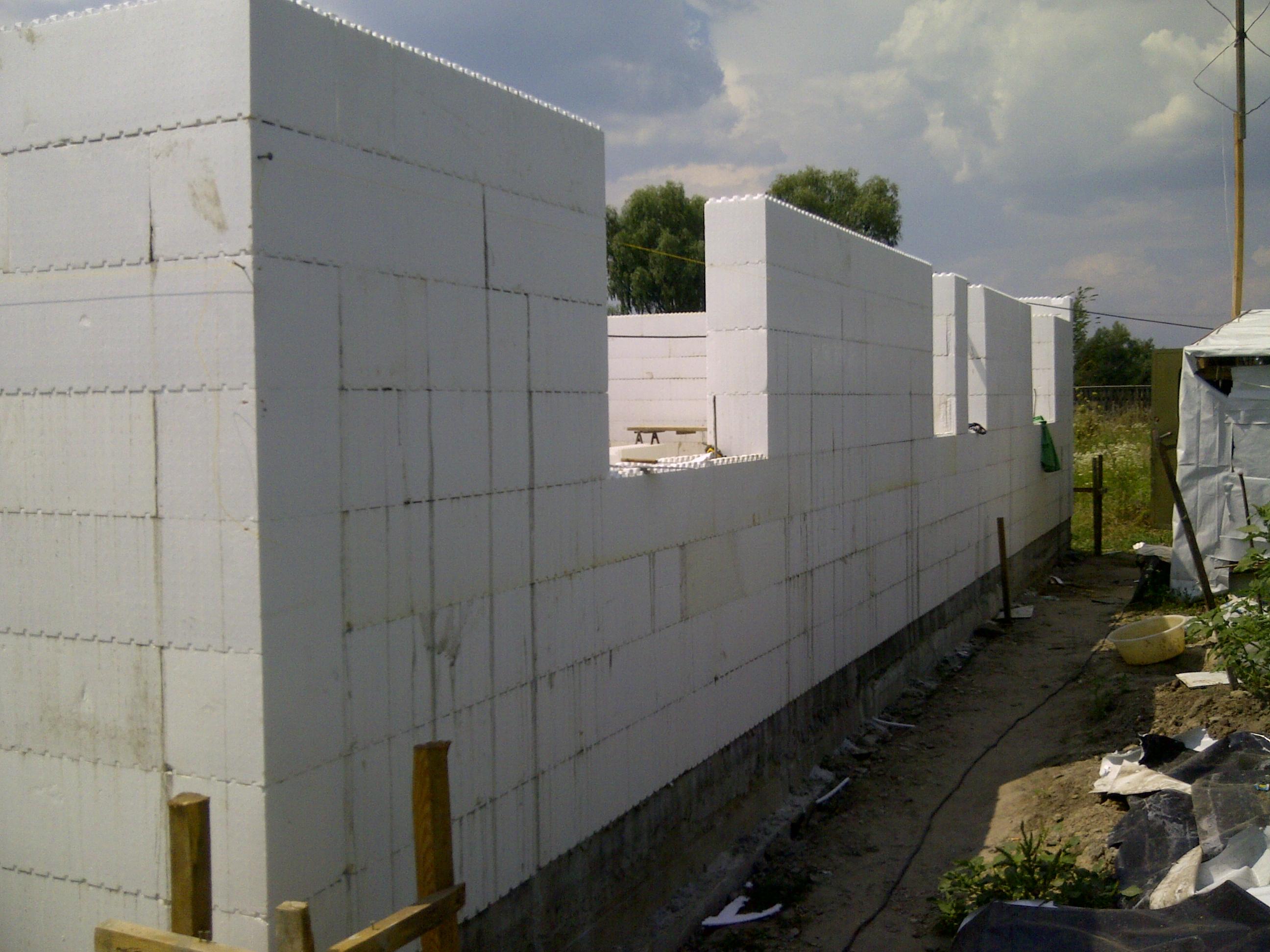

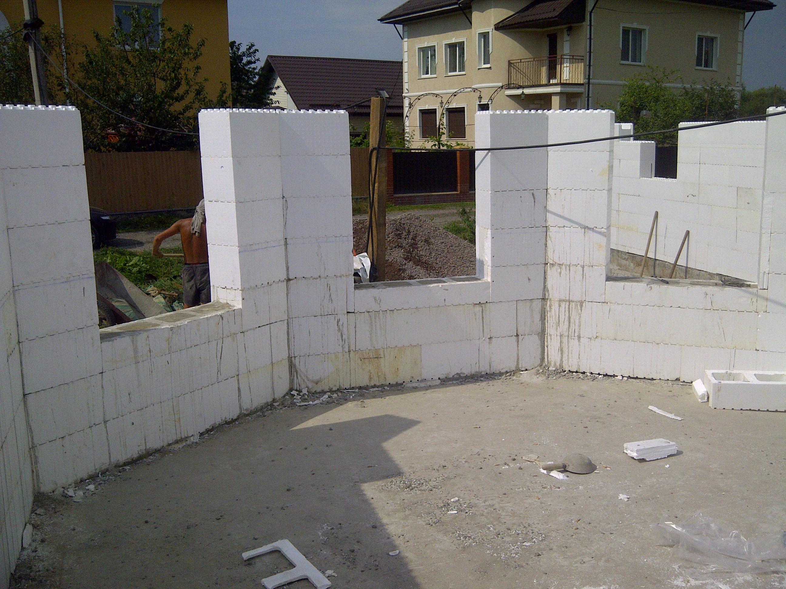

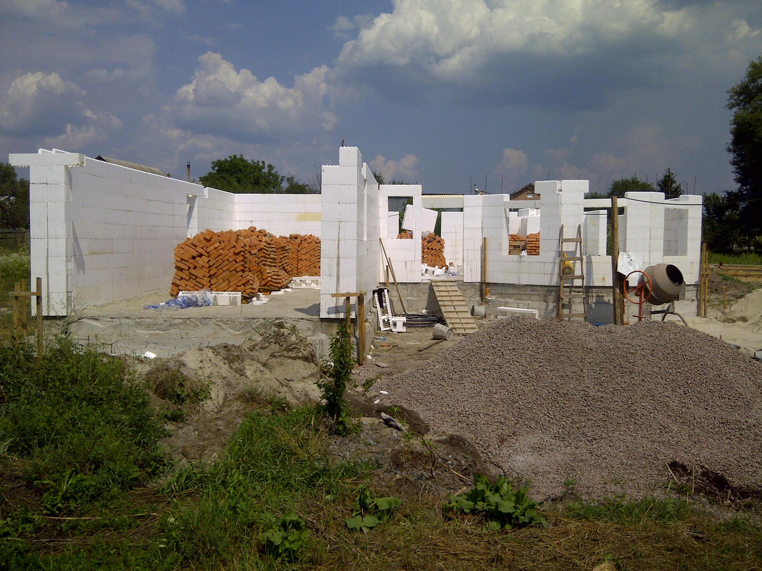

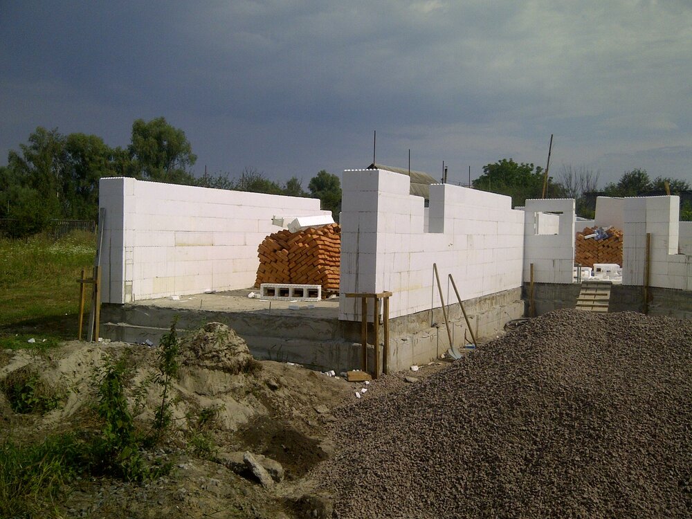

строители сделали балку под плиты и монолит )

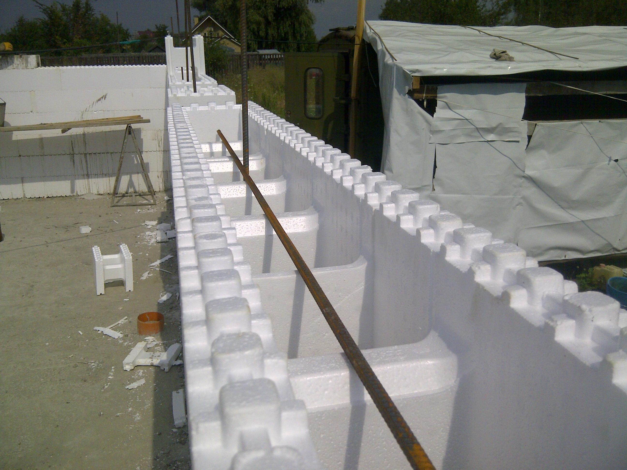

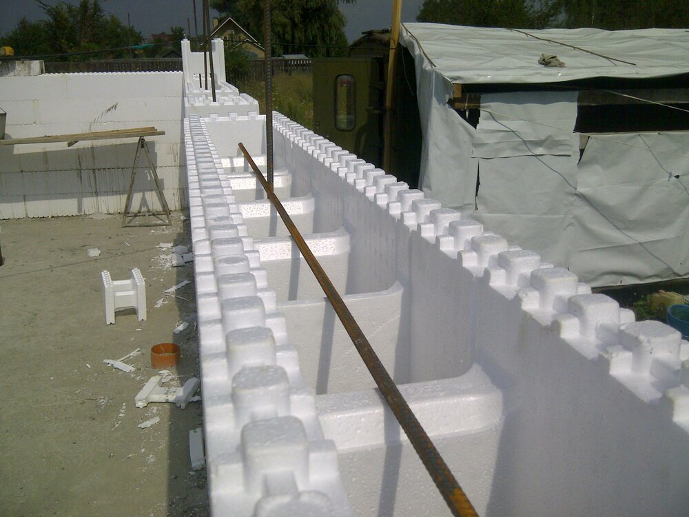

А также выкладываю фото, как мы армируем стены ) а то я честно, говоря не очень понял суть спора выше.
и плиту нам нужно было делать, так как у нас грунтовые воды весной на глубине от 50 до 60 см
Ну это аргумент...., непонятно только нахиба вам тогда ленточный фундамент под такой плитой??? Фундамент в 70 кубов для термодома для меня непостижимая загадка.... У меня дом конечно не большой будет (около 120м) и фундамент МЗФ по типу, как у _LE_ - 12-14 кубов....цоколь из блоков, пол погрунту. Платить за плиту, только чтоб "ровно было" - золой запас не позволяет. Но думаю, если б позволял - тоже бы кубометры бетона херачил.....вечный максимализм и стремление к мегалитизму...
Добавлено через 4 минуты

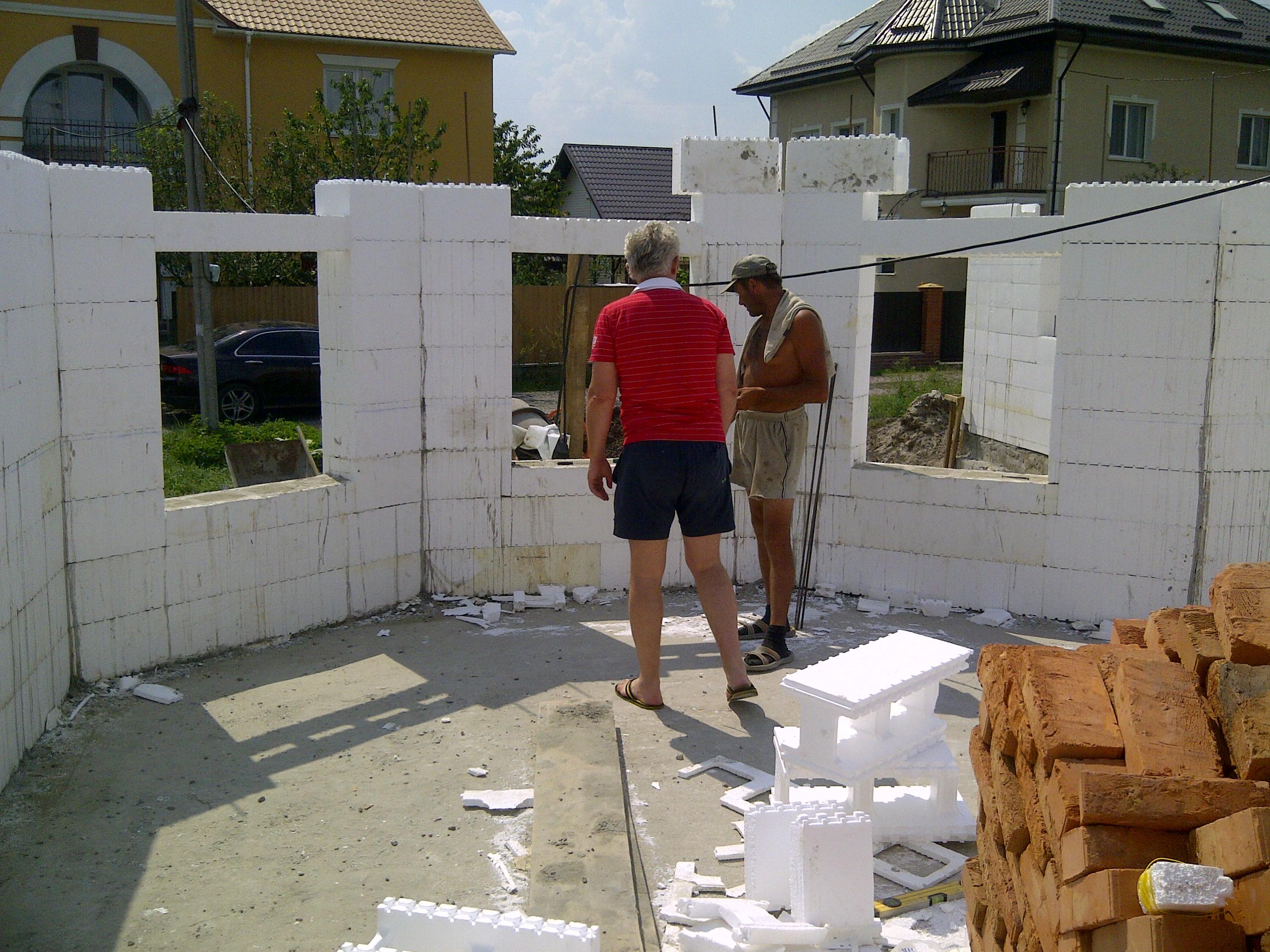

Не очень понятно: верт. штырь по центру? горизонтальный- один?. Не вижу арм. колон на проемах, углах.....вообще....Тревожно...:(:no:
Подоконники низковаты получатся (один раз также делал...:crazy:)- при высоте батареи 60 см нужно по 10-15 см от пола и до подоконника чтоб было. Ну то дело вкуса и планировки...., а вот с армированием разберитесь....
Да тут больше я выходил из того, что мне такой фундамент (сразу плиту в 26 см, и 2 метра глубиной ленту) посчитал конструктор.
Я и так уменьшал параметры (плиты до 15 см, лента 1,2 м) и когда уменьшал даже переживал, что типа не выдержит, ведь знающие люди сделали рассчеты и заложили почти в два раза больше толщину и глубину фундамента :)
Хотя тесть сразу мне говорил, что это херня, но я предпочел сделать посередине между тестем и конструктором )
Не очень понятно: верт. штырь по центру? горизонтальный- один?. Не вижу арм. колон на проемах.....
может я конечно не заметил, по по ходу эти проемы армируем так же как и все на фото :)
очень нехорошо....
Это не просто нехорошо - это ненормально. Посмотрите хотя бы у меня в ветке - или у Оптималиста - можете приехать ко мне в гости на участок - я покажу...
Гоните в шею архитектора и конструктора - которые не предусмотрели армирование....
То что есть сейчас - это реально серьезная недоработка.
таки да...но так не хотелось расстраивать человека...Зато проектант в фундамент 70 кубов захерачил...
проэктант захерачил больше 100 :))
ок, я разберусь с этим подробнее :)) )

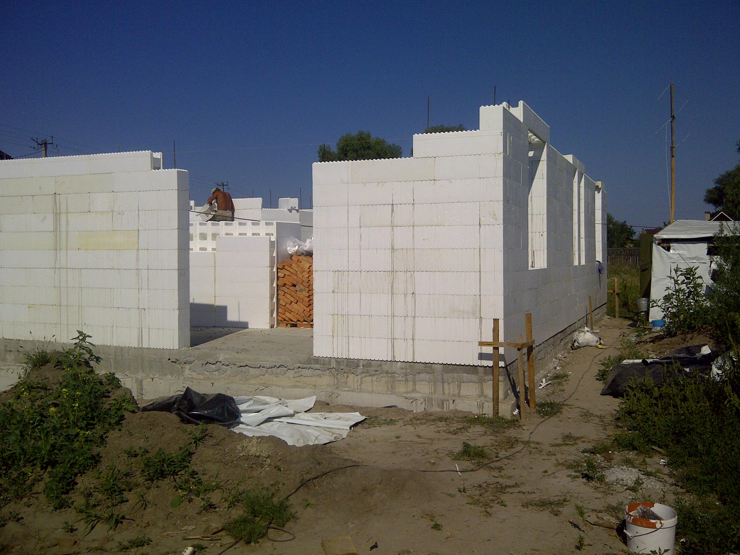

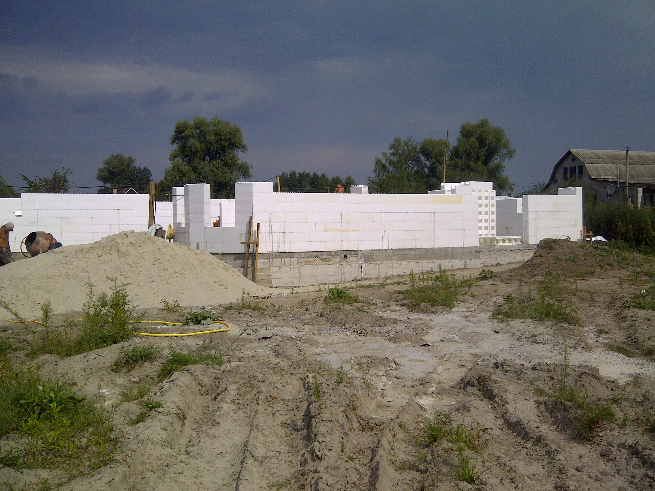

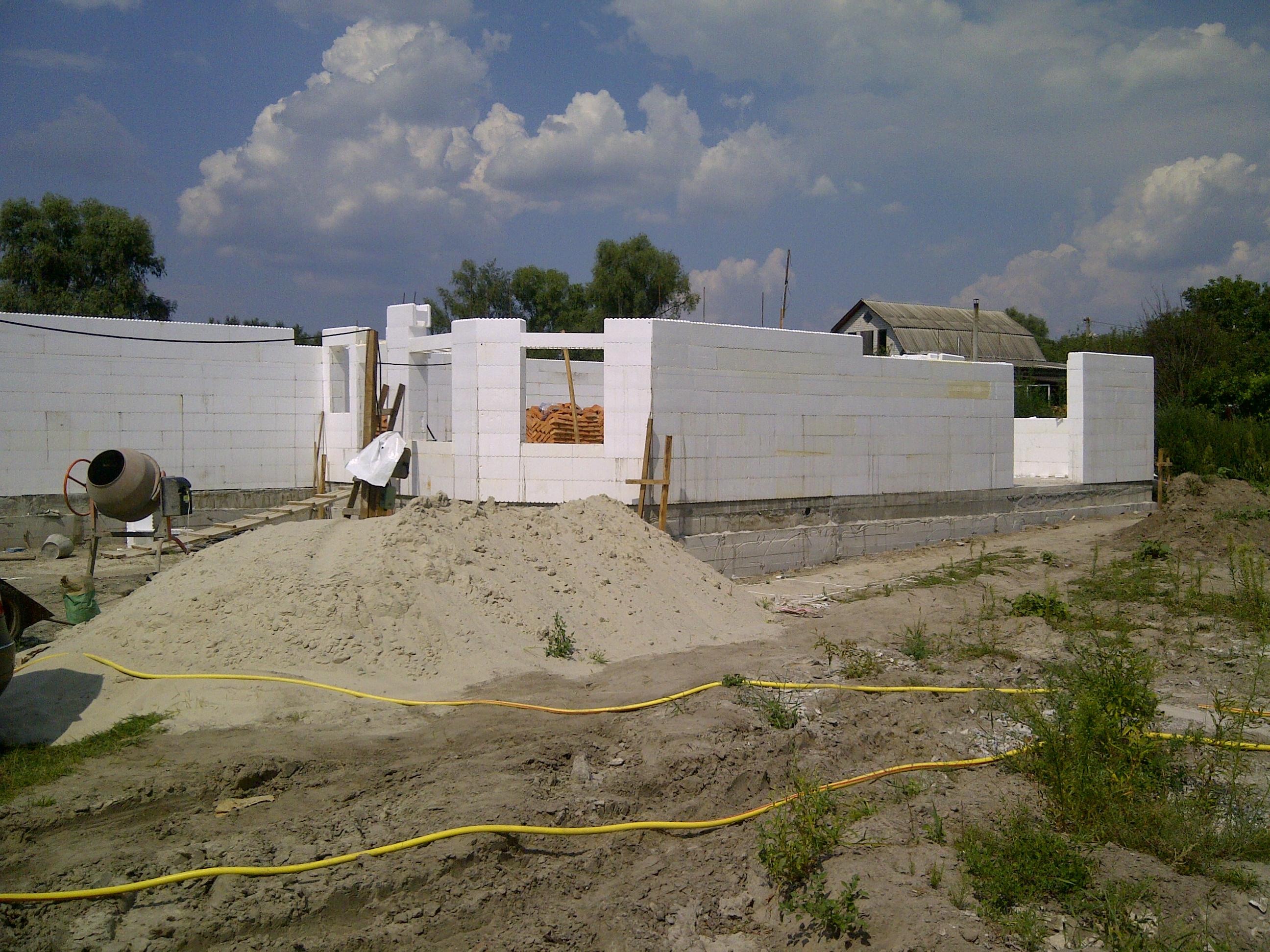

Стройка потихоньку продолжается :)
в субботу купил в Эпике стеклоблоки для гаража (вместо окон).
Строители обещают до конца недели 1 этаж сделать, так что буду заказывать и оплачивать плиты!
С армированием-то что? Нешто так и дальше гнать стены будете????
Да, решили оставить все без изменений
:eek::confused:
Дело конечно хазяйское....но у вас плиты по 7 м (так?) будут опираться на стены без армирования....и на балки, которые будут лежать на проемах стен без армирования....
Саш,...не дело это.:no: Это я вам как строитель говорю....
ну у нас есть армирование.
а по поводу плит то исходя из раскладки, то хоть я и заказываю 7 метровые, но это не значит, что под плитами будет просто проем, там есть еще на что опираться!
просто уже как-то поздно добавлять армировку, первый этаж по внешним стенам почти готов

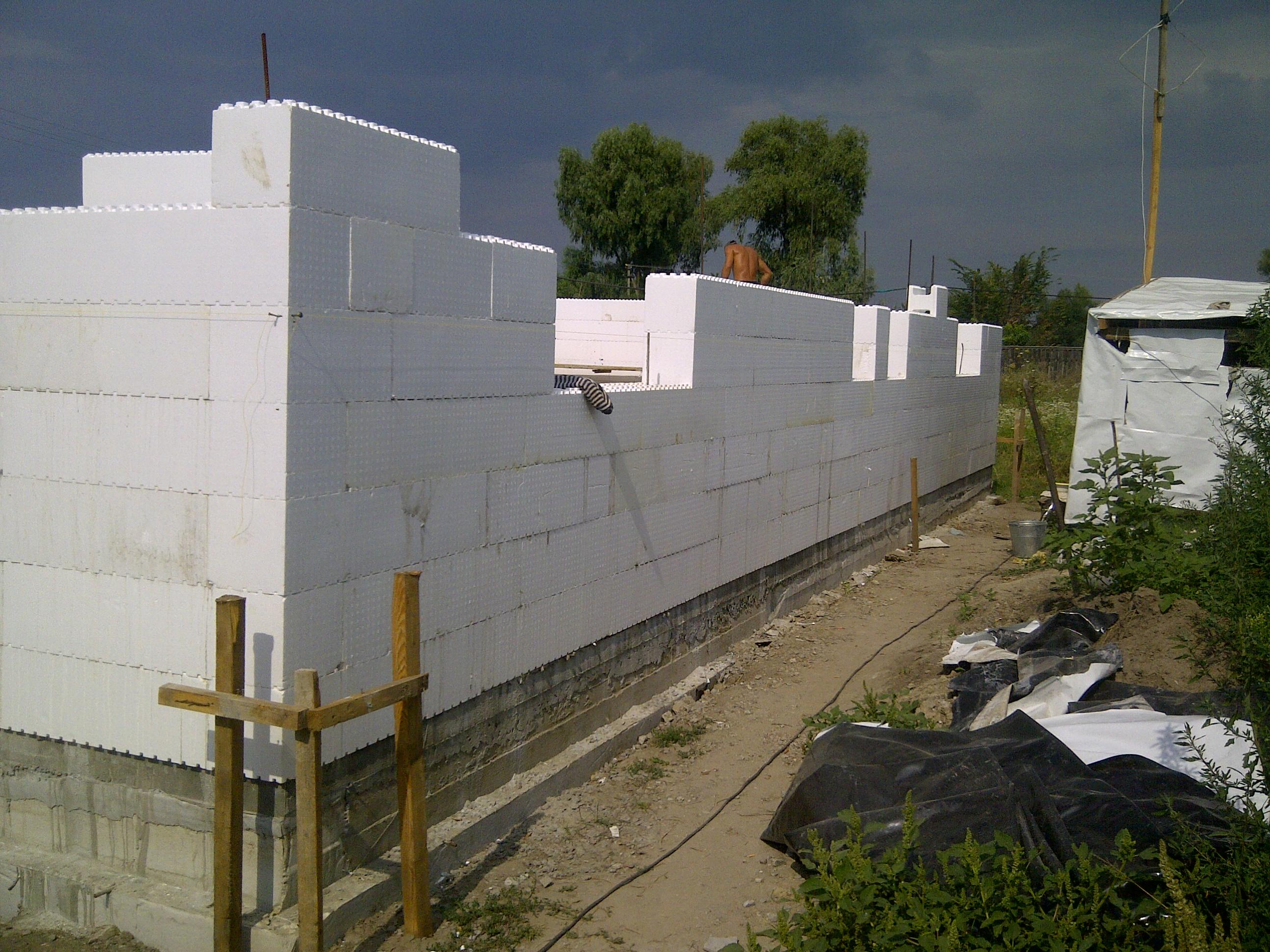

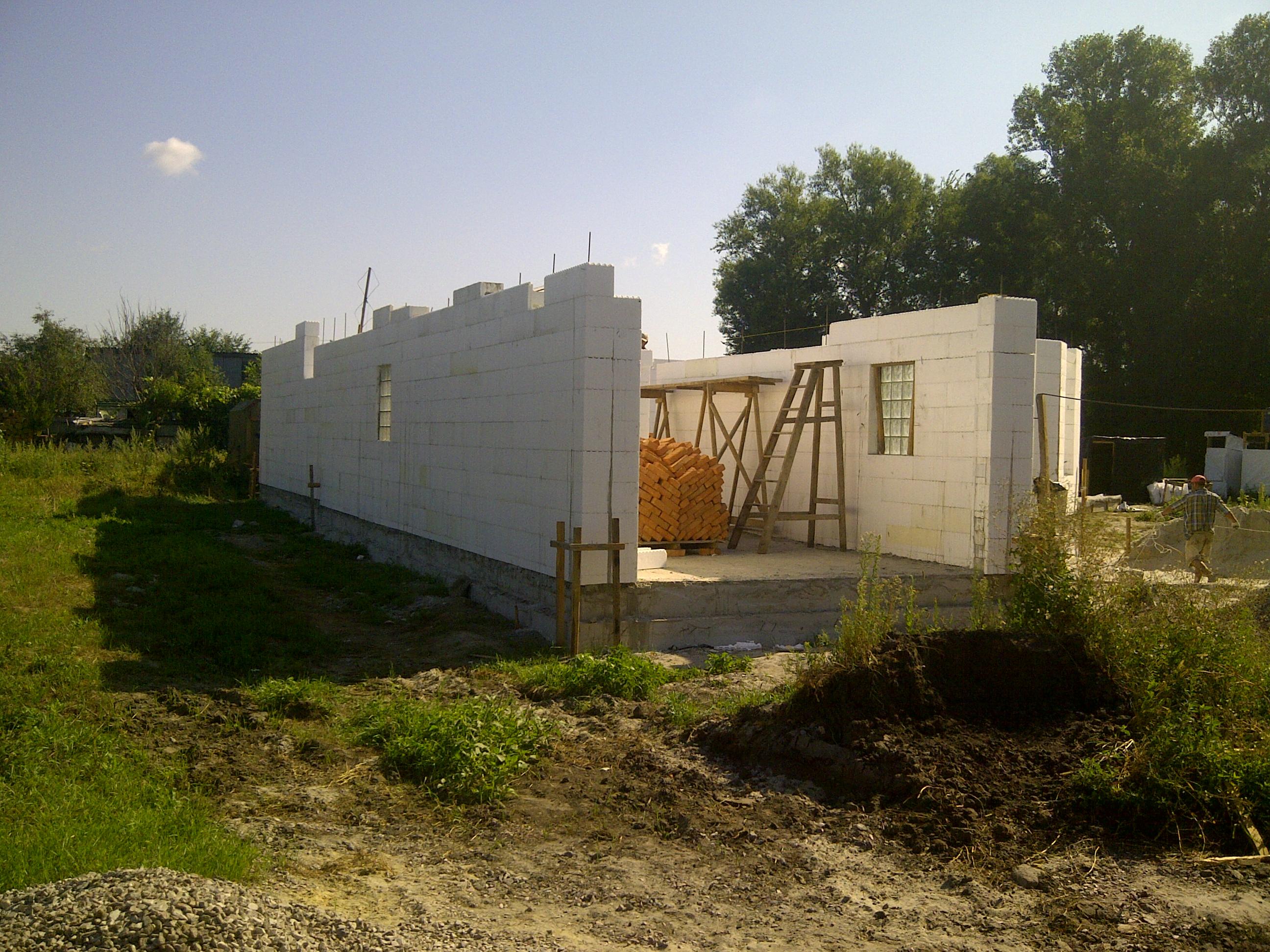

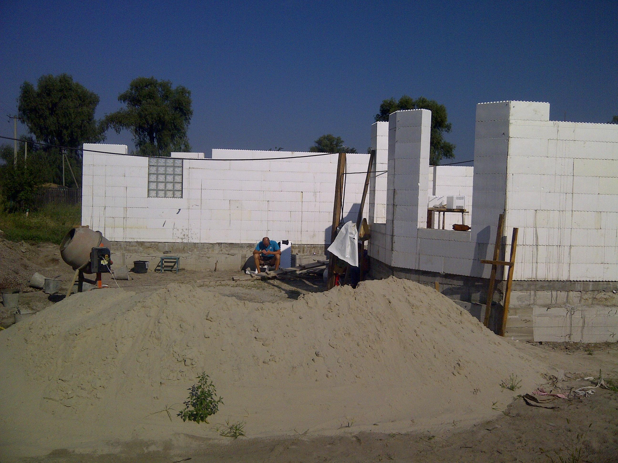

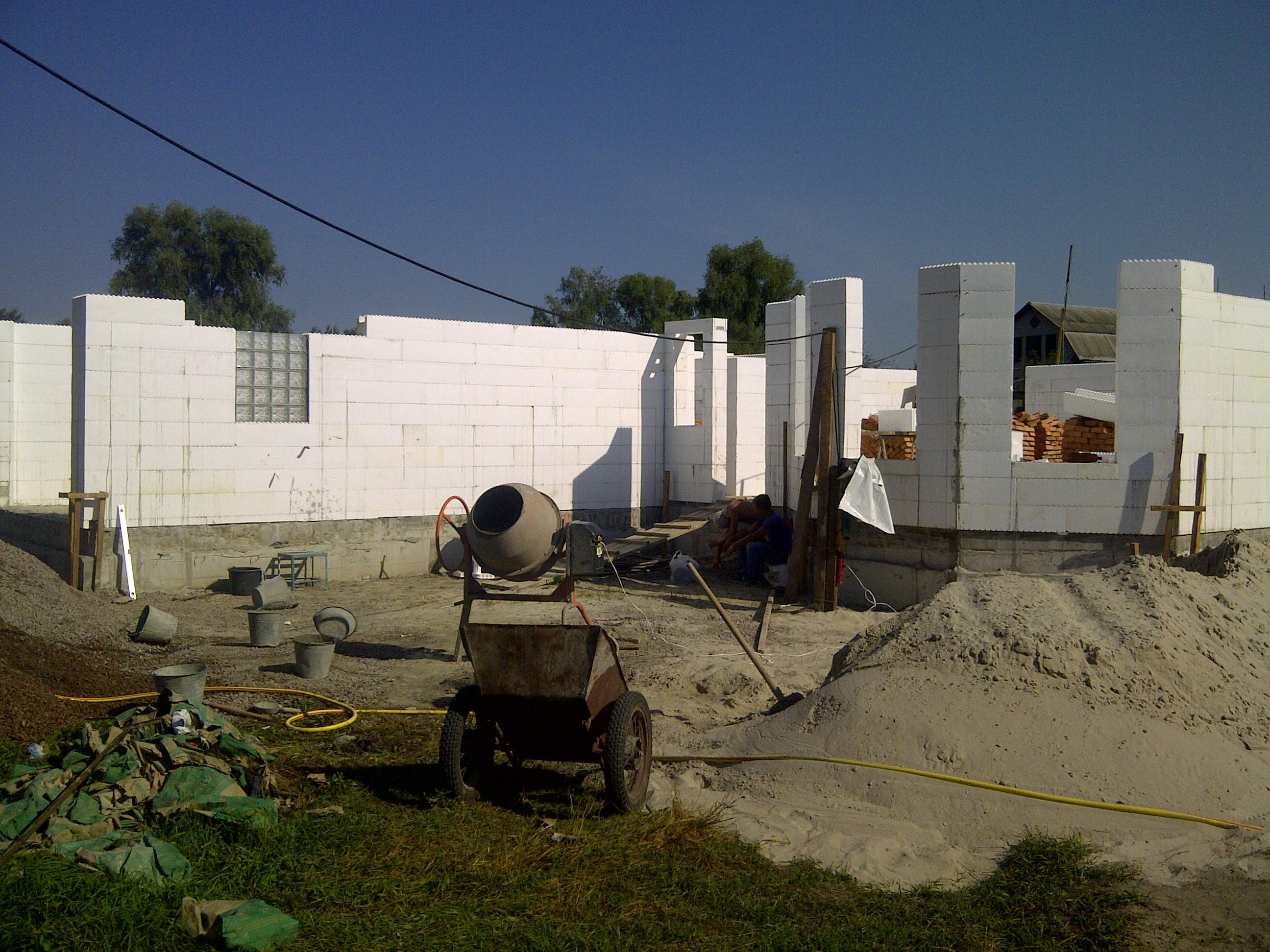

Сегодня привез на стройку леса :)
также положили уже стеклоблоки в гараж.
в общем потихоньку продвигаемся и готовимся к перекрытию
likee, а можно поподробнее о кладке блоков? Фото.
Какие блоки использовали, на что ложили? (думаю себе во фронтонах поставить вместо смотрового окна....)
в субботу строителям купил 2 мешка клея СМ11, плюс уголки для кладки блоков, плюс сами блоки.
Сегодня приехал все положено, как-то подробнее рассказать не могу, так как не знаю :)
Блоки использовали с Эпицентра 19 грн штука
Да, решили оставить все без изменений :)

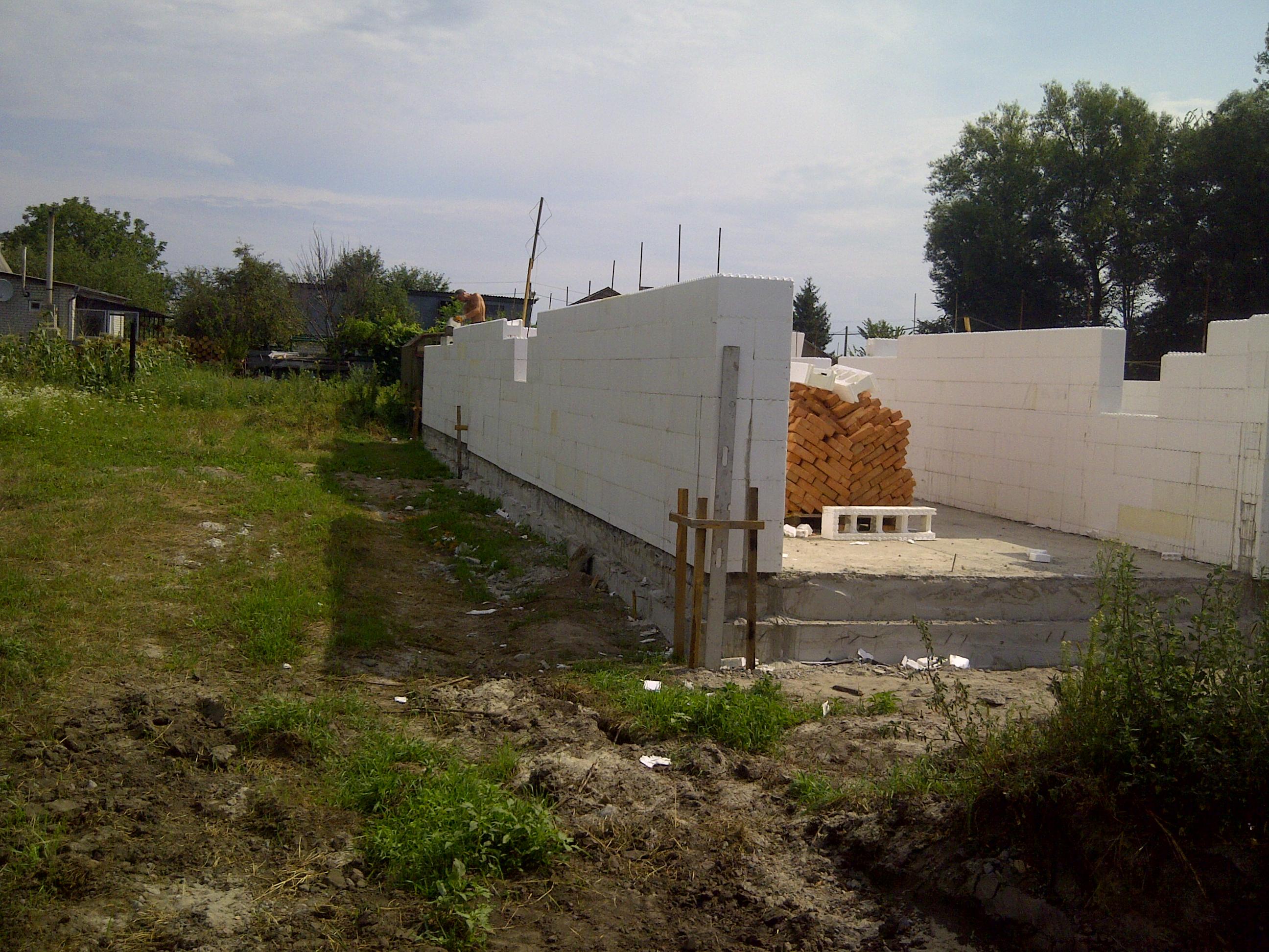

А начинать армироваться в принципе не поздно и с середині єтажа - все лучше чем без него. Просто то, как уложена у Вас арматура (строго посередине блоков) - с тем же успехом ее можно и вообще не ложить.
Надеюсь окна ві хотя бі проармировали по другому???
Углы - тоже, хотя бы сейчас поставьте там колонны ....
Дело конечно Ваше - но учтите - что там где есть арматура (правильно уложенная) - бетон колется намного, намного хуже...
Хотя - что сделано - то сделано ...
Озвучте хотя бы имя Архитектора, конструктора и прораба - что бы внести их всех в Черный список. Таких людей нельзя подпускать к стройке на пушечный выстрел....

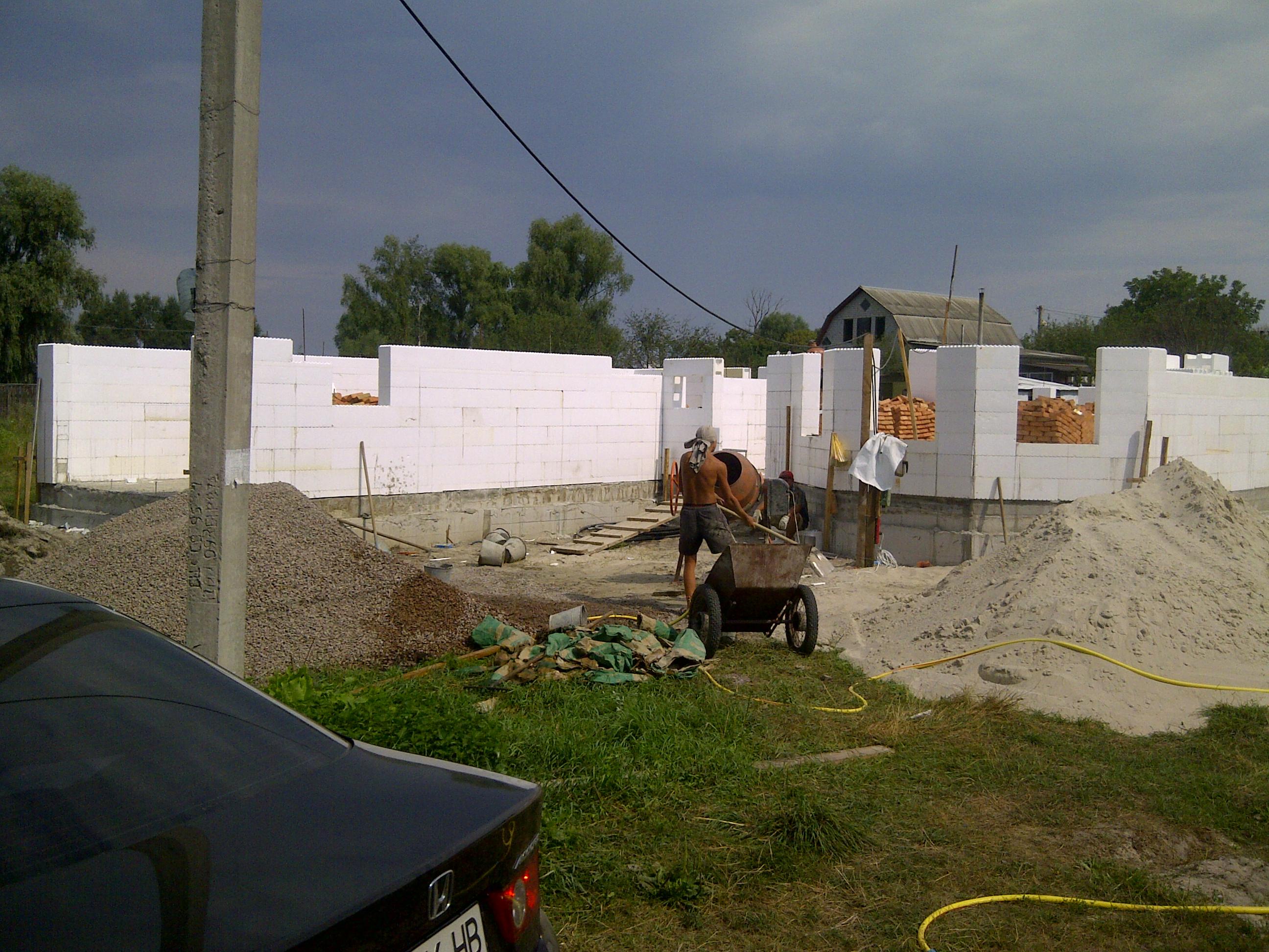

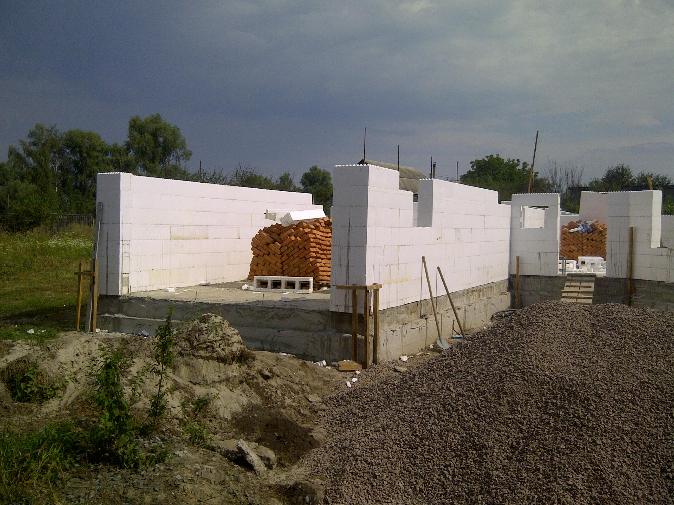

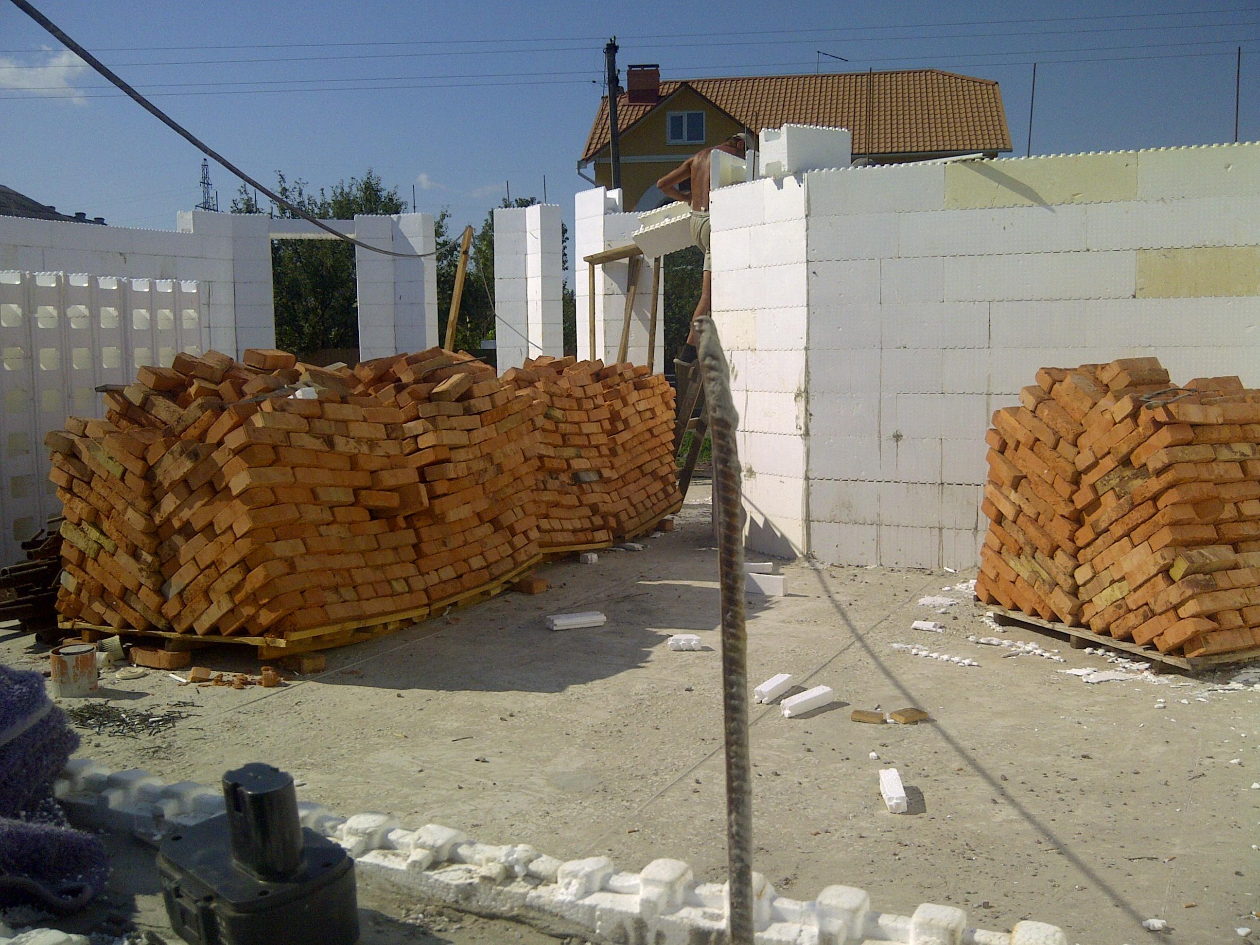

Продолжаем продолжать :)
сейчас основная задержка это залитие перемычек а также внутренние стены из кирпича (все-таки остановил свой выбор на кирпиче вместо газоблока)

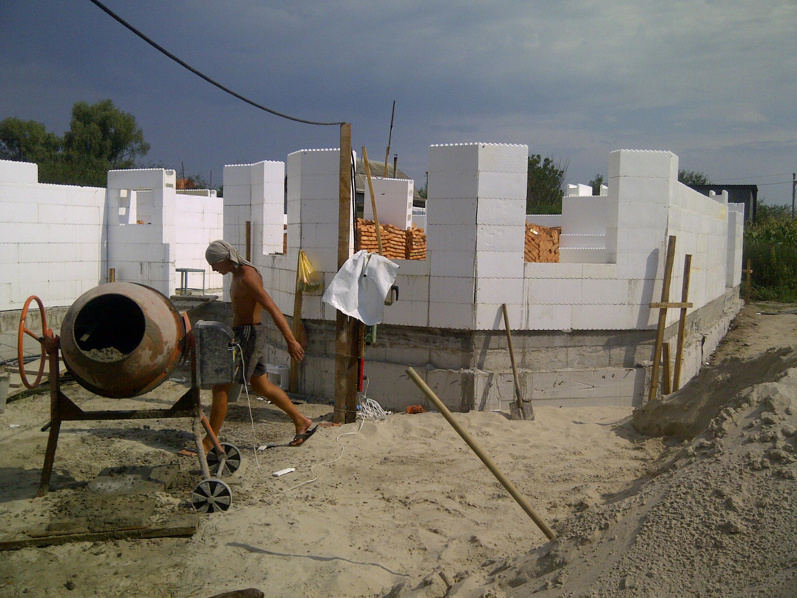

сам нахожусь на этапе твердения аромопояса над 1-м этажом ...
такое впечатление что Вы либо очень толстокожий, либо строите на продажу ... я блин с этим железом в бетон ... сплю плохо ... и снится мне усиленное армирование над окнами ...
У меня по проекту над несущими стенами пенопластовыми там где есть разрывы - над дверными проемами и окнами горизонтально - дополнительно на 1-м этаже к 4*10 добавлено 2*18 , а на втором этаже - 4*10 и швеллер 12 на весь проем. А Вы говорите - не нагнетал ...

Возможно это очень умный и вообще хороший человек, но эта фраза полная ерунда. Бетон без армирование не имеет места быть - хотя бы конструкционно он должен иметь сетку армирования, чтобы "купы трималось" о нагрузках, сейсмике и пр. вообще молчу....Пишу не для того, чтоб в очередной раз уколоть и напомнить о таком косяке, а лишь потому, что когда-то, кто-то из новичков набредет на эту тему likee и со спокойной совестью тоже зальет термодом без арматуры...
Надеюсь likee, Вы заставите своих строителей хотя бы связать эту гору бетона армокаркасом на уровне перемычек и перекрытия, и второй этаж заармируете нормально, ибо крыша......спать под крышей, закрепленной на стене без арматуры я бы не смог... Такая "технология" - косяк, и косяк более, чем серъезный. Впрочем, тему закрыли - не хочу бередить раны....
