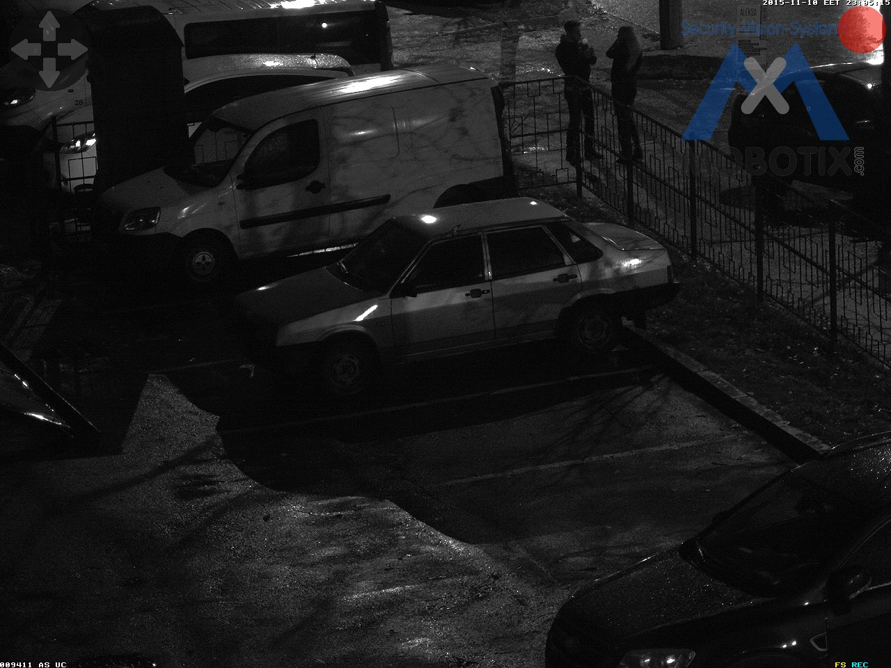

AN12, а не могли бы пару ночных фоток выложить с моботикса? Но только без внешнего освещения, чисто ночь, на улице, чтобы оценить разницу с тем же хиквижн, дахуа? Но только реальных, а не с сайта моботикса.
ЗЫ. Днем я напр. на 3-мп Дахуа на расстоянии 15 метров окурок на асфальте вижу, а вот ночью - печалька.
"без внешнего освещения, чисто ночь, на улице" - это без ИК подсветки? уличные фонари или в полной темноте?
Тоже интересно. Ночью с подсветкой только от камеры без фонарей
У Моботикса нет камер с интегрированным ИК.

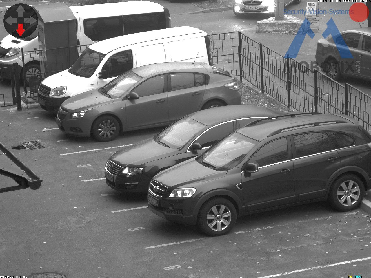

Для понимания: днем зона кадра.
[ATTACH]471301[/ATTACH]
Если блики на крышах авто от луны, а не от фонаря, то качество картинки достойно.
Но если исходить из соотношения цен, то не в 6-7 раз все же, перфекционизм для дома все ж не на первом месте, ИМХО.
Это достоинство?)
[ATTACH]471310[/ATTACH]
Скажите - а какого цвета дальний Шевроле? А Пассат? А Каптива?
Или это менее важно, чем температура?
А почему фото ч/б? ) Не специалисты не знают - расскажите им.
Не от фонаря, а от нескольких фонарей и окон.

An12 выложил скрины. Скрины хорошие. Но фокусное там большое, поле кадра минимально, соответвенно всё чётко и красиво. Нокак ив прошлый раз, скрины чёрно белые с заваленным контрастом. Это приводит к тому, что сторона лица пешехода освещённая солнцем пересвечена, считай пропала. Можно найти на форуме о чём я. И главное - видео так и нет. А машинки стоящие рассматривать не интересно.

Столько воды и ни капли со смыслом. Вы вообще понимаете что такое выдержка, диафрагма и экспозиция?)))))
Вы нафантазировали, что при выдержке 1/60 будут шлейфы от пешеходов. Попросили привести пример видео с выдержкой 1/60с - я вам его выложил. На нем видно, что шлейфов НЕТ даже у автомобилей, не говоря уже о пешеходах.
1/60 - она и в Африке 1/60, потому шлейфов не будет и на Моботиксе.)))
Послушайте, вводные были такие:
1. Темнота.
2.Видео.
3. 8 к/с при 1/60- 1/1с.
Пока есть только п.2. На снимке днём при явно большем кол-ве кадров и отсутствии детализации шлейфы, даже не шевелинка, уже на 1/15. Днём при большом расстоянии до автомобилей. И если речь зашла о диафрагме, то открывая её для большего света разве не уменьшается глубина резкости?
Для чистоты эксперимента необходима дистанция/фокусное применимые для более детального наблюдения, чтобы видны были детали - лица, номера, фигуры. Поле кадра стандартное для большинства инсталляций - так как здесь большинство присутствующих более интересует домашнее применение - классически это фасад дома, забор, угол обзора 70-90 град, дистанция 15-20-30 м. Вот тогда с удовольствием изменю своё представление.

О, уже не 1/60, а целый интервал 1/60 - 1/1с. :)
По-моему это ваши слова?:
А теперь языком цифр и фактов могли бы объяснить не специалистам, к чему приводит выдержка 1/60с? Не происходит ли размытие движущихся объектов? Идущего человека, проезжающего автомобиля?
Я вам ответил, что на 1/60 шлейфов не будет, и в качестве иллюстрации не поленился сделать видео на этой выдержке.
Темно при этом будет или светло, 8 к/с или 25 к/с - на шлейфы никакой роли играть не будет.
