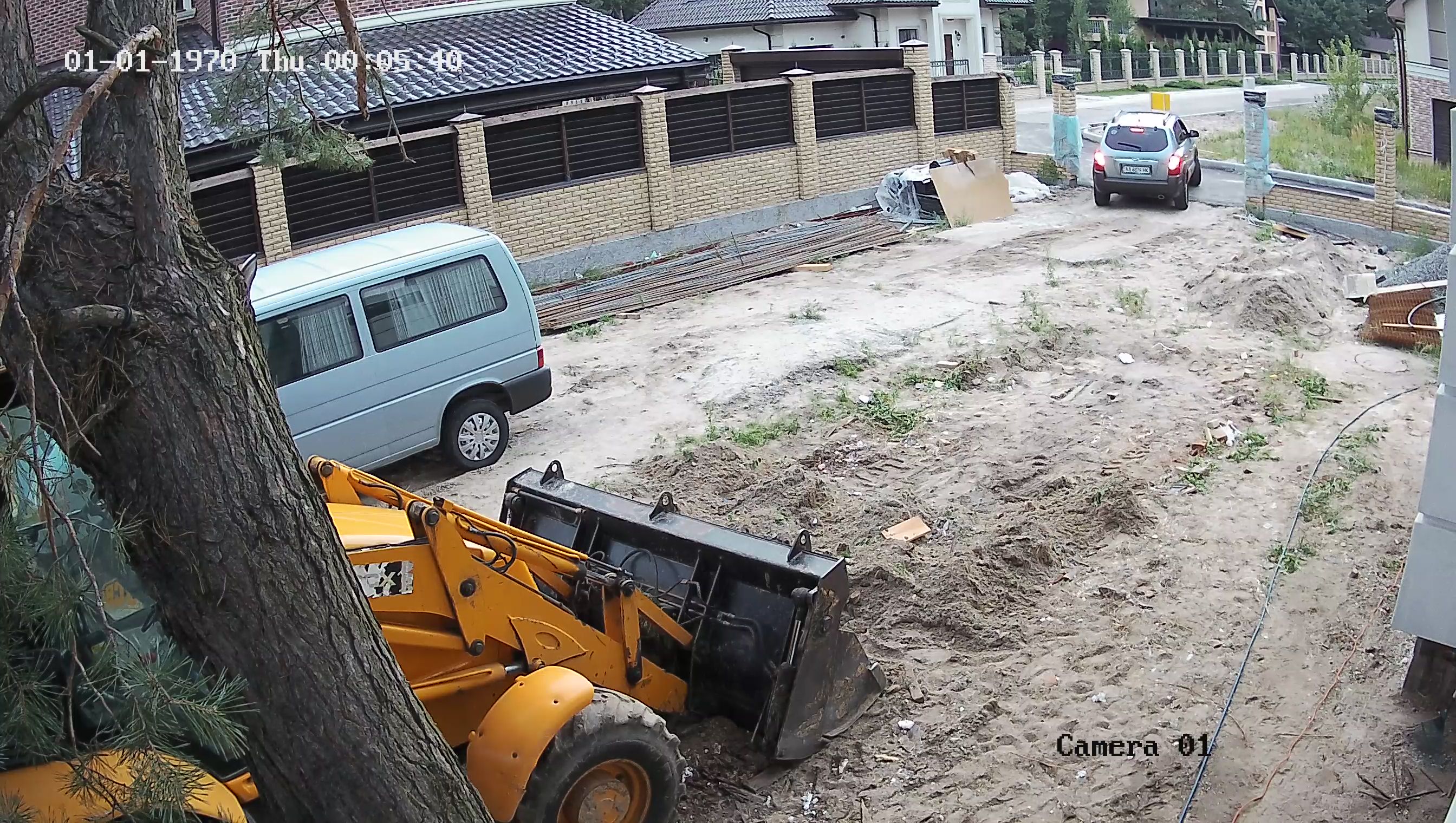

Картинки очень качественные. Конкретно по этой вопрос: что на приведенной здесь будет видно ночью?
Дальше, вы декларируете запись на карту памяти в камере, значит потенциальному грабителю достаточно снять камеру, не останется ни записей, ни камеры за 600евро. Остается или держать охранника, или все время пялиться в монитор. Боюсь, для частных домов и садовых товариществ эти камеры не подойдут. Тем более, что у нас в основном голосуют кошельком.

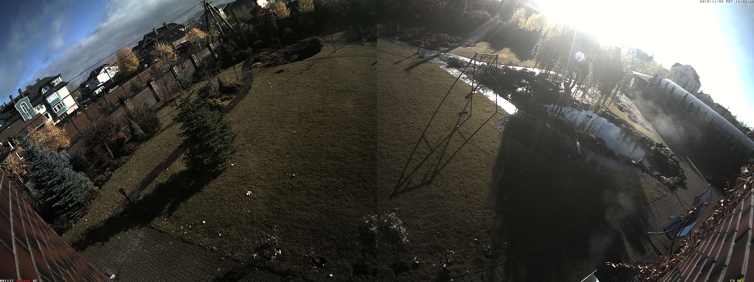

)) что значит 180 и 360?? у вас камера показывает сферу? Моботикс имеет (по вашей логике) 360 - 180 горизонталь и 180 вертикаль. Язык цифр абсолютно понятен и означает он только то, что Моботикс как немецкий бренд с гарантированным сроком службы 80000 часов соизмерим с китаем )) 20% +- для человека которому важно чтобы работало долго и качественно уверен что не принципиально. Поэтому спасибо за старания в просчете. Для себя я всегда выберу мерседес а не грейт волл за ту же цену (практически)
360 градусов это 2 по 180, т.е. круг.

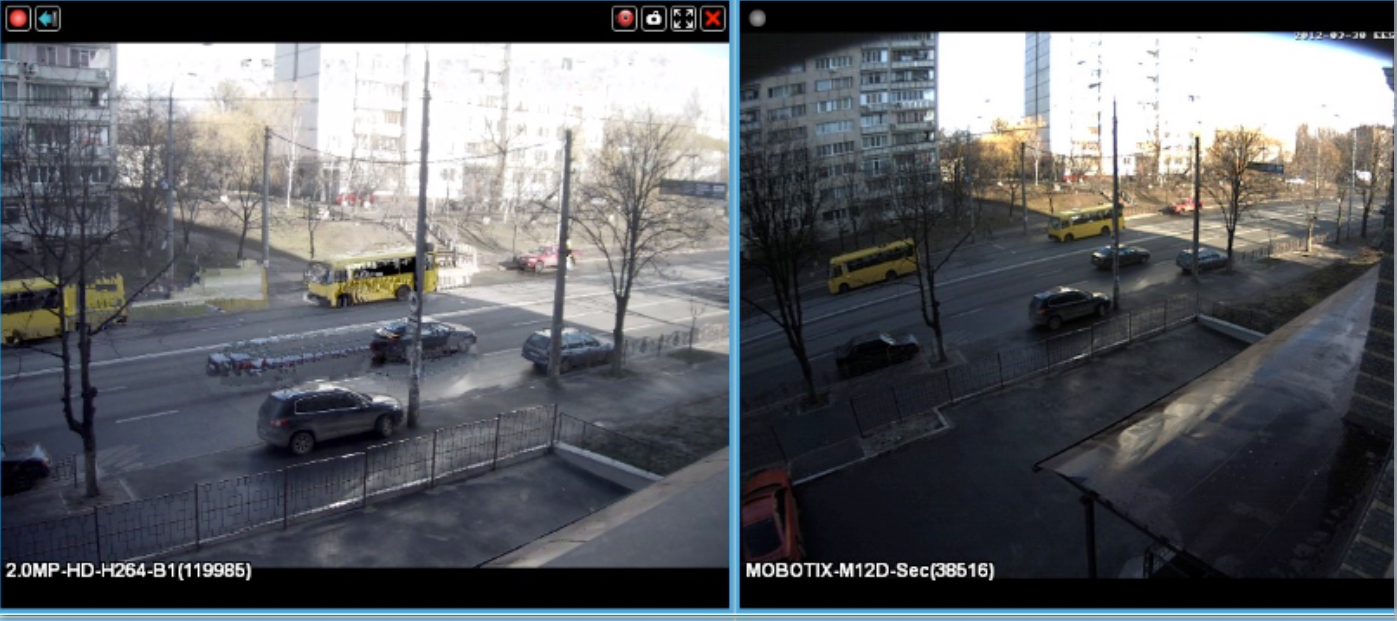

Какой цвет автомобилей на картинке с Моботикс? Почему скрины ч/б?
Является ли преимуществом отсутвие ИК подстветки в камерах Моботикс?

фасад, забор. почему 70-90? почему не 180 или 102?
Поэтому что любая камера не сможет обмануть законы физики, и при увеличении угла обзора у нас уменьшается плотность пикселей на каждый метр и сантиметр кадра. Соответвенно необходимо увеличение разрешения при увеличении угла обзора.
Да и панорамы 180 градусов не всегда присутвуют/нужны.
- Согласен с Вами, что панорамы не всегда эффективны(одна точка просмотра), но это зависит от задач. Периметры, фасады идеальны для панорамы. Любая камера это законы физики, но что Вы хотели сказать про плотность пикселей - я не понял.
- Ничего - потому, что нет света. Полная темень. Но планируется свет.

2. Какой цвет автомобилей на картинке с Моботикс? Почему скрины ч/б?
А что ночью в других камерах цветных, которые переходя в ч/б режим, Вы определяете цвет "вишневой" девятки или "мокрый асфальт"? Хотя последние цветные сенсоры Моботикс значительно повысили чувствительность. Ч/б более предпочтительней для безопасности. Резкость контуров, меньше шумов, контрастность выше(лица, номера машин, использование ИК). Цвет искажается ночью. Информативность его сслабая. Вы много знаете воров в розовой куртке?
3. Является ли преимуществом отсутвие ИК подстветки в камерах Моботикс?
В профессиональном оборудовании, как правило, источник света выносится в зону просмотра. Вмонтированный ИК в камеру имеет больше недостатков, чем преимуществ. Нагрев, повышенное питание камеры, управление, несовпадение угла и тд.

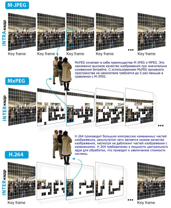

Извините за любопытство,- а вам не сложно было бы перевести ваше чисто рекламное заявление в техническую плоскость ?
Используется свой пропраетарный кодек ? Это такое преимущество ?
Что такое "межопорные кадры" в терминах h264/h264+ компрессии (если в ваших камерах таковая используется) ? По "более качественному архиву" и "протокол передачи данных" это вообще шедеврально. :-)
Если вы написали свое сообщение в целях рекламы, то это вопрос к модераторам, если вы все-таки понимаете о чем пишете,- неплохо было бы объяснить.
Ничего рекламного. Компания "Мх" назовем ее так, в далеких 2000 выпустила на рынок свой кодек MxPEG. В основе лежит MPEG2, но улучшеный в сторону безопасности(детали, стоп-кадр). h264/+ больше мультимедийный, чем для безопасности, но рынок развивался так, что он стал популярным. Далеко не самый лучший. Есть еще J2000, хороший, но сложный в построении.
Как работает кодек MxPEG: отсутствуют опорные кадры, только первый и далее отправка НЕСЖАТЫХ изменений, за счет этого нет потребности в дополнительных ресурсах со стороны приема. Второе нет потери качества при компрессии кадра. Нет лишней компрессии - качественный стоп кадр в движении. Протокол - пакеты передаются не по UDP(как у большинства камер), а по TCP/IP. Меньше скорость, но каждый кадр качественный и "шедевральный".
То, что у h264 есть профили более качественные (если не ошибаюсь их 15 или 16) никто не спорит. Но ресурсы обработки этих профилей в h264 значительны. Поэтому и регистраторы и сервера.

Предположим что у нас есть изображение размером 2048x1536. В случае с h264, будут передавться key frames, т.е. целый кадр, с последующими дельтами. Частота передачи key frames регулируется и, определяет
ширину полосы пропускания, и занимаемое место на носителе. В случае с MxPEG, будут передаваться не дельты, а полноценные кадры. Если для указанного выше разрешения в общем случае можно ограничиться
полосой в 8 mbps, при условии кодирования имени h264, то для передачи именно видео, а не снимков экрана (такое грубое сравнение, в основном для понимания) для случая с MxPEG, потребуется передать большее количество информации. В случае mjpeg, мне показалось (субъективно), что ~11 mbps дает примерно такой-же уровень качества (проверял на хике). Это собсно и логично - при эквивалентном качестве
либо жми сильнее, либо слабее, но передавай больше. Возможно, в рамках разработки MxPEG был выполнен некоторый "тонкий тюнинг", но вряд-ли это позволит "приблизиться вплотную" к h264 (полоса пропускания/качество). Да, преимущества всегда, ну или почти всегда неразмытого стоп кадра ну mjpeg неоспоримы.
Возвращаясь к протоколу TCP/UDP, точнее причинам возникновения задержек:

Предположим что у нас есть изображение размером 2048x1536. В случае с h264, будут передавться key frames, т.е. целый кадр, с последующими дельтами. Частота передачи key frames регулируется и, определяет ширину полосы пропускания, и занимаемое место на носителе. В случае с MxPEG,
-- Как Вы определили, что будет передаваться полные кадры? Вы ссылки смотрели, передается первый полный, а потом кадры изменений, но не сжаты. За счет этого экономия в полосе. h264 за счет сжатия основного кадра и кадров изменений.
В случае mjpeg, мне показалось (субъективно)......... но вряд-ли это позволит "приблизиться вплотную" к h264 (полоса пропускания/качество). Да, преимущества всегда, ну или почти всегда неразмытого стоп кадра ну mjpeg неоспоримы.
--- Плиз, пример "живой" камеры в студию. При h264 хорошее качество можно получить, если и поток соответсвующий. Поэтому и сжимают по самые не могу, чтобы передать и ресурсы на декодирование. Приведите пример, пожалуйста. Камеру с h264 в мегапиксель, запись в архив с тем же разрешением и в интернет. И не ставьте сжатие в камере. И тогда можно увидеть, как работает кодек.
