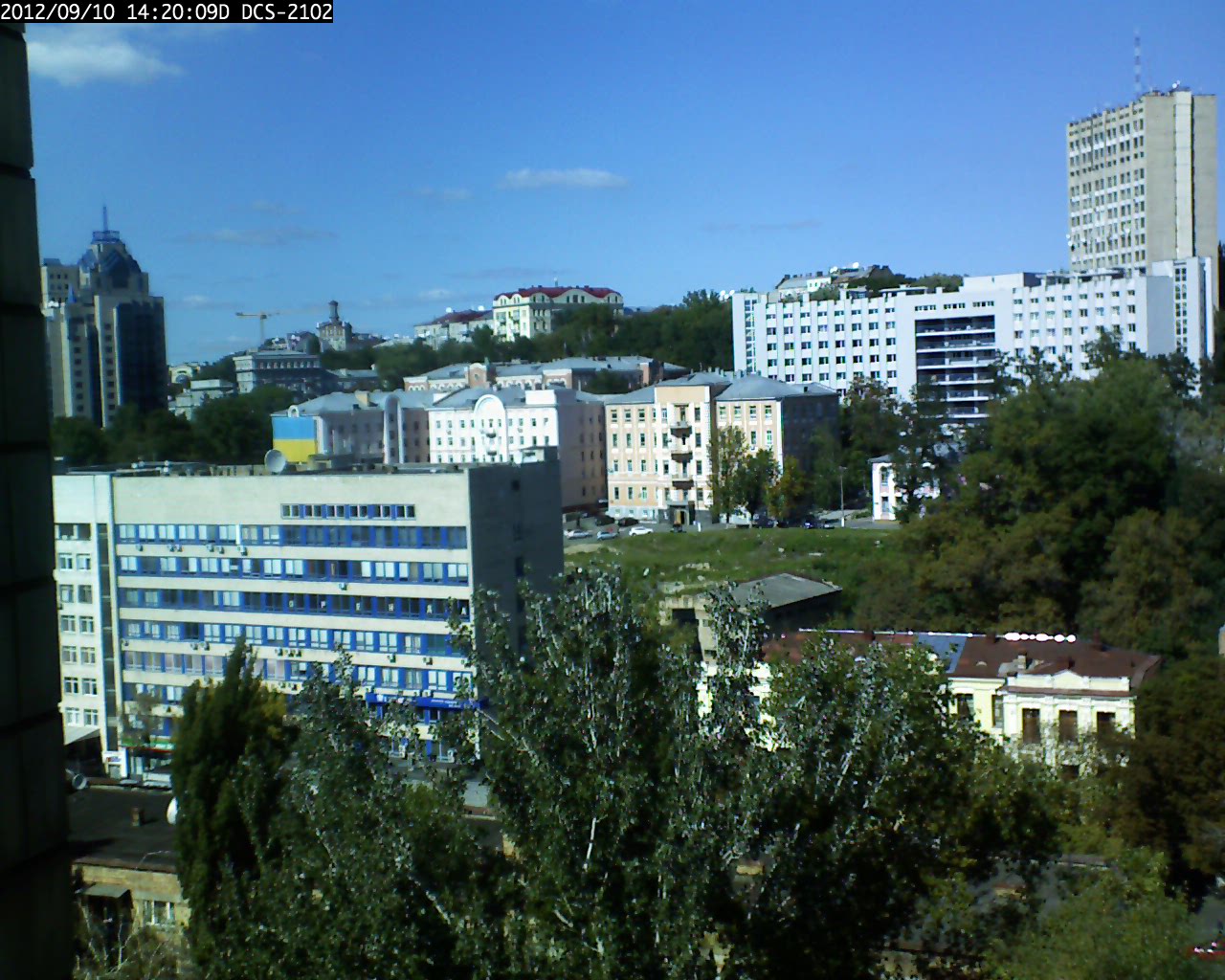

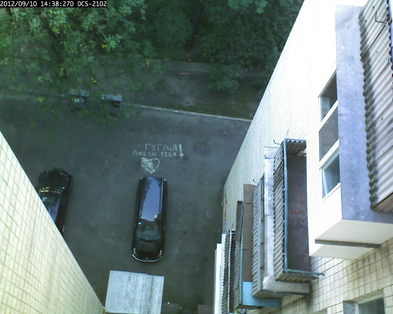

ради интереса снял вид из окна с одной из бюджетных ИП камер парулетней давности производства.
Сильно не крутил фокус - но видно что у бюджетных камер изображение не хуже аналога уж точно. Когда дело касается узко направленных вещей типа съемок на кассе или зоны на въезде-входе с большого расстояния то там уже все равно - аналог или ИП - играет оптика.

Хорошо видно, с этой камерой и лицо в районе машины можно разглядеть,как я понимаю...А запись можно еще больше увеличить?
На фото не d1, а qcif еще и сильно "компрессированный". Скриншот делали с вторичного потока. Запись на жесткий диск в вашем регистраторе идет почти с максимальными настройками.
Нет. Скриншот с первичного потока.
На фото не d1, а qcif еще и сильно "компрессированный". Скриншот делали с вторичного потока. Запись на жесткий диск в вашем регистраторе идет почти с максимальными настройками.[/QUOTe]
Дружище, неужели тяжело качнуть картинку и поинтересоваться какое же там разрешение?
В догонку приатачу скрин среднего пошива айпишки со стойки демонстрационной. Классическое 5:4 (1280на1024) от 1,3 мпиксельного сенсора.
