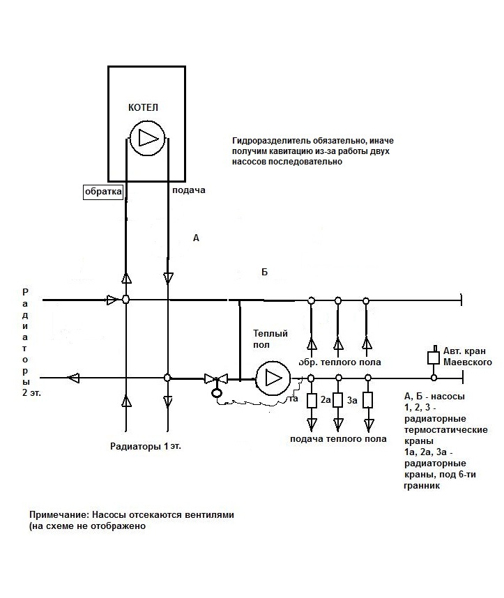

Помогите разобраться с коллектором ТП
budushi
Это в гравитационной системе отопления котел просто греет/не греет воду.
В этом котле есть свой насос (мне кажется он работает с не расчетными нагрузками). Если бы было все равно, то зачем люди ставят гидрострелки (не дешевое удовольствие)
И вопрос по насосу "Б" при одновременном закрытии кранов ТП он бедняга сильно страдает, именно по этому ставят байпасы с перепускными клапанами.

Не такие уж и дорогие переделки :). Гидрострелка в этом случае не нужна (дом около 150 м. кв.). Самое логичное, это выкинуть насос "А", а из насоса "Б" смонтировать на тех же (спаяных из ППР труб и тройников) балках нормальный узел подмеса, с балансировочным краном (вместо байпаса с перепускным клапаном). Переделки не очень дорогие, а вот замена насоса в котле Виссман меньше 200 баков не обойдется. Плюс все поломки происходят в самое удачное время (субботний вечер, на улице минус двадцать).
насос, который разрушится из-за кавитации (да и то не факт))
Разрушится, разрушится. Случайно перекрыли перед насосом кран и он (насос) "разрушился".
Согласен с Вашим опытом: если перекрыть кран - насос с мокрым ротором сгорит из-за отсутствия охлаждения :)
Но речь немного о другом:
1. Мы обсуждали "разрушится/не разрушится" насос КОТЛА. А Вы пишете о насосе теплого пола. :unknown:
2. не сравнивайте шаровый кран (который Вы перекрыли полностью и на длительное время) и термостатические клапаны (которых ТРИ(!!)). Вероятность того, что три клапана перекроют проток полностью на длительное время посчитайте сами.
3. в хорошем насосе есть тепловая защита, которая не позволит насосу сгореть.

Абсолютно согласен - схема кривая. Но есть один неоспоримый факт - она работает.
Во первых, у котла есть свой логоритм работы, который и помогает достичь заявленого КПД, во вторых представте как работает система когда котел готовит воду на ГВС, в третих представьте как работают насосы когда котел работает на приготовление горячей воды, сплош и рядом проблемы!!
КПД хоть сюда не путайте. Когда котел готовит воду на ГВС - ему абсолютно все равно жалкие потуги насоса А прокачать через него воду. А вот насосу "А" нелегко - тут согласен.
По хорошему такие котлы сервис пускать не должен! единственный вариант поставить смеситель и убрать ненужный насос, самый простой с техходовым смесителем, еще как оргумент можете сказать какой расход перерасход електричества за сезон из-за ненужного насоса.

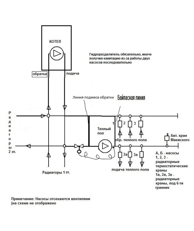

П.С. Если есть желание и финансы сделать все по канонам - схемка в приложении:beer:
[ATTACH]229087[/ATTACH]

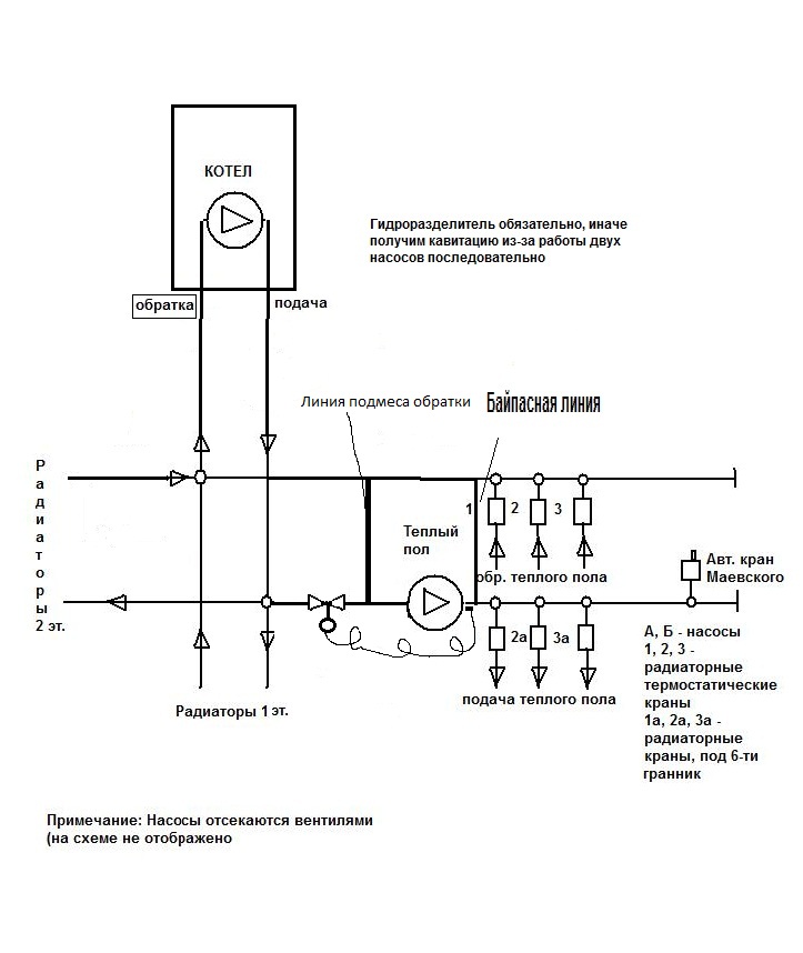

Присмотрелся к схеме повнимательней, есть возражения!:)
Во первых нельзя ставить радиаторные термокраны на ТП!!!
Если так уж сильно хочется можно поставить краны типа RTL, но не радиаторные!
А если их не ставить то байпас не к чему! во вторых надо учесть если ставить насос после гидростелки то у него должна быть достаточная мощность (превосходящая мощность котлового насоса, т.к. котловой насос не справляется)
Но я бы все равно начал с того что отключил ТП и вспомогательный насос(оба) и посмотрел хватает ли котлового насоса только на радиаторы!
Так они уже стоят. Этот узел нет смысла переделывать - достаточно просто снять термоголовки.
Может байпас и ни к чему, но если использовать типовый смесительный узел, то он достанется в нагрузку.
Змінено користувачем ts3
прошу прощения не увидел на первом рисунке, так может это и есть RTL клапана, их тоже часто используют на коллектора(типа вариант подешевле), только потом, когда начинают систему запускать, то батареи не греют то ТП не работает! Вот и начинают насосы добавлять...
если повезет!) но заметьте готовый узел стоит денег!(
Так что все таки оптимально использовать термостатический трехходовой смесительный клапан, вариантов много, от 50евро, только оптимальное расположение насоса и перепускного клапана, можно указать после того как определится с моделью самого клапана.

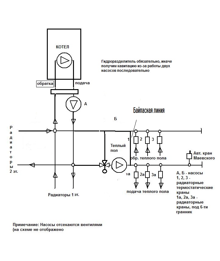

По хозяйке - при такой схеме вы имеете скорость протекания теплоносителя через теплообменник котла гораздо больше чем закладывалась производителем, что со временем приведет к износу теплообменника (т к турбулентное течение = неравномерность теплосъема с поверхности = локальные перегревы / прогорание = свищи)
По схеме, имхо - самое простое бюджетное
Как Вы посоветуете организовать байпасную линию?
Просто балансировочный кран, или специальный перепускной клапан рассчитанный на насос.

Здесь не нужна байпасная линия
Если и правда котловой насос продавит обе ветки радиаторов, то вылизанная схемка в приложении..
Что будет при условии когда все контура ТП закроются? Пусть это и не будет каждые пять минут. Но мне кажется это весьма возможно.
Я бы сказал, что насос котла продавит ветки радиаторов, а для ТП необходимое кол-во теплоносителя всосется насосом смесительного узла самого ТП. Получится ТП в приоритете?

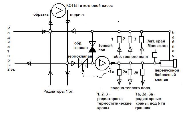

Добавил вопрос по ТП
ЧЕМ закроются?? ;) Горизонтальная линия на схеме между клапаном и насосом - это обычная труба (туда, кстати, желательно установить обратный клапан) Если клапан полностью закрыт - обратка ТП в полном объеме попадает в подачу.

насос должен иметь производительность в объеме, достаточном для одновременного функционирования теплых полов и радиаторов. Иначе это неправильно подобранный насос..
Добавлено через 4 минуты
Термостатическими кранами (стоят на каждой линии ТП, описывал в начале), они выставлены на определенную температуру и при ее достижении закрывают ток через себя. Теоретически возможна ситуация когда они все закроются. При этом насосу без байпаса некуда будет качать.
О каком насосе идет речь? В котле стоит насос, и по идее его должно хватить на контура радиаторов, и что бы "подтолкнуть" теплоноситель до узла смешения, а внутри узла ТП теплоноситель гоняет свой насос, он не участвует (почти) в движении теплоносителя вне узла теплого пола. Он забирает из подачи котла теплоноситель в момент подмеса теплоносителя и соответственное количество выбрасывает в обратку. Когда температура внутри контура ТП достигает рабочей, ток теплоносителя из подачи прекращается, и в обратку ничего не попадает, теплоноситель циркулирует по контурам теплого пола.
C перепускным однозначно!
