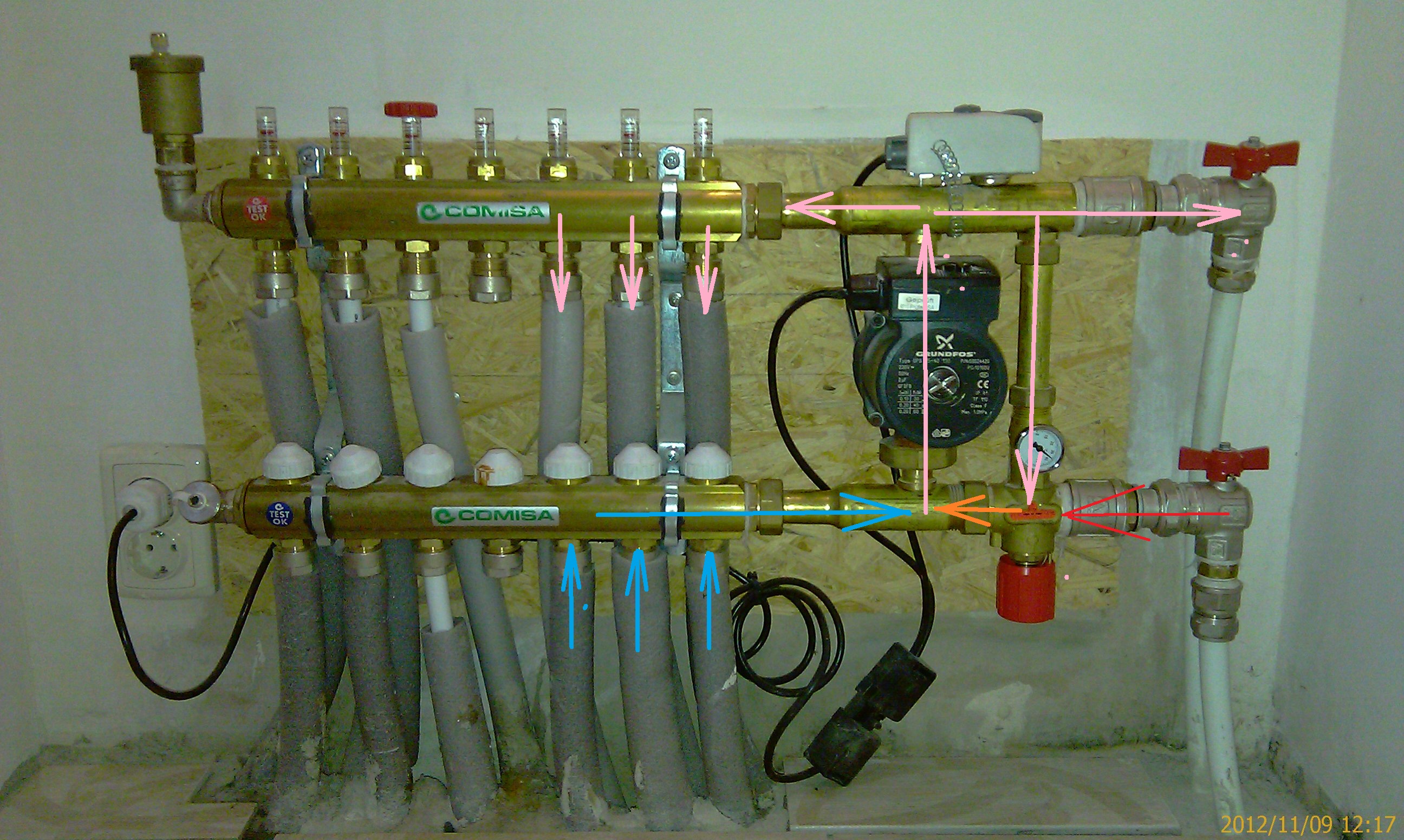

Сергей, я эти коллектора только и ставлю почти, в отличие от Джакомини.
Верно, стоит трёхходовой термостатический клапан, всё очень просто и работает неплохо.
Обведите его красным кружком, чтоб люди знали. :(Только не обводите красный кран регулировки протока байпаса.:D
Расскажите моему коллеге как работает этот узел, потому как видать он просто его ставит ...а как работает пусть разбираются другие....
PS Не похож этот трехходовик на регулятор байпаса и незачем на регуляторе мостырить красные стрелочки....но может придумали что-то новое и мне неведанное доселе

Комисовский стандарт, если обратите внимание никаких термоголовок как у Джакомини нет, насос выполняет работу термоголовки, включается по запросу.
вобще-то вот Комисовский стандарт, а то, о чем вы говорите, это из других стандартов.

Подача через этот кран, красные стрелочки регулировка теплее или холоднее, один щелчёк один градус.
О, я в погляжу в ход пошла тяжелая артилерия - регулировка температуры скоростями и частотой включения насоса...

Вот как-то так.. Особенно любопытным мне показалось место установки датчика температуры :)
Его не мешало бы перецепить на верхний коллектор, точнее будет работать.

Молодец, не поленился, это Ваттс.
В том-то и штука, что термометр одинаково будет работать! ;)

да как бы во-первых никого никуда не нужно перецепливать...
а во-вторых и по Ватсу я гаразд. В описании все прекрасно описано

Вы же тут стрелки неправильно нарисовали. С верхнего коллектора - вниз, а не вверх. И в нижний заходит. (самое первое фото)

Регулировка температуры в ТП, судя по узлу смешения, - происходит лишь вращением термоголовки, т е ТП от автоматики не зависит и при понижении температуры на улице добавлять температуру в ТП нужно самому руками.

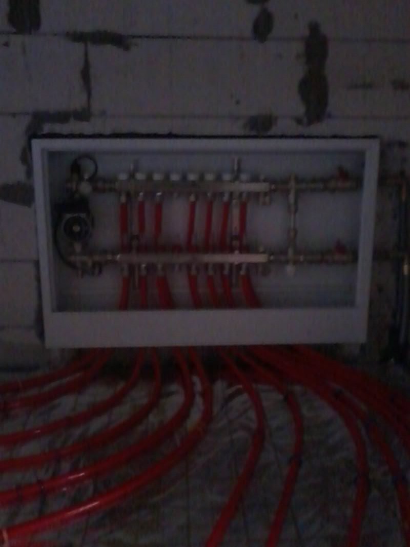

Попробую и я вставить свой пятачок.
Для начала мне совершенно не понятно наличие на Вашем коллекторе "прибора" №3??? Там должен стоять автоматический воздухоотводчик
что то подобное iskander-armafit.com.ua/produktsiya-watts/53-avtomaticheskie-vozduhootvodchiki-minivent
Я вообще мало представляю, как можно заполнить Вашу систему теплоносителем без него:(
А теперь сам принцип работы всей системы в целом:
(смотрим на фото и разбираемся)
1. У вас заполненная система, на подачу подходит, например, теплоноситель температурой 50
Вы хотите, что бы пол был 30, выставляете терморегулятором №1 желаемую температуру. Датчик №2 постоянно контролирует температуру теплоносителя и постоянно "дает" команду регулятору №2 закрыть или открыть подачу.
2.Как только температура на датчике №2 превысит установленную Вами, терморегулятор перекрывает подачу и теплоноситель циркулирует по замкнутому кругу, раз ничего не попадает, значит ничего и не сливается в обратку:)
3.Пол отдал тепло и температура контролируемая датчиком №2 не соответствует установленной. Происходит открытие терморегулятора и осуществляется забор горячей воды и подача постоянно работающим циркуляционным насосом в трубы контуров.
И так постоянно.
Хотя вот все это написал и задумался, что то не выходит по Вашей схеме. Меня терзают "смутные сомнения" - работоспособна ли эта схема вообще???
Дело в то, что когда происходит забор горчей воды и подается в контур насосом в это же время происходит "выталкивание" остывшего теплоносителя в обратку. А у Вас это будет происходить одновременно, вопрос, что легче проталкнуть воду в трубы несколько десятков метров длиной или сразу в обратку. В принципе работать будет, но насколько эффективно:(
