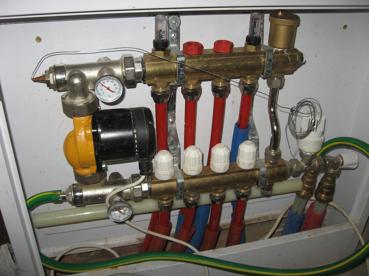

Vandrey Опубліковано: 5 листопада 2012 Поділитись Опубліковано: 5 листопада 2012 Отличная тема, сам хотел создать, притомили великие и криворукие сантехники, другие тогда непопались, теперь сам перепаковую их косяки. За 2 суток гоняния котла ТП непрогрелся не на градус. Буду на даче сфоткаю колектора. Посилання на коментар Поділитися на інших сайтах More sharing options...

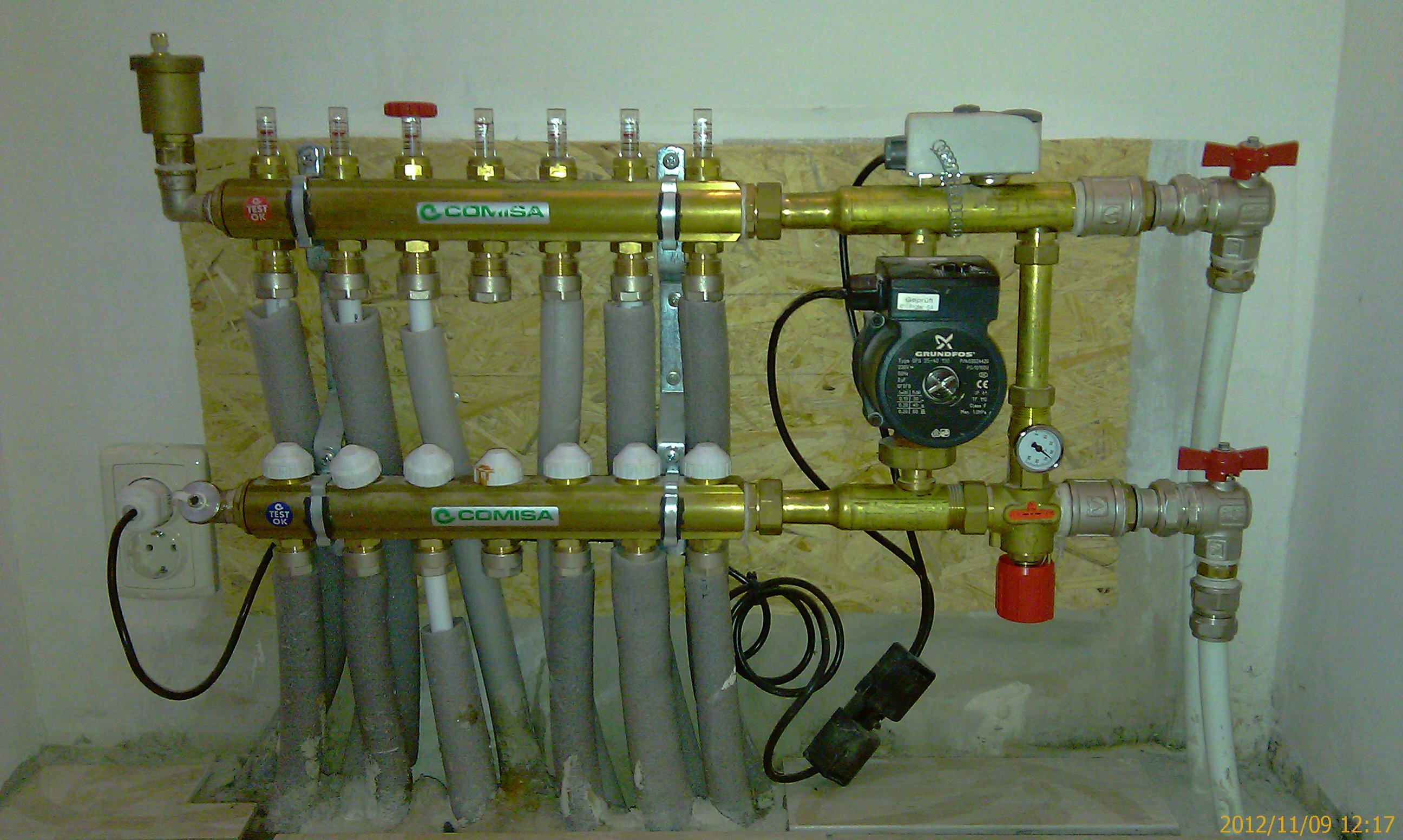

Vandrey Опубліковано: 9 листопада 2012 Поділитись Опубліковано: 9 листопада 2012 Сегодня устранил косяки накосяченые мастерами. Перепутали на котле подачу с обраткой, как результат система работала косячно, ТП вообще неработал. На фото мои колектора ТП, сегодня заработали, подача снизу. 1 Посилання на коментар Поділитися на інших сайтах More sharing options...
ts3 Опубліковано: 11 листопада 2012 Поділитись Опубліковано: 11 листопада 2012 Сегодня устранил косяки накосяченые мастерами. Перепутали на котле подачу с обраткой, как результат система работала косячно, ТП вообще неработал. На фото мои колектора ТП, сегодня заработали, подача снизу. Хм, любопытная схемка смесительного узла Посилання на коментар Поділитися на інших сайтах More sharing options...
Vandrey Опубліковано: 11 листопада 2012 Поділитись Опубліковано: 11 листопада 2012 Простая схема, хочишь с одной стороны колекторов ставишь, а хочишь с другой Посилання на коментар Поділитися на інших сайтах More sharing options...
naupv Опубліковано: 11 листопада 2012 Поділитись Опубліковано: 11 листопада 2012 Хм, любопытная схемка смесительного узла Комисовский стандарт, если обратите внимание никаких термоголовок как у Джакомини нет, насос выполняет работу термоголовки, включается по запросу. Посилання на коментар Поділитися на інших сайтах More sharing options...
Сергей_84 Опубліковано: 11 листопада 2012 Поділитись Опубліковано: 11 листопада 2012 Комисовский стандарт, если обратите внимание никаких термоголовок как у Джакомини нет, насос выполняет работу термоголовки, включается по запросу. о чем вы? там стоит трехходовой термостатический клапан, который выполняет работу по смешению, а термостат выполняет роль ограничителя температуры ниже 60 Посилання на коментар Поділитися на інших сайтах More sharing options...
Vandrey Опубліковано: 11 листопада 2012 Поділитись Опубліковано: 11 листопада 2012 Верно, стоит трёхходовой термостатический клапан, всё очень просто и работает неплохо. Посилання на коментар Поділитися на інших сайтах More sharing options...
