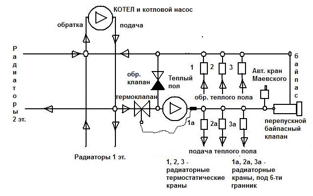

А Вы при выключенном насосе теплых полов снимите термоголовку (в такой схеме без обратного клапана) и через пять минут проверьте радиаторы ;)
Зачем снимать?
Тогда уж давайте дорисуем шаровые краны перед термоклапаном подачи в гребенку и перед линией подмеса со стороны стояка + напишем инструкцию пользования типа:
когда будете снимать головку - перекрывайте краны, либо не часто снимайте головку :)))
Вы часто видели чтобы заказчик ее снимал?
Как Вы посоветуете организовать байпасную линию?
Просто балансировочный кран, или специальный перепускной клапан рассчитанный на насос.
В принципе это одно и тоже, только перепускной кланан будет более универсальным в плане монтажа. Посмотрите в Meibes
Настраиваемый перепускной клапан для насосных групп поколения 7 69070.5! он по цене не так кусается!
Что будет при условии когда все контура ТП закроются? Пусть это и не будет каждые пять минут. Но мне кажется это весьма возможно.
При наличии смесительного узла, вам больше не нужно регулировать отдельно температуру в каждой ветке ТП (т.к. у вас подается уже подготовленый теплоноситель), так что снимайте термоголовки, но байпас все равно нужен!

Эта схема в таком исполнении тоже будет некорректно работать.
Там будет затык в одном балансире на обратке полов. Его прийдется добавить и настроить.
Выбрасывайте обратник с линии подмеса смысла в нем "0"! и вперед.
Удачи.
Вы считаете, что термоклапан не позволит шунтировать систему отопления, даже когда он открыт? Понятно, что снимать термоклапан никто не будет, и обратник нарисован в качестве перестраховки :), что то типа "хуже не будет"

Параллельно перепускному клапану поставить балансировочный кран, или вместо перепускного?
Как то так www.oventrop.de/EN/products/hbtd/02_1144251.pdf
На второй странице есть метод настройки балансировочного клапана
Термоклапан пропустит - не пропустит зависит от температуры за насосом. При работающем насосе - шунтирование невозможно.
А в целом обратник по желанию, я не ставлю - проблем с шунтированием нет (имхо - зависит от подбора диаметров труб)

Пока никак, - какой смысл в байпасном клапане?
Простым языком, он обеспечивает более правильную регулировку ТП в момент срабатывания Термоэлемента, то есть осуществляет контролируемый подмес обратки в подачу. и осуществляет функции перепускного клапана
Перепускной - ясно.
А вот дальше "правильную регулировку ТП в момент срабатывания Термоэлемента" - это как?
зачем ему контролировать "подмес обратки в подачу" если ту же функцию осуществляет терморегулятор на подаче и сам насос который всасом берет либо больше из обратки либо меньше
Когда идет резкое повышение температуры на подаче, до установленного термоэлемента, чтоб он не перегревал в этот момент ТП, и не было перерасхода горячего теплоносителя! Согласен не критично! Но кому как...

Фигня какая то, вы наделяете байпасный=перепускной клапан функциями и мозгами которыми он не обладает. Как может перепускной клапан понять что пошел острый ТН и увеличить кол-во ТН с обратки для не "перерасхода горячего теплоносителя"
Судя по всему, имеется ввиду, что баллансир будет ограничивать максимальный приток горячего теплоносителя.. Зная инерционность теплых полов не вижу в этом смысла...

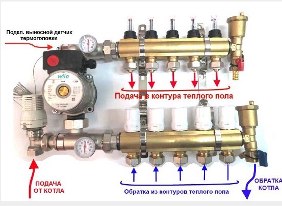

Привет спецы. Гляньте на коллектор плиз. Как вам система?
Какие советы по настройке будут? Вроде все работает, но есть вопросы.
Байпас закрыт или открыт? Иногда ощущение что насос не работает, т.к. в системе 60 а полы больше 30 не прогреваются (носитель в смысле)
На вводе сейчас термоголова полностью открыта. Может с подмесом проблема?

Для начала. А где она? И где датчик?
Так где и должна быть. )

По смесительному узлу - сейчас имхо, у Вас все правильно собрано, схема проверенная, если ничего нигде не забито, должна работать, не забудьте ЗАКРЫТЬ байпас.
Кстати, вижу на обратке 40°, что не так?
Это я забыл воткнуть назад насос в розетку. Сейчас на обратке 31 градус. Полы 25,3. Это я добавил до 45 градусов котел.
Маловато.
Еще - нужны ли расходомеры и прочая хрень? Или нет смысла?
Маловато.
Если у Вас контуры имеют разную длину, расходомеры обязательно, без них замучаетесь балансировать.
И еще немножко по температуре пола. Тут много факторв от толщины утеплителя (большие теплопотери) до НЕ постоянной работы ТП, просто не успевает прогреться.
Там джет усиленный с фольгой. Да длинна разная. Только вот знать бы сколько где трубы ))) в целом температура пола одинакова во всех помещениях +- пол градуса.
По ощущениям пол стал холоднее. И я не пойму почему. Грешил на насос. Но он работает.
