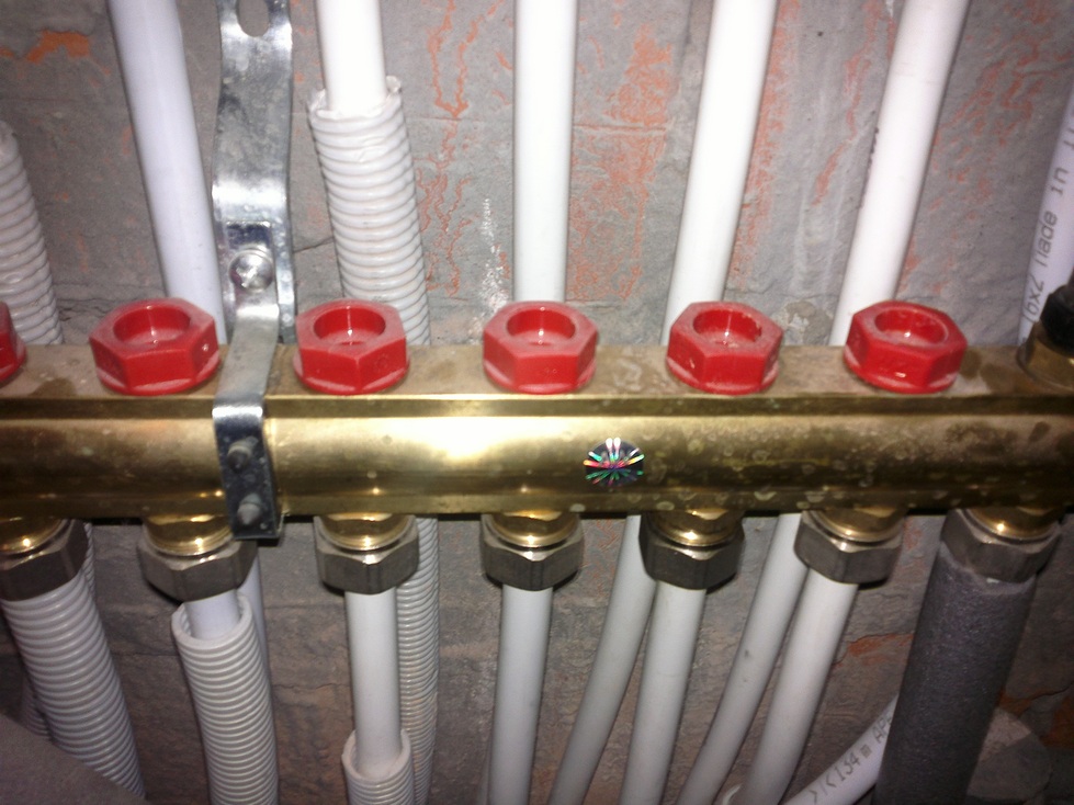

после их замены пробками
Где взять пробки?

Где взять пробки?
В Эпицентре, красные пластиковые с резиновым уплотнительным кольцом.

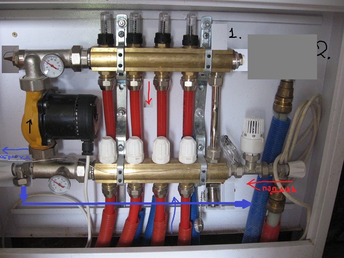

Я бы сказал, проще всего переделать смесительный узел на "Джакоминиевскую" схему:
1266419825_2.thumb.jpg.ea1d734743f53dcab18791e7be0aa0c4.jpg,
а потом искать в чем проблема.
Блин, не нашел (((
А что это панацея, других схем нет?
Тот же ТЕСЕ, УПОНОР, РЕХАУ, ВАЛТЕК, КОМИСА, ГРАНДИНИ наконец
1. Которая из них "дуракоустойчивей" Джакоминиевской?
2. Которую из них можно собрать из этой, ничего не добавив?
3. Какой Ваш вариант решения проблемы по фотографии?
Мой совет заключается в том, что пересобрав схему, может и не надо будет расходомеры выбрасывать. Насос смесительного узла тогда точно не будет соревноваться/конфликтовать с основным, направив все свои силы на прокачку контуров и байпаса.:beer:

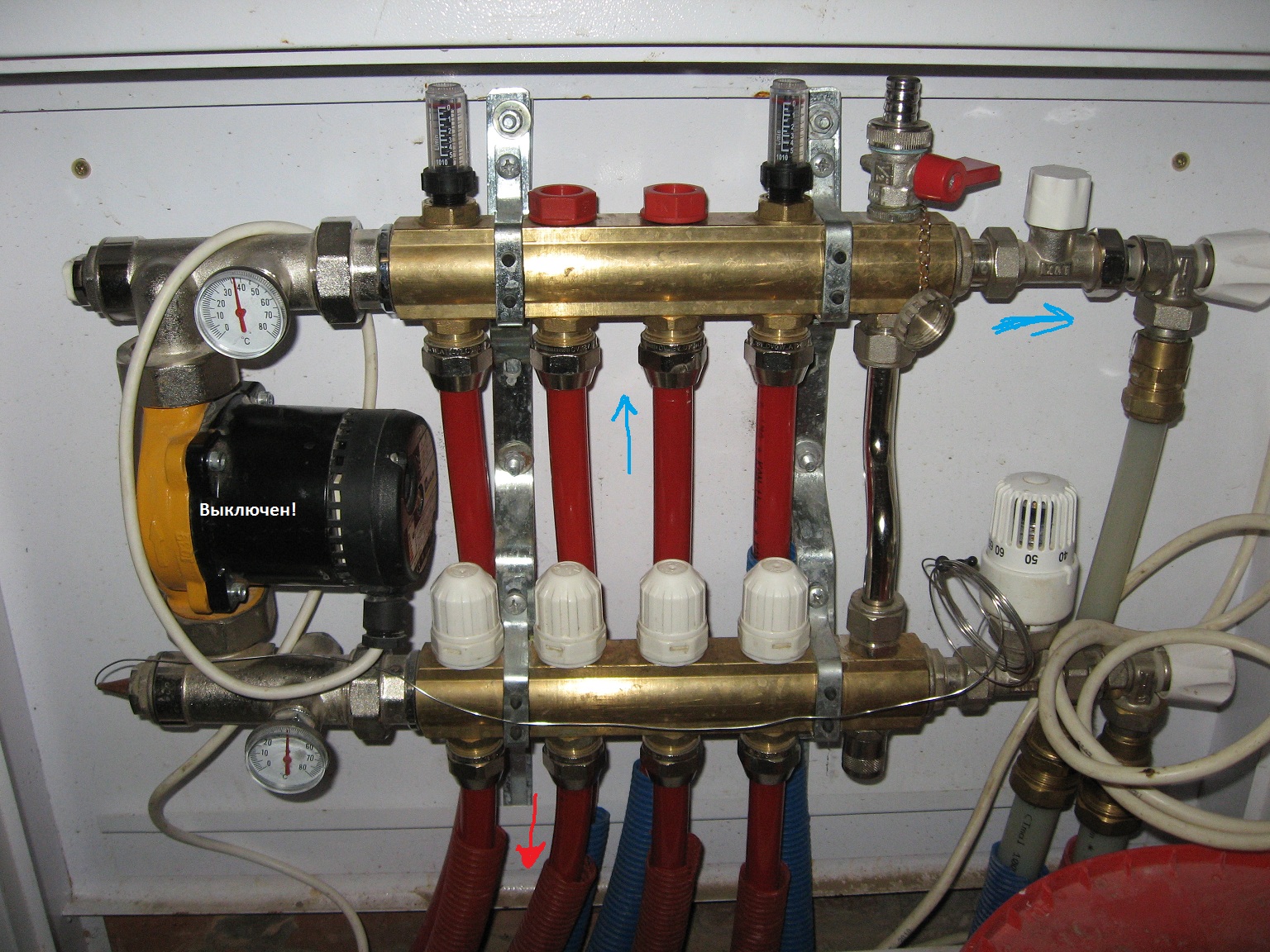

Имеется вопрос, на второй год таки удалось запустить ТП, меня теперь интересует температура этих самых полов и ее регулировка.
Джакоминевский смесительный узел, на подаче термо головка установлена на температуру 45, обратка 22-25 градусов, термостат с выносным датчик первые 8 часов стоял на 20 градусов, сейчас переключил на 25 градусов, расходомеры показывают 2,5литра в минуту.
Так вот вопрос, какова является комфортная температура ТП, на плитке и при этом сколько градусов дожна быть обратка. Чисто субективно когда выключается термостат 25 градусов как то не ощутимо, но разница конечно есть с тем помещением где нет ТП там градусов 18.
Вчера поковырялся с коллектором.
В какой-то момент я все собрал, открыл краны, но забыл включить насос. В результате у меня ТП быстро прогрелся. На обратке веток ТП была леденая вода! Открыл все контура - все прогревается, все кайф, но за счет насоса котла!!! Утром в комнате была духота, на подаче 42градуса. Обратки контуров ТП уже были теплыми.
Все бы хорошо, но как теперь ограничить температуру подачи :p
В принципе планировал ставить сервоприводы и комнатный регулятор.
Может у меня сильно мощный насос стоит, нужно поставить другую скорость меньшую? Бо с ним у меня прогревались только начала веток.
Еще вариант есть перевернуть насос, включить на минимальную скорость и ограничивать подачу по температуре обратки.
Хелп!
для задания температуры в контурах тп на подаче стоит термоголовка, выстави на ней необходимую температуру, включи насос тп и радуйся жизни, возможно придётся поиграться балансиром на выходе (на верхней гребёнке). На котле, естественно температура должна быть выше температуры в контурах тп.

Так оно же не по феншую собрано.
Насос должен толкать вверх, тройник с каппиляром переставить на подачу (вверх), если не будет сервоприводов, байпас не нужен, вместо него перекрутить сливной кран, на место крана спустник воздуха, и на нижний тож желательно, верхний первый кран вообще убрать (они что дублируют друг друга?:D).
+100, провтыкал, очевидные вещи:(, термобаллон и клапан на обратке висят...
А я об этом писал что у него стоят по два крана в подряд и на обратке и на подаче да ещё и пол дюйма- дублируют друг друга:lol:
www.stroimdom.com.ua/forum/showpost.php?p=1863199&postcount=60
Вам достаточно взгляда на фото, что-бы схватить суть, а любителю приходится серьёзно наморьщить лоб :D, что-бы дошло, хотя у самого всё сделано и работает, как часы.
Оно не работает, если насос качает вверх. Вчера перевернул насос, все работает отлично, но только левая ветка по фото прогревается последней и термоголовка работает на обратке.
Что такое тройник с капиляром?
Блин, пишу-пишу, что в пустоту. В том то и дело, что вверх он не толкает, полы холодные!!!! Когда я выключил этот насос - полы стали теплыми, перевернул насос и включил на минимальную скорость тоже теплые! А вверх оно не работает!!!

А как допустим переставить насос в другую сторону? Если я не закрою краны - вся вода вытечет.
Да неморочте вы голову,честное слово уже надоело обьяснять на пальцах.
Ваш смесительный узел должен быть сделан как на втором рисунке и больше никак а определяет это расположение термометров ваш смесительный узел,один термометр нижний показывает температуру обратки а верхний термометр температуру подачи.
По вашей схеме эти два термометра показывают только температуру подачи,зачем, что тоже дублируют друг друга:)
