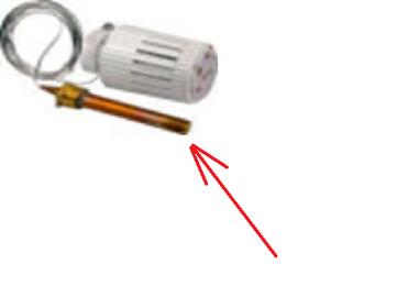

Каппиляр, не видно, находится на нижней или верхней гребенке?
Вот такая штука, на проволочке от термоголовки, на которую стрелка указывает - это капиляр:
[ATTACH]228935[/ATTACH]
Капиляром обычно называют "проволочку".. А то, на что стрелочка указывает - выносной элемент, он же - датчик:beer:

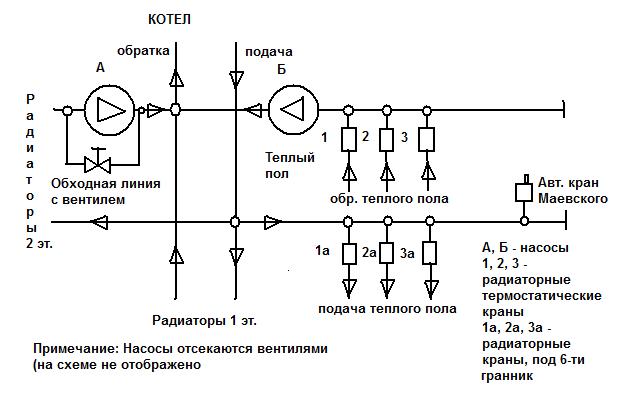

Уважаемые форумчане, необходима профессиональная консультация. На днях случайно попал в один дом и там увидел разводку отопления, которая мне мягко скажем не понравилась. Мне кажется, что так насос в котле долго не проживет.
как можно её спасти?
Котел Виссман.
Моё ИМХО насос "А" убрать. Теплый пол реализовать через узел подмеса.
Очень похоже, что насос "А" ДОустанавливался, поскольку не хватало котлового насоса.. Я видел и не такие системы.. На Вашем месте последовал бы правилу программистов: "работает - не трогай":D
П.С. с теплым полом вопрос и правда открыт - как регулируется температура в нем?
Була подібна ситуація у товариша-схема один в один.Насос А дійсно доустановлювали його монтажники,тому що як тільки запускали насос тп то радіатори "лягали".Я просто переробив вузол тп(добавив змішувач по джакомінівській схемі) і прибрав насос А-і все запрацювало.Правда потім вияснилось що шаг тп великоватий і утеплення 2 см,такщо тп в сильні морози ледь комфортний,але система працює стабільно і нормально регулюється.

Насос НЕ доустанавливался, видимо у спесиалистов которые это наваяли, не первый дом.
Теплый пол регулируется термостатическими кранами. У меня еще вопрос, кок поведет себя насос "Б" когда все краны ТП закроются (пол нагреется)?
Оставлять как есть (следуя заветам програмистов) думаю не самое лучшее решение. Я считаю, что при такой схеме работы котел не проживет долго.

Для того, чтобы радиаторы не ложились, достаточно поставить два обратных клапана на обратки радиаторных линий.
У меня желание последовать вашему примеру: "Я просто переробив вузол тп(добавив змішувач по джакомінівській схемі) і прибрав насос А-і все запрацювало". НО как убедить хозяйку дома? Я не хочу ее "разводить" (не люблю грузить людей, а эта схема пока работает), я хочу помочь спасти котел. Если я не прав по поводу котла, и её устраивает не комфортная работа ТП, то хай так и працює. Если же котел действительно "под угрозой" то нужны простые и понятные аргументы к переделке.
Я тоже не люблю и именно поэтому я думаю, что лучше не вмешиваться
Котлу все-равно.. Котел просто нагревает/не нагревает поток воды...
Если на теплые полы поставить узел смешения - регулировать будет проще, конечно:) Но я понимаю и хозяйку - "работает и слава Богу"
Это в гравитационной системе отопления котел просто греет/не греет воду.
В этом котле есть свой насос (мне кажется он работает с не расчетными нагрузками). Если бы было все равно, то зачем люди ставят гидрострелки (не дешевое удовольствие)
И вопрос по насосу "Б" при одновременном закрытии кранов ТП он бедняга сильно страдает, именно по этому ставят байпасы с перепускными клапанами.
