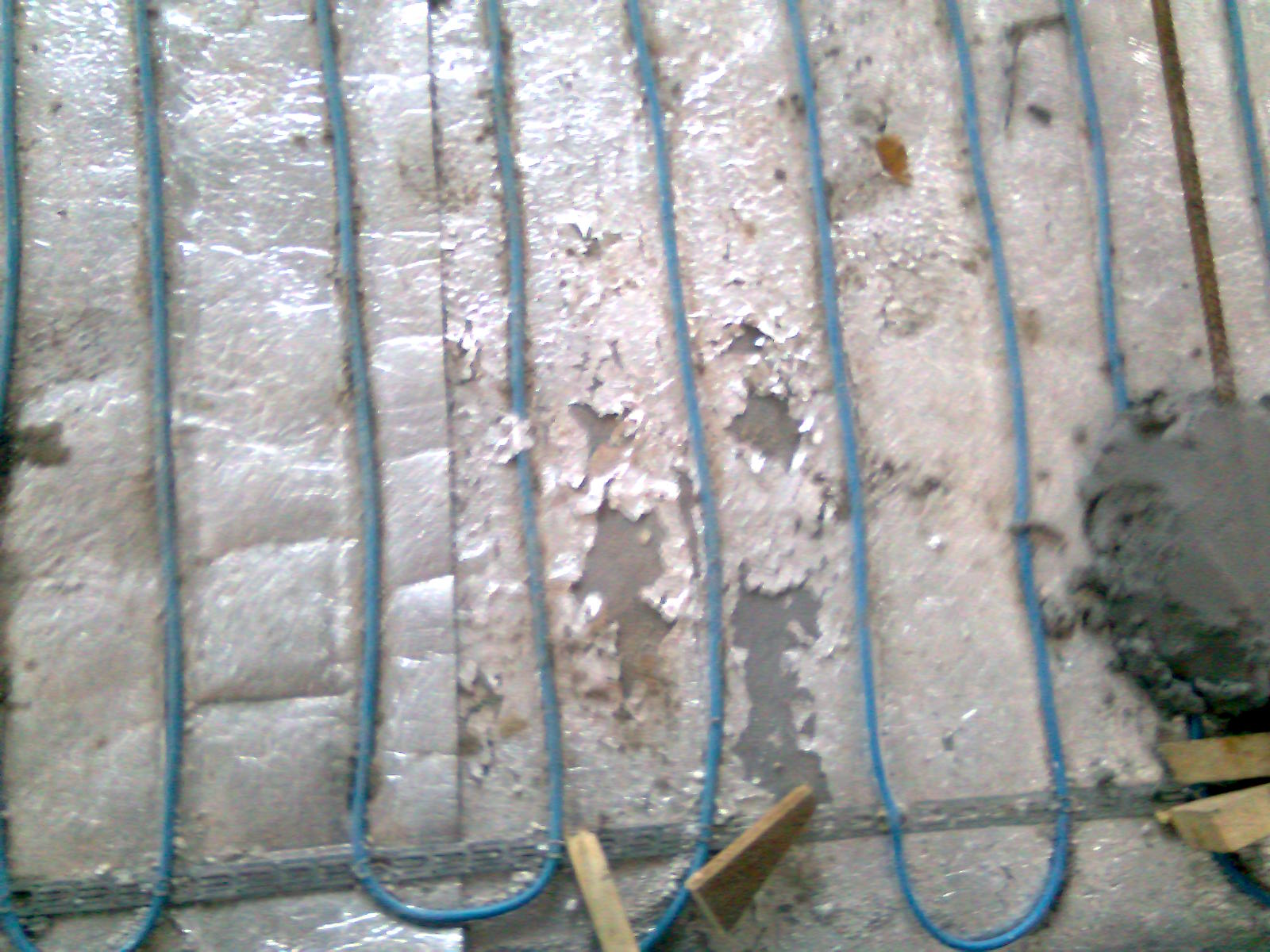

"Крымчанин", Я тоже раньше так думал... оказалось- ошыбочно!
Однажды, после вскрытия теплого пола, который стоял уже где-то два года, увидел что фольга исчезла полностю.:(
Думаю, что ее схавал бетон, причем сразу же... в период гидратации.
Нечто похожее, при вскрытие стяжки теплого пола, также смотрел на одном видео из ютуба...
После етого, допускаю применение отображателя тепловых лучей из фольги, только в открытом виде, за радиаторами, что по расчетам увеличивает температуру помещения на 2-3 градуса.

Фольгоизол же не пропускает тепло наружу. Причем, не только не пускает наружу, а направляет его внутрь помещения.
Традиционные утеплители не задерживают инфра-красное излучение, занимающее 50-75% от общей суммы теплопотерь. Фольгоизол, установленный фольгой внутрь помещения, отражает до 96% этого излучения и удерживает его по принципу термоса.
Ну уже ж сколько говорили-балакалы... Фольга работает только там, где есть конвекция. В ТП ее нет и фольга там совершенно не работает. Не верите мне? Поверьте своим рукам. Раскалите на огне сковородку и возьмите ее через пенопласт. Пенопласт подплавит, но рукам жарко не будет. И теперь ту же сковородку возьмите через фольгу. Только сразу мазь от ожогов рядышком положите, чтобы недалеко бегать было :)

Уже выкладывал эту фотографию, но повторю. На ней хорошо видно, что с фольгой происходит при контакте со стяжкой.

1.Бабла срубить. Достаточно нормально утеплить пол, а тепло и так поднимется вверх. Считать сотые, ну пусть десятые доли процента (при наличии фольги) в пределах конкретного дома дело пустое. Есть фольга или нет но тепло останется в доме.
2. Фольга в этом случае является дополнительным защитным слоем и связующим для получения формы рулона для основного утеплителя.
3. Вот тут правильно пишите, но не хитрите. Фольга с воздушной прослойкой и без разные вещи.
4. Че это за котел такой бракованный, который греет наружный воздух? Я Вам больше скажу, в котлах утеплитель с фольгой.
Р.S. В частном доме фольга в полах дело лишнее, да и нет ее там спустя пару месяцев. Цементный раствор, как не крути дело высокощелочное.
